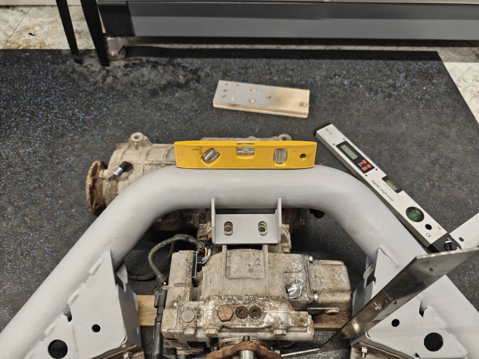

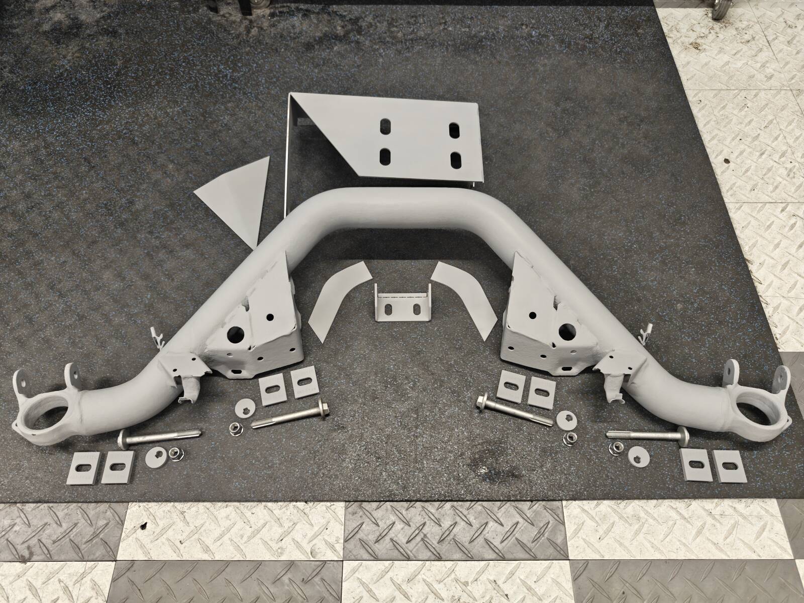

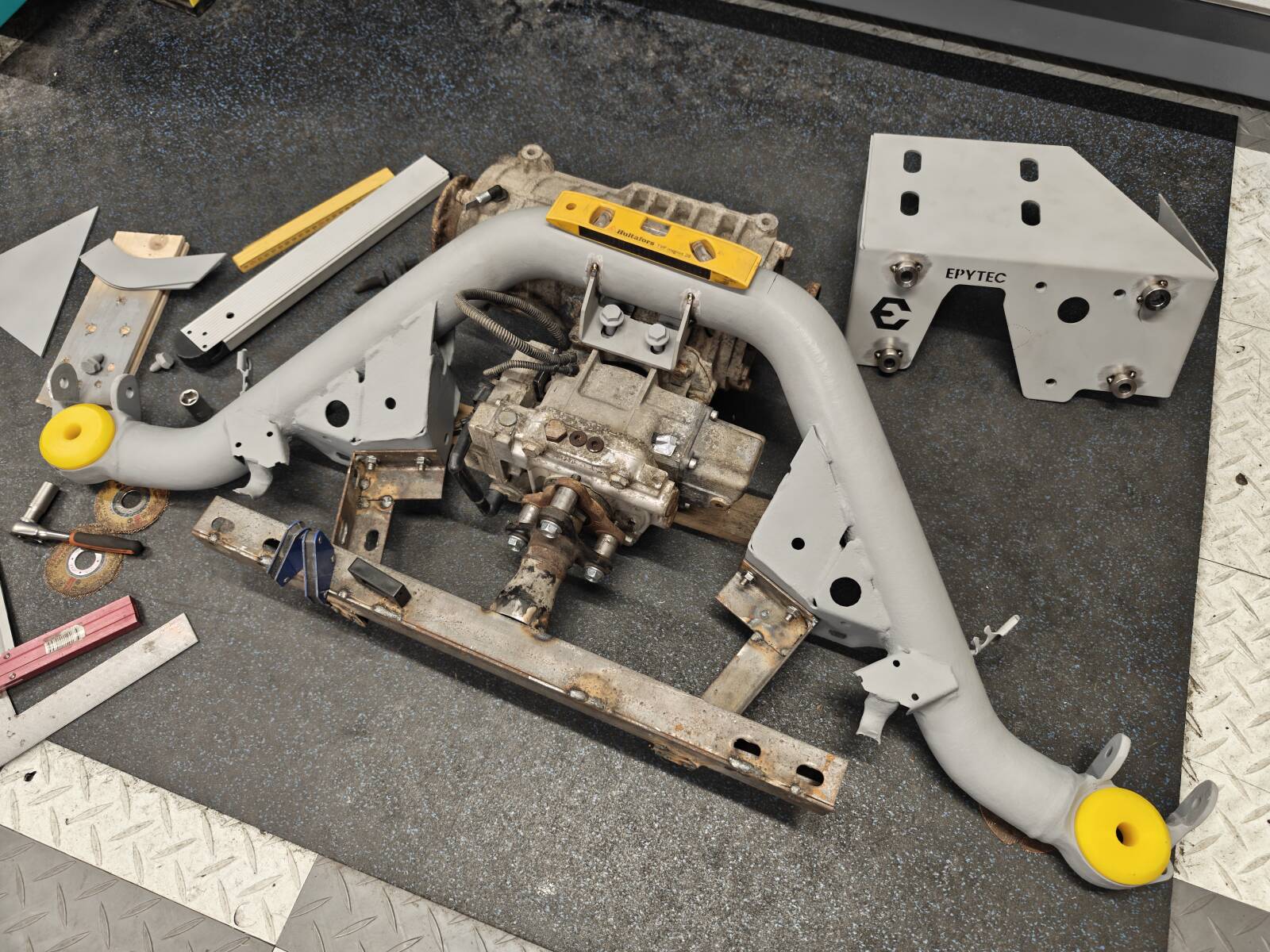

#139
Börjat bygga om bakvagnen. Svetsat ihop en jigg så jag får 4M diffen på rätt plats. Bygger också om infästningarna för bärarmarna så att jag kan justera toe och camber. Hjulvinklarna blir inte bra om man sänker mycket.
https://www1.garaget.org/gallery/images/107/106201/106201-51d721a3f767d59a7fa935821a7af53b.jpg
https://www1.garaget.org/gallery/images/107/106201/106201-7b0eeafa2ce642254809e304960fa118.jpg
https://www1.garaget.org/gallery/images/107/106201/106201-ddcdac8c51fd0fd24a7637f88d4ab082.jpg
https://www1.garaget.org/gallery/images/107/106201/106201-b176e2f6b0c1f5dc8f103ab27d6b01be.jpg
https://www1.garaget.org/gallery/images/107/106201/106201-a0c6f6e77daff3153a7eb2df65475477.jpg
https://www1.garaget.org/gallery/images/107/106201/106201-abbd377729887ed5ec8b9d219cb25f1f.jpg
https://www1.garaget.org/gallery/images/107/106201/106201-d84f6711fa8736330e55aae96e9b81cf.jpg
https://www1.garaget.org/gallery/images/107/106201/106201-afb95bc7b82fe06b8910f7b783615ab9.jpg
https://www1.garaget.org/gallery/images/107/106201/106201-b9b87febf1d924f3833869bc81a029a7.jpg
https://www1.garaget.org/gallery/images/107/106201/106201-44a21d42f2cac1b3149f1774adad0a20.jpg

#140
Bakvagn är blästrad och grundad. Fortsätter med att svetsa dit fästen för nya diffen.
https://www1.garaget.org/gallery/images/107/106201/106201-7b45166e82a86b875d014afb70007f06.jpg
https://www1.garaget.org/gallery/images/107/106201/106201-afc0ae32f9fbfebc912ae3c322d453cd.jpg
https://www1.garaget.org/gallery/images/107/106201/106201-ffec4e705308585f27a3a7297a115d74.jpg
