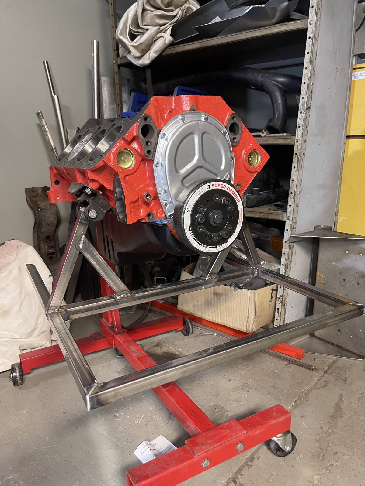

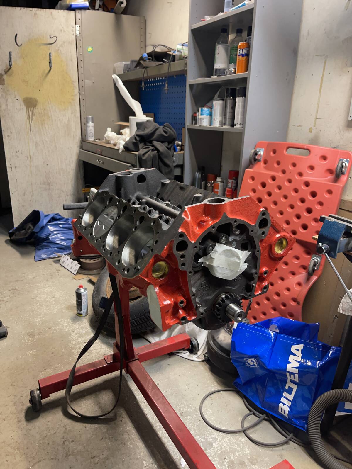

jag började med att ge motorn lite färg, såklart skulle det bli rött för att inte sträva allt för långt ifrån rödblocksstuket wink
https://www1.garaget.org/gallery/images/225/224780/224780-e0ec455fcdb7592abb6c96ed388f070e.jpg
https://www1.garaget.org/gallery/images/225/224780/224780-d710a0898dadc4d608a8340407e33389.jpg

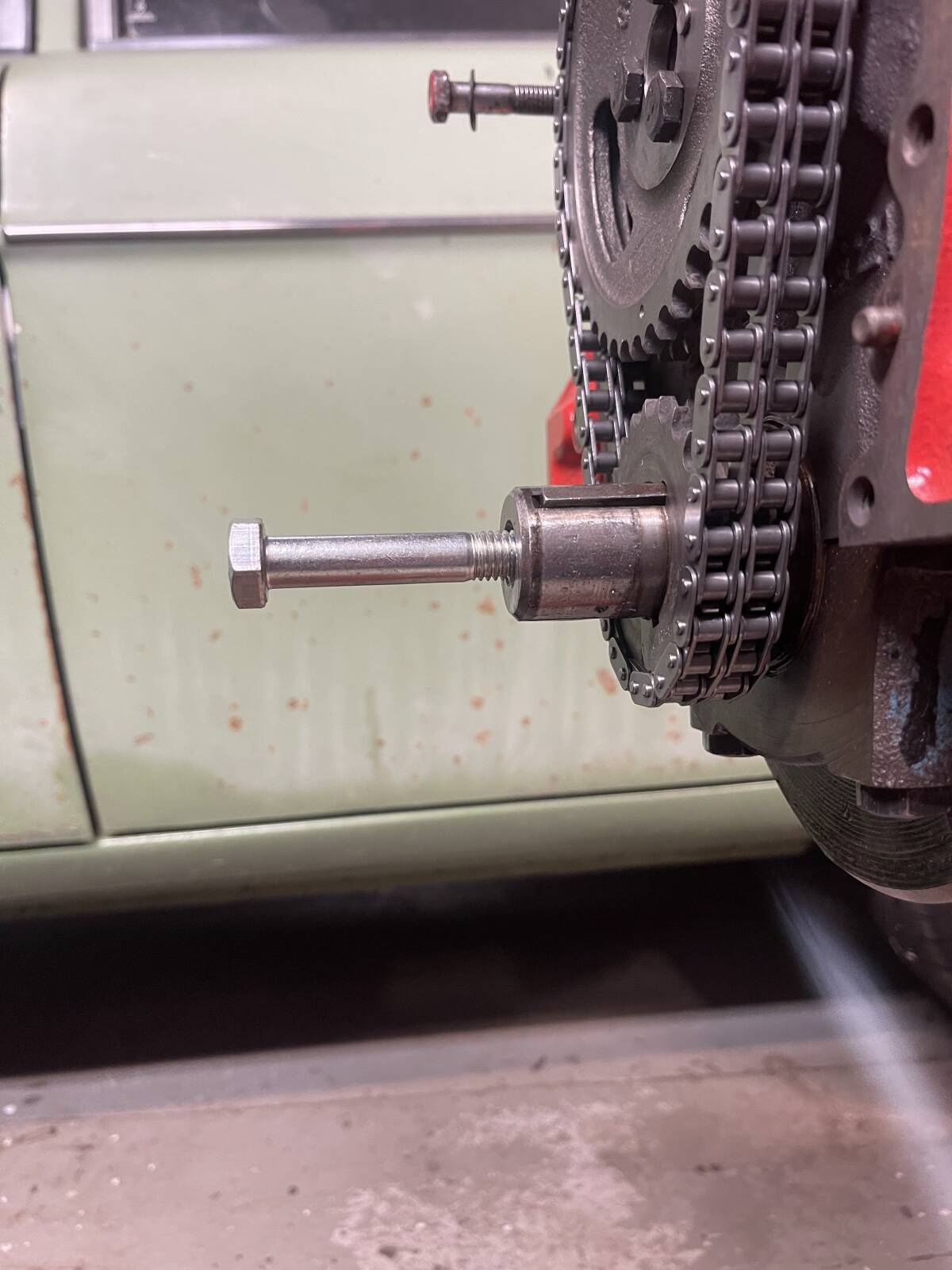

Sedan blev det en kam och en ny drev/kedje sats, kammen fick bli en COMP Cams Xtreme Energy XE262H vilket bör ge motorn lite roligare karaktär än originalkammen.

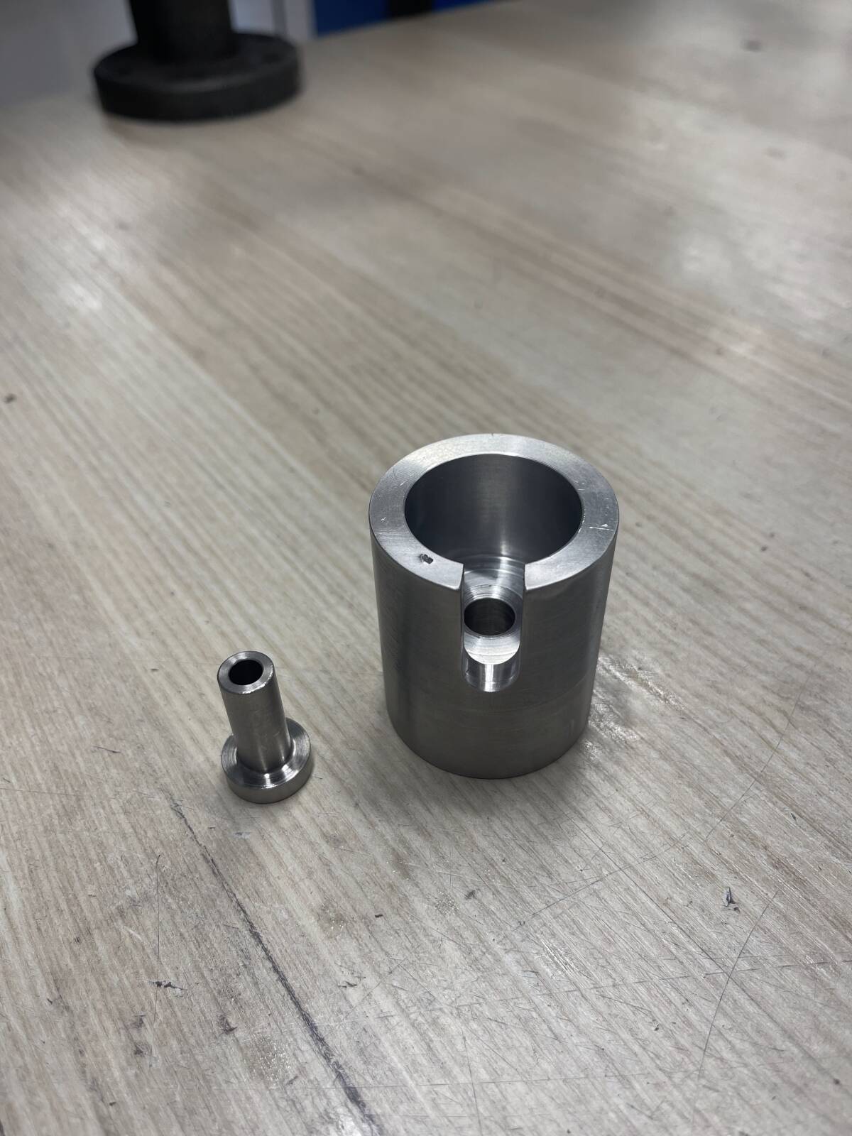

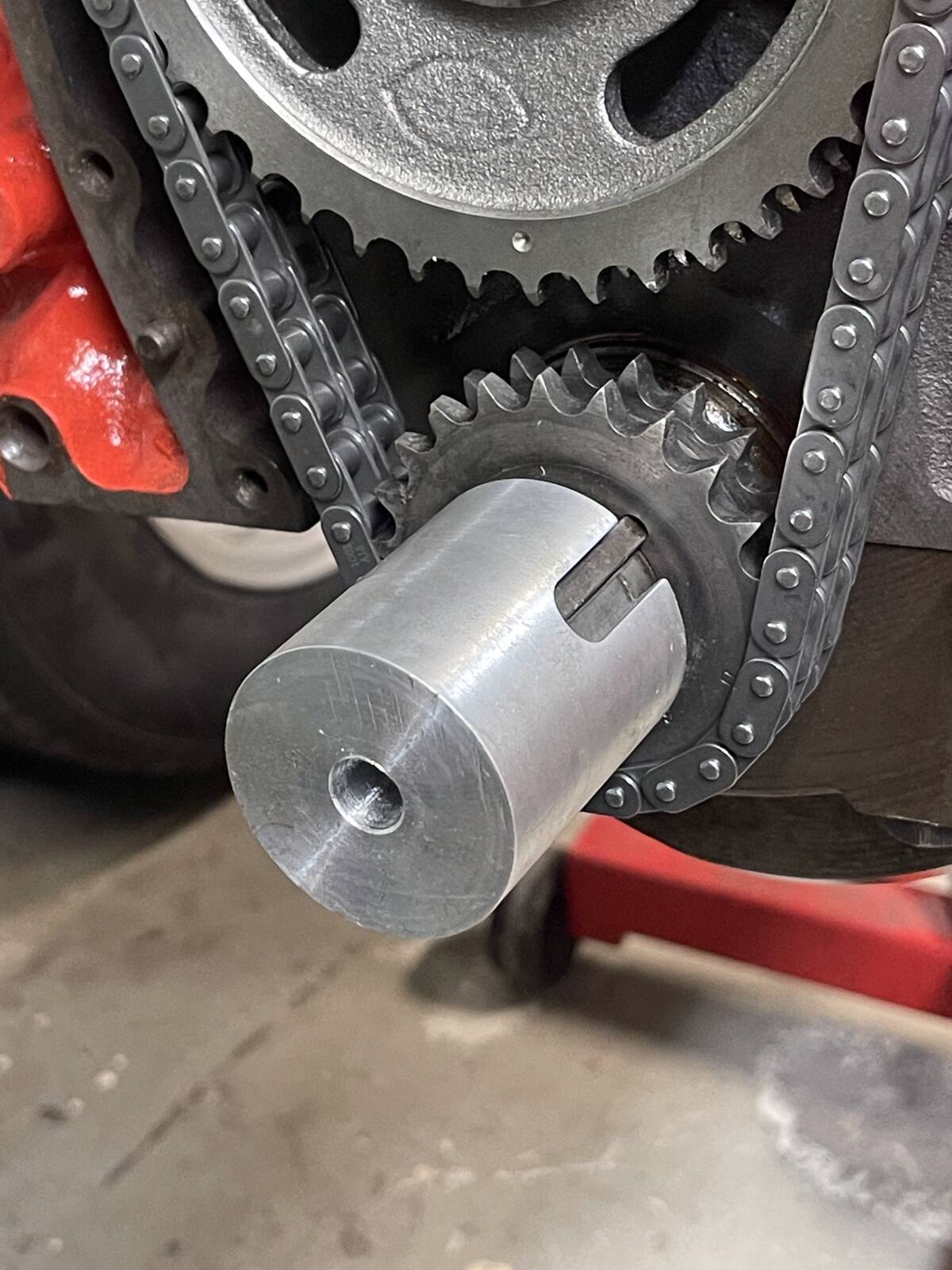

Jag valde sedan att åtgärda en egenhet av dessa äldre small block motorer vilket är att vevaxeln inte är gängad för svängdämparen. Jag vill helst att den ska sitta med mer än bara friktion så jag svarvade en fixtur för att kunna borra upp den koncentriskt och sedan gänga vilket gave ett bra resultat.
https://www1.garaget.org/gallery/images/225/224780/224780-63584064593963c10bf8d264a414dd16.jpg
https://www1.garaget.org/gallery/images/225/224780/224780-7c014b9e5d6ce65f869bc40f430b8ab6.jpg
https://www1.garaget.org/gallery/images/225/224780/224780-330850b1fca987c26d36b52269af6833.jpg

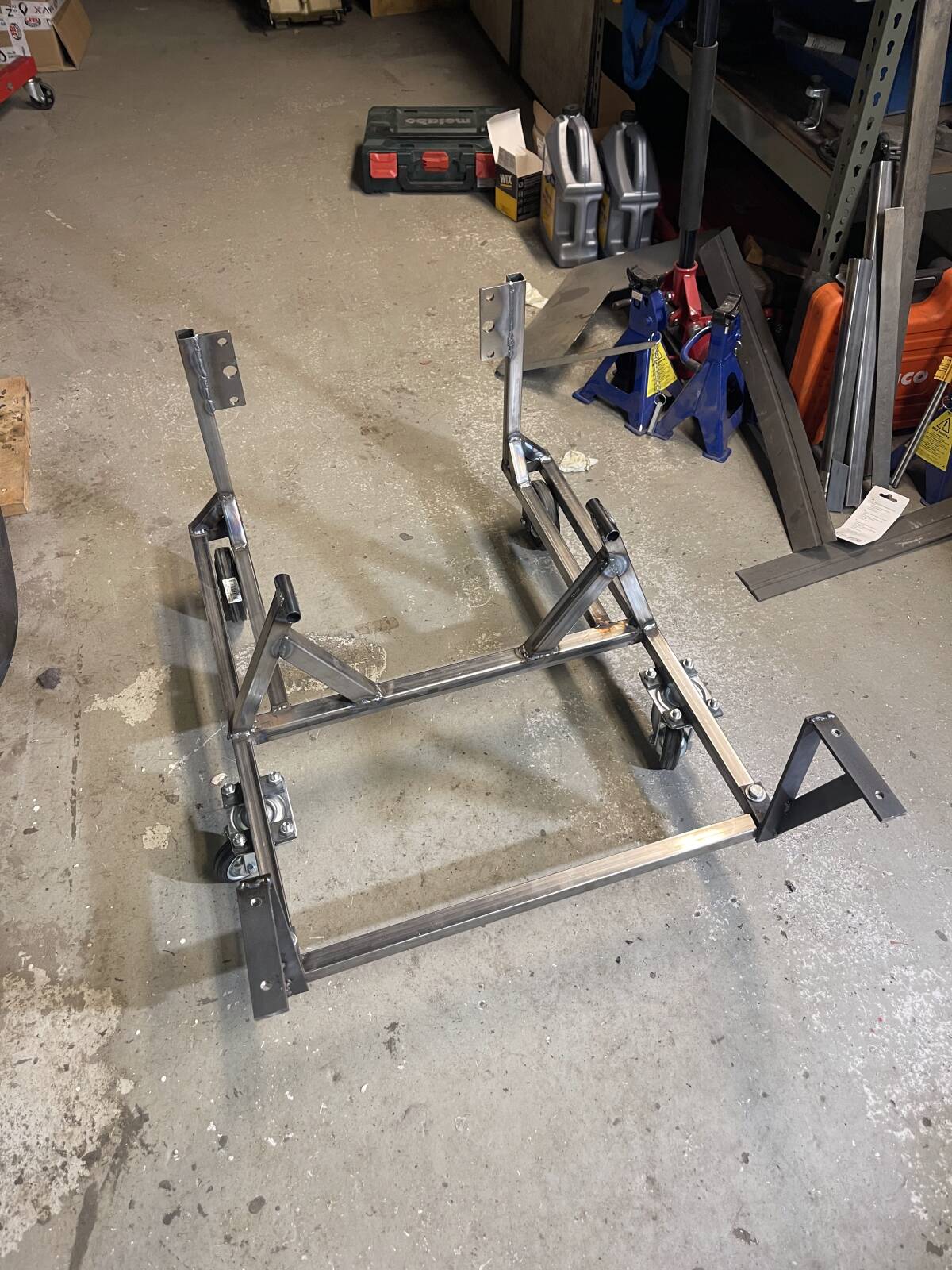

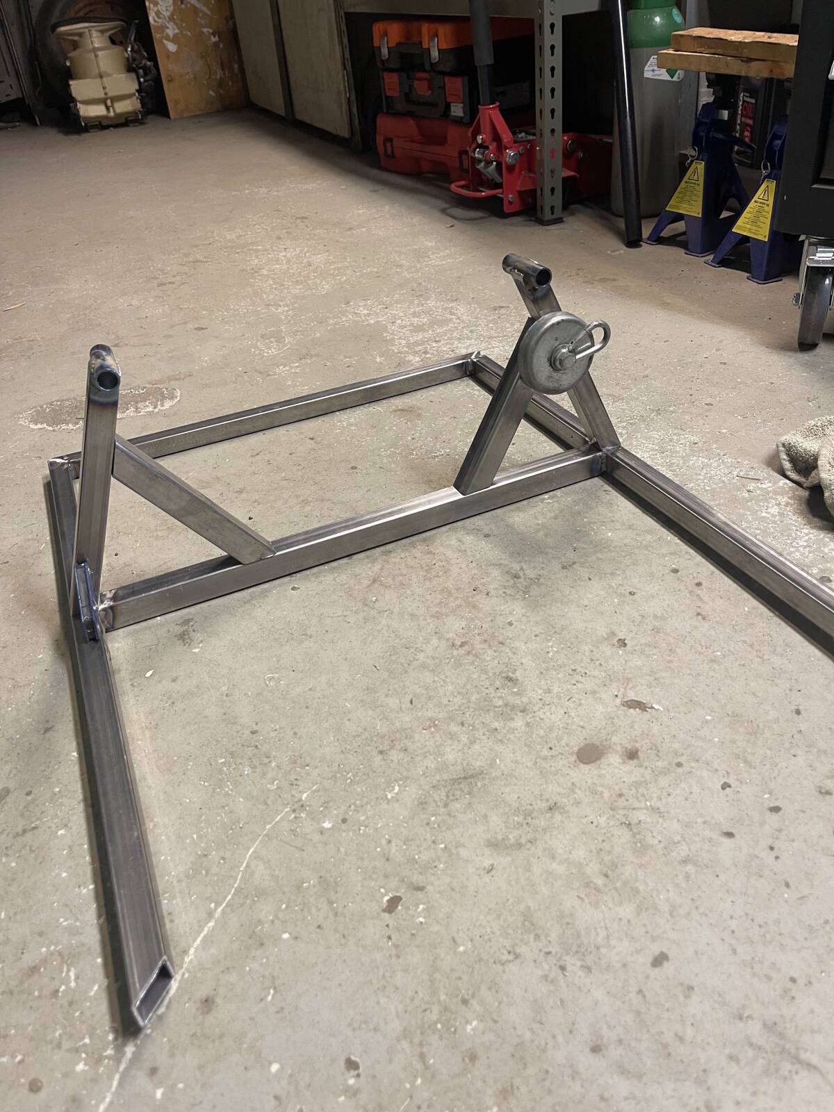

Jag började vid sidan av detta också att snickra på en inkörningsvagn som jag tänkte använda för att köra in kammen innan jag stoppar ner paketet i bilen.
https://www1.garaget.org/gallery/images/225/224780/224780-4e8fb787b7bce819885f8ad86f6664e1.jpg

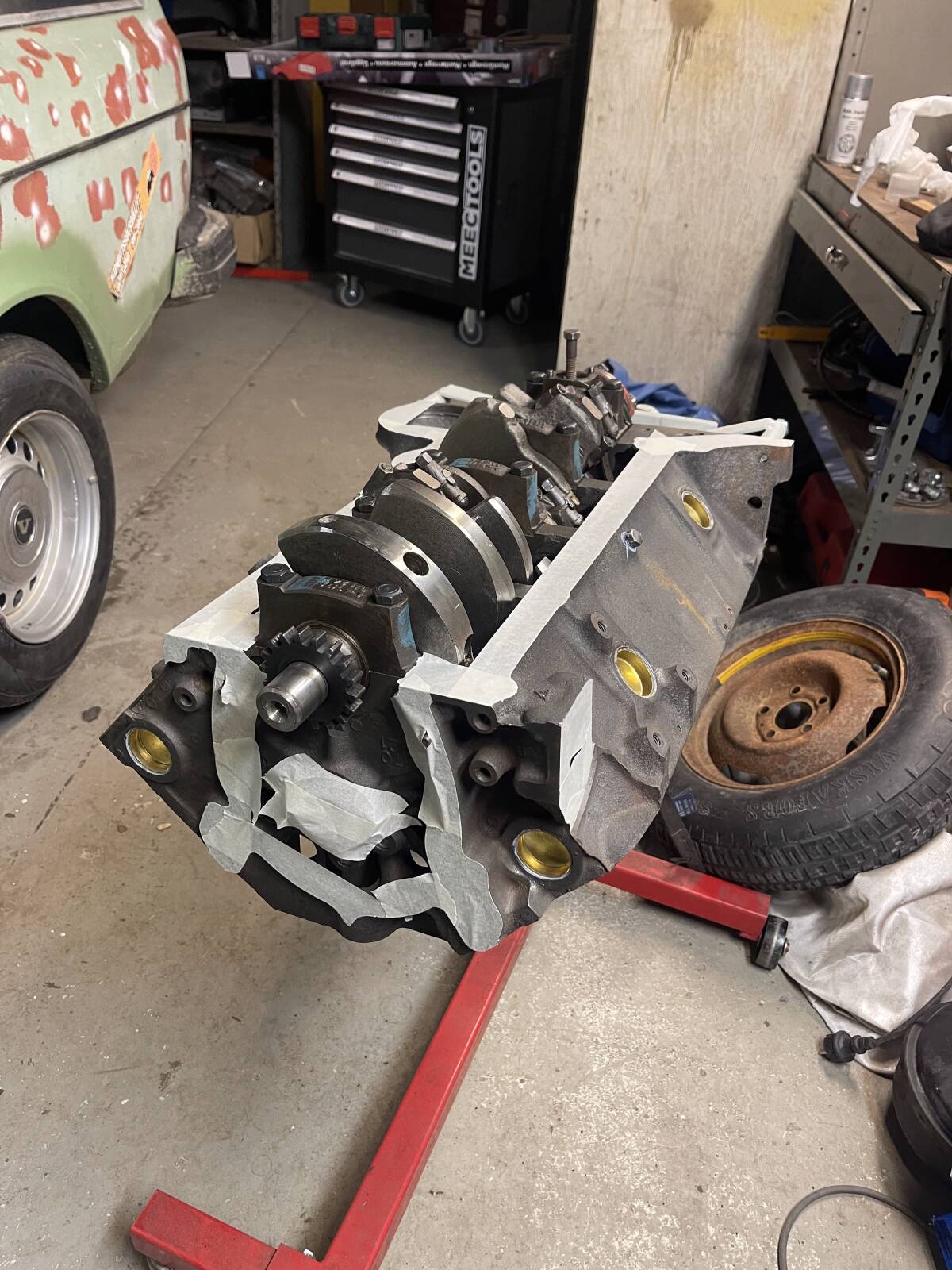

Provmontering efter att bröskåpan och tråget blivit monterat (oljepumpen även monterad såklart)
https://www1.garaget.org/gallery/images/225/224780/224780-83aeb67d8ffb75f4630c8926e3551a4c.jpg

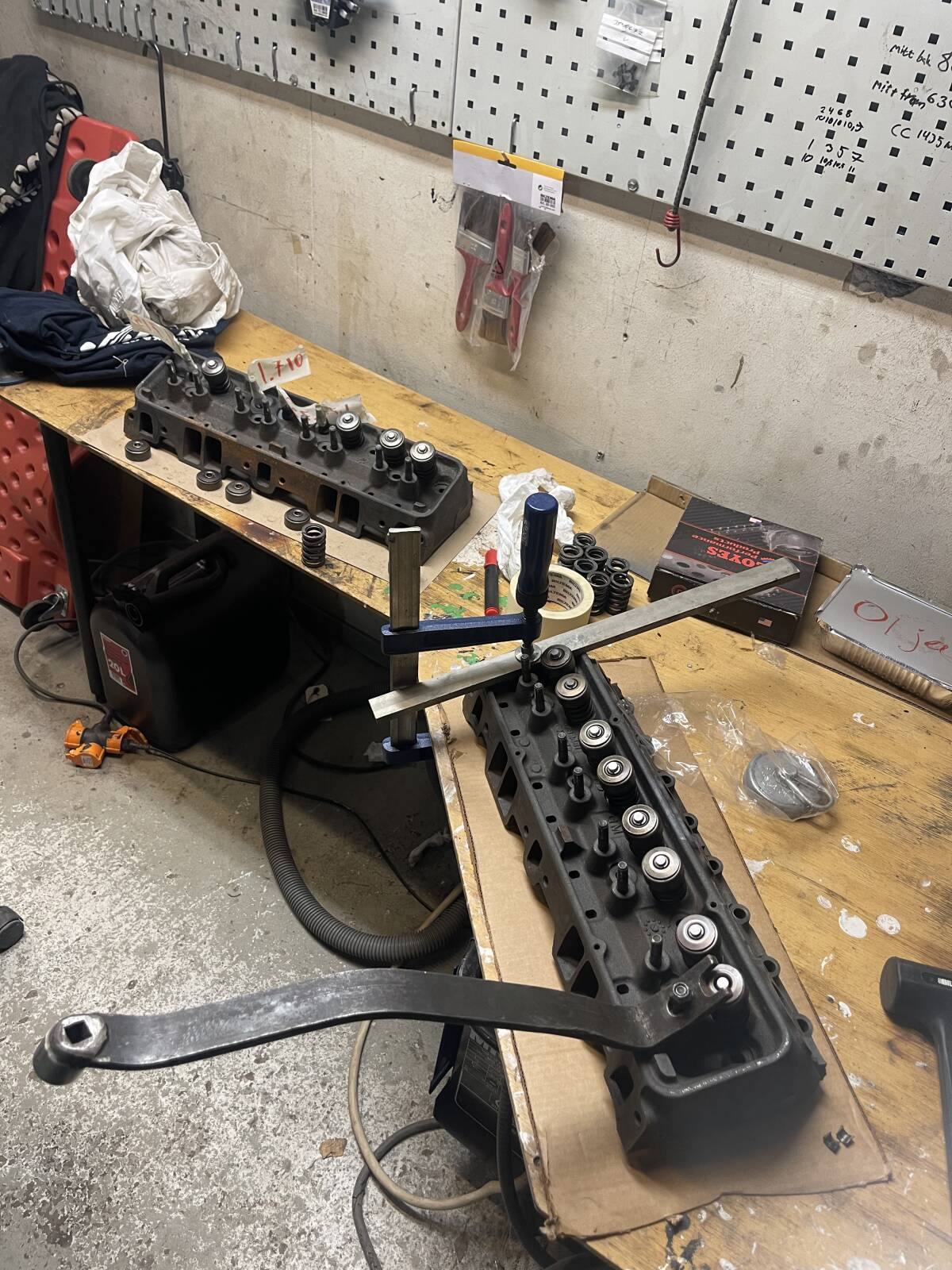

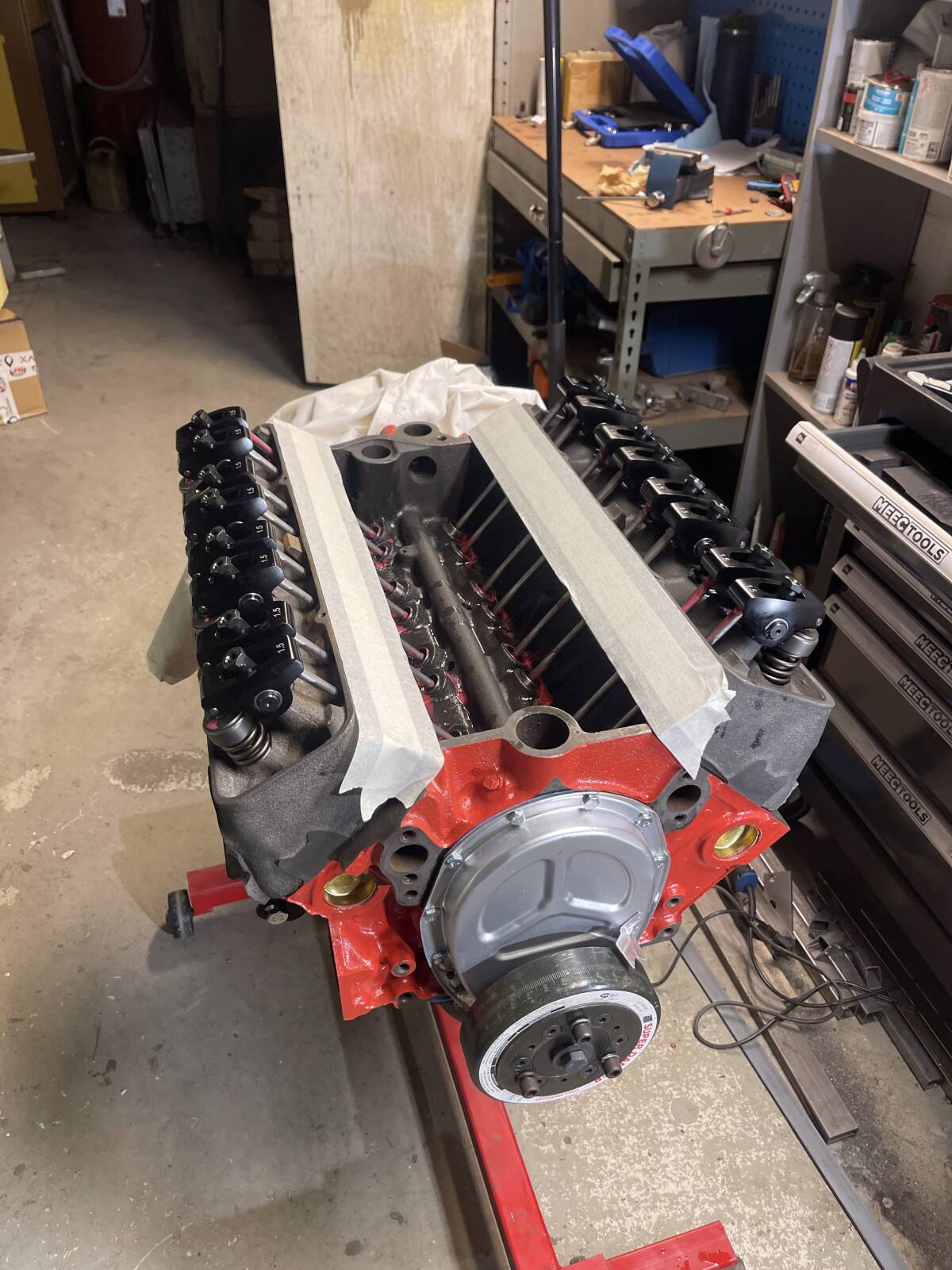

Sedan blev det dags att ge sig på dom nyrenoverade "musse pigg" topparna och byta ut originalfjädrarna till COMP 981-16, dessa shimsades även efter tillverkarens specifikationer.
https://www1.garaget.org/gallery/images/225/224780/224780-03e78ae31e12598737bdb0ec936ace03.jpg
Topparna monterade smile
https://www1.garaget.org/gallery/images/225/224780/224780-402c80c342024f2c04569f594b9a49f5.jpg
Lyftarna jag använder är COM812D-16 vilket har diamantbeläggning "DLC, Diamond-like carbon", detta ska enligt dom själva minsta risken för nedgånga kamlober. Vi får väl se hur bra det fungerar big_smile

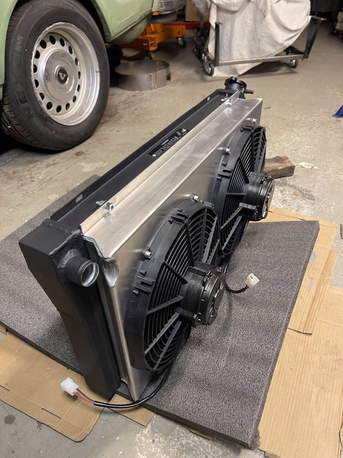

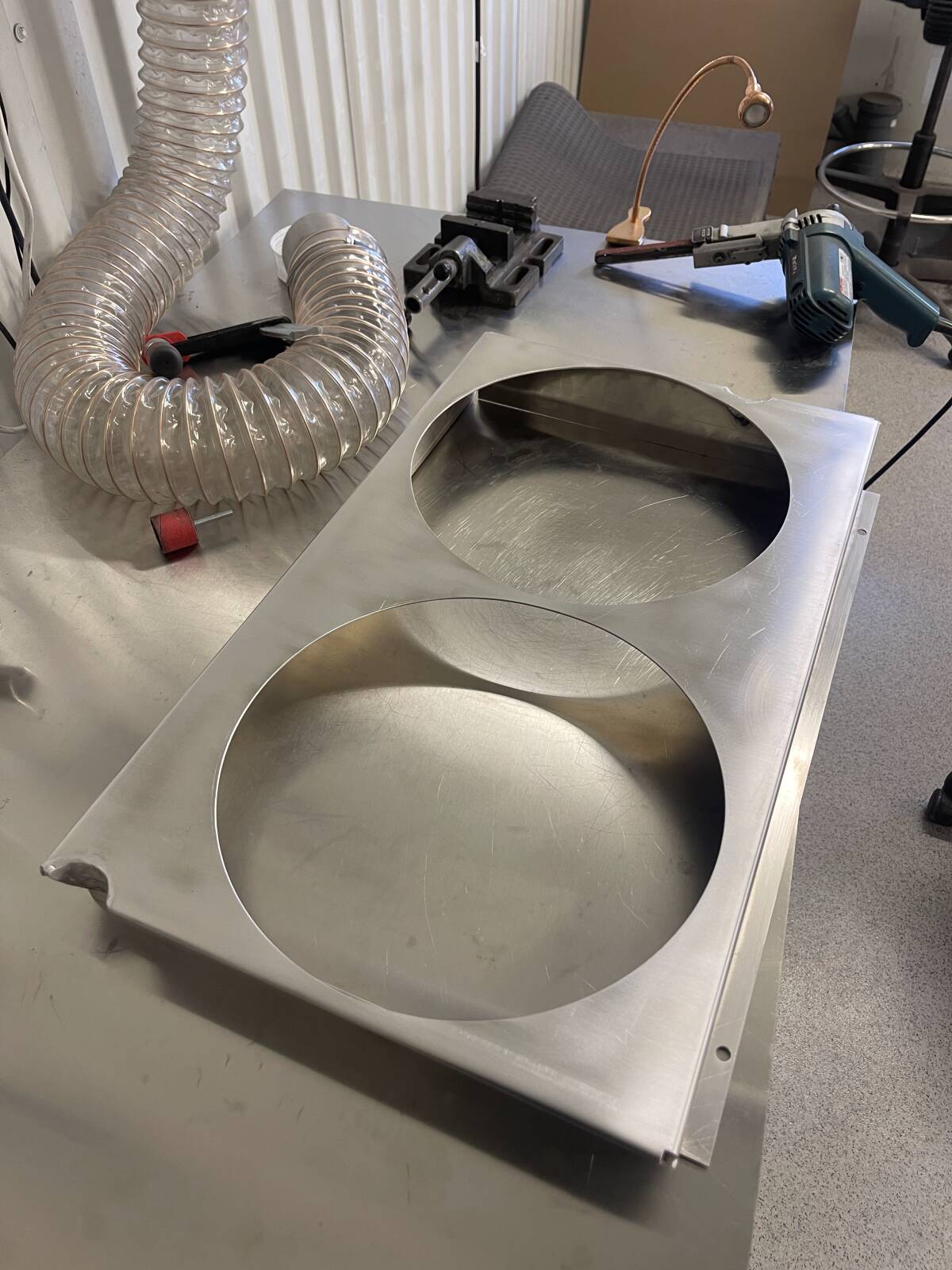

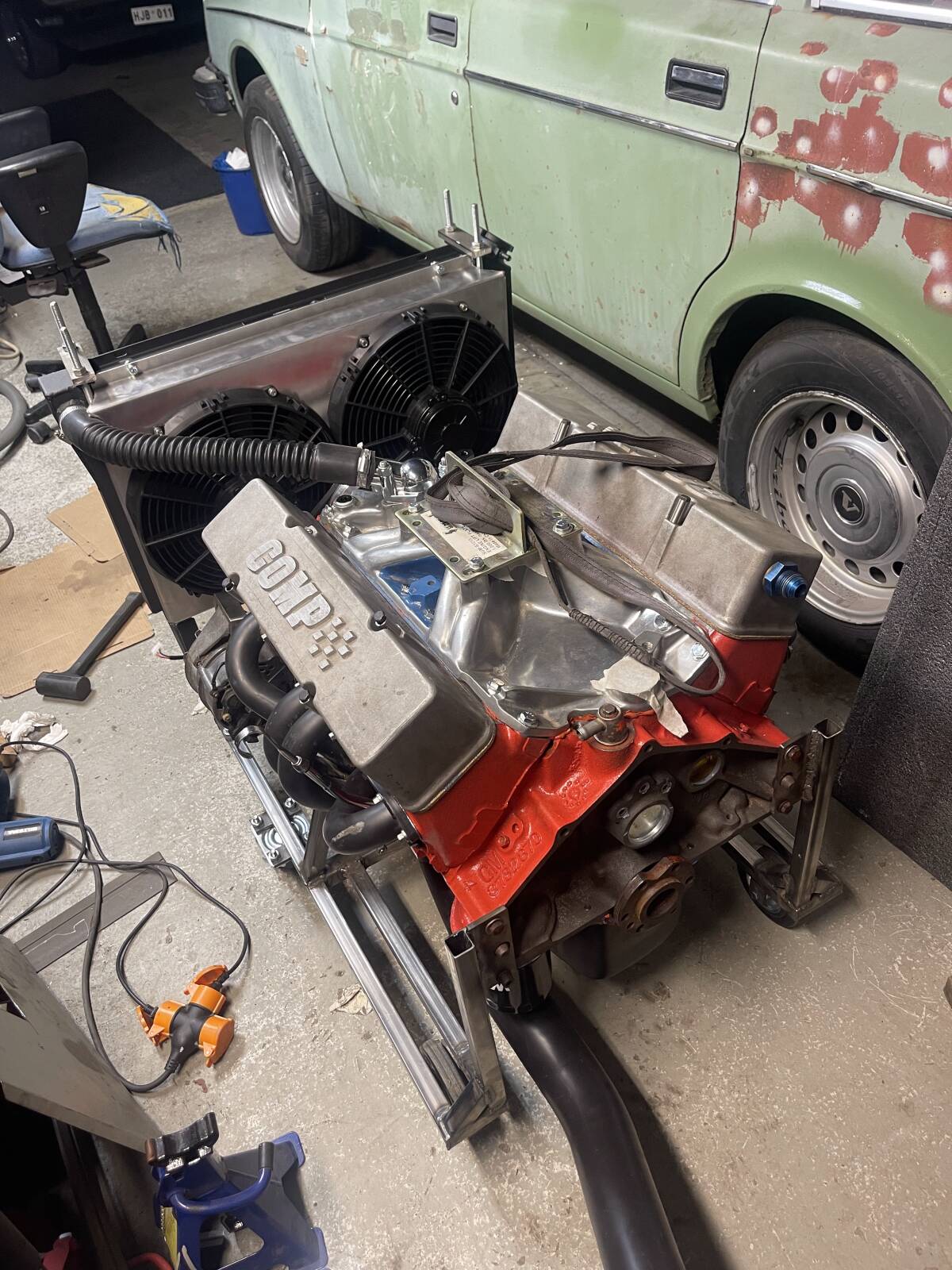

Kylaren jag bestämde mig för blev från en Chevrolet C4 då den hade rätt dimensioner för detta bygge, Jag ritade även upp en fläktkåpa som passar till mina två 12" fläktar. Kåpan kom efter några dagar och passade som en smäck! Nöjd blev jag big_smile
https://www1.garaget.org/gallery/images/225/224780/224780-1bbf31f1f62124c0b078d566416bef89.jpg
https://www1.garaget.org/gallery/images/225/224780/224780-71f4f5f7de10ac60a27427b84332c922.jpg

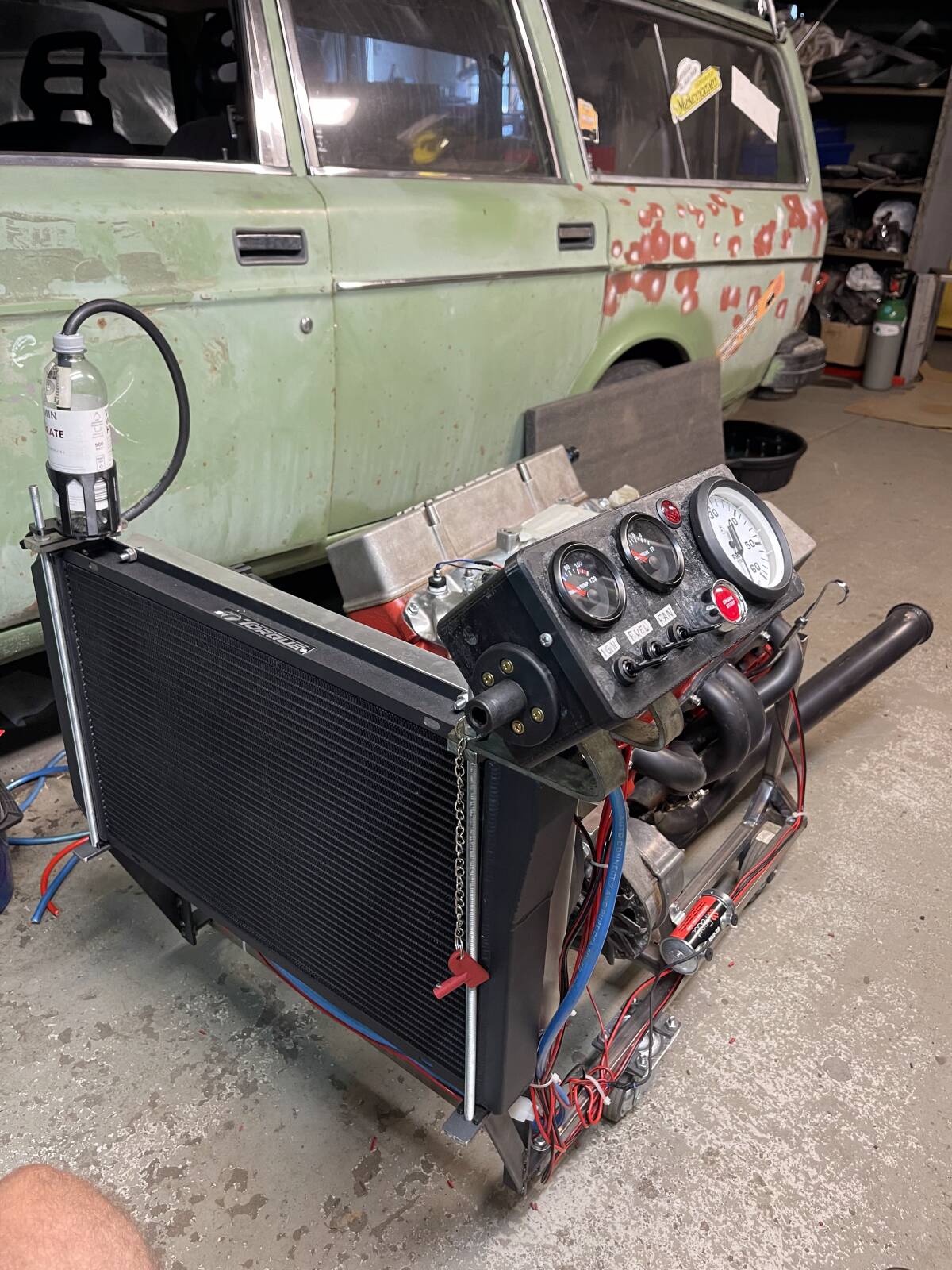

Nu fick insuget även åka på och allting flyttades över till inkörningsvagnen, insugets ursprung är okänt men skulle tro att det är en 70-tals torker.
https://www1.garaget.org/gallery/images/225/224780/224780-cbca796b2b12277227ed0f40ec57ce99.jpg

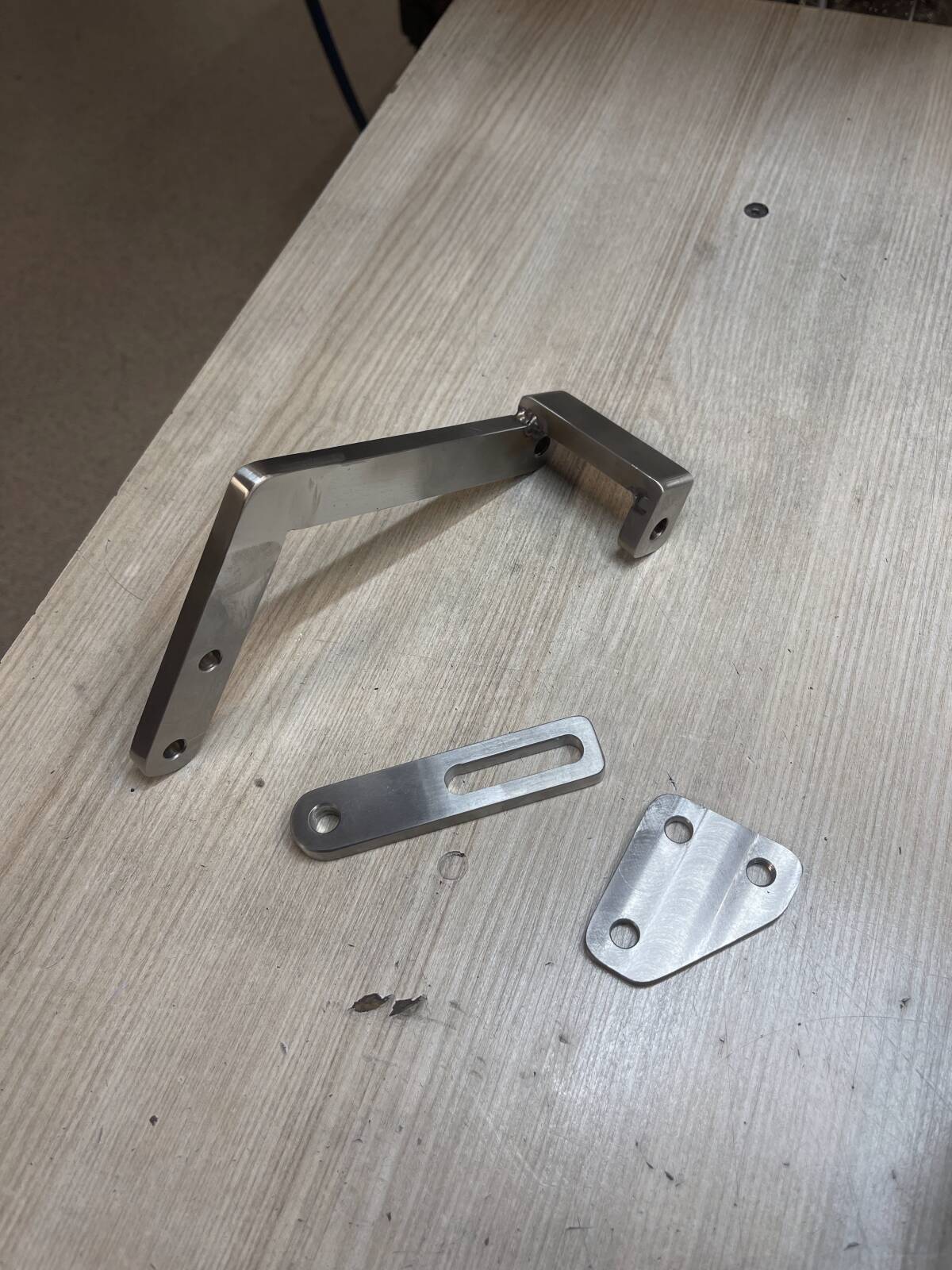

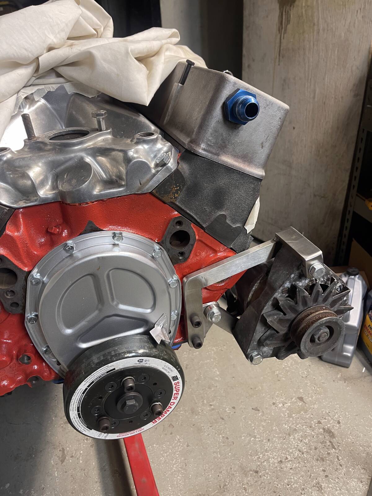

Kom sedan på att jag behövde en generator, så jag snickrade ihop ett fäste till en gammal 70A Saab generator jag hade liggandes. Får se om denna byts ut vid senare tillfälle.
https://www1.garaget.org/gallery/images/225/224780/224780-b03beef4def67d137d42f8e3b019a768.jpg
https://www1.garaget.org/gallery/images/225/224780/224780-8853449b5018a43f34fab158199834c9.jpg

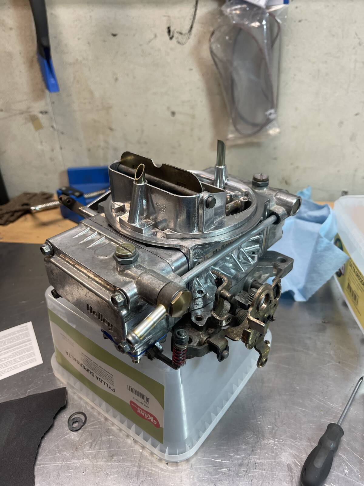

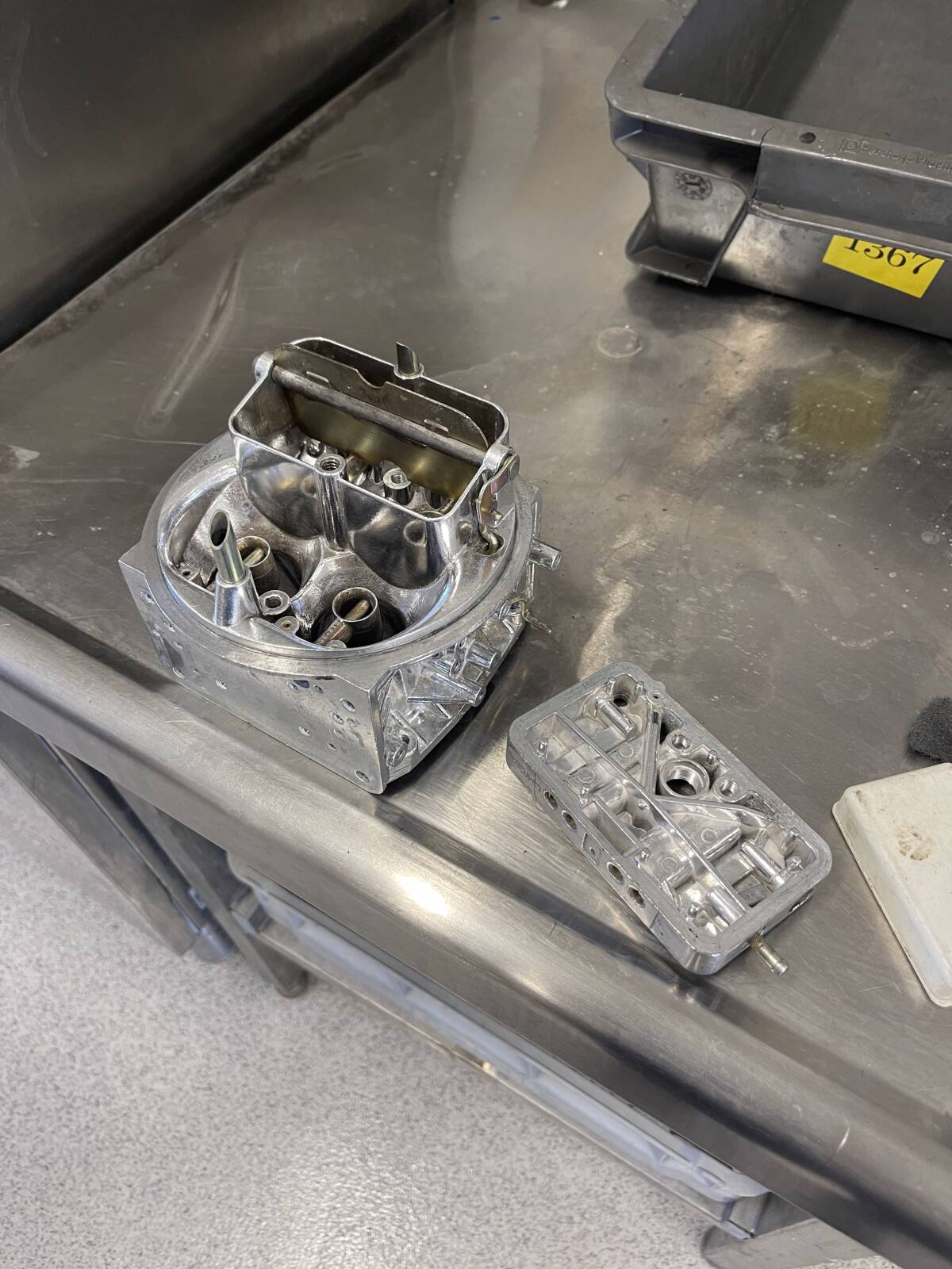

Saknade förgasare så jag köpte en begagnad Holley 600 som rengjordes och packades om.
https://www1.garaget.org/gallery/images/225/224780/224780-ba419a18036141636907bb4404e375b3.jpg
https://www1.garaget.org/gallery/images/225/224780/224780-5be179782723aed8bc6880b34dba1dde.jpg

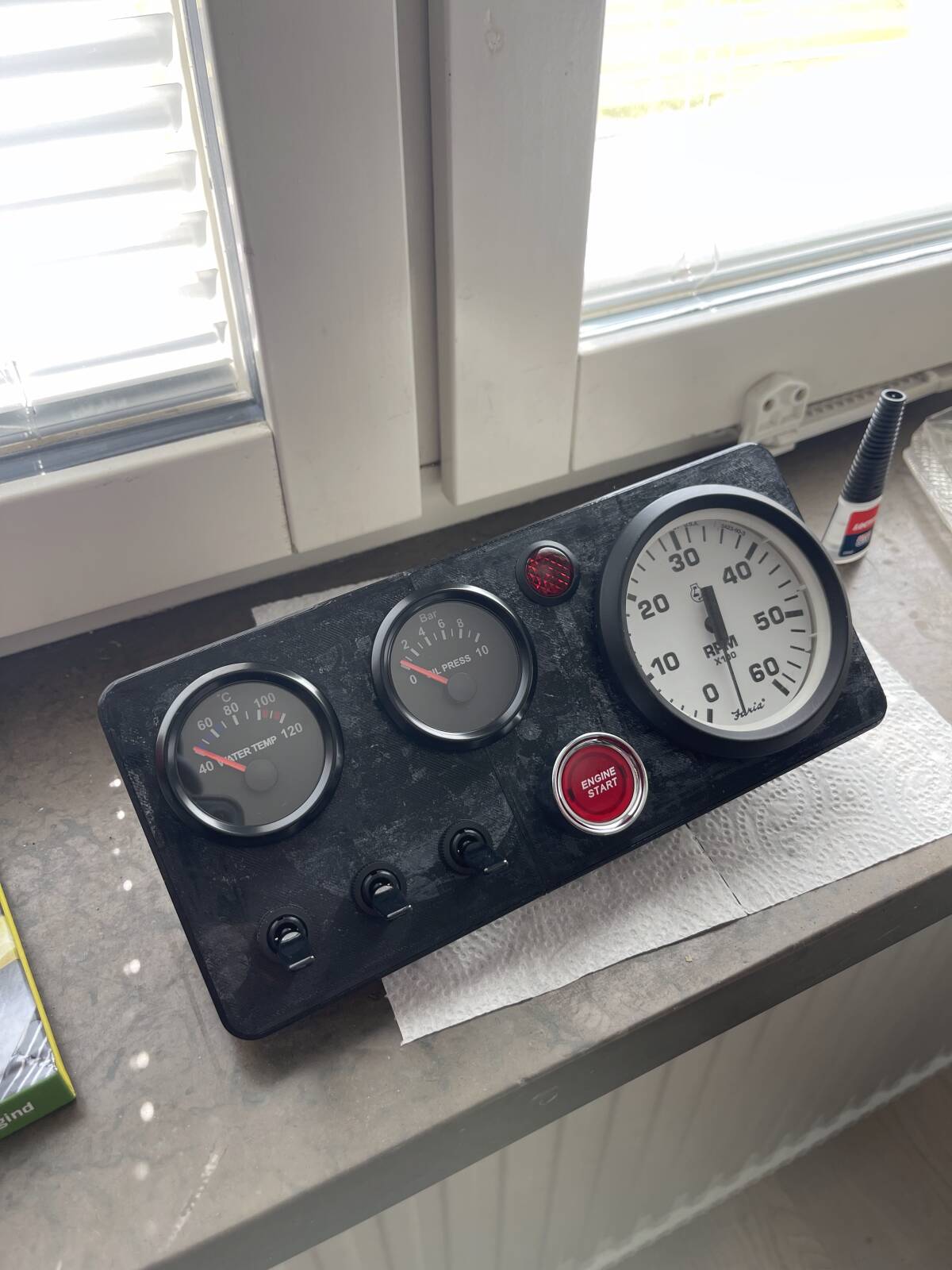

Nu behövdes det lite instrument så denna byggdes av en 3D-printad botten och div mätare, knappar och spakar från Biltema.
https://www1.garaget.org/gallery/images/225/224780/224780-812c7794b84d742cf2ee2e3d32e844e0.jpg

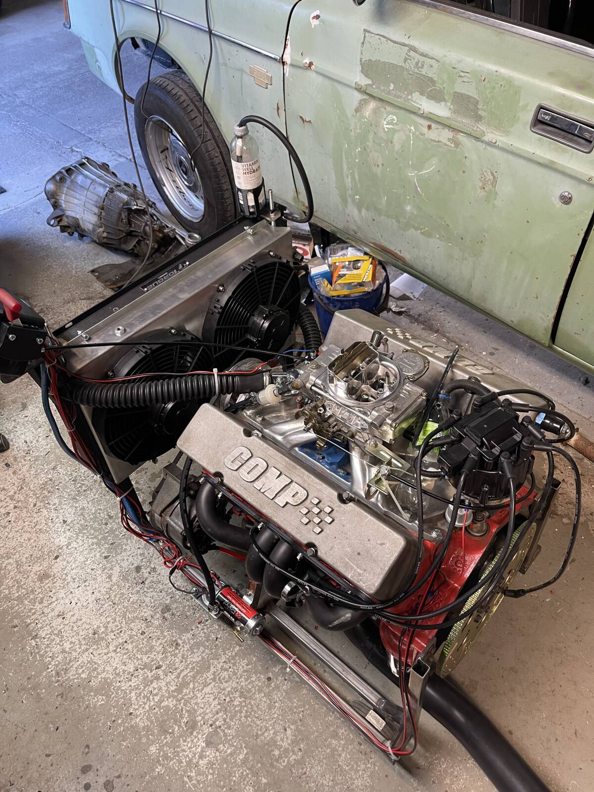

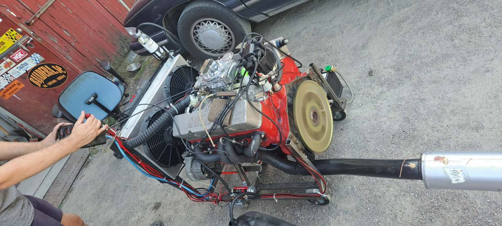

Och efter en HEI fördelare och en hel del kabeldragande så stod allt färdigt för uppstart big_smile
https://www1.garaget.org/gallery/images/225/224780/224780-8cad5c71c33588e897d8a235849e9355.jpg
https://www1.garaget.org/gallery/images/225/224780/224780-e7770483f11a496f69ae823661dbea9e.jpg
Efter 30 väldigt långa minuter på 2000-2500 varv så var motorn uppstartad och kammen inkörd utan varken missljud eller glitter i oljan smile
https://www1.garaget.org/gallery/images/225/224780/224780-d693d6060ef970d4e5b1a1c33d9fd3c8.jpg
