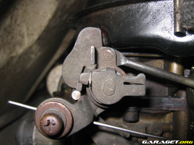

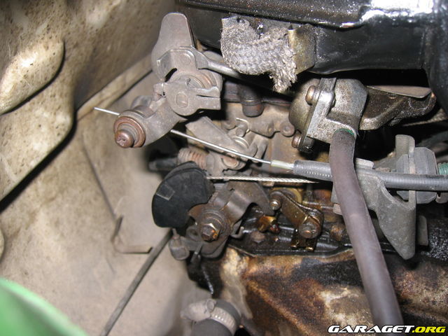

Har problem med för låg tomgång på min Jetta då den kallstartas. När man väl fått den varm går den som en klocka.
Någon som känner till förgasaren på bilden och vet hur man justerar upp snabbtomgången på den?
Det är en "kam" som knuffar till en arm som är kopplad till gasvajern då man drar ut choken, men jag hittar ingenstans där man kan justera hur mycket armen kan knuffas ut.
http://www.garaget.org/gallery/archive/65883/144029_670bwp.jpg
http://www.garaget.org/mypage/gallery.p … age=144029
http://www.garaget.org/gallery/archive/65883/144061_f47r9i.jpg
Chokemekanismen med "kammen" som knuffar till armen som ökar gasen.
