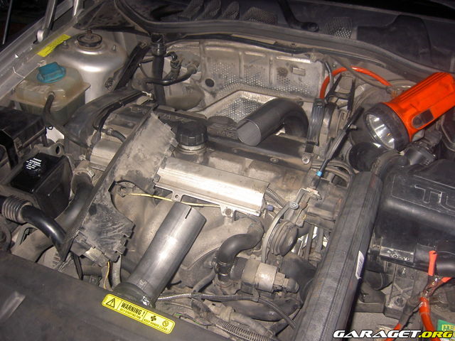

Tjenare, det finns ju orginal vakumanslutning där det bara är att koppla på slangen , (sitter vid spjällhuset på ovansidan mot insuget)  har ca 3 tomma platser som kan användas bara att dra bort ena plast plytten och trä på en slang
http://www.garaget.org/gallery/archive/13953/158788_3p2slm.jpg
under svarta slangen bredvid själva gasvajer hjulet.

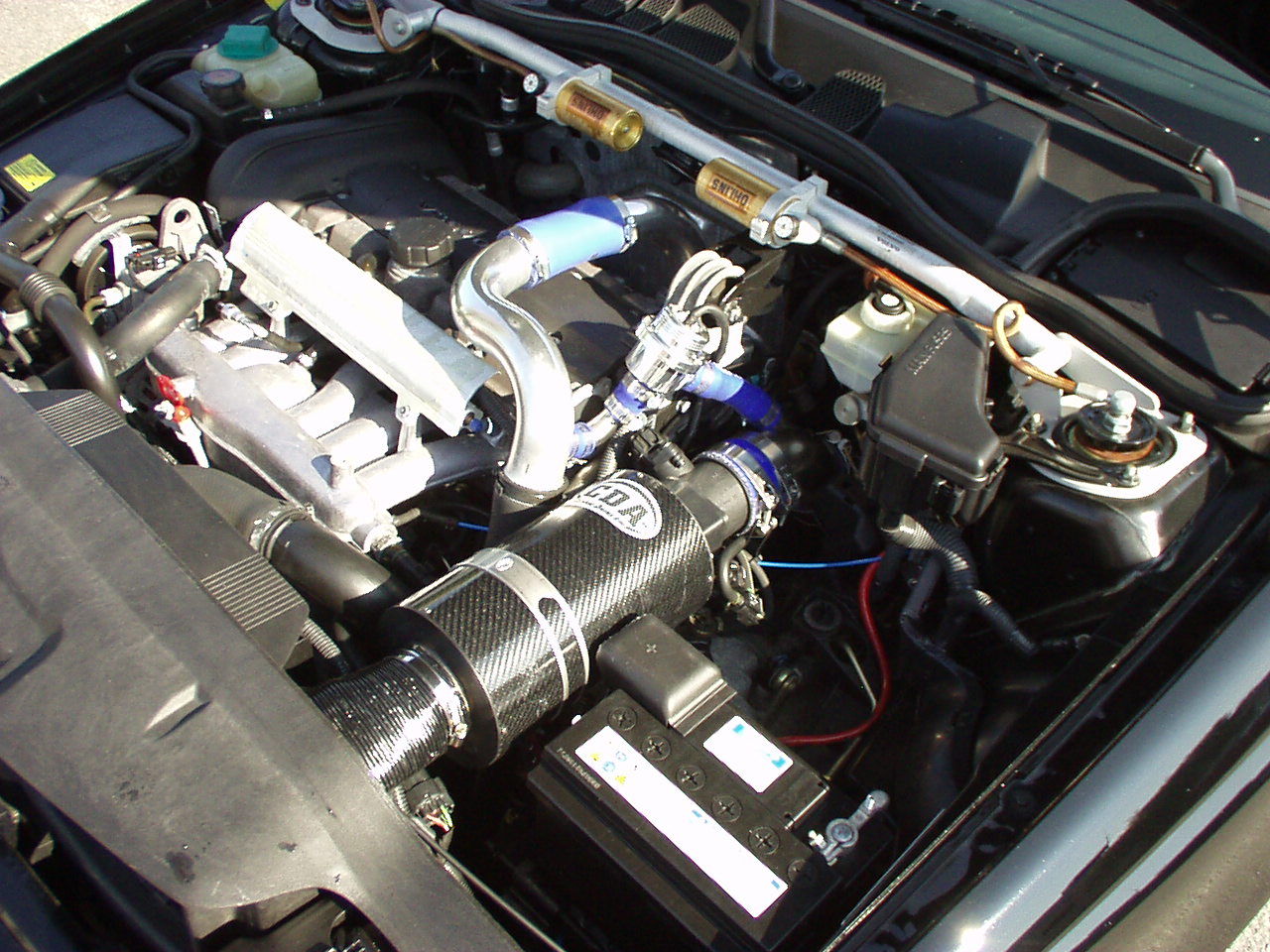

Kolla på den här bilden på min gamla bil http://www.garaget.org/gallery/archive/ … 9-6689.jpg sätt ett T-kors på den slangen som går till dumpen.
Mvh Christian
