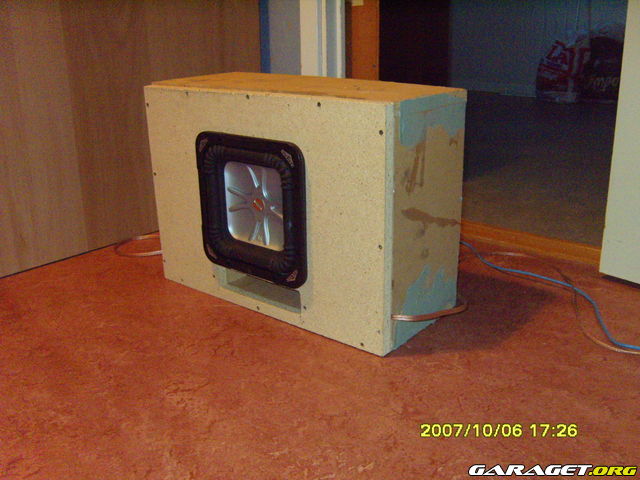

http://www.garaget.org/gallery/archive/4201/166183_l95xys.jpg
Så vart det efter några timmar idag spelar vettigt men ingen dämpning än så låter lite burkigt

Att den inte låter riktigt bra kan mycket väl bero på att den är ny, spela in den först och sedan kan du börja finjustera blådan. Dämpmaterial kan du iof sätta i lådan, men ändra helst inget annat innan basen är inspelad. smile
Ibland kan en ny oinspelad bas låta riktigt dåligt och man kanske funderar på om det är fel på den.

som sagt den låter burkigt men lite dämpmaterial tar ju bort det  se om den går in som jag vill i bilen sen
