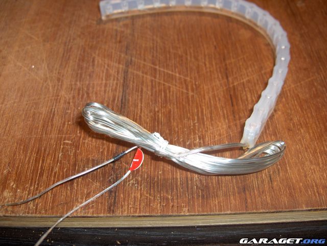

Eftersom den övriga instrumetbelysningen går i rött. så vart röda dioder inköpta på Mekonomen.
http://www.garaget.org/gallery/archive/64903/170745_cgddo7.jpg

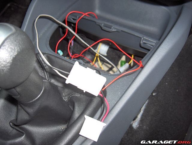

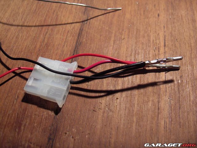

För att koppla ihop allt så valde jag att använda datorkontakter, dels för att jag redan hade en del liggandes hemma, och dels för att de är lätta att arbeta med.
Använd en liten platt mejsel för att ta ur stiften, bänd upp stiften och ta bort befintliga kablar.
Sätt i dina egna kablar kläm ihop och löd lite så det sitter, bänd ut hullingarna stoppa tillbaka stiften i hållarna, voila.

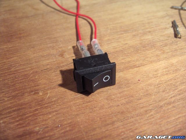

Jag ville ha en av och på knapp, för att koppla in mig på den befintliga, som styr instrumentbelysningen, var aldeles för krångligt.
http://www.garaget.org/gallery/archive/64903/170741_ophfz0.jpg
Ta absolut inte bort märkningen, för det gör det lite jobbigare att koppla. Kopplar du fel så lyser de inte, och har man då lött och gjort allt klart, blir det jobbigt att rätta till. smile

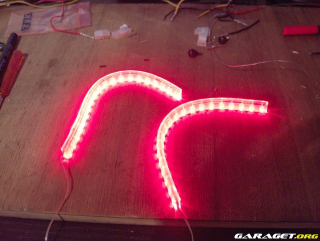

http://www.garaget.org/gallery/archive/64903/170748_xrpzso.jpg
Titta så fint de lyser.
Nu ska det bara monteras in i bilen, jag återkommer med mer bilder senare.

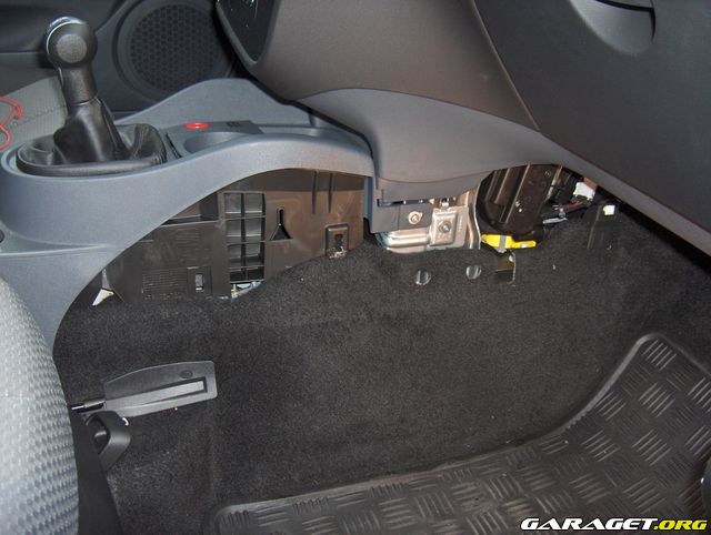

Så, nu har jag varit ute och monterat in dem i bilen.
En väldigt enkel operation.
Först så tog jag bort en sido panel.
http://www.garaget.org/gallery/archive/64903/170992_ft3qff.jpg
Sido panel borttagen.

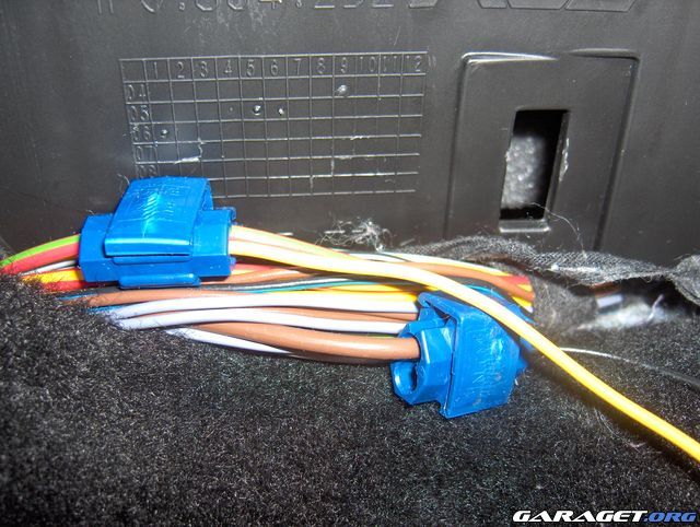

Sen tog jag två stycken strömtjyvar som jag har inhandlat på Claes Ohlsson för 20:-, och satte de på kablarna till ciggtändar uttaget.
http://www.garaget.org/gallery/archive/64903/170993_5lpgeg.jpg
Strömtjyvar

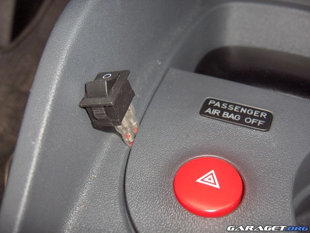

Min av och på knapp sitter endast så här fint under testperioden, sen blir det nog en integrering i plasten.
http://www.garaget.org/gallery/archive/64903/170996_laprrc.jpg
Tillfällig placering

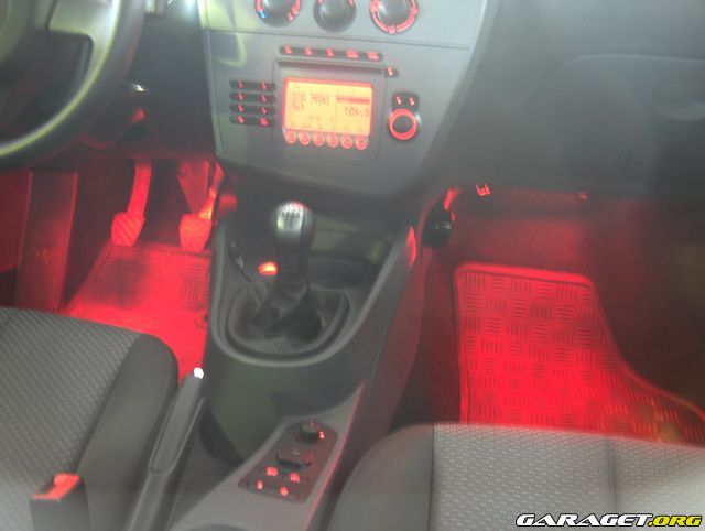

Och så här vart resultatet, ursäkta oskärpan, men jag var tvungen och försöka hålla kameran still i 3 sekunder (fotat utan blixt).
http://www.garaget.org/gallery/archive/64903/170997_10pqge.jpg
Färdigt. smile
