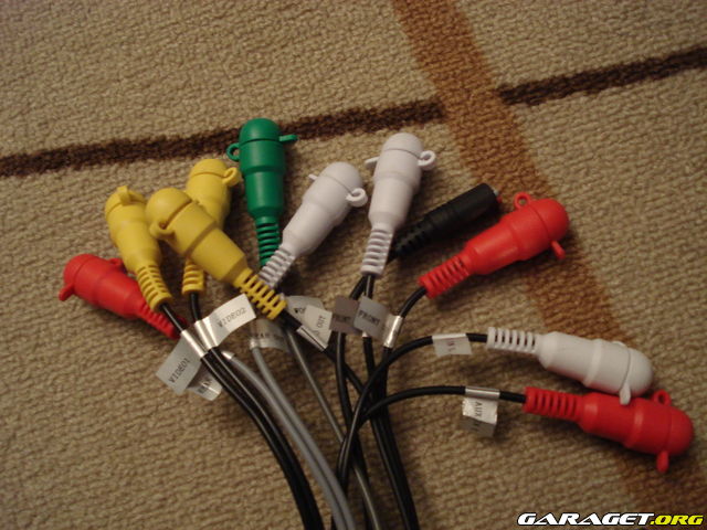

En fråga till bara, på min CD/DVD-spelare har jag massa kablar och en står det "subwoofer" på, du har ingen aning om hur den ska dras? Har även AUX in R/L som jag inte vet hur jag drar o vart.
Okej, vart lite orolig vad du skulle fram till huvudenheten och göra först men då är du ju rätt ute.
På din subwoofer kontakt antar jag att det går ut 2 st RCA kontakter, en röd och en vit, till den kopplar du steget som ska driva din bas.
Jag är inte riktigt med på vad du menar med Aux in R/L, Aux in brukar oftast vara en enkel 3.5mm kontakt.

Det står bara AUX in R och AUX in L. 2st kablar som går ut från CDn och så sa man dra dom vidare någonstans, men vart vet jag då inte. ^^

aa de vet jag, men menade inte du nyss att "subwoofer" kabeln är lågnivåkableln?
För jag vet redan vilka lågnivåkabl. är men inte subwoofer-kabeln tongue

Du har inte möjlighet att knäppa ett kort på baksidan av din HU ?
jodå, jag har faktist de redan wink
http://www.garaget.org/gallery/archive/ … x9udg0.jpg

Nu är jag med i spelet, den gröna Subwoofer sladden funkar till vissa aktiva basar som endå bara ska ge ett mono ljud. Men är sällsynt med såna basar. Den behöver du inte använda.
Aux in är om du ska ha en separat dvdspelare eller cd spelare utöver den du redan har.
Inget du behöver bry dig om heller om du inte ska ha något sådant.
