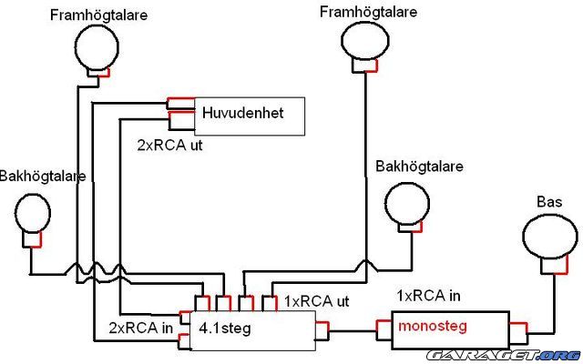

http://www.garaget.org/gallery/archive/43526/209302_x68gnu.jpg
Hade jag kunnat koppla mina steg så här när jag bara har 2 rca utgångar på huvudenheten?

det funkar nog bra. annars finns det Y adapter rca kablar.

Okej men om jag gör en ljudiställning på 4.1 steget, kommer inte det att påverka ljudet på monosteget? Jag vill ju kunna filtrera bort höga toner från basen och ändå kunna spela höga toner genom alla andra högtalare.

det kommer funka fin fint.. vad är det för steg?
jag har kopplat likadant i min bil, fast jag har bara 2 kanals till frontarna, och inställningarna på det stegt påverkar inte signalen från RCA-Out..

Det funkar så ja.
Tror att RCA-IN och RCA-OUT är samma punkt, tror inte det spelar nån större roll om du kopplar in på OUT och ut på IN  smile

nja riktigt så är det väl inte .. iaf inte på alla steg

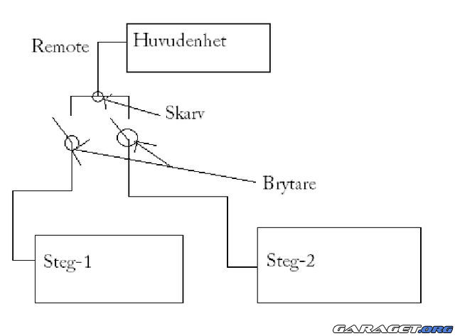

Då borde jag kunna göra flöjande med remotekablen också?
http://www.garaget.org/gallery/archive/43526/209588_1jqplk.jpg
Jag vill alltså ha möjlighet att stänga av/sätta igång varje steg.

det borde funka att göra så. ser inga problem med det:D

Nej inte att man kopplar in signalen på out, däremot tror jag han menar att det är bypass
från in till out. Med andra ord, delningfiltret påverkar inte signalen där emellan.
