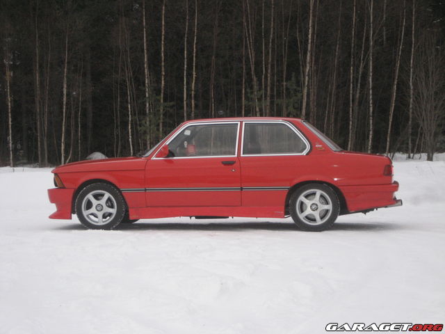

Hittade röd färg på Dollarstore i Piteå och sprayade kjolpaketet på min bil nedan smile Gick åt 5st runt om...
Men jag hade väl tur å hitta hyffsatt rätt färg...
Köper du originalfärg på din märkesverkstad skiljer det sig lite i färg hur man än gör...
Så om bilen är värd nåt tycker jag du ska lämna den på lack...
