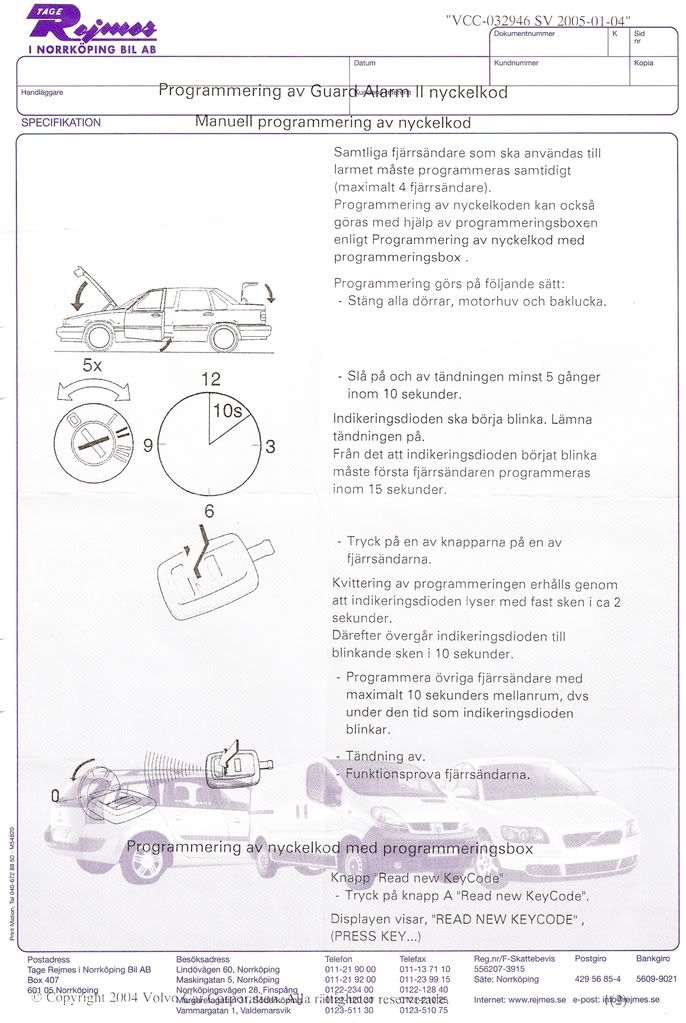

188 Inlägg
31 december 2007
Här har du en beskrivning på hur man kodar om en dosa wink
http://i182.photobucket.com/albums/x170/jensa_H/skanna0003.jpg
http://www.garaget.org/?car=19616

18 Inlägg
31 december 2007
tusen tack!!! //ska testa detta imorrn.
