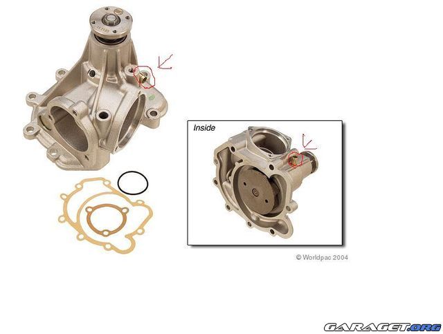

nån som vet var det är för fel när den trycket ut´vatten från denna slang
Skriv svar
Filtrera
Visa alla inlägg
Jirno
49 Inlägg
15 januari 2008
det går från den anslutingen ett plast rör till en liten platsburk
är det fel på termostatet eller vattenpumpen??? eller nåt annat?

den sitter på en mercedes E420 -93

Då är det fel på pumpen.. Är som ett litet skvallerrör det där.. Merca har det på alla vattenpumpar och har dom inget rör så är det ett litet hål..
Hur jag vet det? Har jobbat med merca i 6år..
