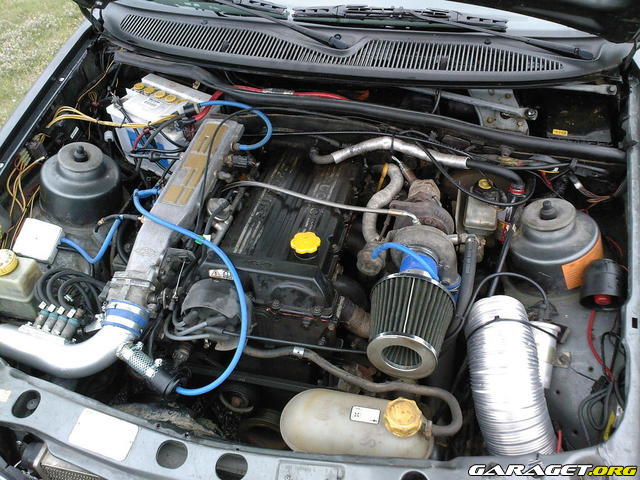

Min bil är redan byggd och såld!
Vill du ha tips o hjälp säg bara till, här följer en bild på resultatet!
