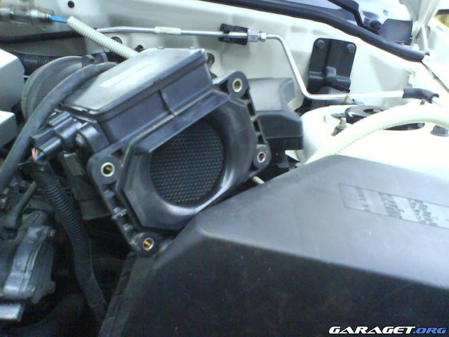

Någon som vet varman får tag i det? eller måste man gör en själv?  harkollat på nåkab,biltema,mds lite ghär och där, inga har plattor som passar v40.. nåkab har även dem ringt runt åt mig.

Nu vet jag inte hur filtret ser ut på din... (antar att det är 1.8 GDI som är objektet vi pratar om)
Men på dom övriga motor alternativen, 2.0t och T4 behövs ingen adapterplatta. Bara att köpa rätt mm har för mig att det är 74 mm (Kan ha fel) Testa och ta loss luftburken och se om det verkligen behövs en.

Ja, precis det är 1.8GDI
Såhär ser det ut när jag skruvar bortluftmasse mätare och det fårn luftburken.. ser ut att behövas en adapterplatta.
http://www.garaget.org/gallery/archive/65938/260975_iciyai.jpg
229 Inlägg
20 februari 2008
Där behövs det mkt riktigt en adapter, vet att jag sett det nån mer stans men just ju kommer jag bara på denna sida http://mdssweden.com/?Link=http%3A//mds … Id%3D10614 scrolla längst ner där så ser du två olika

Jag for till biltema och köpte en universal adapterplatta (där man borrar egna hål) även den var flera centimeter för liten, men min otroligt händige far ordnade en lösning med lite modifikationer och brickor:) bör bli skitbra! ska iväg och köpa filter imorgon, vet dock inte var? på Nåkab har dem så otroligt dålig service så man tvekar.. vet inga andra ställen som har butik i sthlm.. vill inte beställa gneom internet.
