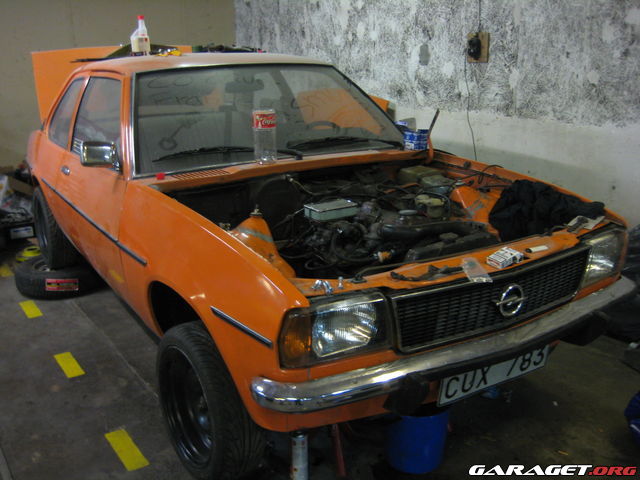

Hej,
Vi håller precis på att skruva ihop brors Ascona B, och har ett akut problem
Är det någon som vet vilken oljemängd det skall vara i växel-lådan Getrag 240?
Vi får inte upp påfyllnadstappen, utan får pressa in olja genom ett alternativt hål. roll
Så vi kan inte se när det börjar bli "fullt". Känns dumt att köra med för mycket eller för lite ...
Alla svar mottages tacksamt cool

1.5 liter enligt denna sida:

Det var jävligt luddigt skrivet. .. "Rymmer 1.5 liter olja" är inte samma sak som att det ska vara så mycket i... hittat någon uppgift på OPC om 1.1 eller 1.2 liter.

Så, enligt länken står det 1.5 liter, även om det är väldigt otydligt skrivet.
på andra ställen har jag fått uppgifter om allt från 1.1 till 1.4 liter
Somliga hänvisar sill Haynes-boken, som jag dessvärre inte har tillgång till.
Kan det skilja mycket i oljemängd när man gör ett oljebyte, mot att fylla upp den från grunden om den stått tom?
Just nu är budet att peta i 1.2 liter, och sedan kolla om det viner för mycket smile låter det förjävligt så få man hälla på mera tongue
Är det någon som vill stoppa oss, eller har bättre uppgifter?
Annars kör vi!

1,1 liter om det är 2,0-motorn och originallåda.

1.9 liter och växellådan är inte orginal på den bilen.

inget som är säkert/säkert, men flera har sagt att det är samma mängd olja i Getrag 240 som i den diffade bakaxeln från manta/ascona. Och det verkar ju vara 1.1 liter.
Så nu klämmer vi ned 1.1 liter genom back-ljuskontakten och hoppas på det bästa.
så nu ska vi sladda lite, kanske hinner på Malmö-träffen i eftermiddag också.
