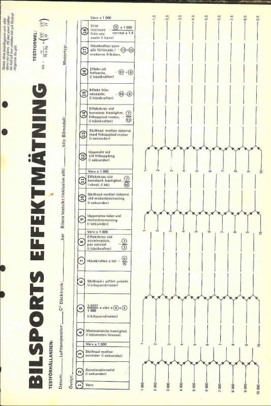

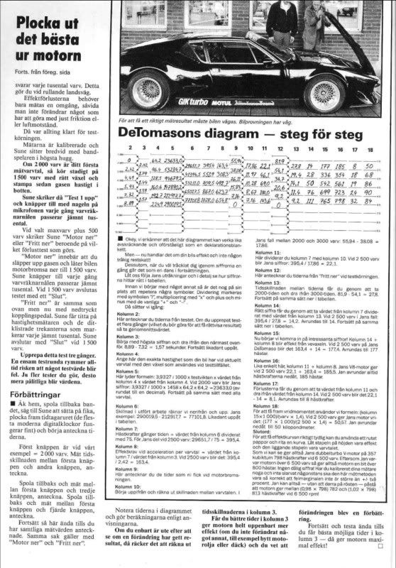

hahaha, du, så lätt att det är inte bara till att räkna. Fanns ett gammalt uppslag i bilsport på tidigt -80tal om räkna ut effekten, den gav i allafall +-2% i felmarginal.  Finns att hitta på nätet faktist nånstan. Men räkna med en hel del jobb. Din söndag är nu räddad.
Här är den i allafall
http://i119.photobucket.com/albums/o144/BiggerDigger/Effekt_1.jpg
http://i119.photobucket.com/albums/o144/BiggerDigger/Effekt_2.jpg
http://i119.photobucket.com/albums/o144/BiggerDigger/Effekt_3.jpg

hehehe, aj fan. Trodde det var nått lätt typ tiden * G-kraft * vikt ...eller nått big_smile

jo men det är det smile  dock måste du räkna drivlineförluster, däckens förlust, luftmotstånd, bilens "nigning" mm...   blir mycket även om varje uträkning i sig är simpel.
