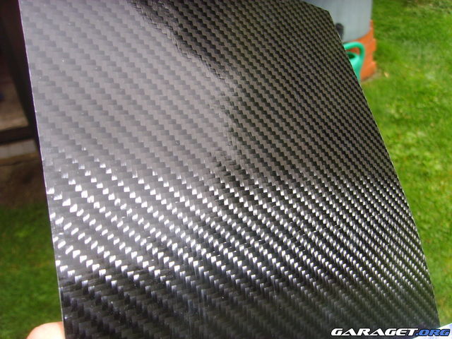

Köpte ett ark "äkta" kolfiber på Realcar häromdan, meningen är att det ska appliceras som markerat nedan:
https://www1.garaget.org/gallery/archive/736/727992_m9x24y.jpg
Kolfiberark från Realcar, tyvärr ej självhäftande baksida.. Fotat med blixt

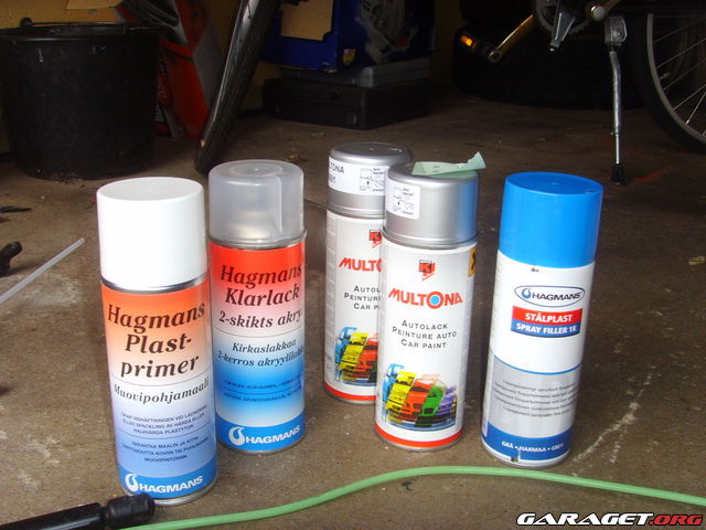

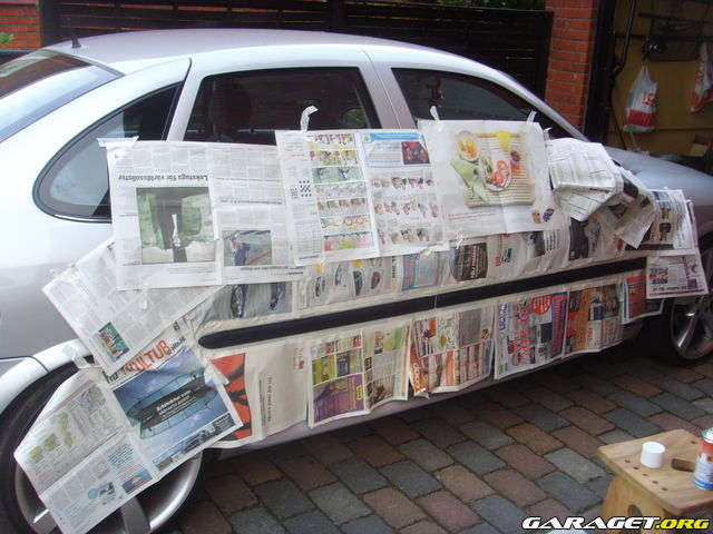

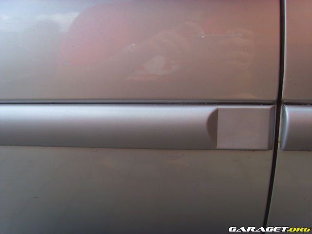

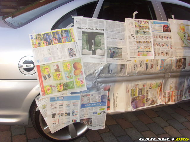

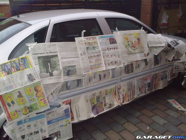

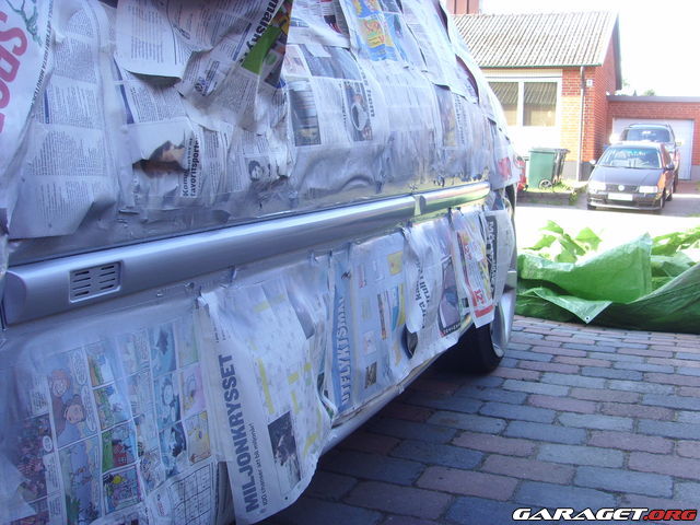

Igår tog jag tag i listlackandet! Tänkte skriva en liten guide om hur jag gjorde. Är långt ifrån lackerare så detta är ingen bibel, jag följde i princip bara instruktionerna på burkarna och lattjade lite smile
Då mina lister är limmade och tydligen förbannat svåra att få av utan att göra sönder (för att inte tala om svåra att få att sitta kvar när man ska få på dom igen) så valde jag att lacka dom på plats.
https://www1.garaget.org/gallery/archive/736/744588_45ju11.jpg
Det som användes till lackering. Plastprimer, klarlack, två burkar färg och en burk sprutspackel. Allt köpt på Mekonomen för ~500 spänn
https://www1.garaget.org/gallery/archive/736/744590_exdkp2.jpg

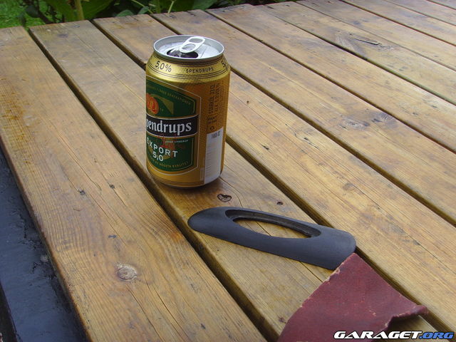

Eftersom listerna är ruggliga/knottriga så slipade jag ner dem med 140-papper.
https://www1.garaget.org/gallery/archive/736/744591_dttk10.jpg
Spendrups bidrog med ett gäng kalla arbetskamrater smile Denna listdelen är den enda jag vågade ta loss.
https://www1.garaget.org/gallery/archive/736/744592_9tm8bn.jpg

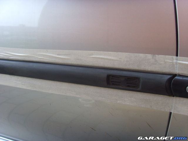

Nästan färdigmaskerat, här får man vara noggrann då färgsprut kan leta sig in mellan sidorna (fick jag surt erfara wink) Först tvättade jag av listerna med T-röd för att få bort smuts och fett.
https://www1.garaget.org/gallery/archive/736/744597_cs8rvo.jpg
Här efter lite sprutspackel, bra att ha för att jämna till rugglighet där det är svårt att komma åt med 140-pappret, efter 20 minuter slipade jag lite nätt med 400-papper för att få en slät yta inför lackering.
https://www1.garaget.org/gallery/archive/736/744596_nte6ll.jpg
Här efter ett eller två lager med färg, det gäller att inte ösa på för mycket för att undvika rinn, jag nöjde mig efter tre-fyra tunna lager.
https://www1.garaget.org/gallery/archive/736/744599_9zo1h4.jpg
Efter 6 lager klarlack (bättre för mycket än för lite) och lite torktid var det dags att dra bort maskeringen, dock var det för mörkt för att ta bilder vid den tiden så det blev idag istället och så här såg det ut imorse smile
https://www1.garaget.org/gallery/archive/736/744600_1ijcsk.jpg
Närbild, bilen är icke tvättad på ett tag roll
Sådärja, idag ska jag ta tag i andra sidan tänkte jag!! Tycker det blev helt ok för att vara glad (och lite full) amatör. roll Får se vad nästa projekt blir!

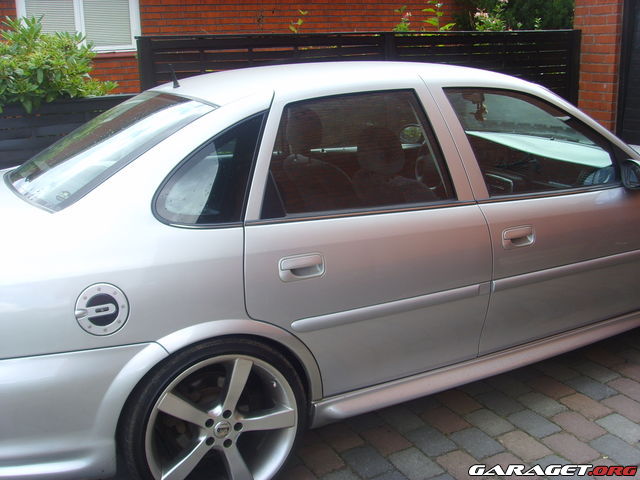

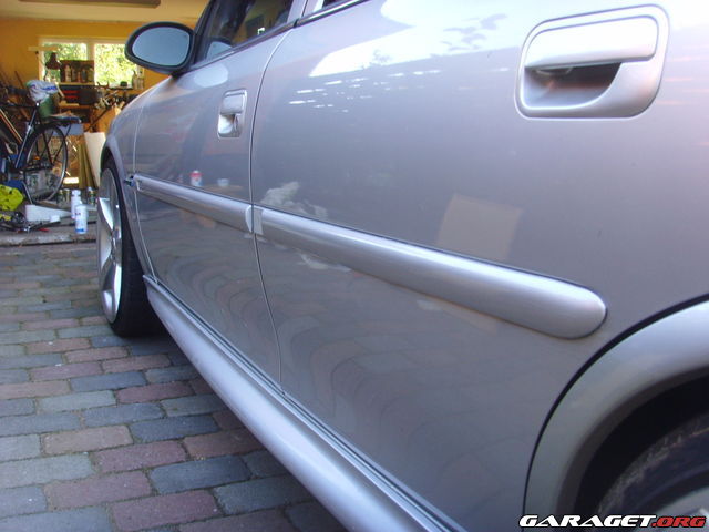

Gjorde klart andra sidan nästa dag så nu är den officiellt nerlackad smile
https://www1.garaget.org/gallery/archive/736/747315_whg2zo.jpg
https://www1.garaget.org/gallery/archive/736/747318_34k7ol.jpg
Blev riktigt nice tycker jag, sprayburk for the win, får hoppas skiten sitter kvar bara roll
613 Inlägg
24 augusti 2009
#172
Den blir redigt fin den! Du jobbar på bra tongue

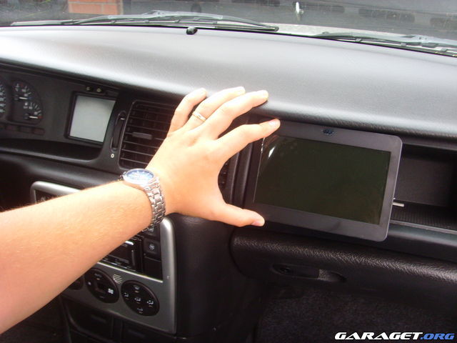

Jao nu har det avtagit lite, har inte ens kört bilskrället på en vecka nu, kostar 10kr/h att parkera utanför körskolan där jag är på praktik så det känns lika bra att ta tåget för 22kr och ta en 5 minuters promenix istället.. wink
Så här tänkte jag klura in den digitala fotoramen, ska ta ur hela stycket med prylfacket och filura lite om hur jag ska göra smile Tar väl ett tag detta hehe, men bra ska det bli det har jag bestämt!
https://www1.garaget.org/gallery/archive/736/749720_vh49e0.jpg
Nästa projekt, digital fotoram med videouppspelning och audio ut inbyggd i panelen smile

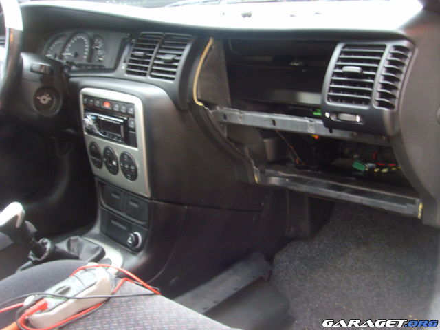

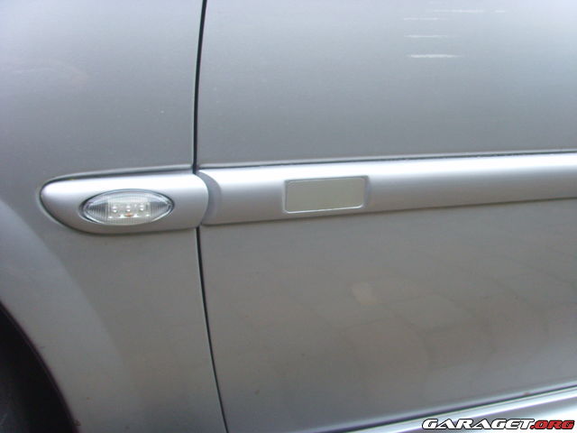

Sådär nu är allt som har med listerna att göra klart, har även satt på vita blinkers på andra sidan också nu äntligen wink Vete fan vad jag ska göra med rutorna där det stod CD förut bara, förslag???
https://www1.garaget.org/gallery/archive/736/750319_u1n709.jpg
Jag rev även ur prylfack och handskfack för att filura lite... Tog ur CD-växlaren ur handskfacket och spacklade igen hålet som blev längst bak så nu har man äntligen lite plats däri smile Fick knappt plats med mer än mobilladdaren förut..
Jag har kommit fram till att det är mycket filurande som krävs för att få in skärmen så jag väntar med några drastiska aktioner innan jag hittat ett likadant prylfack på skroten, kommer nämligen få kapa sönder det rätt rejält cool
Något som är perfekt är att det redan sitter en kontakt bakom med tändningsström så jag behöver inte oroa mig för det wink Ska sätta in ett dolt cigguttag där som jag sedan ska fixa till den digitala fotoramen.
