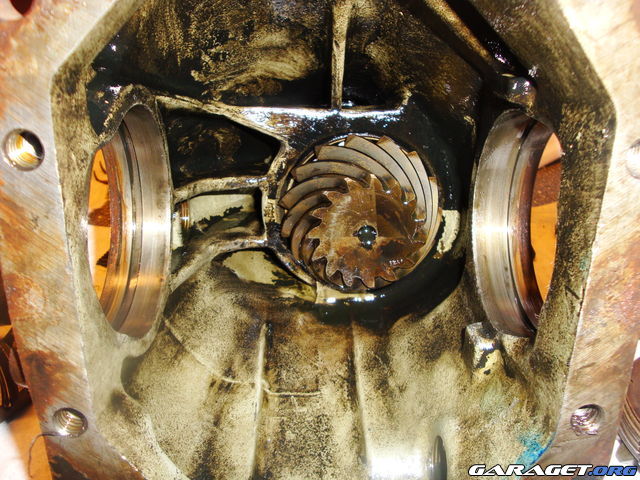

idag påbörja jag äntligen arbetet me diffen så jag vet vad som behöver beställas imorgon så hoppas jag på att få ihop den till fredag då det är DMB meet wink
https://www1.garaget.org/gallery/archive/73566/758836_qr55rm.jpg

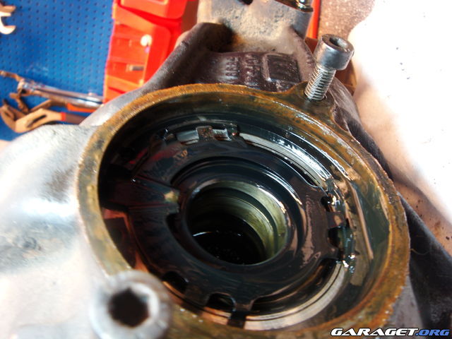

började med att ta bort låsringarna för drivaxlarna för att sedan dra ur drivaxlarna snabbt o smidigt wink
https://www1.garaget.org/gallery/archive/73566/758843_thx5li.jpg
Sedan tog jag bort packningshållaren samt låsringen som håller "lagerringen" på plats;)
https://www1.garaget.org/gallery/archive/73566/758845_au41vo.jpg

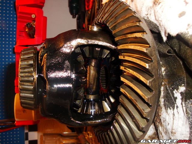

sedan när man har gjort det så går det att trixa ut klumpen ganska smidigt wink
https://www1.garaget.org/gallery/archive/73566/758848_hiuhc8.jpg

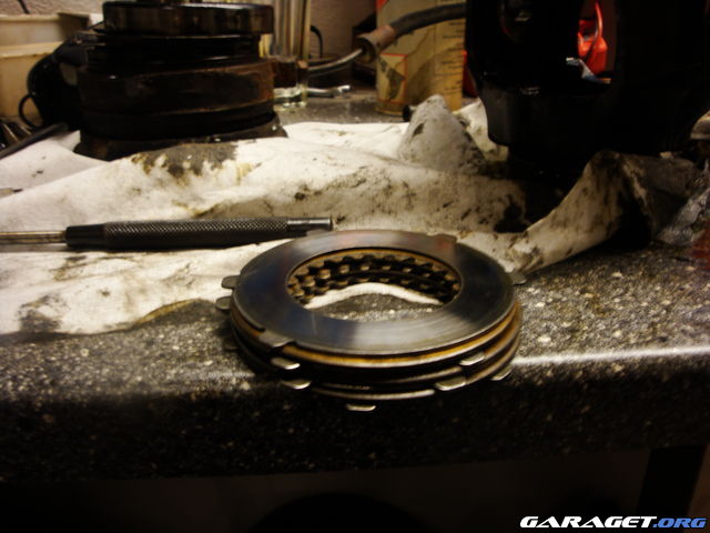

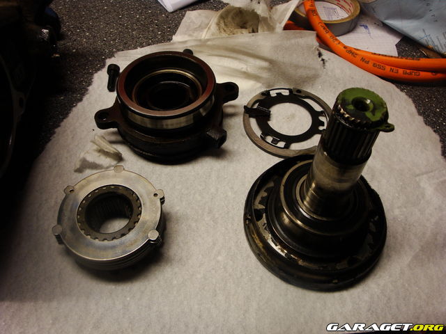

skruvade sedan bort det stora drevet i diffen från mitten klumpen, får be om ursäkt för mina dåliga namn på grejjerna vet ej va de kallas för ;P efter det så drog jag ur sprinten för att sedan få ur den stora sprinten som går i mellan drivaxlarna;) sedan var det smidigt o lätt att få ur i sär dreven, sedan tog jag ur ett drev i taget med lameller o gjorde rent shims samt lamellerna wink
https://www1.garaget.org/gallery/archive/73566/758851_69h9ho.jpg
Tog o gjorde rent alla delar hyffsat iaf o sedan lade upp allt så jag har koll på vad som hör vart wink
https://www1.garaget.org/gallery/archive/73566/758852_sahz65.jpg
drivaxel, lameller o hydraltryck delen wink
https://www1.garaget.org/gallery/archive/73566/758853_hln695.jpg
när ja lägger alla lameller o shims på plats så tycker jag det inte ser ut att va så slitet, men ska mäta upp allt imorgon o sedan lägga på en mm på sista shimset för att få den hårdare .
