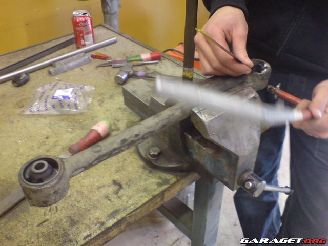

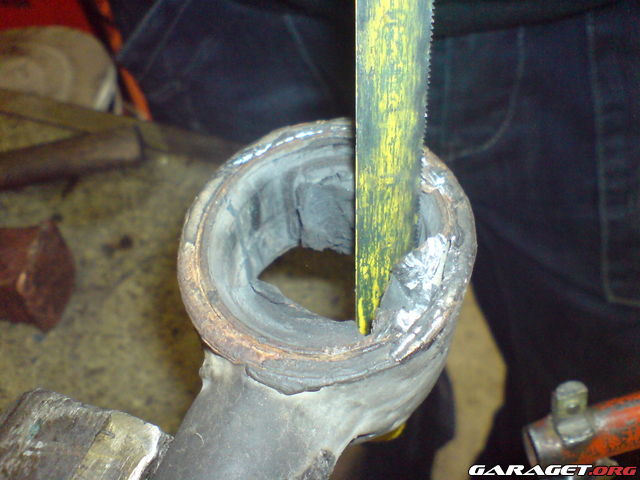

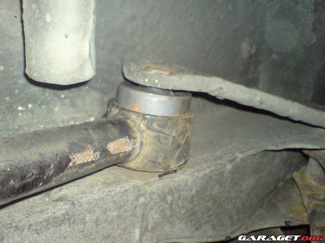

Började med att byta bussningar till staget i bakaxeln, inte kommit mig för att byta på andra sidan än men de kommer smile
https://www1.garaget.org/gallery/archive/93720/460841_6ae13k.jpg
De satt förbannat hårt tongue

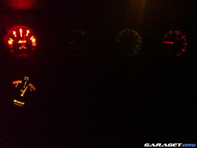

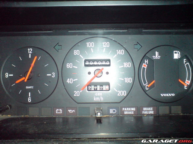

https://www1.garaget.org/gallery/archive/93720/460854_fd34iu.jpg
Yazakimätarhus, numera VDO på plats
fyyfan att jag är kung med bågfilen lol cool

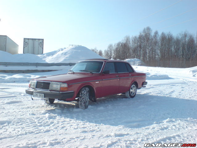

https://www1.garaget.org/gallery/archive/93720/460859_niv9tu.jpg
Var tvungen busa lite i snön innan nedrivningen började tongue

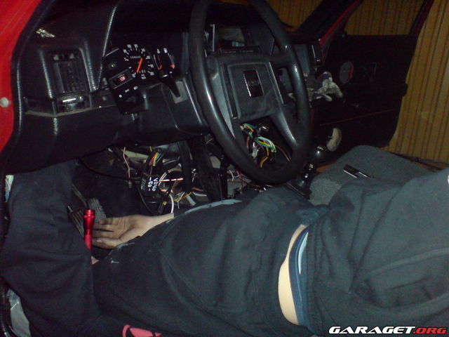

Ibland äre lite trångt smile tur man är vig...

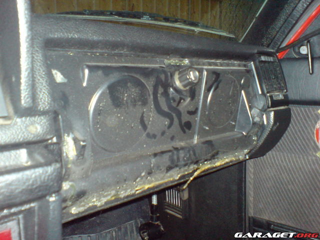

Centrallås tongue

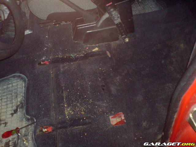

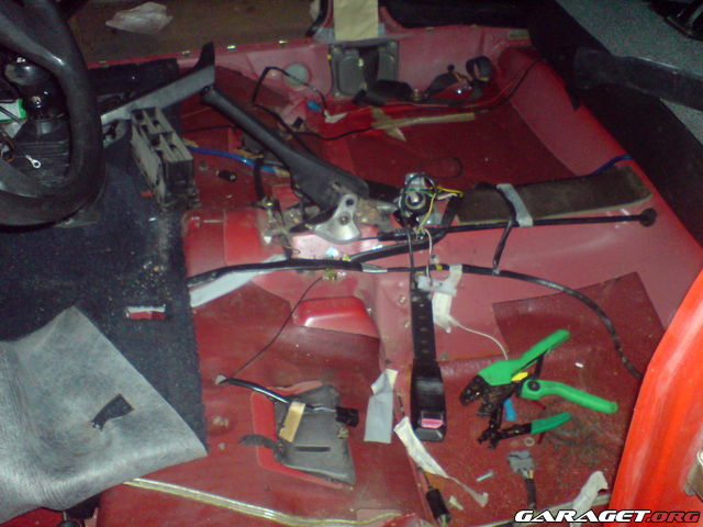

Tur de inte var skitigt under sätena tongue
https://www1.garaget.org/gallery/archive/93720/460875_yrev8j.jpg
Huvva vad svinigt det ser ut..
https://www1.garaget.org/gallery/archive/93720/460878_tt2pb0.jpg

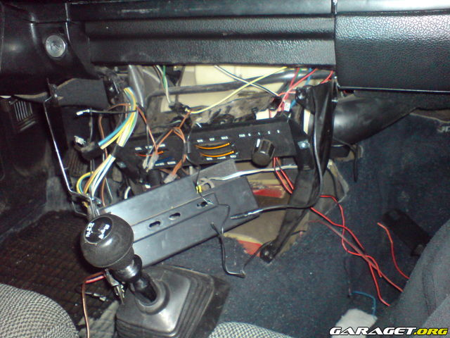

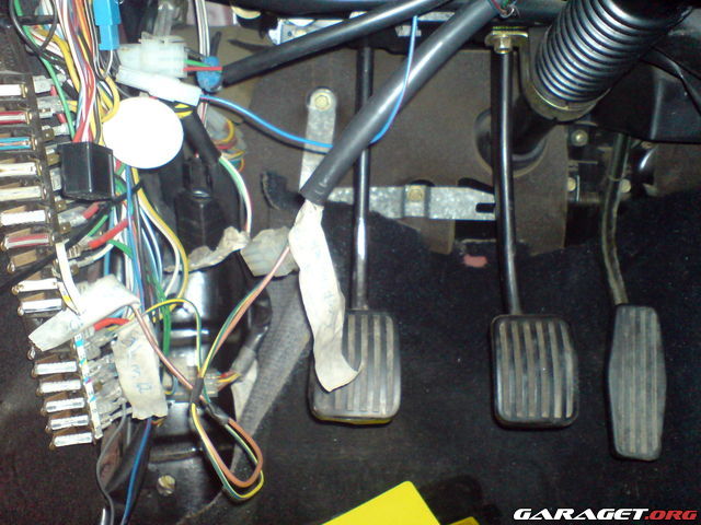

Förra ägaren har haft en hel del ljud draget, därför lite konstiga kablar här och vars tongue

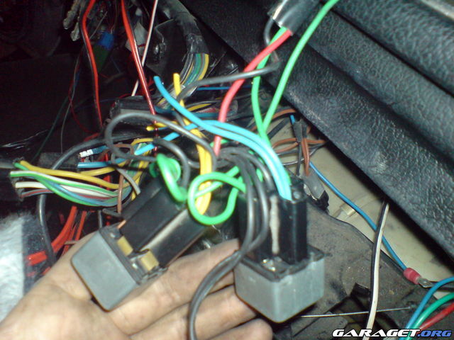

https://www1.garaget.org/gallery/archive/93720/460882_1tk4t1.jpg
Full kabeldragning till elhissarna och clåset

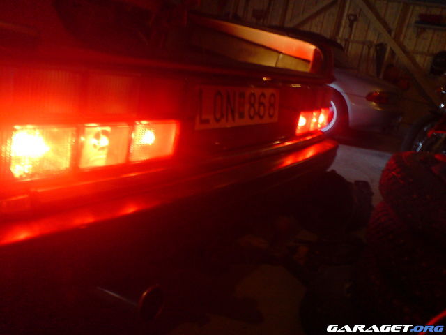

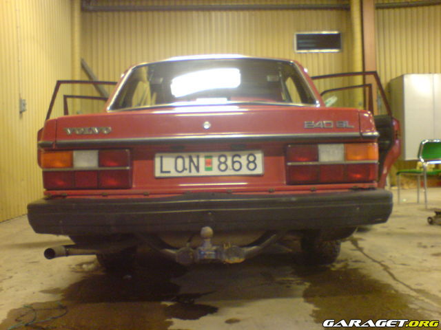

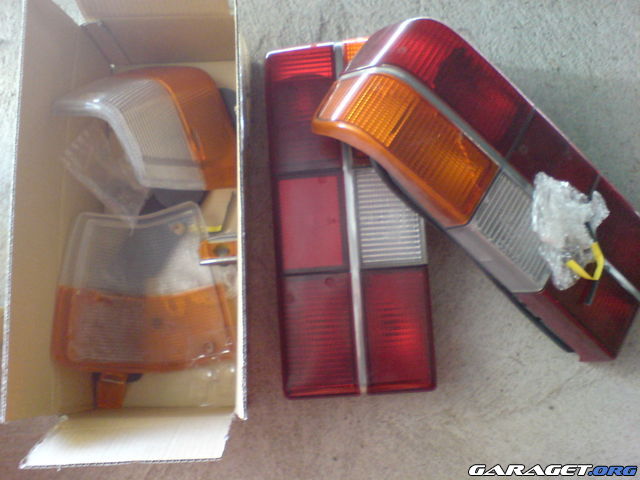

Sen så låg "bygget" på is tills under sommaren. Köpte röd/vita bakljus, vita skärmblinkers och blinkers fram, ratt,rattnav, reflexramp, stereo och högtalare så nu fick jag lite att göra smile
https://www1.garaget.org/gallery/archive/93720/460903_ze1bk9.jpg
Före ljusbyte tongue
https://www1.garaget.org/gallery/archive/93720/460906_8o9xdr.jpg

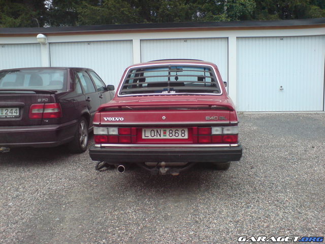

Vart lite snyggare smile Simons sportavgas monterat också tongue

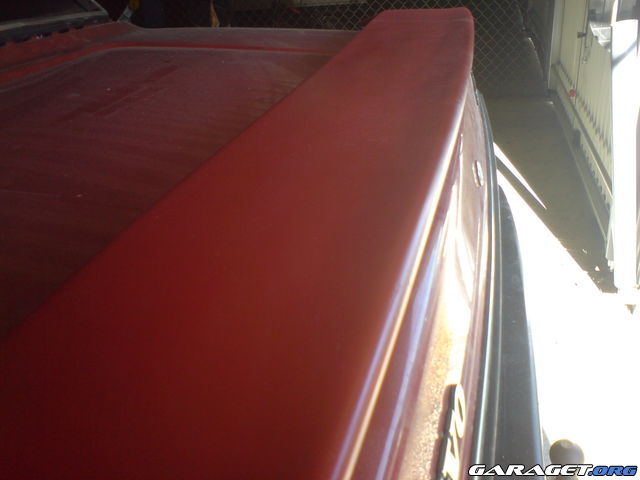

Köpte en vinge också på blocket, volvos babyblå, slipade ner och lackade cool
https://www1.garaget.org/gallery/archive/93720/460915_mqfy3d.jpg
Vart någorlunda iaf smile

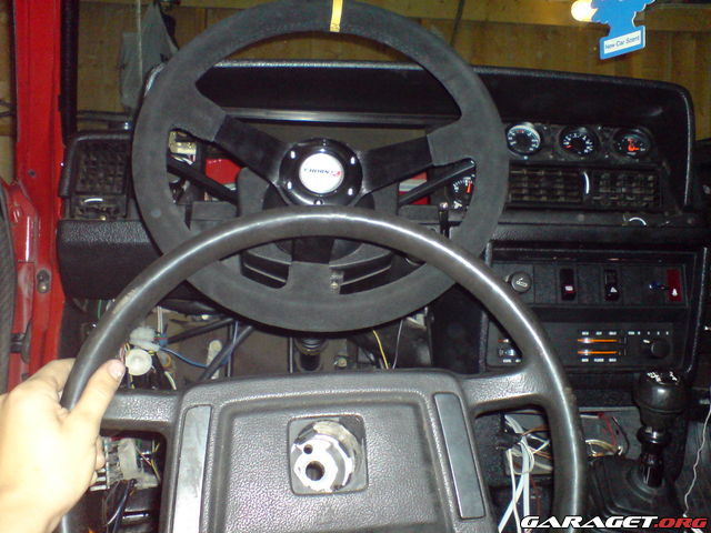

Ratt byte wink
https://www1.garaget.org/gallery/archive/93720/460921_4bhzlu.jpg
Var på för dåligt humör när jag pillade i den där tongue

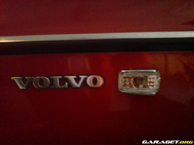

Nya skärmblinkersen
https://www1.garaget.org/gallery/archive/93720/460936_jm6v1s.jpg

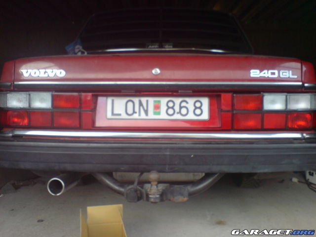

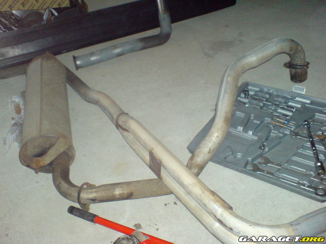

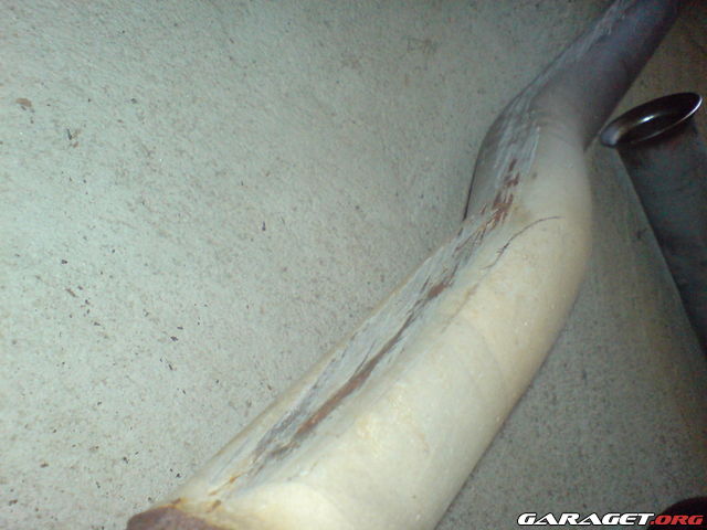

Simons systemet på plats tongue köpte avgaset på blocket och klamrena på OK/Q8 xD
https://www1.garaget.org/gallery/archive/93720/460946_lhv7lp.jpg
Ser när jag håller på med avgaset att bussningen glidit ut?!?!

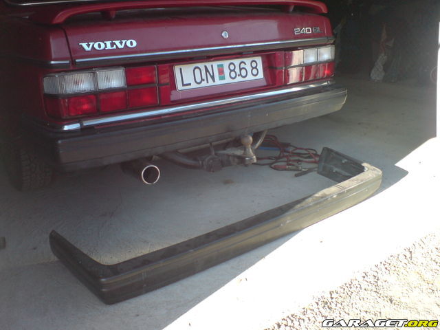

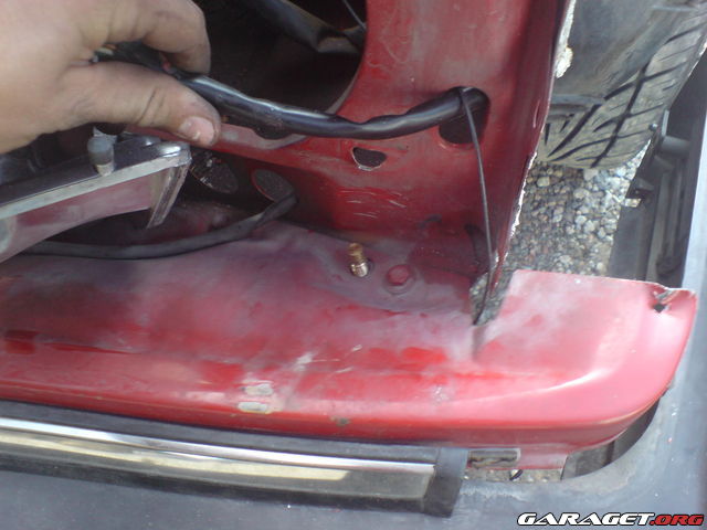

Såg att min kofångare var fruktansvärt repig, så for till skroten och hämtade en dära smile
https://www1.garaget.org/gallery/archive/93720/460962_td896t.jpg

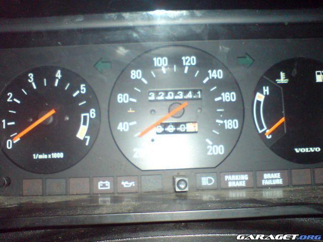

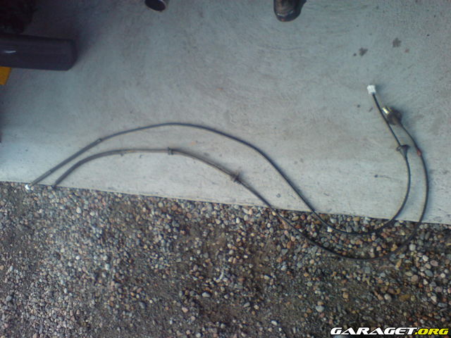

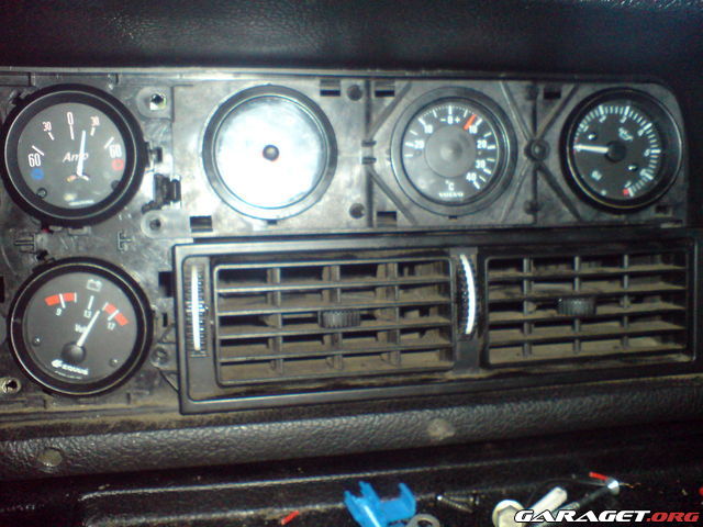

Yazakimätarkabel utbytt mot VDO
https://www1.garaget.org/gallery/archive/93720/460963_wrzufv.jpg
VDO hus på plats smile
https://www1.garaget.org/gallery/archive/93720/460964_83k7d3.jpg
Drog genast en kabel till varvräknaren cool
https://www1.garaget.org/gallery/archive/93720/460966_u1gwih.jpg

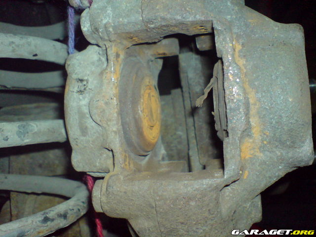

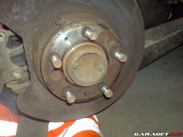

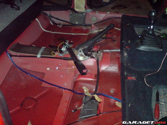

Rev ner vänster och höger sida bak. handbroms ur funktion och kolvar fast i oken wink
https://www1.garaget.org/gallery/archive/93720/460967_e89g9l.jpg

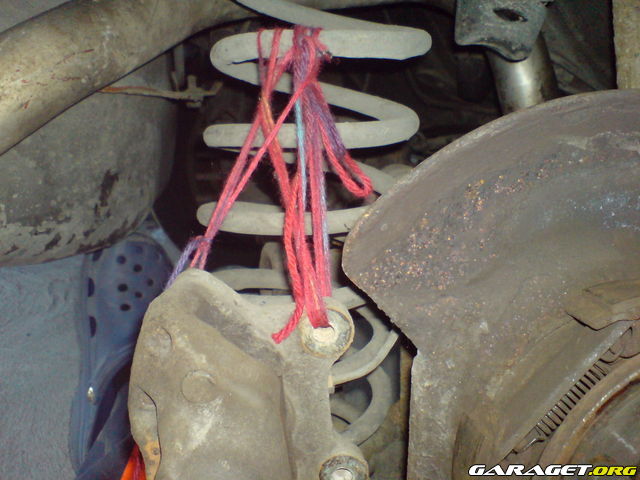

I brist på annat så duger garn fint big_smile
https://www1.garaget.org/gallery/archive/93720/460970_8x186c.jpg

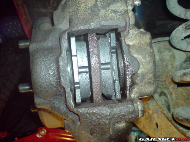

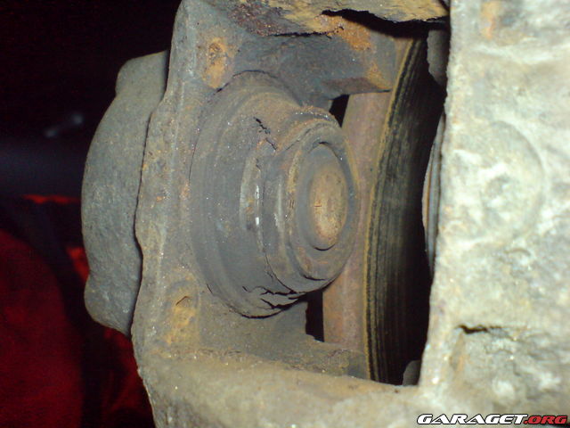

Har sett fräschare damask plus kolvar...
https://www1.garaget.org/gallery/archive/93720/460972_aqqd93.jpg
Samma procedur på denna sida tongue visst är min lilla "pallbock" fin?
https://www1.garaget.org/gallery/archive/93720/460975_oy7umm.jpg

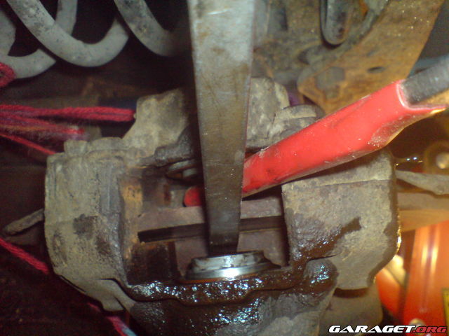

ojojoj tongue
https://www1.garaget.org/gallery/archive/93720/460977_6adg4n.jpg
Fick använda kobenet och massor med ord som inte mamma gillar för att få tillbaka det tongue
https://www1.garaget.org/gallery/archive/93720/460980_bxh7x5.jpg
Nya damasker och belägg på plats

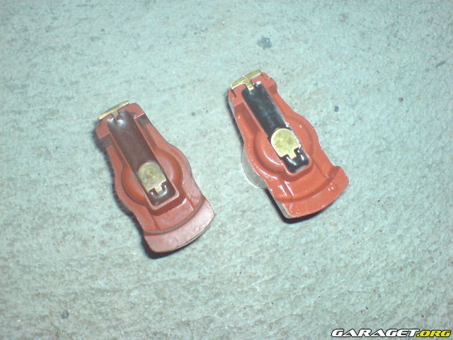

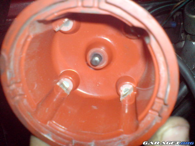

Sen så gick bilen dåligt, baktände, svårstartad osv tongue så vart byta lite grejjer.
https://www1.garaget.org/gallery/archive/93720/460984_034xxb.jpg
Konstigt den gick lite kasst?!

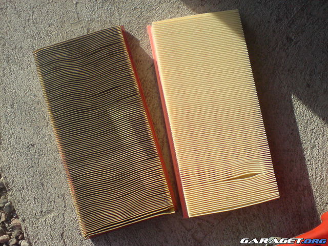

https://www1.garaget.org/gallery/archive/93720/460986_ajqwnd.jpg

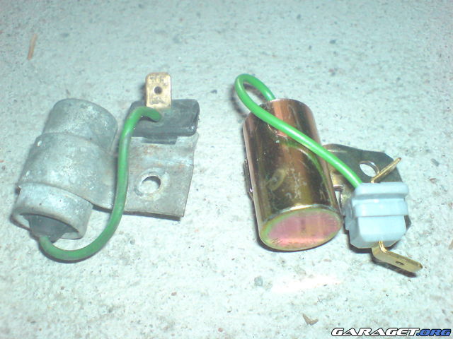

Sen så fick den gamla kondensatorn pensionera sig också
https://www1.garaget.org/gallery/archive/93720/460988_rldwyd.jpg
passade på byta rotor också
https://www1.garaget.org/gallery/archive/93720/461006_o1flsx.jpg
Kan bidragit lite iaf till att den gick lite sämre
Nu går den som en klocka och startar direkt smile

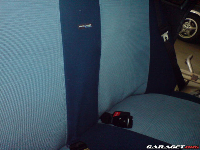

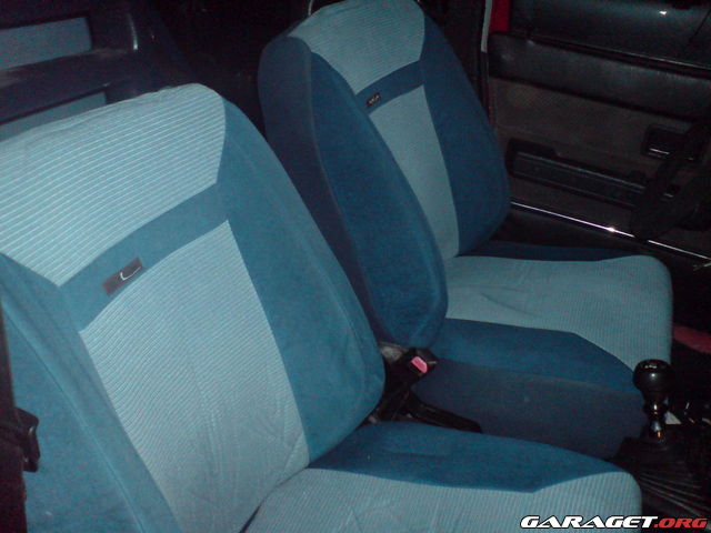

Kom över en fin R-sport klädsel också som jag inte kunde motstå roll
https://www1.garaget.org/gallery/archive/93720/460990_b7lun0.jpg
Snyggade till kabeldragningarna efter kortet togs, tog ut ryggstödet för montering av R-sport

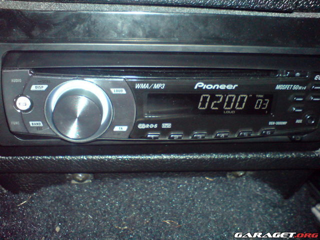

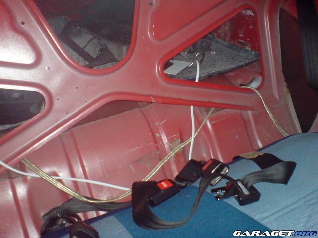

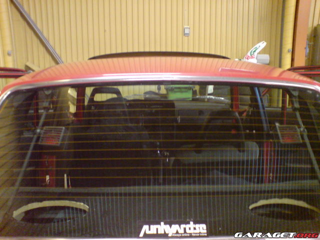

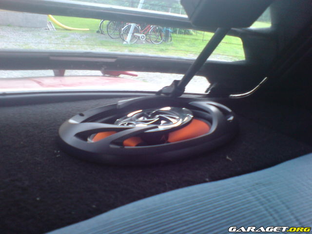

Drog sedan 6.9orna i hatthyllan. Köpte ett stereopaketet av Stylingbutiken.
https://www1.garaget.org/gallery/archive/93720/461004_zkjub9.jpg
Dragning
https://www1.garaget.org/gallery/archive/93720/461005_vut7de.jpg
På plats, gjorde exakt samma på andra sidan tongue Har tyvärr ingen helhetsbild eller på framdörrar plus stereon, men kommer ta kort ganska snart på det

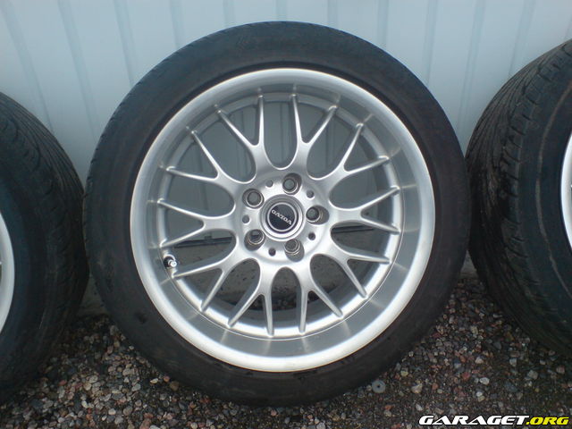

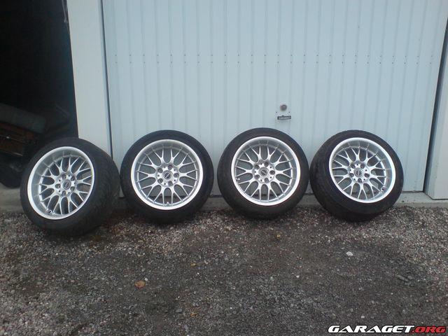

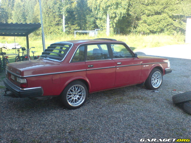

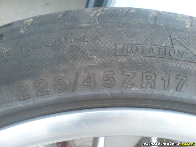

Sen så kom jag över ett par Super DTM fälgar. Inte en kantstötning eller nånting på dom. Vart imponerad smile
https://www1.garaget.org/gallery/archive/93720/461009_rinpbr.jpg
Precis tvättat dom lite snabbt innan de fick monteras big_smile
https://www1.garaget.org/gallery/archive/93720/461011_n66rte.jpg
Riktigt nöjd över köpet!
https://www1.garaget.org/gallery/archive/93720/461012_t1wu4o.jpg
Tur bilen är utrustad med servo smile
https://www1.garaget.org/gallery/archive/93720/461014_4q8r3v.jpg
hehe xD
https://www1.garaget.org/gallery/archive/93720/461016_kmrd78.jpg

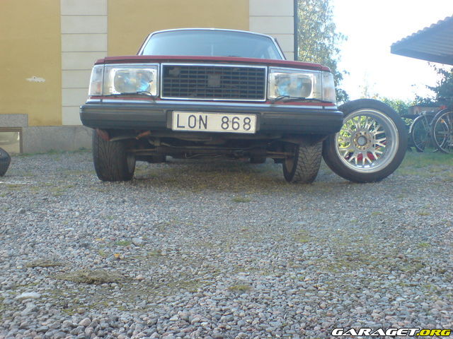

Sådär big_smile Köpte tattarspacers på biltema också. 3mm bak 5mm fram tongue
https://www1.garaget.org/gallery/archive/93720/461019_xvg3ao.jpg
Så ser den ut just nu tongue frontläppen som kommer dit blir en överraskning wink inte 240 org iaf

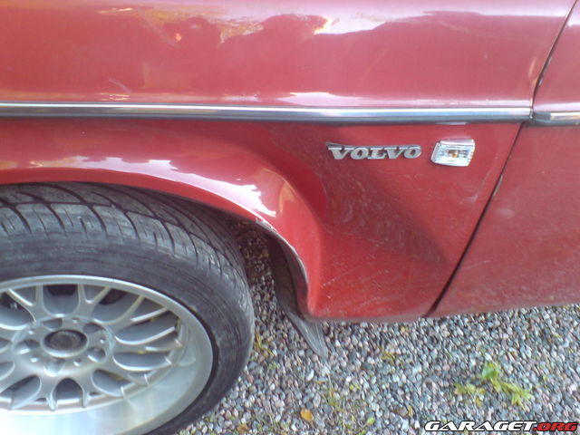

Sen så hände de som inte fick hända... När jag hade spacers så fick inte muttrarna nog med gäng. Det resulterar i att man skjuter skarpt ut i skogen....
https://www1.garaget.org/gallery/archive/93720/461021_jn9l7h.jpg

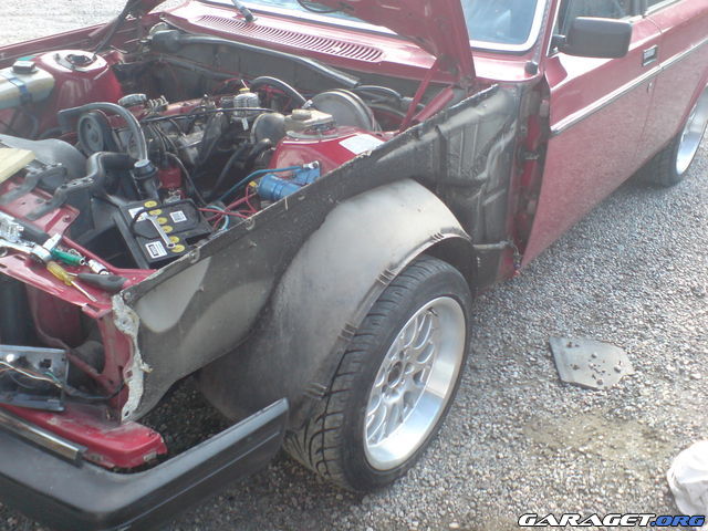

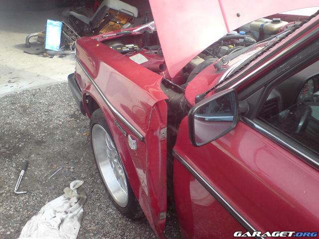

Körde ungefär 8-10 km/h bilen föll ner, fälgen flög som en projektil ut i skogen.. Den klarade sig helt utan skador, ingen skada heller på bromsskiva eller andra detaljer, bara skärmen som fick sig..

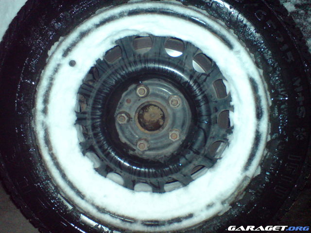

https://www1.garaget.org/gallery/archive/93720/461022_wsv0nw.jpg

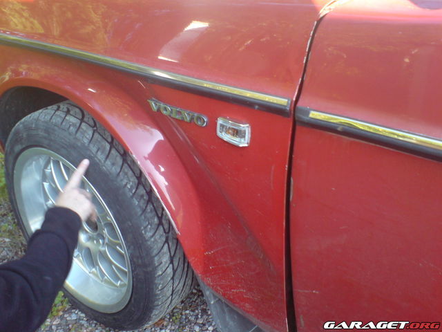

Fick köra 2 min me fälgarna iaf. ALLA muttrar på alla hjul hade gängat upp sig när jag kollade när fälgen flygit iväg. Jajja man lär sig alltid nå nytt. spacerna är numera bortlagna i en mörk vrå..
https://www1.garaget.org/gallery/archive/93720/461024_zqfv4j.jpg
Bara kassera skärmen. Det är värre än de ser ut på bilderna, tyvärr.

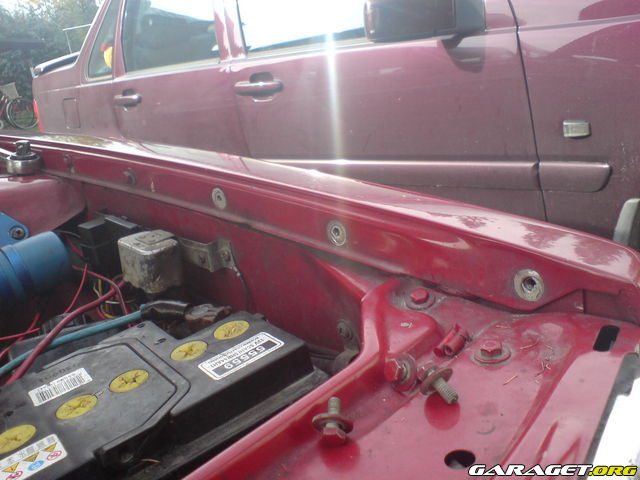

https://www1.garaget.org/gallery/archive/93720/461025_pswudm.jpg
Snart av
https://www1.garaget.org/gallery/archive/93720/461026_oohs7o.jpg
Nu borta. väntar på en annan skärm nu

Var ute en snabbis nu och tog kort på stereon plus högtalarna. Är tyvärr ruskigt skitigt just nu i bilen, måste ta en rejäl städning när alla saker är på plats smile
https://www1.garaget.org/gallery/archive/93720/461527_17yybt.jpg
Här är mätarna, tyvärr ses två dåligt av nån anledning... ska bli röda lampor på alla mätare är bara på två stycken än så länge. Är Volt, ampere, klocka, utetemp, oljetryck, Är bara 2 stycken volvo original...
https://www1.garaget.org/gallery/archive/93720/461529_z816mi.jpg
Här syns de lite bättre iaf, ingen sarg på än, saknar adapter till oljetrycksgivaren än

Stereon. Pioneer DEH-3000 MP

6.9orna och så ett motorvärmarkit i mitten cool
https://www1.garaget.org/gallery/archive/93720/461543_kx8f85.jpg

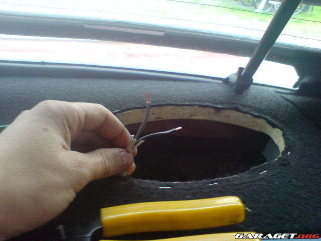

Framhögtalarna, måste kapa till plastskyddet som ska vara över högtalaren för att den ska passa så är snart på plats. Som ni ser så har jag inga elhissdörrsidor, inte lätt att få tag i. nå tips vad man kan dölja hålet med istället?? tongue
