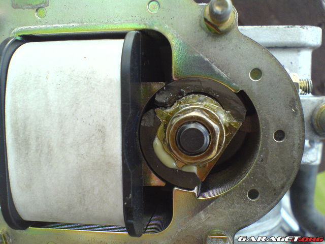

Jag hade ju felet med att en magnet hade lossnat från spjällhuset, se bild.

https://www1.garaget.org/gallery/archive/30601/483650_jyzbum.jpg
Magneten som är lös på spjällhuset till en 1.8 gdi mitsu motor.
18 Inlägg
14 oktober 2008
OK, tack Enterprise!
Tyvärr hänger jag inte riktigt med på bilden... vart är/var magneten? Ser en spole klart o tydligt på vänster sida av bilden, arbetar den mot magneten eller är det själva magneten (elektromagnet...)?
Eller ska magneten sitta typ runt eller vid muttern? (Det ser ut som lim rester där)
Har som sagt inte min bil hemma, och har inte tidigare skruvat med den, så jag har svårt att relatera.
Jag misstänker att det är insuget till spjället som man ser i övre högra hörnet (och kan det vara EGR slang som man ser nedre högra hörnet???)
Nu känner jag mig riktigt dum! Ber om ursäkt för det!
Jo magneten sitter runt och fastlimmad på staget som spjället sitter fast på i Spjällhuset. om du förstår hur jag menar.
Öppnar du luckan som sitter på nederdelen av spjällhuset så är det det här du ser. tror det var 6 bultar.
Slangen är ingen Egr , det är kylningen, glykolvatten som rinner igenom där.
Som jag förstått så är det ingen typ av slang på Egr ventilen då det är ett rör av alu som går från motorn till insuget och mellan röret så sitter egr ventilen.
