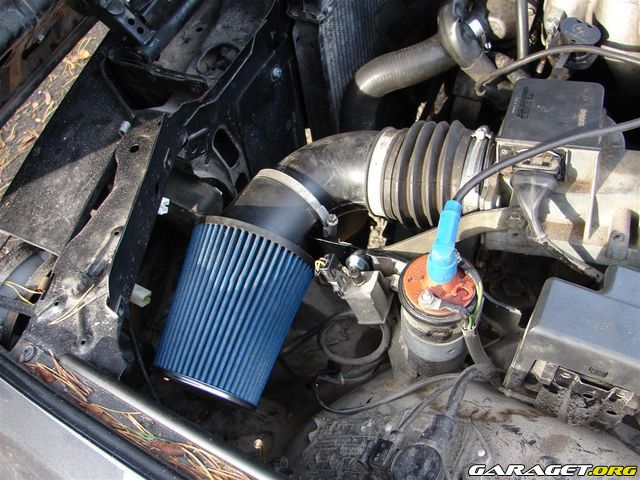

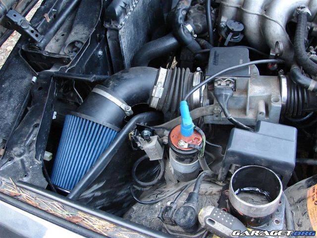

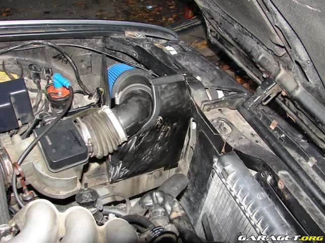

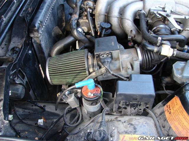

Va till 325an idag å hämta en stol å så kom ja på att luftfiltret ligger ju bara där. Tog de å började göre en något seriösare  instalation av luftfiltret. Å de gamla måste ju tvättas. Lite skitigt roll
https://www1.garaget.org/gallery/archive/65911/478916_ve8di9.jpg

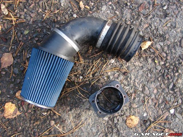

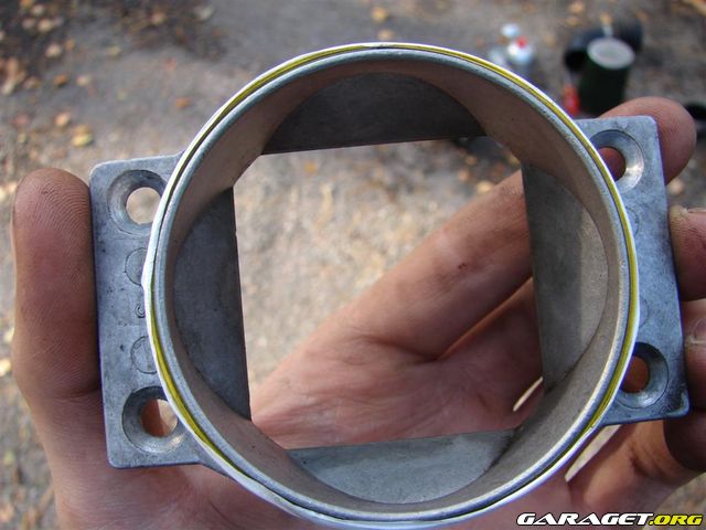

"Nya" luftfiltret då. Hade lite plast och gummislangar från en 240 med förgasare. Tog dessa och fick en perfekt böj. Filtret passade perfekt på slangen. Men på lmm passa de inte jättebra så tar adaptern från 325an.
https://www1.garaget.org/gallery/archive/65911/478921_2bbgkg.jpg
Så skruvade bort originalröret. Såg då att de hade  lite vinklar å sen gick ihop till en fyrkant. Så ja behåller den. Dock hade ja på lite gängtejp.
https://www1.garaget.org/gallery/archive/65911/478924_tkni4d.jpg
https://www1.garaget.org/gallery/archive/65911/478925_wmr7xc.jpg
Gjorde sen ett fäste som ja satte på samma bult som lmm sen in i slangklämman.
https://www1.garaget.org/gallery/archive/65911/478927_4sryrq.jpg
Filtret på plats å klart big_smile
https://www1.garaget.org/gallery/archive/65911/478930_fa38mt.jpg

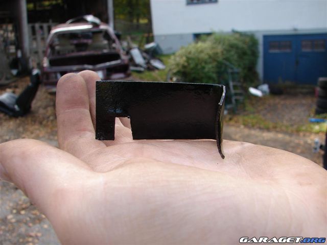

Eller inte. Skulle ju bli seriöst. Så bygger avskärmning runt de. Gjorde mallar å kapade till 2 bitar. Här svetsar ja ihop dom. Rosten som är på plåten är bara ytrost.
https://www1.garaget.org/gallery/archive/65911/478933_x70646.jpg
Så där blev de till slut. Slipade bort all ytrost med lamellskiva sen lackade ja den med toningsspray. Blev jäkligt fint. Hade tänkt ha klarlack på men den va slut men blev ju bättre så här big_smile

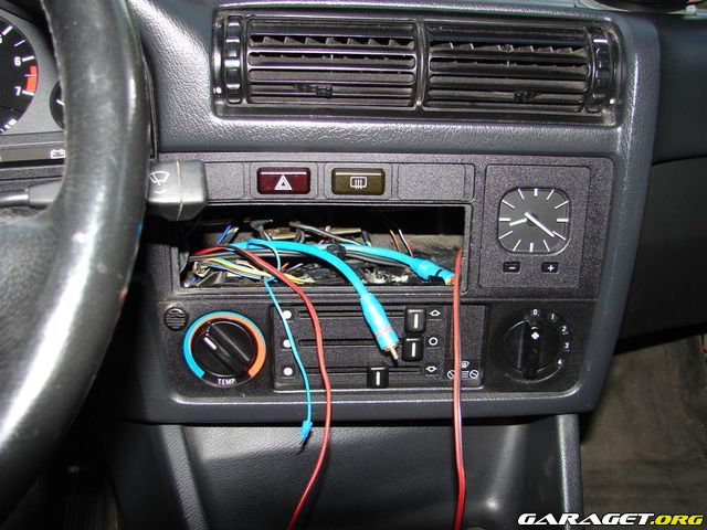

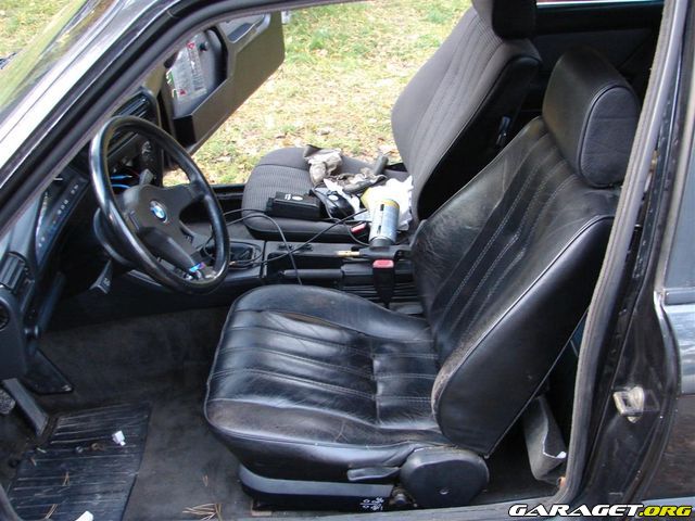

Sen har kompisen dragit lågnivå å diverse högtalarkablar. Ser inte möe ut men allt är inte framdraget till stereo än
https://www1.garaget.org/gallery/archive/65911/478937_gv126q.jpg

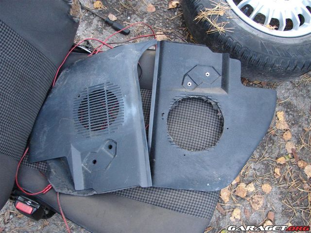

Byter ut kickpanelerna så de blir galler över högtalarna
https://www1.garaget.org/gallery/archive/65911/478938_5iyq2p.jpg

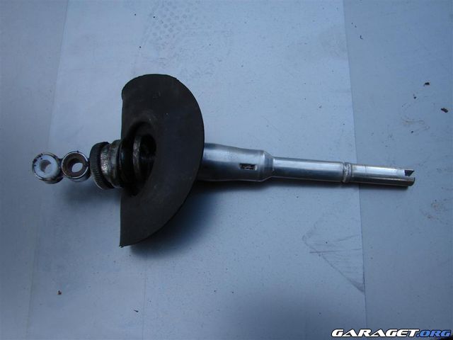

Nya växelspaken som ska i. Kommer bli bra mycke kortare lägen nu. Å de går snabbt att ändra tillbaka te original.
https://www1.garaget.org/gallery/archive/65911/478943_bgwk0z.jpg

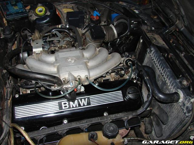

Så här ser motorrummet ut nu. Skitigt som fan. Ångrar mig att ja inte orkade tvätta de när toppen å allt va ur. Men de ska göras iaf.
https://www1.garaget.org/gallery/archive/65911/478945_tw8hze.jpg

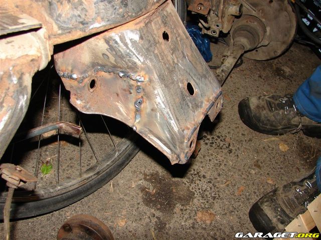

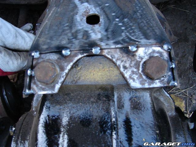

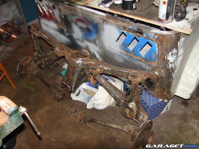

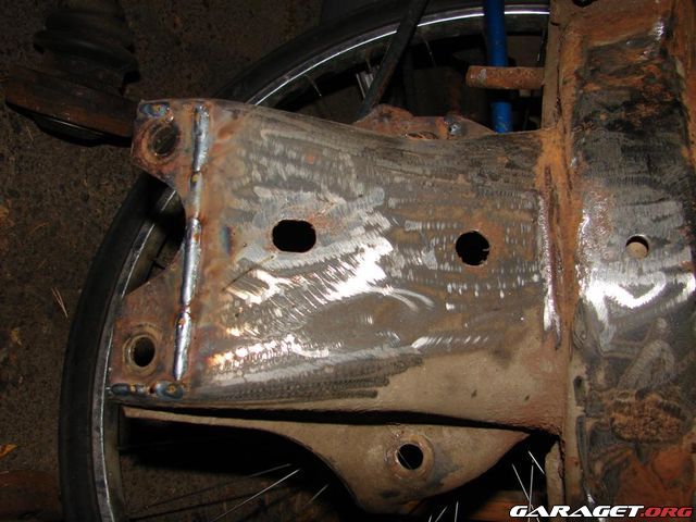

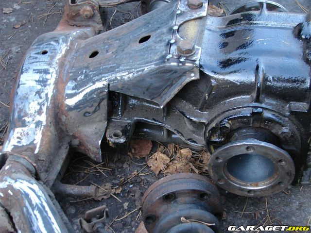

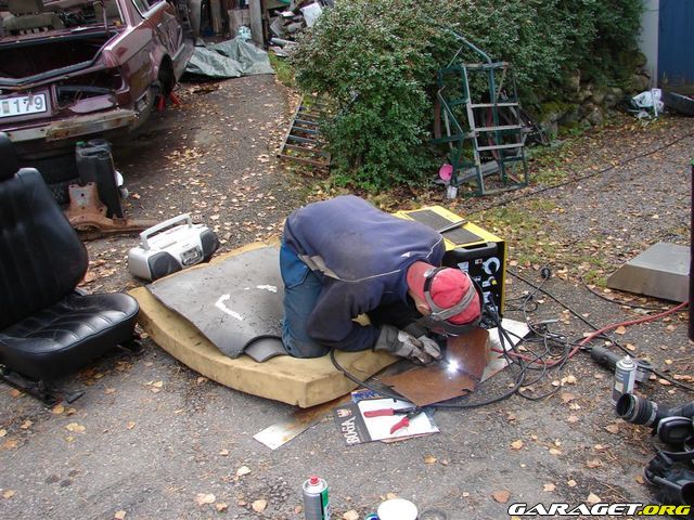

Inte hänt så möe ida. Har vart hos tjejen men har iaf grejat 2 timmar. Började med bakvagnsbryggan. Slipade bort den mesta rosten med lamellskiva ida. Blir krats reste sen på med mekanlack.
Kapade ur de knäckta delarna. Sen skar ja ut "nya" från en annan brygga. Punktade sen dit den där uppe och satte dit klumpen. Efter de passade ja in den andra biten så den passade hålet i balken och gängorna i klumpen. Blev bra tycker ja. Svetsarna där uppe blev bra men när ja svetsade på sidan jävlades slangpaketet sad
https://www1.garaget.org/gallery/archive/65911/479807_4c0ryb.jpg
https://www1.garaget.org/gallery/archive/65911/479808_hzvwns.jpg
https://www1.garaget.org/gallery/archive/65911/479809_rof8pj.jpg
https://www1.garaget.org/gallery/archive/65911/479810_74joju.jpg

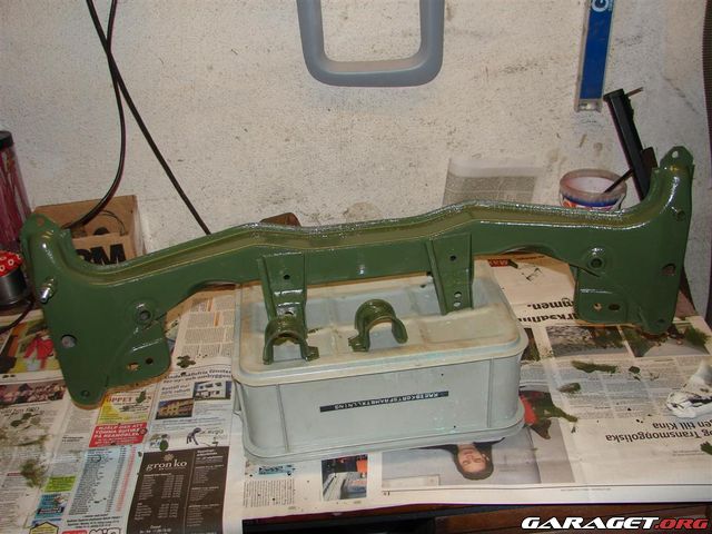

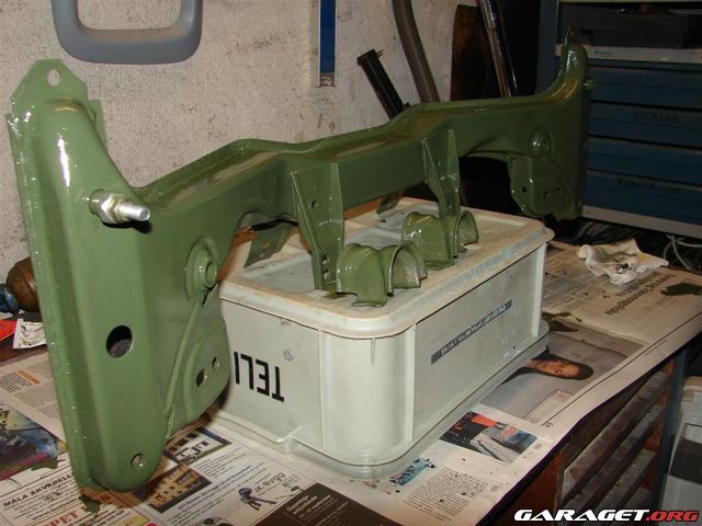

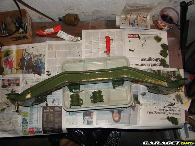

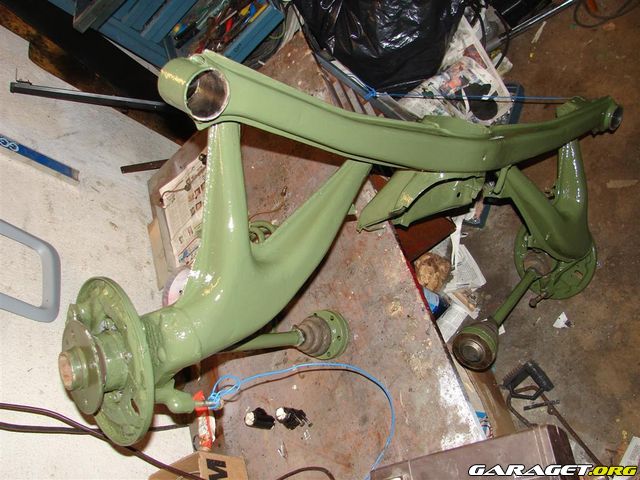

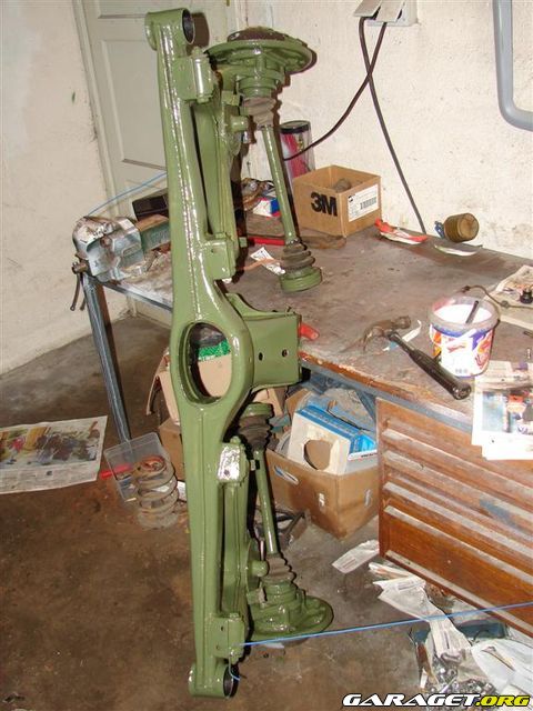

Happ inte gjort så möe ida pga dåligt väder. Men har iaf målat framvagnsbalken med en jävligt härlig kulör.
Hade bara lite svart mekanlack men massa gul så blanda dessa i å fick ca 1,3 liter härlig fin färg tongue
Aja bilder på detta då. Å tjejen ble mä på ett hörn. Roligt å måla. Dock bara mä pensel. Går inte måla mä sprutan inne då de inte finns utrymme eller ventilation hmm
https://www1.garaget.org/gallery/archive/65911/480648_qaqefq.jpg
https://www1.garaget.org/gallery/archive/65911/480651_onfbqq.jpg
https://www1.garaget.org/gallery/archive/65911/480652_fzkywj.jpg
https://www1.garaget.org/gallery/archive/65911/480654_hwspql.jpg
Undrar hur många som tycker om kulören. Ja gör de iaf.

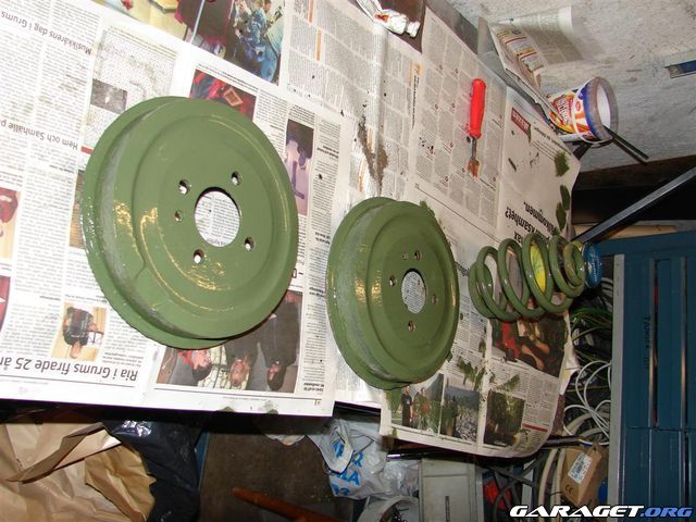

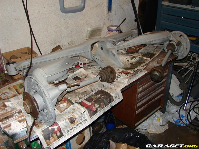

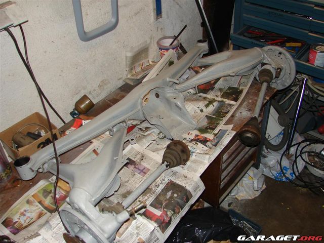

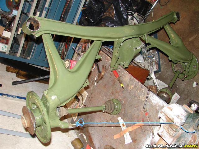

Happ i helgen har ja drage en massa kablar till ljudet. Bara en grej kvar nu. Ska bygga Adaptrar till 6x9. De passar inte i hålen nu även fast de är uppkapade. Tänk om tidigare ägare kunde ha tänkt på de. Varför kapa upp. Å gör man de så kan man väl göre de seriöst.
Sen har ja målat å slipat som fan. Hela bakvagnsbryggan är slipad istortsett plåtren sen grundad.
Trummorna har ja slipat plåtrena med lamellskiva. Sen målat dem både utvändigt å invändigt. En fjäder är även lackad. En kvar att slipe hmm
Bilder då.
https://www1.garaget.org/gallery/archive/65911/482475_pm8pqp.jpg
andra lagret
https://www1.garaget.org/gallery/archive/65911/482476_zy1wfy.jpg
Alla delar utom fjädern som är klara. Trummorna lackade invändigt
https://www1.garaget.org/gallery/archive/65911/482482_obudzv.jpg
Balken halvt slipad
https://www1.garaget.org/gallery/archive/65911/482487_2z0d44.jpg
Grundad. Å om den har torkat ikväll lägger ja ett lager grönt på den.
https://www1.garaget.org/gallery/archive/65911/482490_zwpam8.jpg
https://www1.garaget.org/gallery/archive/65911/482498_i7hf4n.jpg

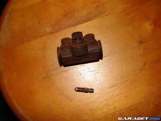

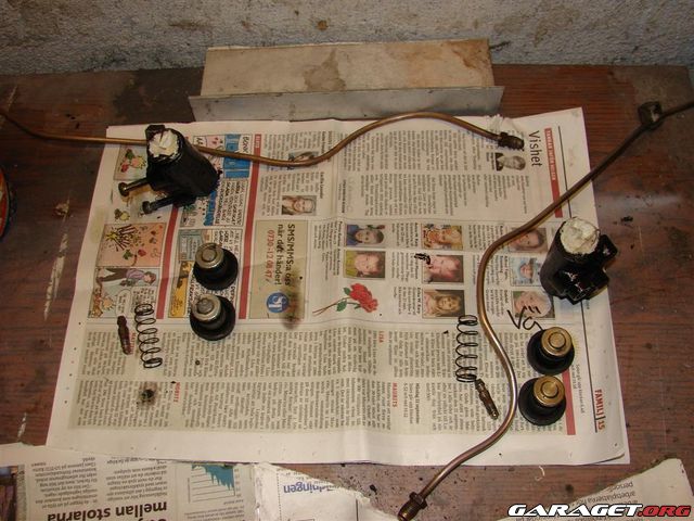

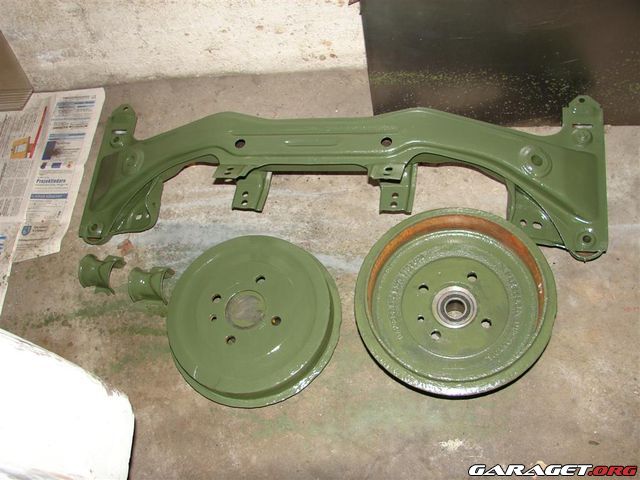

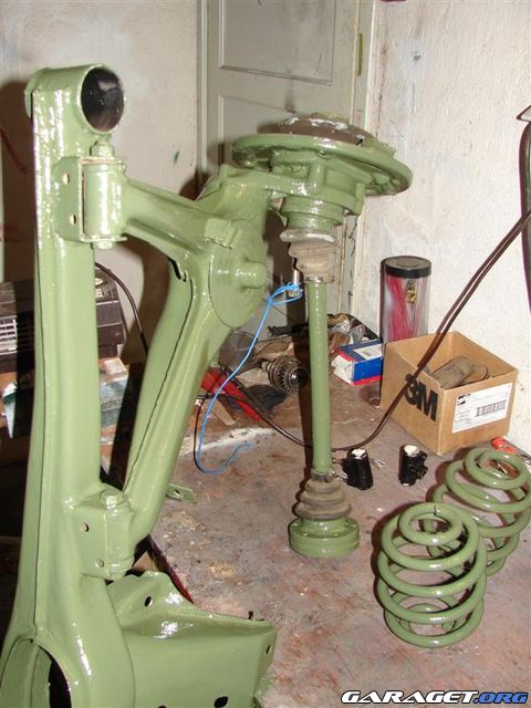

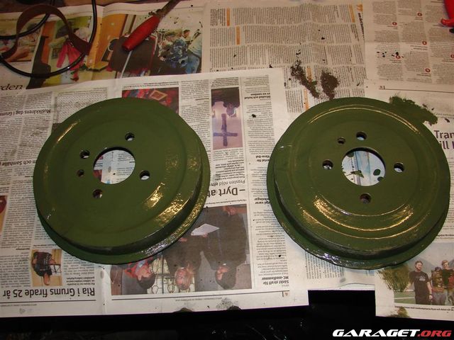

Japp ny öppdate då. Har slipat å målat ida. Hann även mä å kolla över bromscylindrarna bak.
Bilderna då.
Första lagret grönt
https://www1.garaget.org/gallery/archive/65911/483297_0mkn19.jpg
https://www1.garaget.org/gallery/archive/65911/483298_i9owp0.jpg
Andra lagret även fjädrarna å cylindrarna mä på andra bilden
https://www1.garaget.org/gallery/archive/65911/483299_z0c8a7.jpg
https://www1.garaget.org/gallery/archive/65911/483300_7cf12i.jpg
Bromscylindrarna inkl rören uppiffade
Före
https://www1.garaget.org/gallery/archive/65911/483305_z536e3.jpg
Efter
https://www1.garaget.org/gallery/archive/65911/483303_n0zrzy.jpg

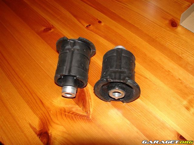

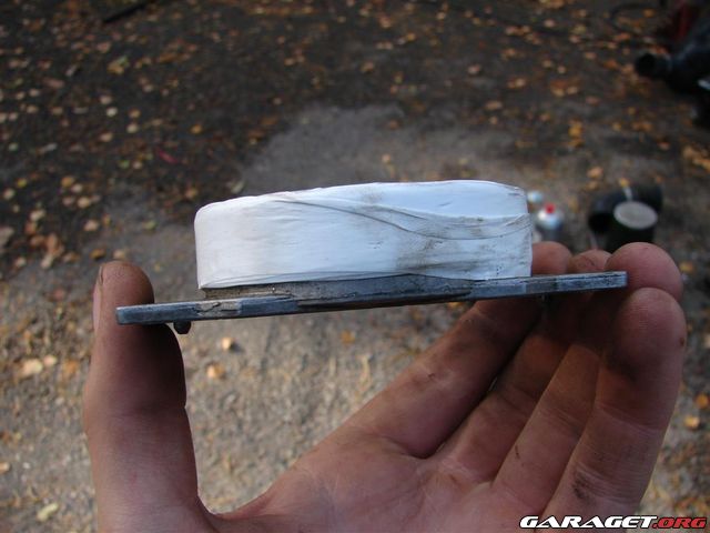

Nya silentblocken
https://www1.garaget.org/gallery/archive/65911/483306_q84wik.jpg
När ja sätter dit silentblocken så ska de pressas i med ganska högt tryck? Isåfall får ja bygga ett mothåll och domkraftkonstruktion. Annars godtages tipps gärna
