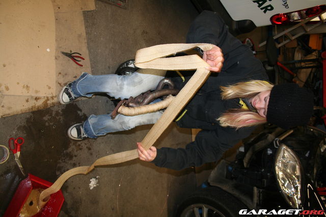

bilder!!! big_smilebig_smilebig_smilebig_smile

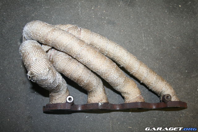

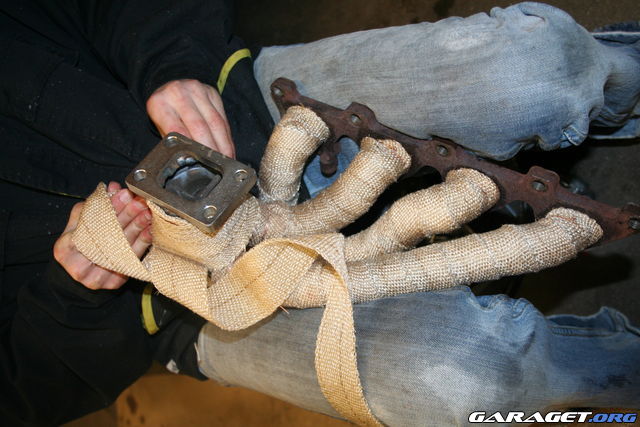

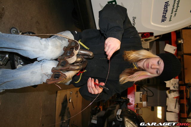

https://www1.garaget.org/gallery/archive/59878/813690_xe47fm.jpg
nu är det dags att linda in grenröret.

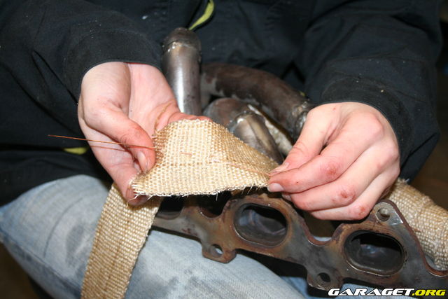

https://www1.garaget.org/gallery/archive/59878/813692_al3h7x.jpg
ståltråd är bra!

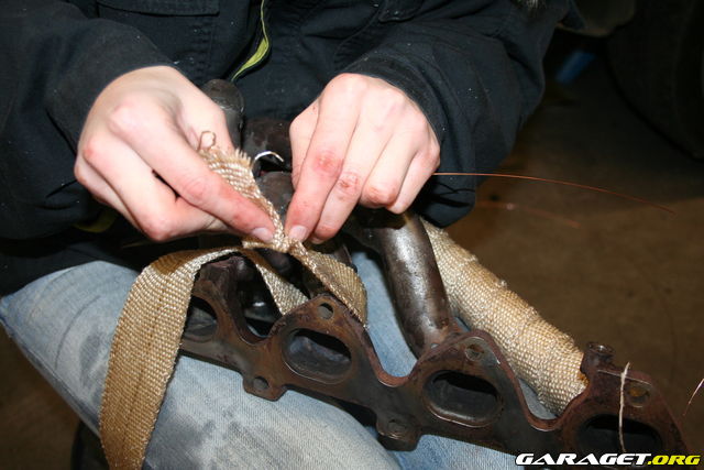

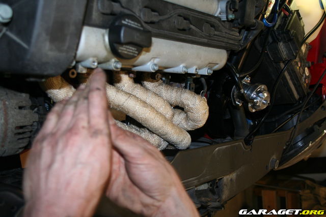

https://www1.garaget.org/gallery/archive/59878/813694_xjms11.jpg
ltråklar in tråden och lindar runt. smile
https://www1.garaget.org/gallery/archive/59878/813697_epqkek.jpg
la det i vatten innan för att det skulle gå smidigare. blev blöt om byxorna=kallt om benen.
https://www1.garaget.org/gallery/archive/59878/813699_tvbmdn.jpg

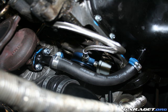

dumpen får en slang.
https://www1.garaget.org/gallery/archive/59878/813701_oddznl.jpg
snart klar! smile
https://www1.garaget.org/gallery/archive/59878/813706_gsnims.jpg

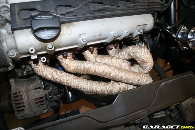

färdig!! big_smile
https://www1.garaget.org/gallery/archive/59878/813707_fh6vk3.jpg
https://www1.garaget.org/gallery/archive/59878/813708_1tuf5y.jpg
erick monterar fina grenröret! å nej erick har inte övernatuligt stora händer, det är motorn som är liten! big_smile
https://www1.garaget.org/gallery/archive/59878/813713_dwaam8.jpg
färdigt!
snart kommer det ännu fler bilder. big_smile

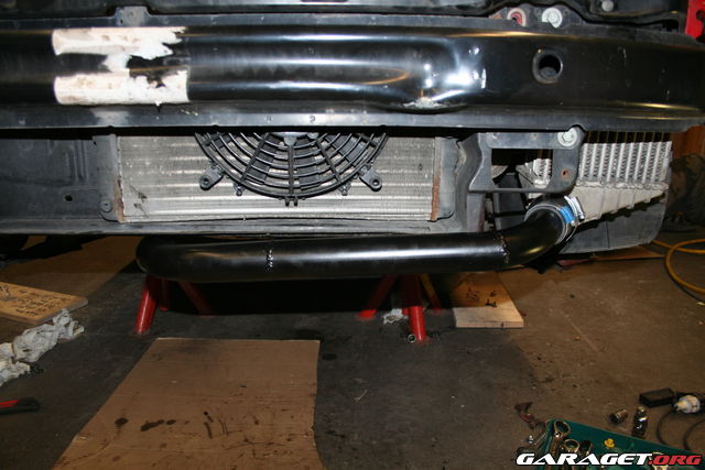

tutan har fått flytta och ic rören är monterade. big_smile
Jag har bytt mina blöta byxor mot ericks långkallingar. Fint! loltongue
/Sandra

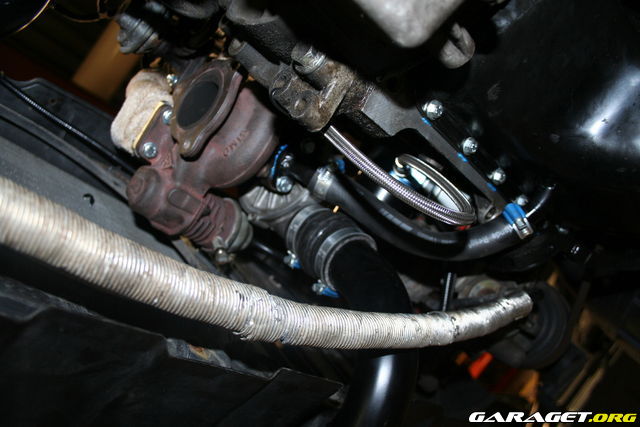

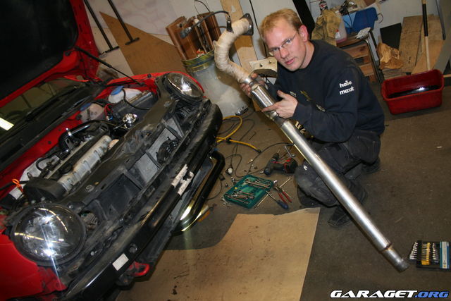

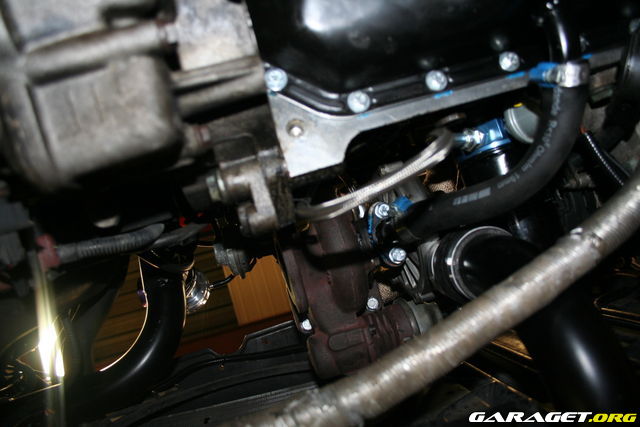

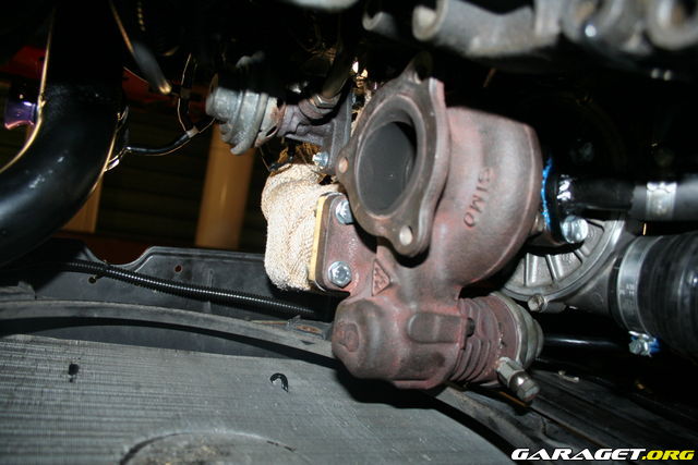

https://www1.garaget.org/gallery/archive/59878/813738_2qjcvf.jpg
så här blev det nya avgassystemet. smile rejsigt!
https://www1.garaget.org/gallery/archive/59878/813742_5w636s.jpg
framtill med ic och rör. big_smile
https://www1.garaget.org/gallery/archive/59878/813744_nqk2df.jpg
under motorn
https://www1.garaget.org/gallery/archive/59878/813748_kk1jaw.jpg
https://www1.garaget.org/gallery/archive/59878/813752_iabwtx.jpg
https://www1.garaget.org/gallery/archive/59878/813756_irrzk1.jpg
Det var alla bilder jag hade.
Just nu håller dom på att montera på det nya avgassystemet på det gamla.
Det krånglar lite. hmm
Men sedan är det inte mycket kvar till start!
/Sandra
