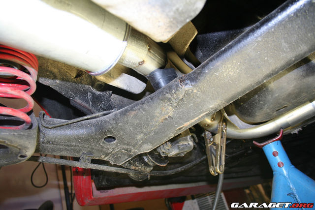

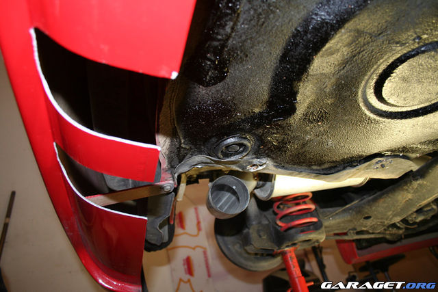

Hela systemet är custombyggt och kommer helsvetsas, förutom ett ställe på mitten för att få det över bakaxeln.
https://www1.garaget.org/gallery/archive/59878/827943_vjr5qa.jpg
https://www1.garaget.org/gallery/archive/59878/827944_3acy7l.jpg
Över bakaxeln är en kritisk punkt, då det absolut inte får ta i och måste gå fritt åt alla håll smile

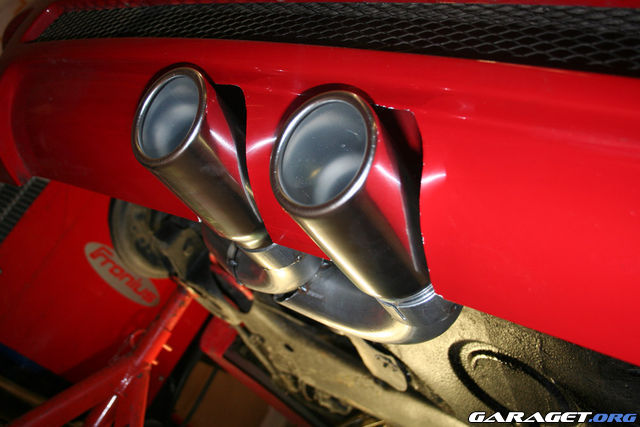

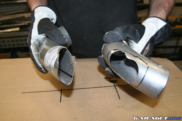

https://www1.garaget.org/gallery/archive/59878/827952_ducx4j.jpg
Huuuuuuuuuur ska man lösa detta???? Stackars Erick

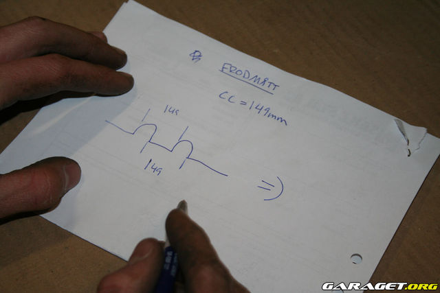

https://www1.garaget.org/gallery/archive/59878/827954_o0hhiv.jpg
en frodig ritning!

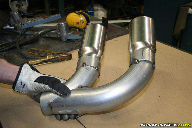

https://www1.garaget.org/gallery/archive/59878/827955_km3oyv.jpg
Såhär kom vi fram till blev det bästa! smile

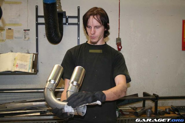

Erick kontrollerar, och finjusterar

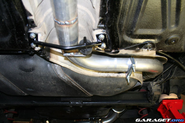

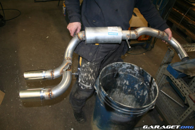

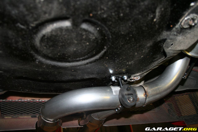

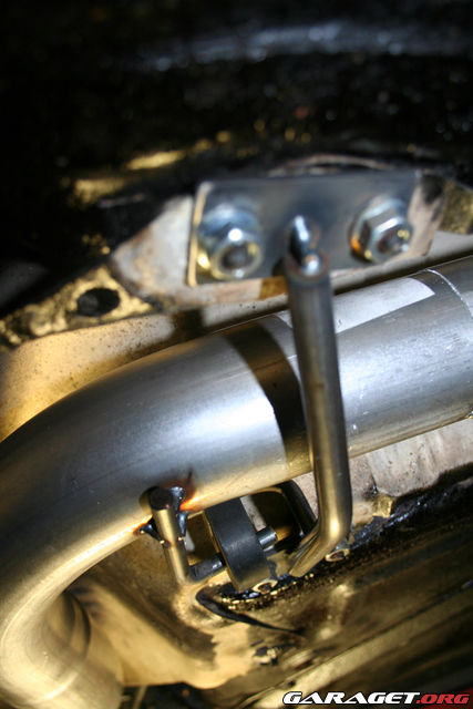

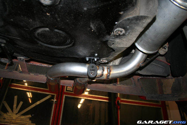

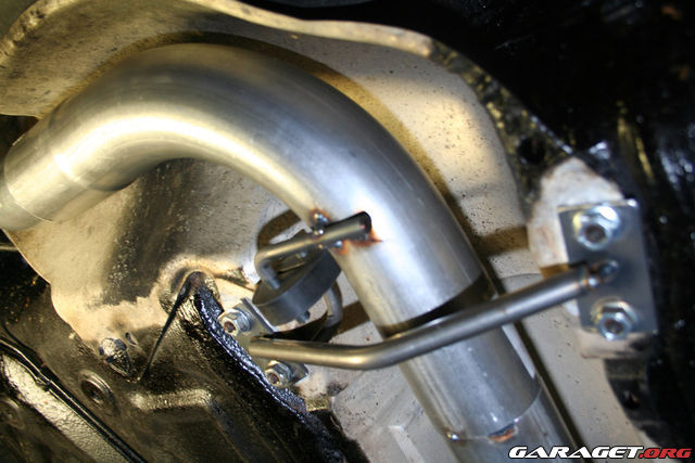

Erick byggde ett specialfäste på mitten, med inbyggt "tappa inte avgassystemet-skydd" big_smile
https://www1.garaget.org/gallery/archive/59878/827963_josjiq.jpg
https://www1.garaget.org/gallery/archive/59878/827964_o8h8gb.jpg

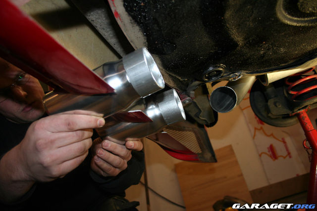

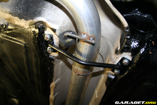

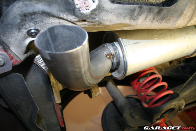

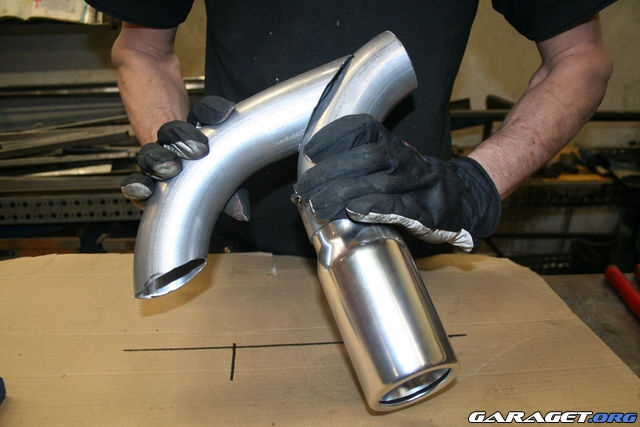

Upphängning vid slutrören

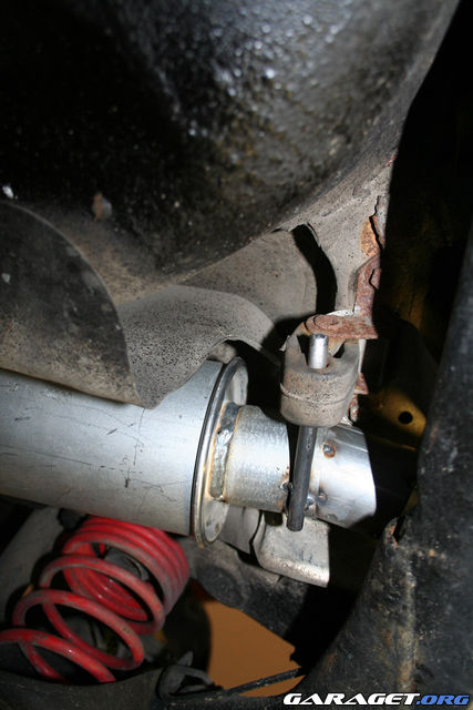

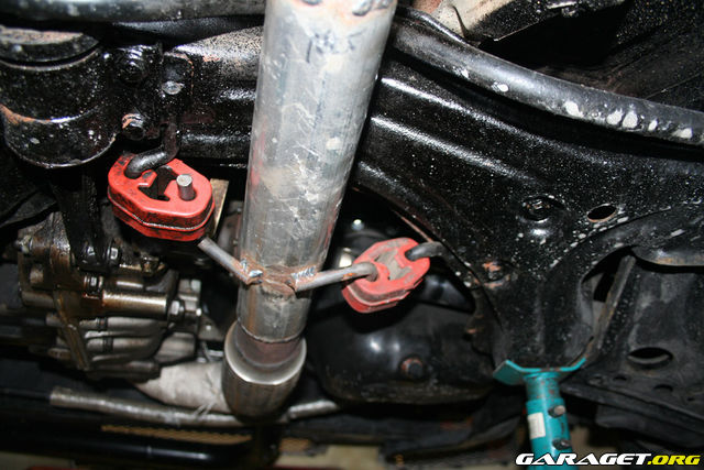

https://www1.garaget.org/gallery/archive/59878/827965_xmchu4.jpg
Vi tillverkade stag och använde samtliga orginal-gummiupphängningar + en egen smile

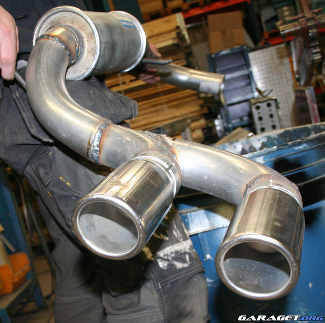

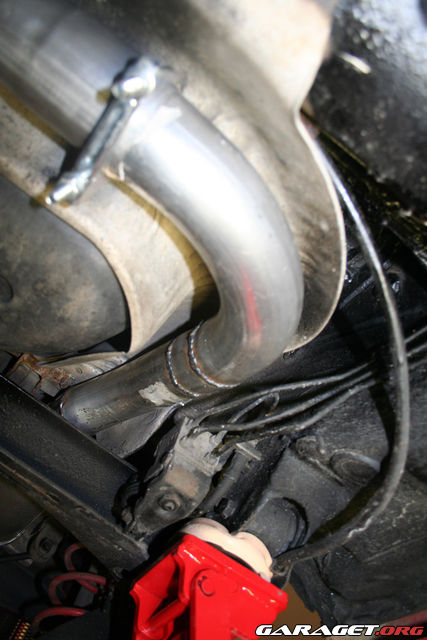

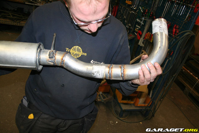

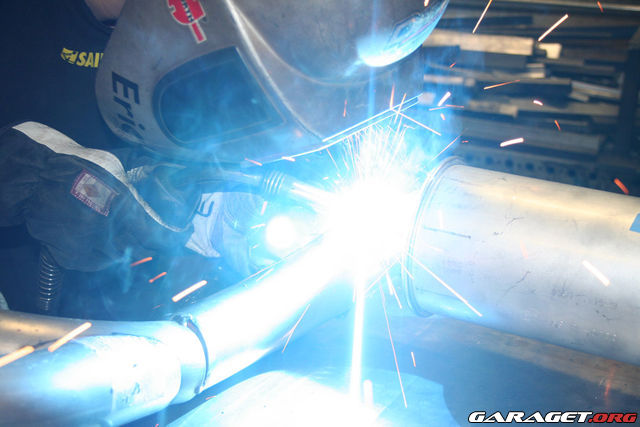

Erick svetsar
https://www1.garaget.org/gallery/archive/59878/827973_h0ll4c.jpg
Bakre delen helsvetsad!
https://www1.garaget.org/gallery/archive/59878/827977_b4ax8k.jpg
Finfint smile

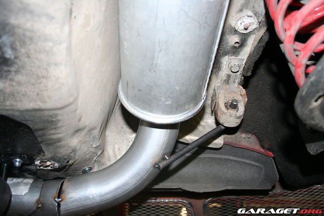

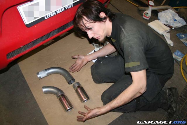

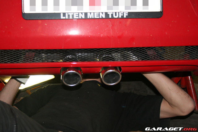

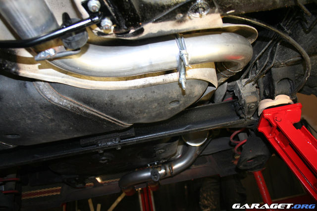

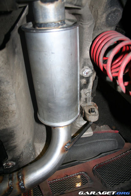

Ljuddämparen. 2.5" fullflödes
https://www1.garaget.org/gallery/archive/59878/827992_k8tzht.jpg

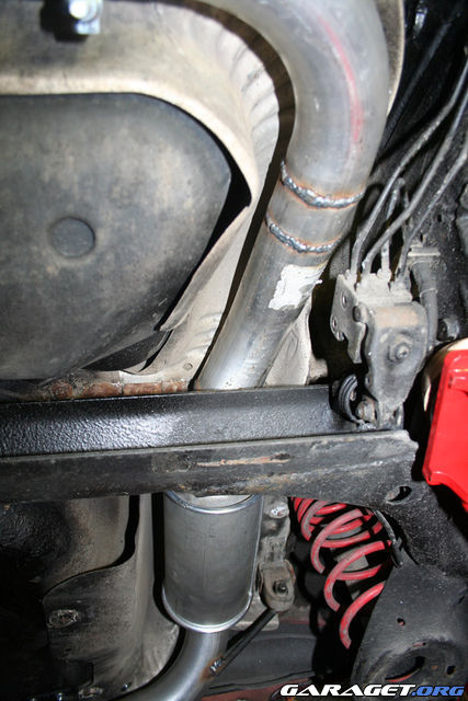

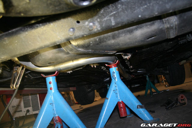

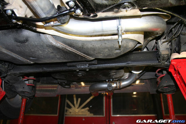

Ser tajt ut, men man får fingrarna runt överallt, och det sitter supertajt i alla gummiupphängningar så det kan inte slå emot någonstans. Bakaxeln kan slå i genomslagsgummina utan att systemet tar i bakaxeln smile

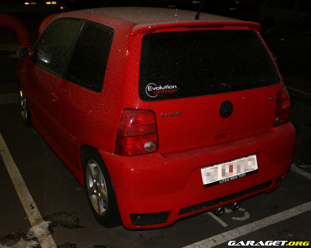

https://www1.garaget.org/gallery/archive/59878/828004_qsmlgg.jpg
Tyvärr så togs inga bilder igår på hur det blev så vi fick gå ut nu ikväll i mörkret och försöka fota med blixt och det blev sådär..... Men man får ett hum iallafall smile
https://www1.garaget.org/gallery/archive/59878/828006_6xo8ra.jpg
Bättre bilder kommer imorgon!!!!!!
