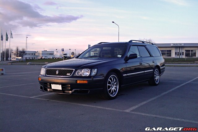

Detta är då ursprungsskicket, Oktober 2008:
Bild från www.schumis-foto.se
https://www1.garaget.org/archive/89/88647/111657/111657-1067268.jpg

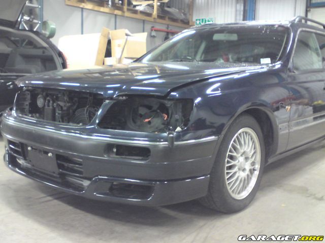

Juli 2009:
https://www1.garaget.org/archive/89/88647/111657/111657-1619110.jpg

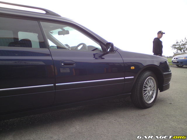

Oktober 2009:
https://www1.garaget.org/gallery/archive/88647/791856_mw9y3p.jpg

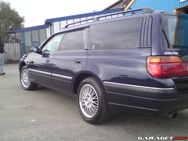

Så jag får bjuda på gamla bilder...
https://www1.garaget.org/gallery/archive/88647/474493_ws4d1u.jpg
https://www1.garaget.org/gallery/archive/88647/474496_e3jt41.jpg
https://www1.garaget.org/gallery/archive/88647/474497_6cb4fy.jpg
https://www1.garaget.org/gallery/archive/88647/474499_joynpj.jpg

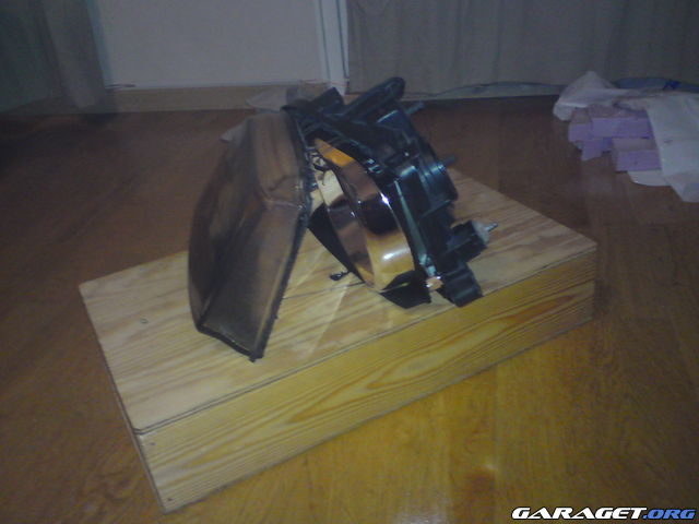

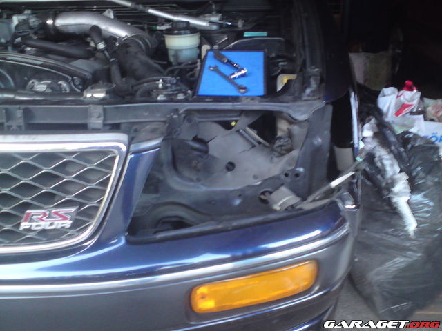

Började med att Montera bort den ena strålkastaren, då de pekar åt fel håll.
https://www1.garaget.org/gallery/archive/88647/477722_h72rtg.jpg
Lampan urtagen och på vardagsrumsbordet.
https://www1.garaget.org/gallery/archive/88647/477732_urbbzj.jpg

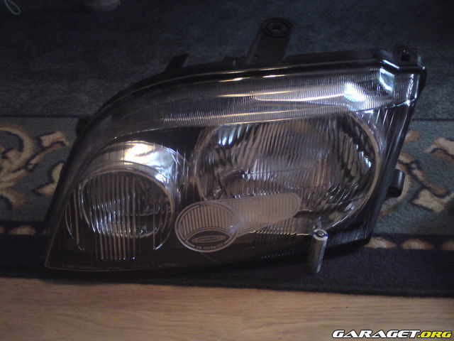

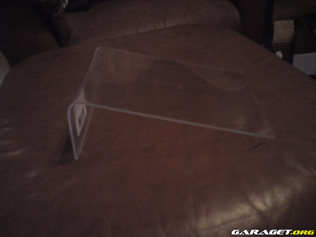

Testade böja lite plexiglas, bara för att se hur lätt/ svårt det var att forma.
https://www1.garaget.org/gallery/archive/88647/477740_t2kz5p.jpg

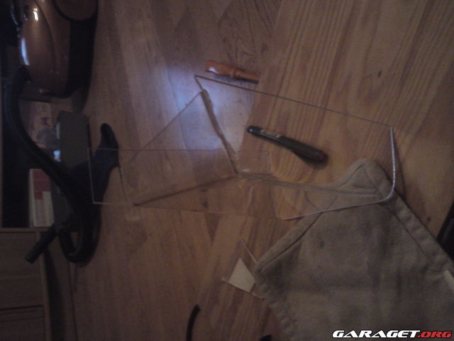

Var lättare än jag trodde, men givetvis passade inte 1a försöket.
https://www1.garaget.org/gallery/archive/88647/477746_w2ochx.jpg

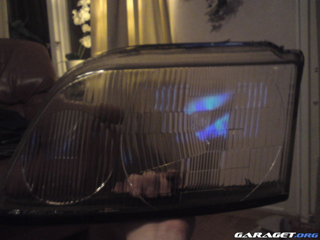

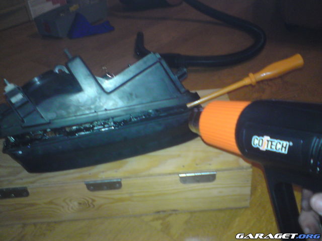

Så jag började köra värmepistol för att få loss glaset.
https://www1.garaget.org/gallery/archive/88647/477749_hb46fw.jpg
Många svordomar senare...
https://www1.garaget.org/gallery/archive/88647/477762_97vu4a.jpg

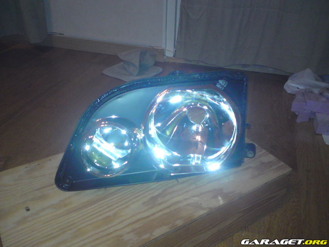

Orginalglaset, som ger engelsk ljusbild.
https://www1.garaget.org/gallery/archive/88647/477771_is8rkv.jpg
Så vad har ni för idéer hur man ska göra med lampan? Jag har funderat på plexiglas (helt klart) och en projektorlampa, men när jag ser hur det är vet jag inte helt. Vad tycker ni andra?
Den lilla reflektorn är för dimljus, ska man låta den vara dim eller ska man sätta något annat där?

Funderar på samma sätt som man gör med skyline, köpa projektorinsatser från en bmw och försöka få det bra. Lite pilligt bara.
Gick faktiskt in på Nissan och frågande om lamporna, och de ringde tillockmed till huvudkontoret i sverige för att försöka hitta bilen, men de har ingen aning alls. Så det blir att bygga om.
Till regbes får jag plocka i lampor från nån annan bil, och plasta lite så de ser ut att passa, men det kan man ju inte åka med i övrigt... tongue

TBOC_Razor skrev:
Du kan inte ta en Skyline R33 eller R34 front plus lysen och slänga på då ??
Måste ju ändå finnas godkända lyktor till dom eftersom det ändå finns så många skylines på dom svenska vägarna.
Det finns en R34front att köpa till bilen, men jag vill inte ha den. big_smile
Tyvärr finns inte godkända lampor till varken stagea eller skyline, utan alla lampor som är korrekt riktade har någon byggt om. Sen tror jag stageans lampor är va 5cm högre och 10cm kortare än skylinens, så det är tyvärr inte bara att skruva dit.
Men om någon ser likadana lampor (som pekar åt rätt håll) så skrik, jag köper dem. big_smile
