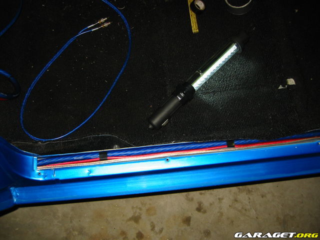

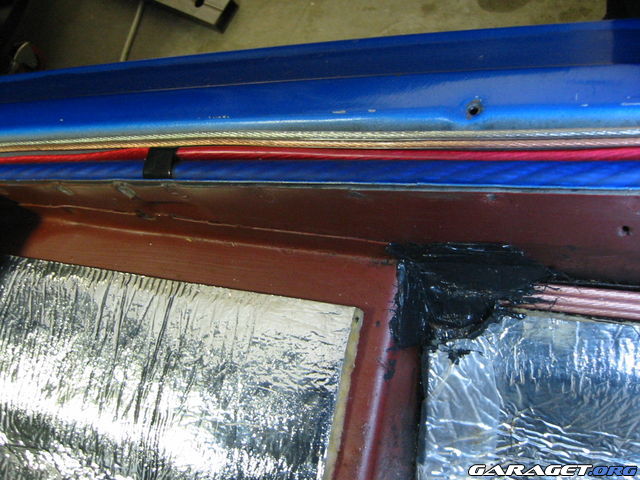

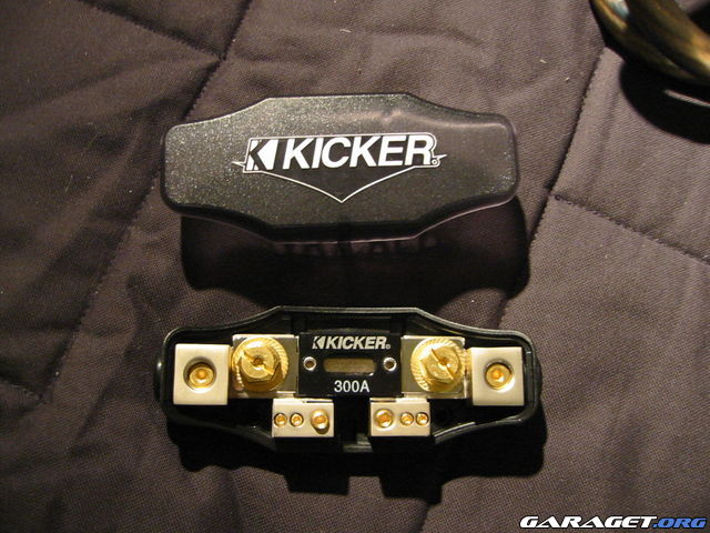

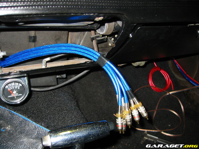

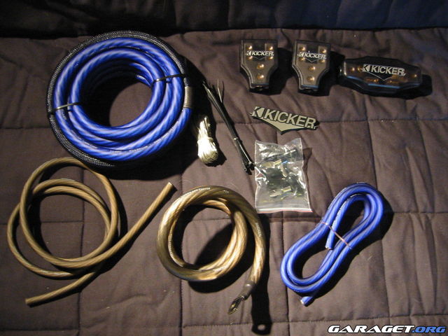

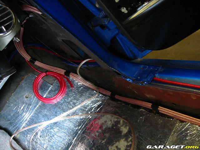

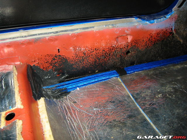

Kabeldragning
Är nu klar med all kabeldragning i trösklarna som jag var tvungen att göra innan stolarna monteras.
Har dragit:
1st Kicker Strömkit 50mm2 ifrån bateriet till bagaget,
1st 8mm2 ström ifrån bagaget till kopplingsplint fram bakom instrumentbrädan,
1st remote,
1st kabel för bagageöppnare,
3st DLS Ultimate Silver 5m,
4st par 4mm2 högtalarkablar,
https://www1.garaget.org/gallery/archive/38489/474220_jwcucc.jpg
https://www1.garaget.org/gallery/archive/38489/474226_tn3xbi.jpg
https://www1.garaget.org/gallery/archive/38489/474233_kxky9p.jpg
https://www1.garaget.org/gallery/archive/38489/549696_er902i.jpg
3x lågnivå
https://www1.garaget.org/gallery/archive/38489/549697_qpzrsn.jpg
https://www1.garaget.org/gallery/archive/38489/549700_15vyt5.jpg
Båda strömkablarna, remote, bagageöppnare och 4 par högtalarkablar.
https://www1.garaget.org/gallery/archive/38489/549702_o1flsx.jpg
https://www1.garaget.org/gallery/archive/38489/553879_767gg8.jpg
På vänster sida ligger lågnivåkablarna och på höger sida ligger resten av kablarna.
Var tvungen att borra hål i säteslådorna och dra lågnivå + högtalarkablarna den vägen för att det inte skulle bli för knöligt under mattan. Tätade med silicon för att det är hål ut under bilen i säteslådorna.

Tjena! Om du ska valsa skärmkanterna så för all del glöm inte att värma lacken och plåten!!!!
Men ska du lacka om bilen så gör det inget. och vad sätter du fast kablarna med? ser ju inget vidare ut,Eller hur? Eller har det i genomförningarna. Det ser ju ut som purlim!
Grymt frän bil -67ht men ta tid på dig när du renoverar,Så du sticker ut från mängden smile

tur att inte normalt folk ligger och kollar under mattorna i bilarna ^-) alla lägger allt på sin egen nivå. kom med konstruktiv kritik istället för gnäll ! :@
Tjingeling //Daniel   (borås)
Klart ja värmer innan och tar de försiktigt, vill ju inte att lacken spricker. Lacka om är inte på tal, ser du inte att lacken är i nyskick? big_smile
Kablarna ligger i kanaler så de behöver inte fästas med något, de ligger still där de är. De jag använt i genomförningarna är en massa som är gjord för att täta mot fukt, kunde lagt mer tid på de men huvudsaken är väll att kablarna ligger bra + att de är tätt.
Tar god tid på mig och är så seriös som möjligt. Har vinterbil att vara oseriös på som omväxling wink.
Sant så sant men man ska även veta att de är riktigt gjort under ytan, kan dock leva med lite kladd då ja vet att de är tätt smile.
Senast redigerat av Viktorsson (21 januari 2009)
