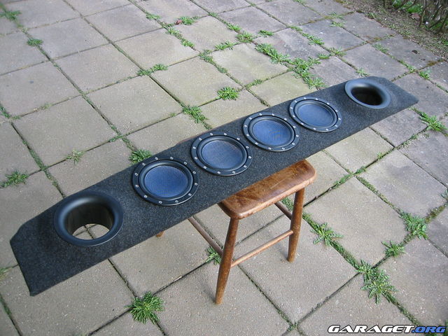

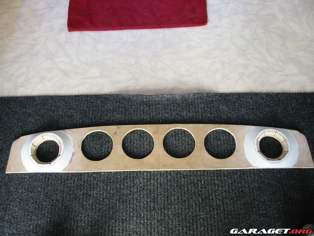

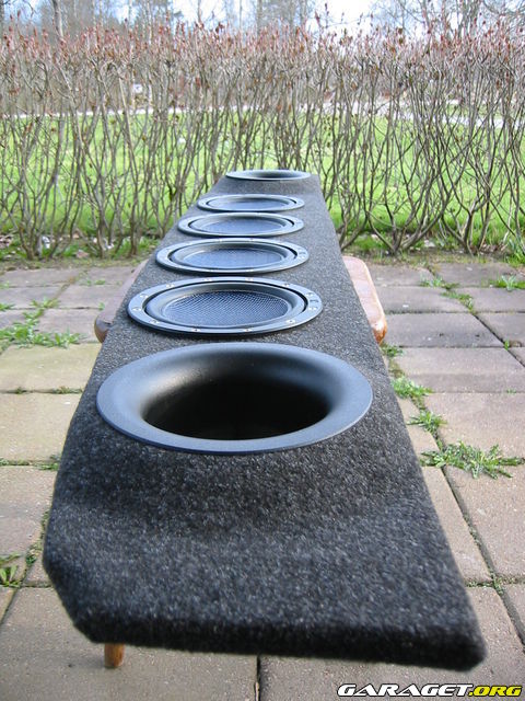

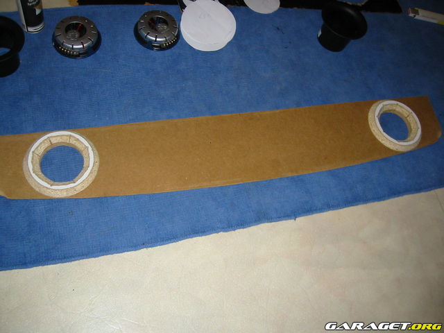

Äntligen! Klar med hatthyllan som är tillverkad i mdf skiva, jag skruvade fast två baflar med 100cm centrum till centrum.
Bafflarna är till för att två 4" basportar ska komma upp ur hyllan lite snyggt, dessa basportar används inte till nått basbygge utan för bågen som ni kan läsa om lite längre ner.
Baflarna spacklades med finspackel och polyester för att få en mjukare form.

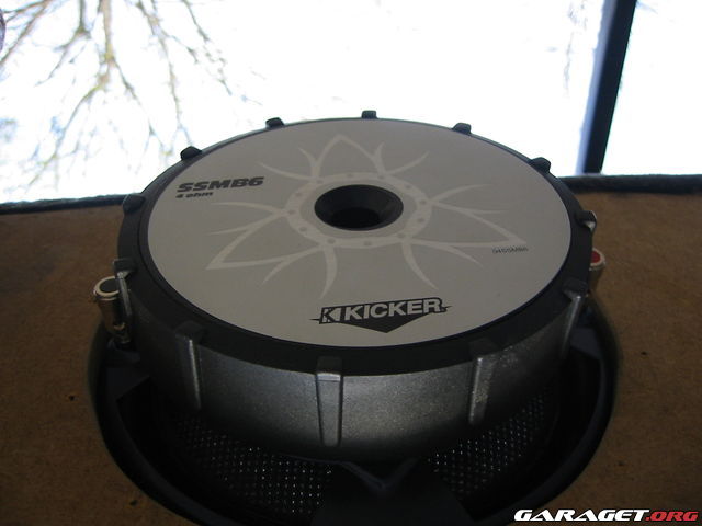

Gjorde sedan hål för 4st Kicker SSMB6 6,5" middbasar och klädde hela hyllan i högtalarmatta, 9,3kg blev resultatet.

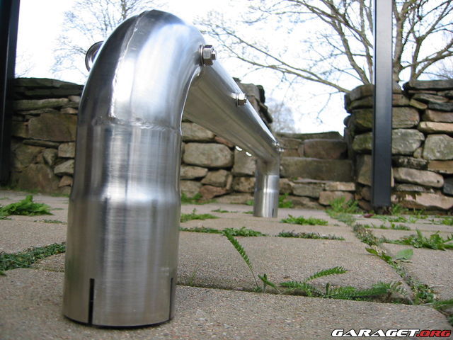

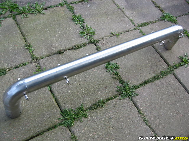

Bågen är gjord i 2,5" rostfritt avgassystem.
Tigsvetsad, betad i syra och borstad för finish.
Bågen sitter ipressad i en ställning som är bultad i fästpunkter i bagaget som är fastsvetsade.
Ja som sagt blev de lite rörigt men här är bilderna som förklarar bättre.
Vi börjar med hatthyllan
https://www1.garaget.org/gallery/archive/38489/634984_j81vfg.jpg
Hatthyllan med fastskruvade bafflar.
https://www1.garaget.org/gallery/archive/38489/634986_q3rv3n.jpg

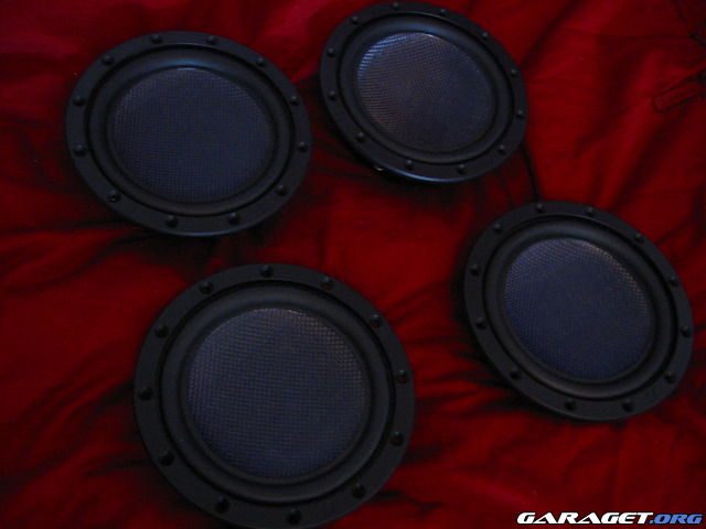

4st Kicker SSMB6 6,5" middbasar smile
https://www1.garaget.org/gallery/archive/38489/634987_4h5atq.jpg
https://www1.garaget.org/gallery/archive/38489/634989_lus4xb.jpg
Hatthyllan spacklad för mjukare form och hålen för middbasarna sågade
https://www1.garaget.org/gallery/archive/38489/634990_e7wcut.jpg

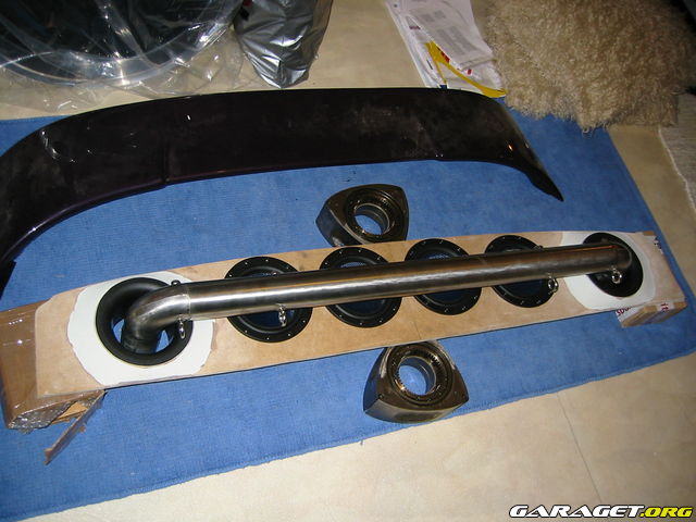

Provmonterar basportar, middbasar och båge, vilar på 2st rotorer ifrån min mazda wankel 13b som jag renoverar smile även en BMW M3 motorsport vinge i bild
https://www1.garaget.org/gallery/archive/38489/634993_wh9aeh.jpg

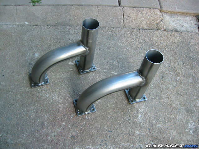

Nu kommer vi till bågen
https://www1.garaget.org/gallery/archive/38489/635012_i70g6z.jpg

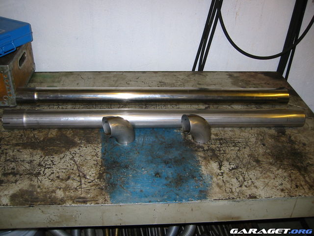

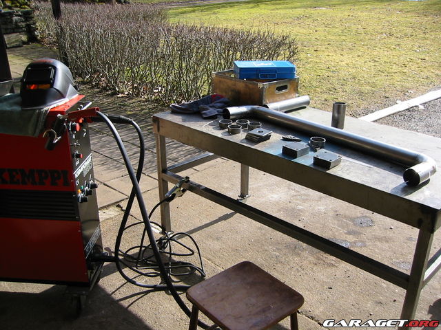

Började med att inhandla lite rostfritt 2,5"
https://www1.garaget.org/gallery/archive/38489/635016_jzu8h4.jpg

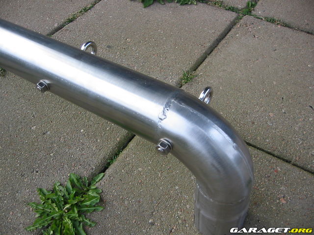

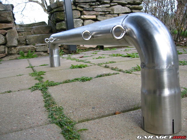

Farsan fick tiga ihop delarna som vi sedan betade i syra och borstade för utseendet, öglorna för bältet är ögleskruv som används till båtar, även skruven i rostfritt.
https://www1.garaget.org/gallery/archive/38489/635023_0ezcvg.jpg
Närbild
https://www1.garaget.org/gallery/archive/38489/635024_xkgw86.jpg
Framsidan
https://www1.garaget.org/gallery/archive/38489/635026_nou9ti.jpg
Baksidan

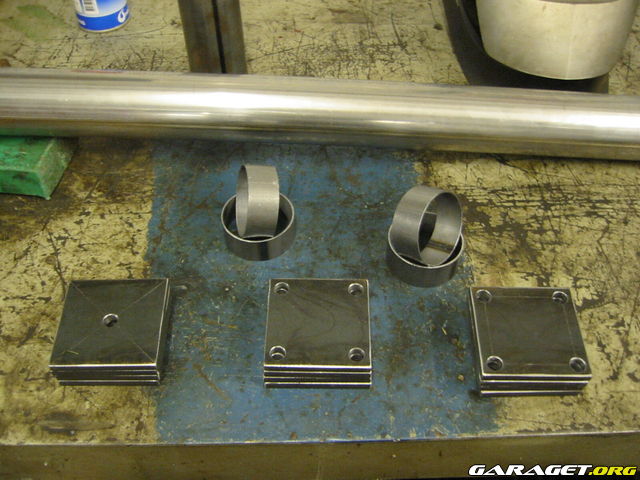

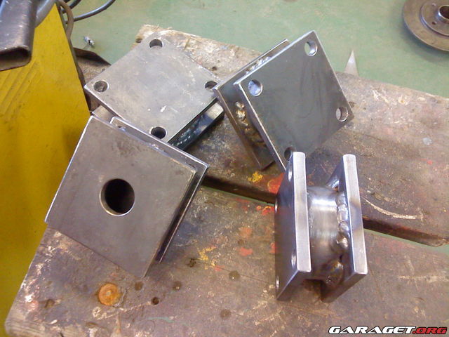

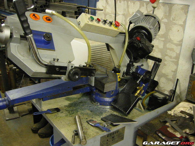

Kapade till plattjärn till fötterna
https://www1.garaget.org/gallery/archive/38489/635030_o911u4.jpg

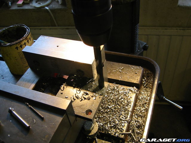

Borrade hål för att kunna fästa stativet och fötterna i varandra
https://www1.garaget.org/gallery/archive/38489/635032_3x062d.jpg
Alla bitar färdig kapade och färdig borrade
https://www1.garaget.org/gallery/archive/38489/635035_dk2i60.jpg
Svetsade ihop fötterna
https://www1.garaget.org/gallery/archive/38489/635036_8dngg6.jpg
Fötterna klara

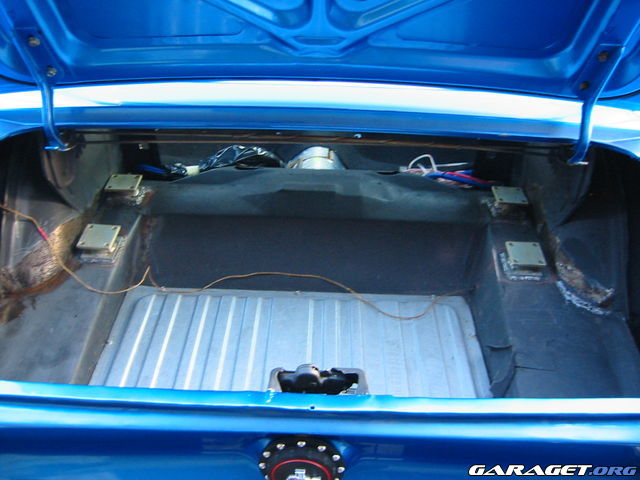

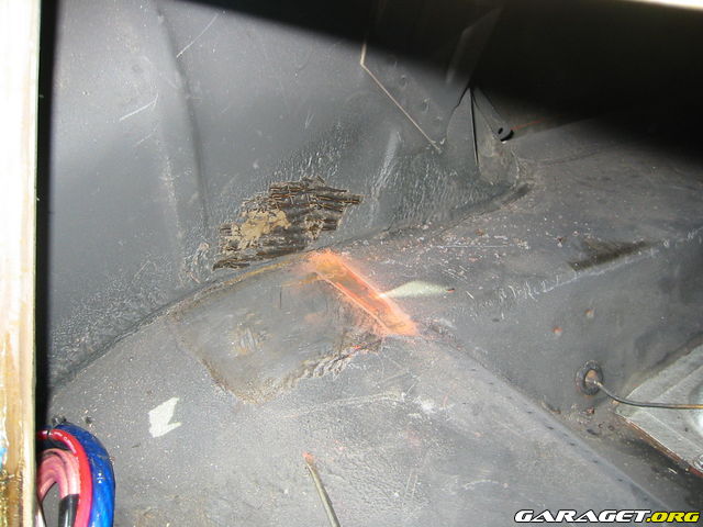

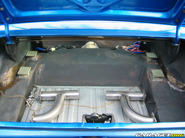

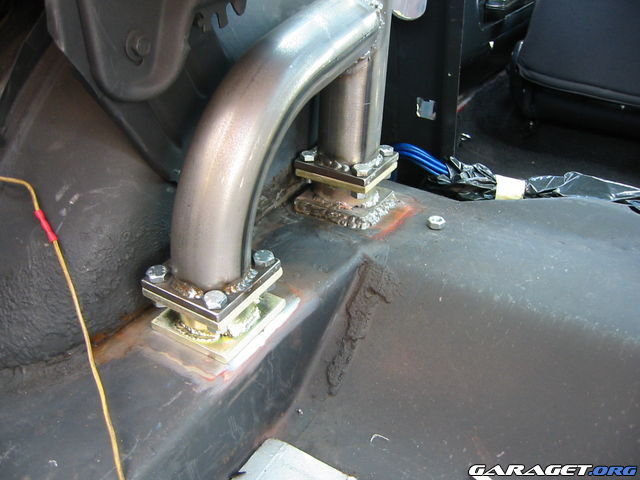

Skrapade fram ren plåt i bagaget
https://www1.garaget.org/gallery/archive/38489/635039_oitzak.jpg

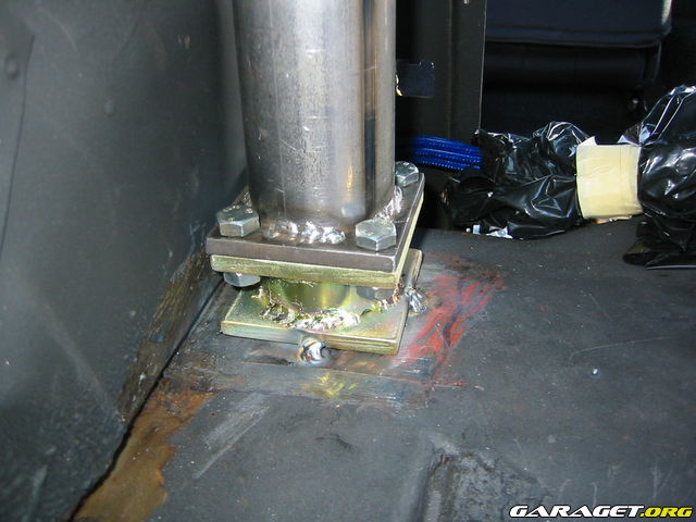

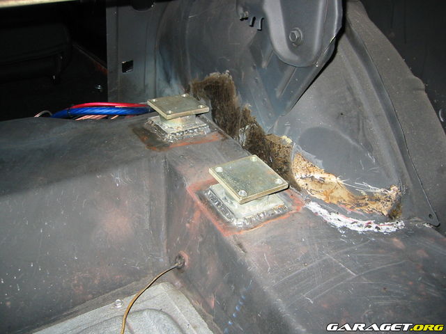

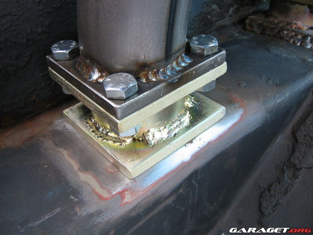

Näst fast fötterna med ställningen ihop monterad för att få allt rakt, här ser ni även att fötterna är guldkromaterade
https://www1.garaget.org/gallery/archive/38489/635043_3cugfq.jpg
Här skall jag nästa bakre fötterna till ställningen, som ni ser blev svetsfogarna inte speciellt bra när man svetsar i kromatering, ångrar att jag guldkromaterade fötterna när allt ska lackas senare i alla fall men även om det inte ser jättebra ut så kan jag lova att de har bränt in rejält.
https://www1.garaget.org/gallery/archive/38489/635054_1zj3rn.jpg
Närbild på en fot, ser ju riktigt lätt ut men att få de snyggt var inte lätt. Kromateringen som sagt är inte lätt att svetsa i.
https://www1.garaget.org/gallery/archive/38489/635055_aqdfel.jpg
Ställningen klar
https://www1.garaget.org/gallery/archive/38489/635058_qhel7i.jpg
Fötterna på plats, bagaget ska lackas svart senare
https://www1.garaget.org/gallery/archive/38489/635059_0pa9ok.jpg
Översiktsbild
https://www1.garaget.org/gallery/archive/38489/635060_t17mty.jpg

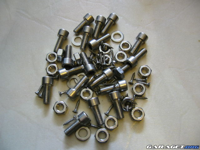

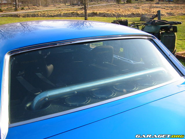

Rostfria skruv o bult, skruven till högtalarna i hatthyllan och bulten till ställningen. Gissningsfråga = vad väger högen + vad var priset smile

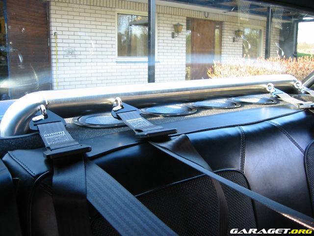

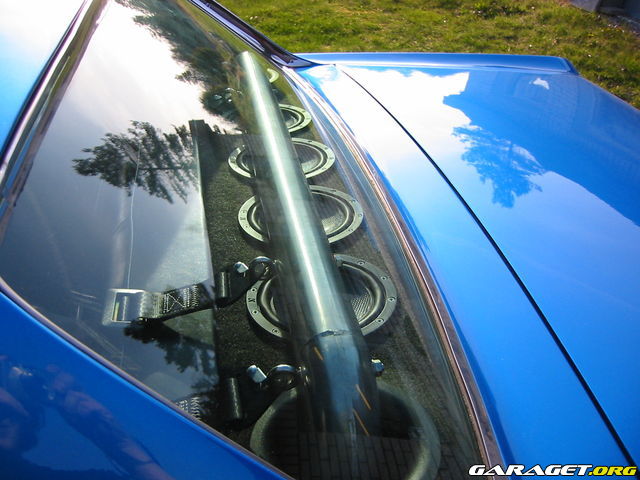

Resultatet
https://www1.garaget.org/gallery/archive/38489/635064_e99swd.jpg
https://www1.garaget.org/gallery/archive/38489/635065_90f9kd.jpg
https://www1.garaget.org/gallery/archive/38489/635067_duqzoq.jpg
https://www1.garaget.org/gallery/archive/38489/635068_yh387v.jpg
https://www1.garaget.org/gallery/archive/38489/635069_zy0ebt.jpg
https://www1.garaget.org/gallery/archive/38489/635070_gtfo4i.jpg

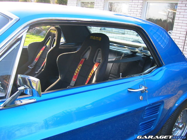

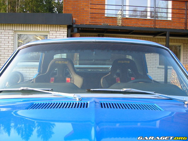

Blev riktigt nöjd med resultatet, i framtiden skall även allt i bagaget lackas svart men har ej ekonomi till det just nu.

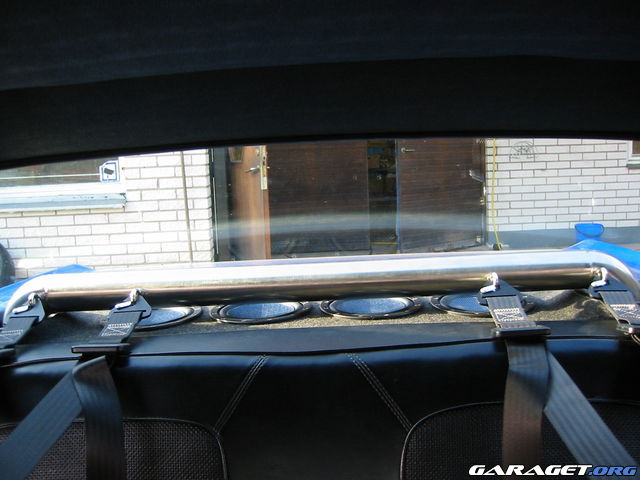

Hela ställningen + bågen är rejält stel så man sitter som berget när man knäppt bältet.
har inte provat att åka någon längre sträcka än men provade att köra upp bilen i garaget, man når alla de viktiga reglagen när man är fastspänd men tändning och vindrutetorkare är något man måste knäppa loss sig för att nå.
Nått att tänka på i framtiden kanske om man bygger om.

jäklar va snyggt big_smile men vad tycker passagerarna i baksätet om det där? wink röret ligger typ slickat mot bakrutan eller? tongue Kommer du och din kompis ikväll? jag la upp en tråd på VästraGötaland tongue
Valde att ha kvar baksätet för de är ju så mkt snyggare än inget alls bakom stolarna + att bilen ska ju kunna gå på crusing med massa folk i om man vill, där av snabbfästen till fyrpunktsbältena.
Röret stör inte eventuella passagerare i baksätet om man plockar ner bakre fästpunkterna på bältena.
Det ligger ganska nära bakrutan men inte inpå, så nära det gick utan att de ska ta i.
