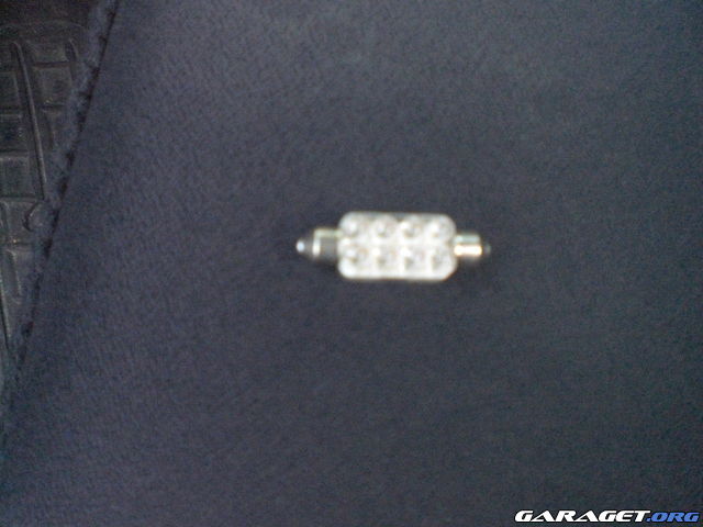

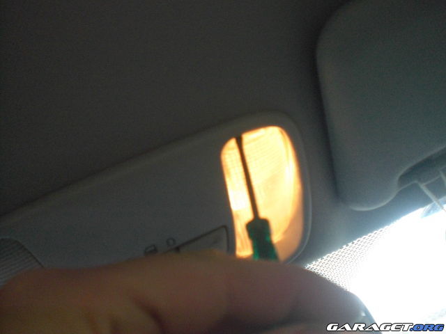

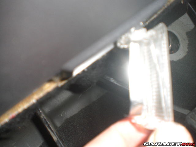

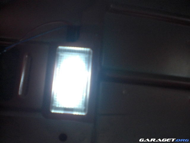

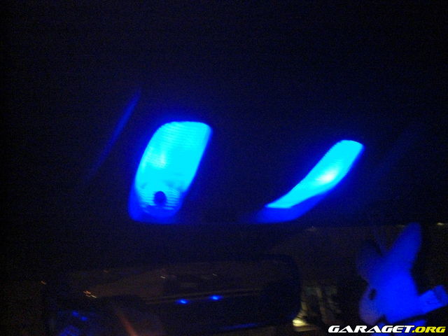

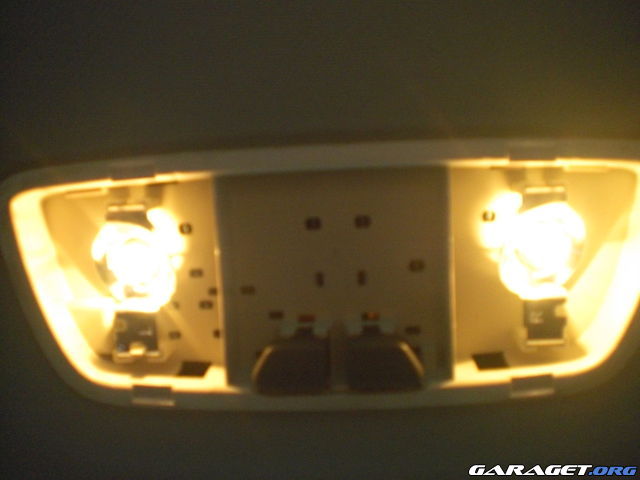

började bygga på inredningen idag. . byte nästan all inrednings ljus till ljusdioder. . byte växelspaks knopp och damask. . .

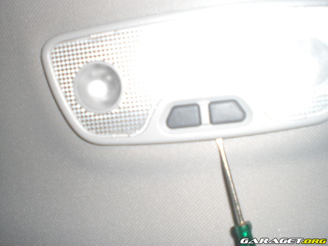

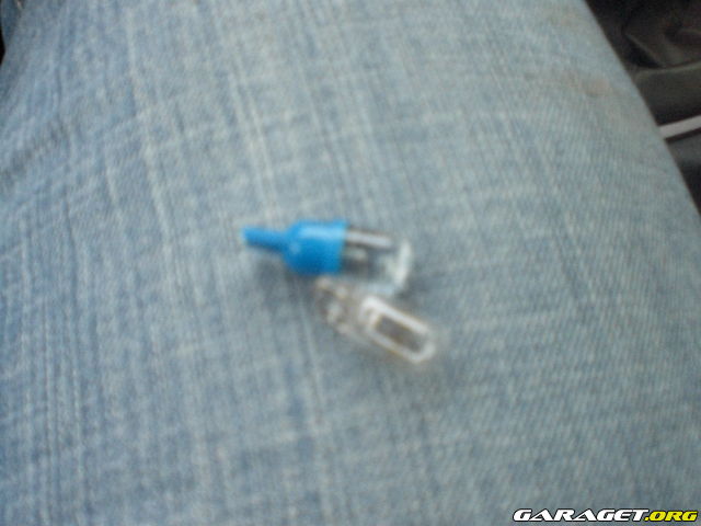

Lysdioden som anvädes till instegslampan och bagageluckan. . .
https://www1.garaget.org/gallery/archive/41726/545487_2sba0s.jpg

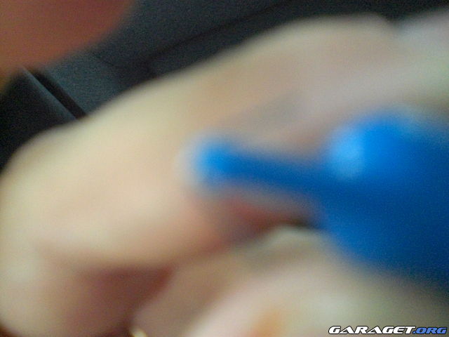

bara ta av den med hjälp av en liten mejsel. . sitter  fast med klips
https://www1.garaget.org/gallery/archive/41726/545528_5a1gro.jpg
dra bara lampan neråt så lossnar den. . för att montera gör helt enkelt omvänt. . . lysdioden har perfekt passform
https://www1.garaget.org/gallery/archive/41726/545490_3g7l6b.jpg

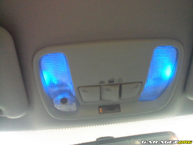

mycket snyggare än de tråkiga gula standard. . .
https://www1.garaget.org/gallery/archive/41726/545491_apqrhm.jpg

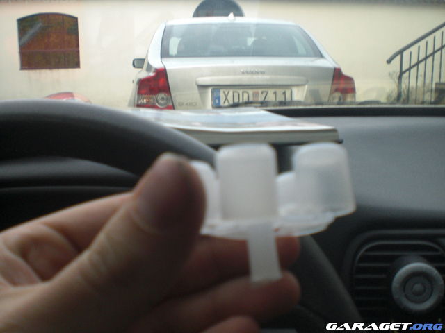

Samma procedur som med den andra. .
https://www1.garaget.org/gallery/archive/41726/545492_pbru1a.jpg
https://www1.garaget.org/gallery/archive/41726/545493_vcxv1a.jpg
Glöm inte att sära på kontakterna innan ni trycker i dem. .
https://www1.garaget.org/gallery/archive/41726/545494_6za6wo.jpg
https://www1.garaget.org/gallery/archive/41726/545495_9gd25v.jpg
sitter på klips. . men akta så ni inte får med er hela skiten. . bara själva glasset. . .
https://www1.garaget.org/gallery/archive/41726/545496_jv4rpr.jpg
bara att dra ut lamporna.. kanske måste lirka lite. . men väldigt lätt att byta. . tänk på att lysdioden monteras på rätt håll. . annars funkar den inte. .
https://www1.garaget.org/gallery/archive/41726/545497_3qb36p.jpg

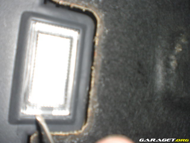

bagagelucke lampan. .  samma montering som instegslampan. .
https://www1.garaget.org/gallery/archive/41726/545502_m6q3gh.jpg
https://www1.garaget.org/gallery/archive/41726/545505_0fhwa4.jpg

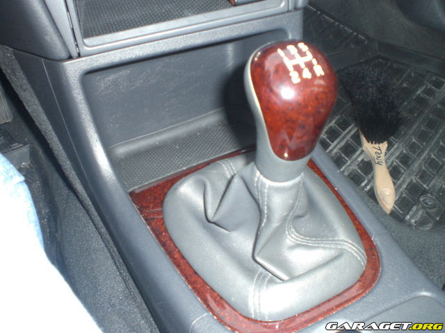

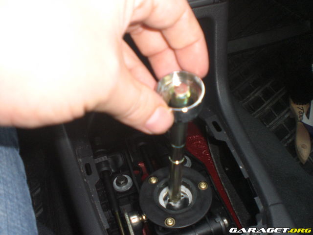

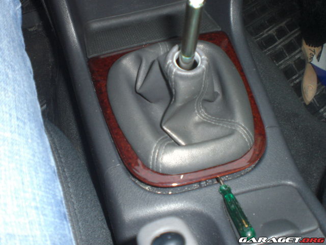

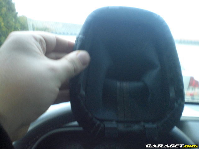

OBS. . snurra inte på växelspaken. . den sitter som ett berg. . måste lyfta upp damasken först innan av plockning. . sitter en plast bit under som måste plockas bort. . sen lossnar den direkt. .
https://www1.garaget.org/gallery/archive/41726/545506_3yyhjh.jpg

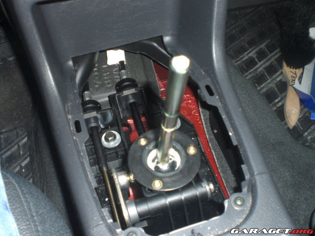

efter du har fått av växelspaksknoppen kan du börja ta av allt. . .
https://www1.garaget.org/gallery/archive/41726/545513_zm7v7z.jpg

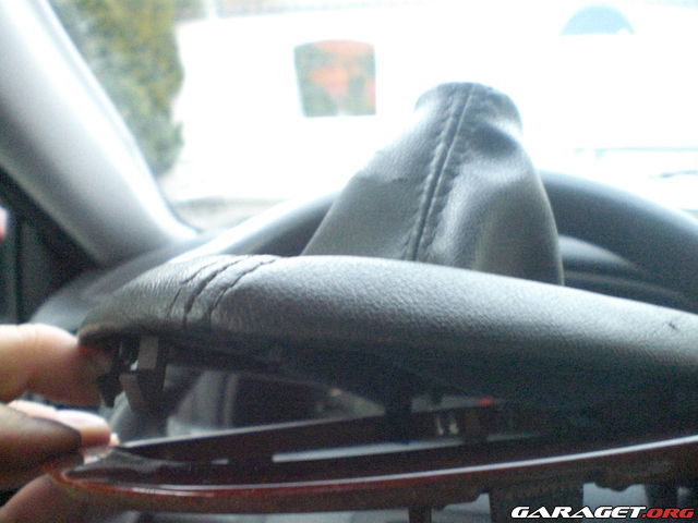

sitter på klips. . men var försiktigt. . tuna saker
https://www1.garaget.org/gallery/archive/41726/545515_dkrdxt.jpg
sära på dem försiktigt. . sen kan du börja trä över din nya damask. . men täck inte över klipsen!!! annars får du inte ditt den igen. . men en sak måste du göra innan dess. .se nästa bild
https://www1.garaget.org/gallery/archive/41726/545517_kp2401.jpg
Plocka bort ringen på damasken för att få plats med den nya växelspaksknoppen
https://www1.garaget.org/gallery/archive/41726/545519_35lgpm.jpg
https://www1.garaget.org/gallery/archive/41726/545524_4ord6r.jpg
det första du gör innan tillbaka monteringen är att sätta i monterings ringen till växelspaksknoppen. .
https://www1.garaget.org/gallery/archive/41726/545522_1sb9iw.jpg

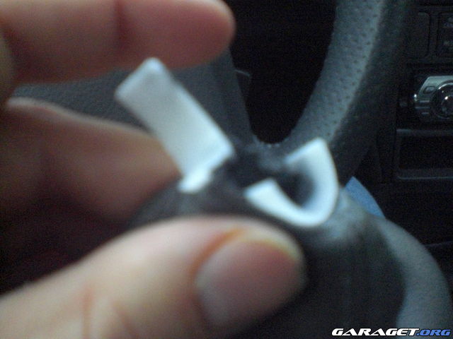

montera plasten som passar överst på spaken och tryck hårt!!!
https://www1.garaget.org/gallery/archive/41726/545523_6cbuqs.jpg
monterings detaljer till spaken. . . börja att sätta ditt skruvarna i hålen innan du sätter ditt den på växelspaken. . annars tappar du de små skit skruvarna. . omöjliga att hitta!!!! spän de jämnt och hårt. . tänk dig själv hur mycket du använder din växelspaksknopp. . .
https://www1.garaget.org/gallery/archive/41726/545525_ine5ds.jpg

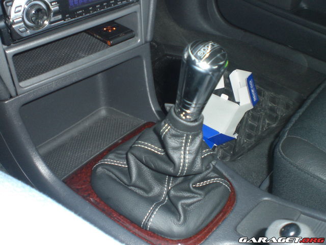

nu kan du sätta tillbaka allt. . . nu har du en snyggare inredning. . . arbetstid 10-45min
https://www1.garaget.org/gallery/archive/41726/545526_9idcy1.jpg
nya bilder imorgon på ljuset i mörkret. . .

På volvo s40 fas 1 är växelspaksknoppen limad!!!!!!!!!!!!!!!!!!!!!!!!!!!! men inte på fas2

Hej! Den är inte alls limmad på fas1, Däremot är den typ pressad på och sitter dessutom låst på liknande sätt som fas2. När jag böt på min fas1 så sågade jag bort den undre delen och slet sedan som ett djur, då lossnade den.
Ville bara berätta det.
/Niclas
"Påbörja inget du kan avsluta"
905 Inlägg
17 januari 2009
/Niclas
aaa ok. . jag har hört att de skulle vara limad. . . haha tack. . man lär sig alltid något nytt!!!

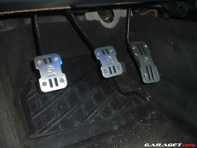

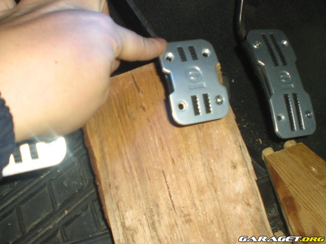

Här är monteringen på de nya pedalerna. .
volvo orginal pedaler blääääääääääääääääääääääää!!!!
https://www1.garaget.org/gallery/archive/41726/546537_zfr546.jpg
sätt en trä kloss under för att få pedalen stilla och för att inte borra igenom på golvet. . .
https://www1.garaget.org/gallery/archive/41726/546542_yckr9y.jpg

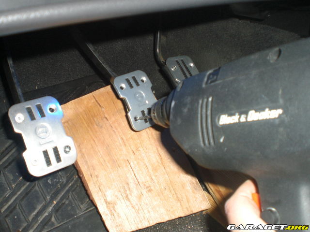

borra första hållet. . efter det skruva in en skruv innan du borrar de andra tre hållen. . .
https://www1.garaget.org/gallery/archive/41726/546550_9rh638.jpg
sen kommer pilleri arbete. . . ha tållamod. . det är små jävla skruvar och muttrar!!!! spän dem hårt!!!
https://www1.garaget.org/gallery/archive/41726/546556_ivyx48.jpg
klart!!! ska bara få tag på en aluminium matta. . .
https://www1.garaget.org/gallery/archive/41726/546561_2fxdm5.jpg

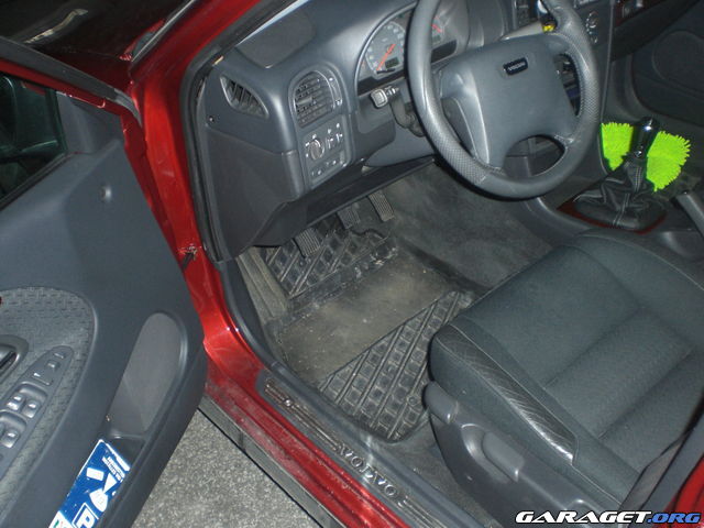

Här är lite foton som bilen ser ut nu. . inredning och lite showcase ...
https://www1.garaget.org/gallery/archive/41726/546570_9vafpd.jpg
https://www1.garaget.org/gallery/archive/41726/546571_nxq8eq.jpg
https://www1.garaget.org/gallery/archive/41726/546573_25mxv5.jpg
https://www1.garaget.org/gallery/archive/41726/563382_pijmy1.jpg
https://www1.garaget.org/gallery/archive/41726/563383_t8c4wz.jpg
https://www1.garaget.org/gallery/archive/41726/563384_ihb9dr.jpg

Jobbar på ser man;) Men när du satt på dina sparo pedaler har du kvar gummit under:O?
SkenLaddRacing
905 Inlägg
18 januari 2009
#78
nepp. . . tog bort dem. . . . hade blivit för tjockt. . . men du annar inte vilken känsla det blev med sparco kittet. . . en helt ny bil. . . den  var dyr men värt varenda öre!!!!!
SkenLaddRacing
130 Inlägg
18 januari 2009
#79
Tänkte de såg lite ut som de vart gummi under,Jo tack vet har själv pedaler o mattor i hela bilen plus stol men hade inte bytat spaken den är så skön  även om den är inte så snygg;)
SkenLaddRacing
905 Inlägg
18 januari 2009
#80
jo men det är från spaco kittet . . . orginalen tog jag bort. . .
