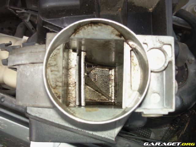

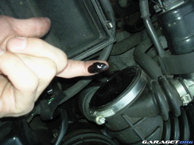

skulle kolla luftfiltret ida och såg att det vat massa olja i det, plocka isär alltihop och såg att det var fullt med olja i lmm och hela vägen till spjäll huset! vet ej var den kommer ifrån men såg att servon var ihopp kopplad på nått sätt med luftbälgen mellan lmm och spjällhuset. någon som vet vad detta beror på eller vet vart oljan kommer ifrån????
tacksam för svar, spekulationer mm
mvh

sk väl va rent här??
https://www1.garaget.org/gallery/archive/16490/479798_6hs1o7.jpg
hmm

Hade lite olja i min med. Kommer från vevhusventilationen skulle ja tro. Hade dock inte mycke.

lite för mycket olja påfyllt nångång brukar leda till det där alternativt att du inte varit i insugsröret på många år vehusen spottar nämligen ur sig en hel del...

därför jag monterar catch tank på min mellan ventilkåpa och insug som ska ta upp oljan för de kommer därifrån i den slangen som går emellan där...

Beror väl på vevhusventen

Byt oljeringarna och kolvringarn om du vill ha bort det.. Eller montera en Catchtank alltså en oljefälla
