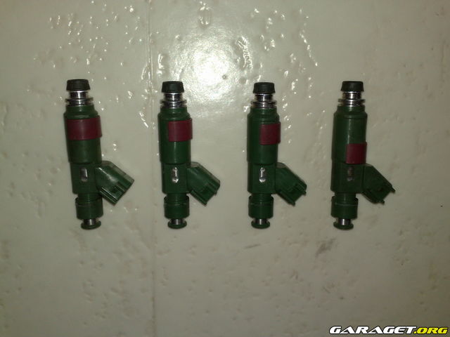

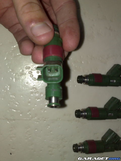

har precis fått hem mina s60r-spridare, fick även med kontakter. de ska sitta i en b230, och kontakterna är inte likadana.. fick med kontakter t spridarna, men har sett andra s60r-spridare med samma kontakter som b230´s? äre bara kontakter som skiljer el? men de ska väl bara va å skarva på R-kontakterna på ursprungliga spridar-sladdarna ifrån b230??
så här ser de ut:
https://www1.garaget.org/gallery/archive/61139/480943_ehz0vj.jpg
https://www1.garaget.org/gallery/archive/61139/480944_qvpn7g.jpg
https://www1.garaget.org/gallery/archive/61139/480945_ynasdd.jpg
tacksam för svar snabbast möjligt!

de där är inga s60r spridare......de där är spridare av den nya typen å den nya typen av spridare finns inte i s60r då den slutade tillverkas innan dom kom..
One Man Clan
4 287 Inlägg
10 oktober 2008
ska jag vara ärlig tror jag att de är v70 sugmotorspridare å lär nog inte vara över 3-350cc max...skriv vad de står för nr på dom så är de lätt å kolla hur många cc dom är på

numrena är:
3900
125
16
9470229
måsta ha svar snabbast möjligt!! tack på förhand

har fått nys om att de skulle kunna vara s80spridare, men ringde han ja köpte dom av, och han sa att de skulle vara precis lika mycket flöde som 968orna? kan de möjligen stämma?
tacksam för svar fortast möjligt så man vet om dom går att använda eller inte:P

S80 finns med en uppsjö olika motorer...  kan inte tänka mig att någon version har spridare som motsvarar S60R då motorerna absolut inte behöver ge 300hk... i synnerhet inte sugisarna.
Har också svårt att tro att S80 har den nya modellen av spridare...

Fick oxå köpt likadana spridare igår som sades vara Gröna R. Men sökte runt lite på nummret och det verkar som dom sitter på S80 2.4T men har inte en aning om vad det är för cc på dom?

btw de där är inte ens bosch spridare...har för mig de där är denso å därav inte "bosch"standarden på kontakte eller "bosch"-280 nr....har för mig jag har sett sånna spridare på v70 classig...14-170hk sugis sista modellen typ 07.... å då är dom nog inte ens på 250 cc stk...gamla sugis glt:na hade 206cc spridare...ska söka lite nu se om jag hittar rätt...

jahapp så svårt var de  å ta reda på...http://www.bildelsbasen.se/?index=default&link=item&searchmode=2&listmode=3&partcodesearch=9470229&sortfield=vehiclemodelyear&sortorder=1&page=1&id=9857380&PHPSESSID=8d2c5dd6da7c15dbfafe5a772f4dd10b
Kolla bilden där nere å från vilket fordon dom är plockade från ..2.4I alltså sugis 14-170hk...
vet inte flödet på dom men runt 2-250cc max skulle jag tro mindre än 740 orginal i alla fall...... vad ska man säga...så länge du inte betalat typ 100 kr st för dom har du blivit väldigt blåst....

japp skickat tbaka spridarna t säljaren, fattar inte varför man håller på å säljer grejer när man inte ens vet va de är, blir bara så trött på alla som är så förbannat oseriösa.. men är de nån som har 968or liggandes så hojta till!!

Ja dels folk som säljer fel saker, dels folk som sitter och gissar saker på forumet...  tröttsamt.
kolla här: www.racetronix.com  finns billiga spridare till dig där smile   R flödar strax över 400cc på 3bar bränsletryck smile   välj inte en spridare som heter "US CAR" för då får du den lustiga kontakten :p

Kontakten är ju en smal sak, dock svårare att öka flödet med 100% wink
