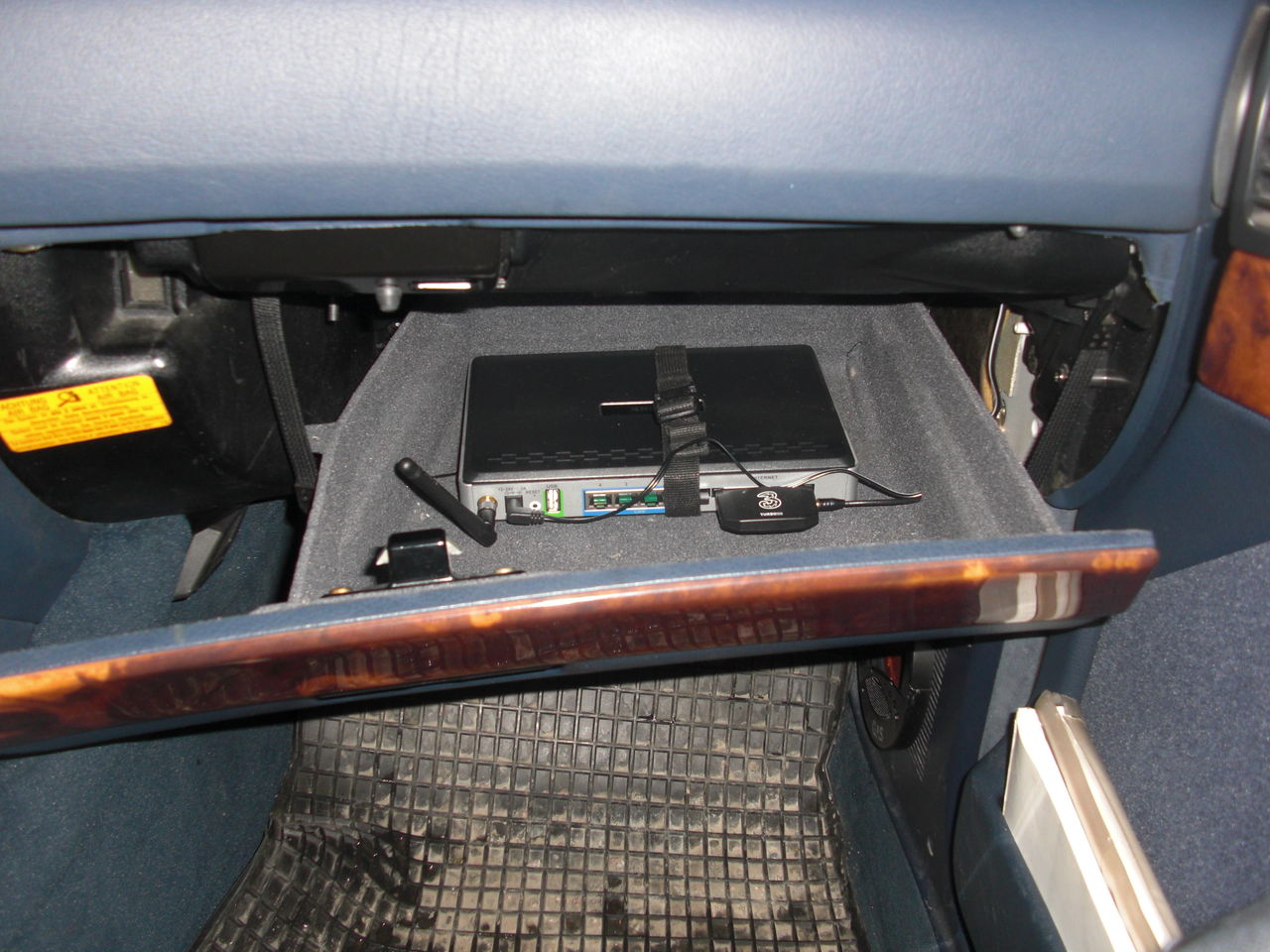

Bilen är nu online big_smile routern sitter i och internet funkar som det ska. Har iof inte testat att åka runt med bilen och surfa. Är lite svårt att köra samtidigt som man sitter och kollar in bilar på garaget tongue
https://www1.garaget.org/gallery/archive/97752/large/563722_z6aovz.jpg
Kanske en av Sveriges mest gryniga bilder men men...
https://www1.garaget.org/gallery/archive/97752/large/563718_cy00gv.jpg
Den lilla routern. Som ni ser så sitter den endast med ett band, detta är så jag kan ta in den om kvällen så den inte ska bli stulen neutral

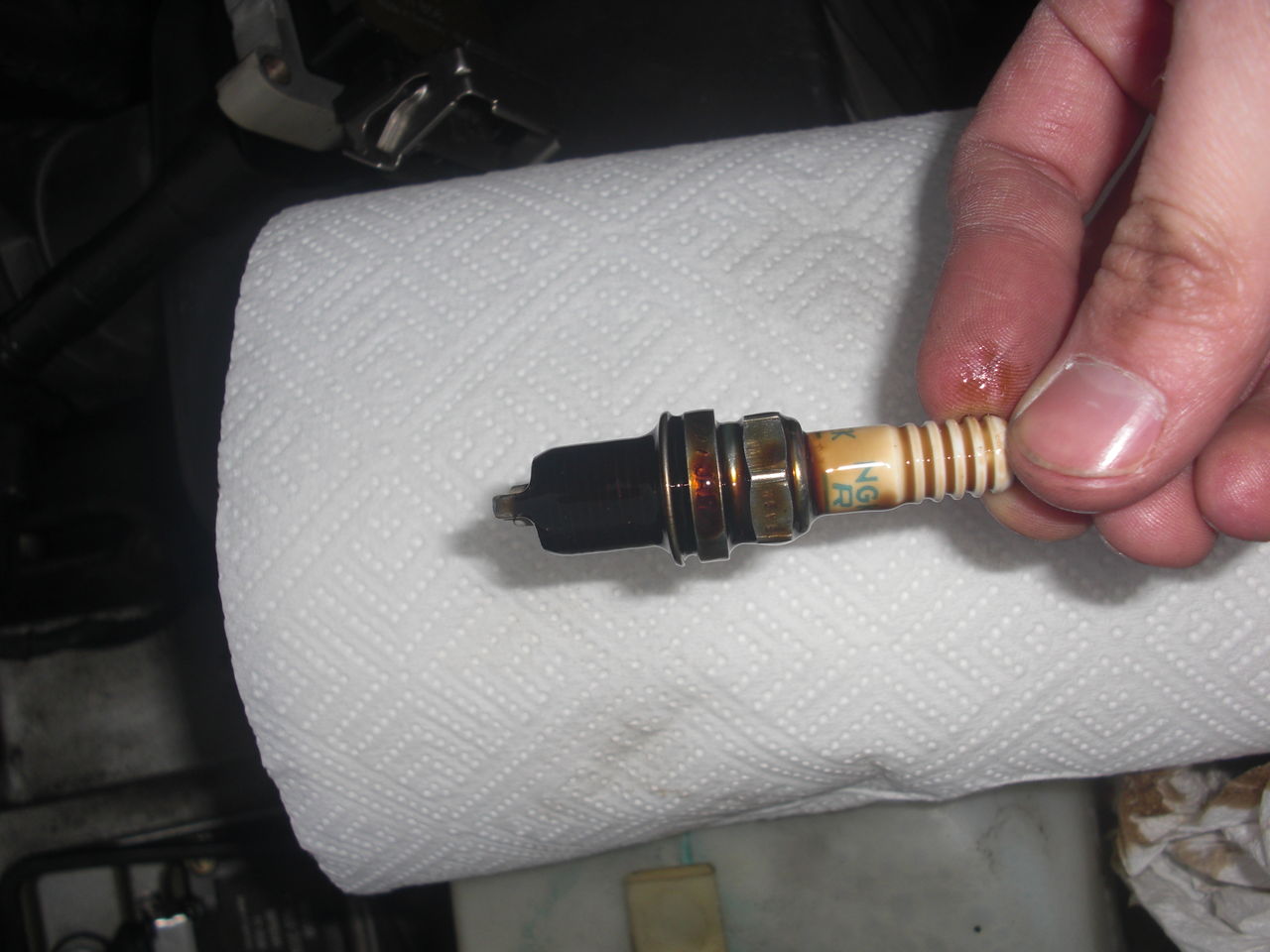

Nu kommer en liten update. Alla små projekt har skjutits på framtiden då jag har motorproblem. På höga varv (4000-5000) så slutar bilen helt att accelerera. Är precis som att den skulle få för lite soppa eller luft eller något liknande. Jag har vart på BMW och pratat med dem. De sa att det kunde bero på att kattarna har gått sönder. Så de fick felsöka om det var det som var problemet. Som tur var så var det troligen inte katalysatorerna som var problemet då bmw-killen tyckte att de lät som de skulle när han knackade på dem. Så något annat fel är det.

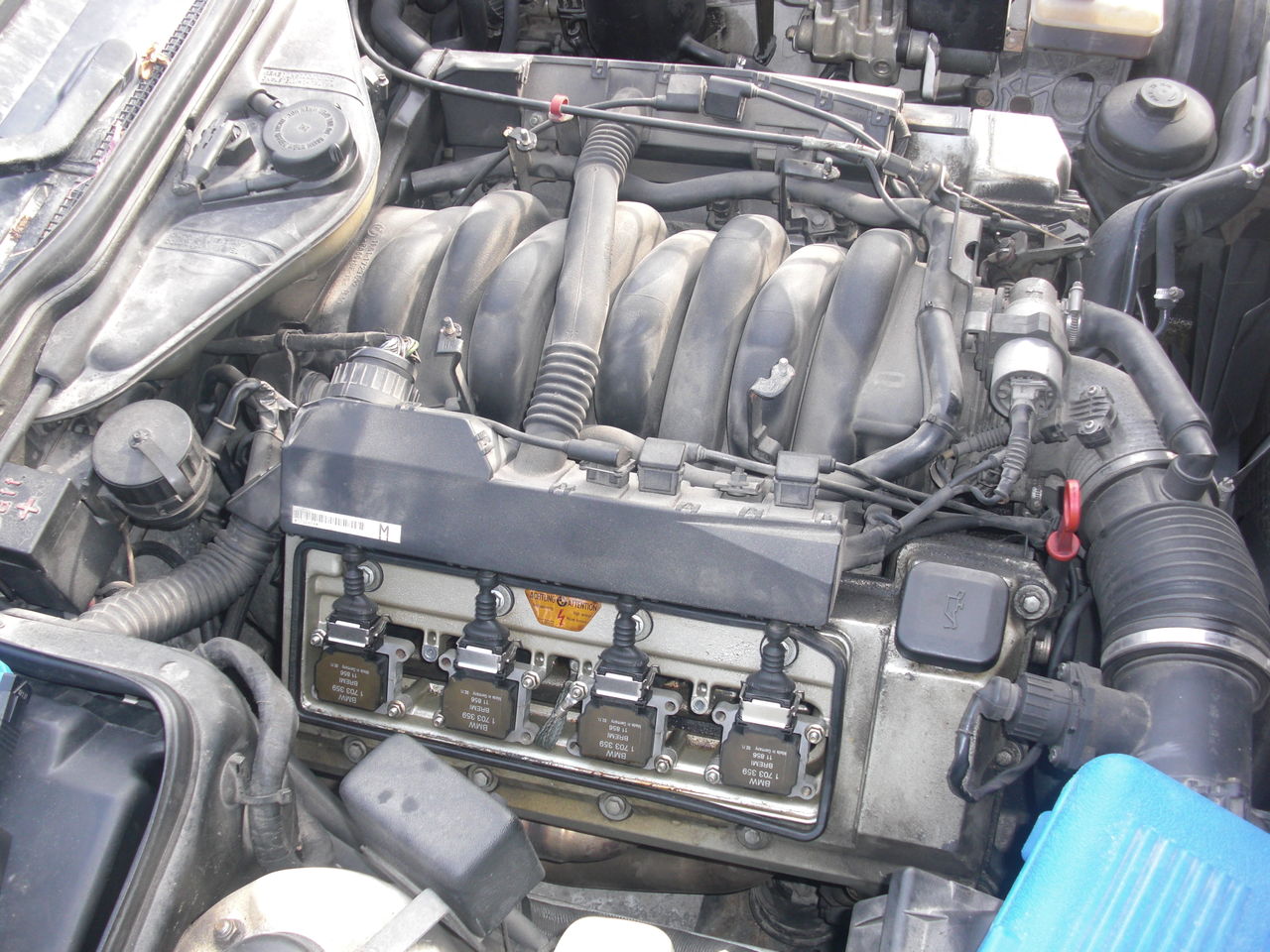

Prio 1 är just nu att få motorn att gå som den ska. Det första jag har gjort för att försöka få den bra igen är att byta tändstift. Detta inte har blivit gjort av mig och har ingen aning om när tidigare ägaren gjorde det så det kändes som att det var dags.
var väldigt simpelt
1. ta bort täckluckorna
2. lossa på tändspolarna som sitter ovanför stiften
3. skruva ut tändstiften
https://www1.garaget.org/gallery/archive/97752/large/582814_or4iqg.jpg
M60 motorn
https://www1.garaget.org/gallery/archive/97752/large/582816_a5dc5x.jpg
Kan det möjligen läcka motorolja här? tongue
https://www1.garaget.org/gallery/archive/97752/large/582820_r2n47y.jpg
Alla de gamla stiften observera att det sista stiftet jag tog ut (längst till vänster) är fullt av någon form av klet, vet ej vad det var eller vart det kom ifrån.
Resultat då: Inget alls, bilen slutar fortfarande att accelerera vid 4000-5000rpm. Men jag vet nu att jag måste byta packningen som är under ventilkåpan då denna läcker. Åker till bmw imorgon och fixar två nya och byter under morgondagen.

Jag tror ventiltätningarna är dåliga där vars stiftet är klettigt, rengör vevhusventilationen samt ta ett komptest, när vevhusventilation blir igensatt så trycker den olja i cylindrarna

Om de kommer för mkt olja i tändstiftsbrunnarna så kan de bli överslag i tändstiften. De hände på min när de va en hel simbasäng vatten där tongue Då klarar den inte att tända när du kommer upp i varv.

Ja då var packningen till ventilkåpa bytt. big_smile Blev bara på passagerarsidan då den andra sidan är mycket mer otillgänglig. Men det var trots allt bara läckage på passagerarsidan så det får bli bra. Har inte hunnit provköra än men jag har startat den. Så nu är bara att hoppas att den går bättre och är tät.

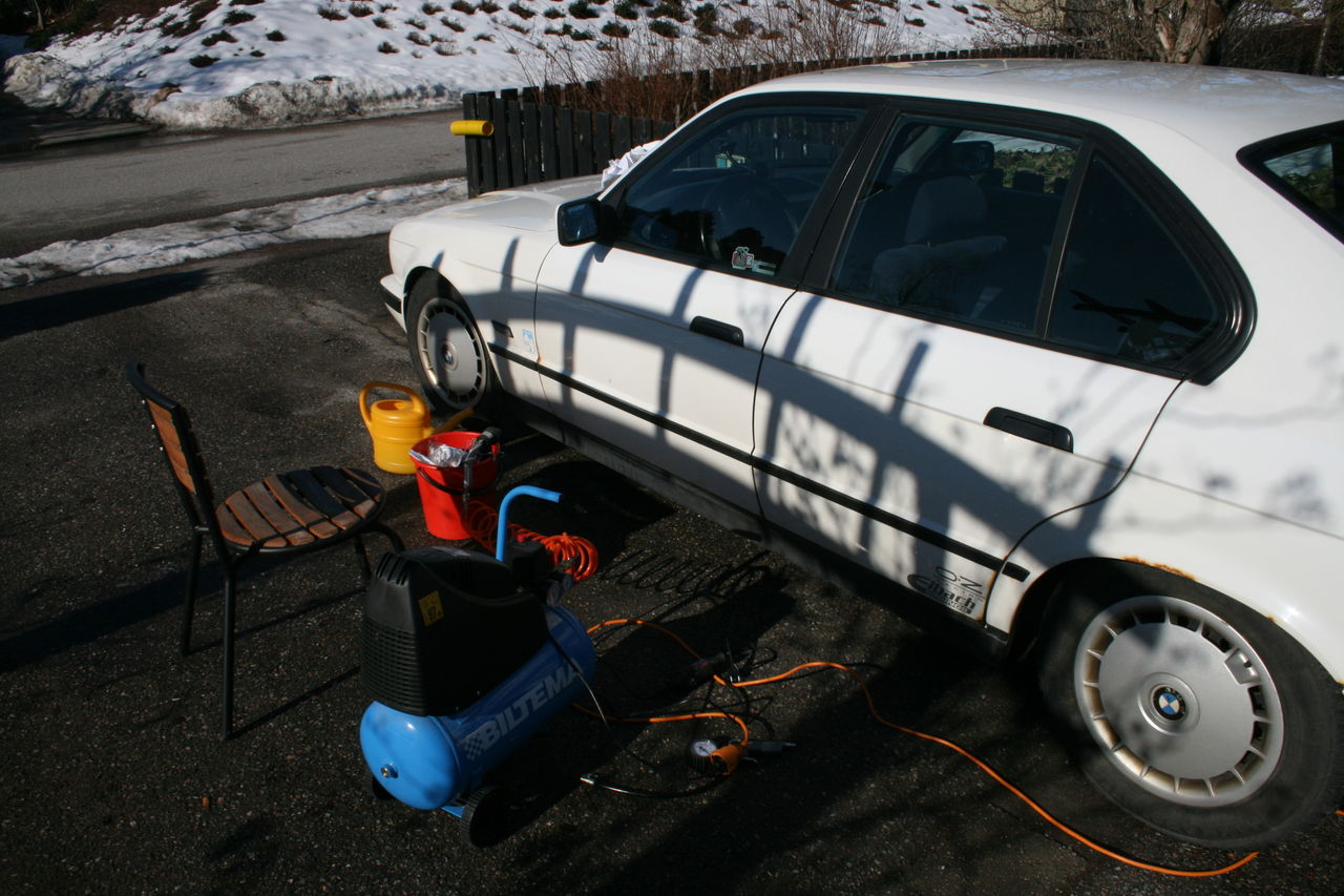

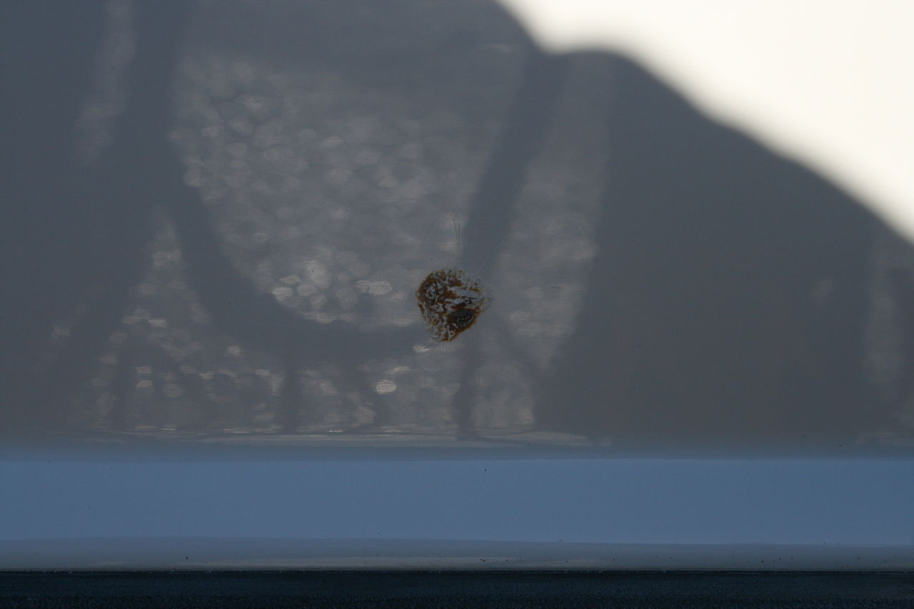

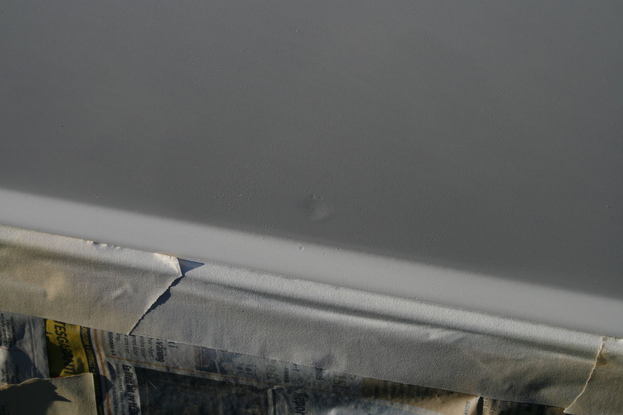

Nu verkar våren äntligen ha kommit till snöiga Västerås. Detta firades självklart med rostlagning. Idag så roade jag mig enbart med att ta bort en liten liten rostfläck på förardörren. Eftersom att jag är inte är så erfaren vad gäller rostlagning så tänkte jag att jag börjar smått tongue
https://www1.garaget.org/gallery/archive/97752/large/594720_w6cjc4.jpg
Som vanligt så håller jag till utomhus då jag fortfarande inte har skaffat garage sad
https://www1.garaget.org/gallery/archive/97752/large/594719_rcmapx.jpg

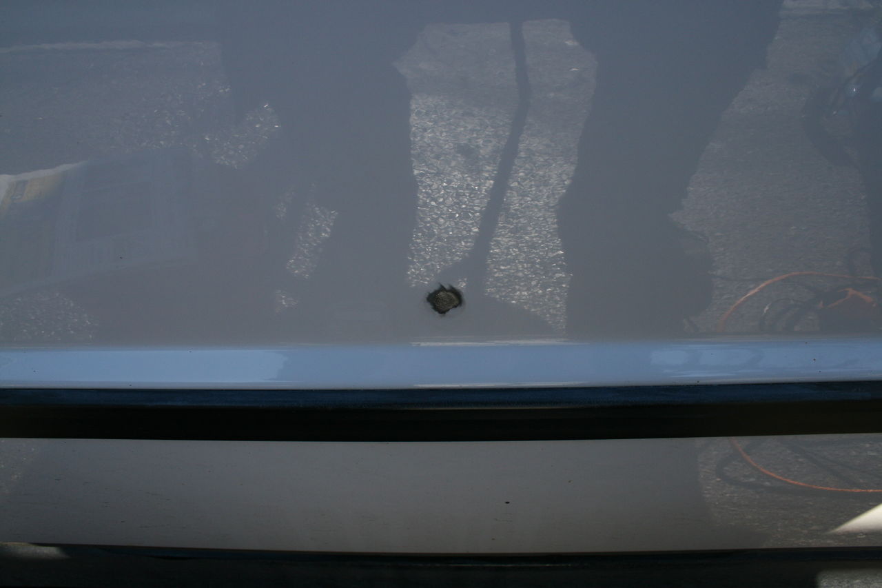

Här är den lilla boven, mitt på förardörren
https://www1.garaget.org/gallery/archive/97752/large/594722_4cwys3.jpg
Började med att blästra och sedan borsta med stålborste för att få bort allt
https://www1.garaget.org/gallery/archive/97752/large/594723_xebz6n.jpg
sedan var det bara att pensla på roststopp
https://www1.garaget.org/gallery/archive/97752/large/594724_o87nj5.jpg

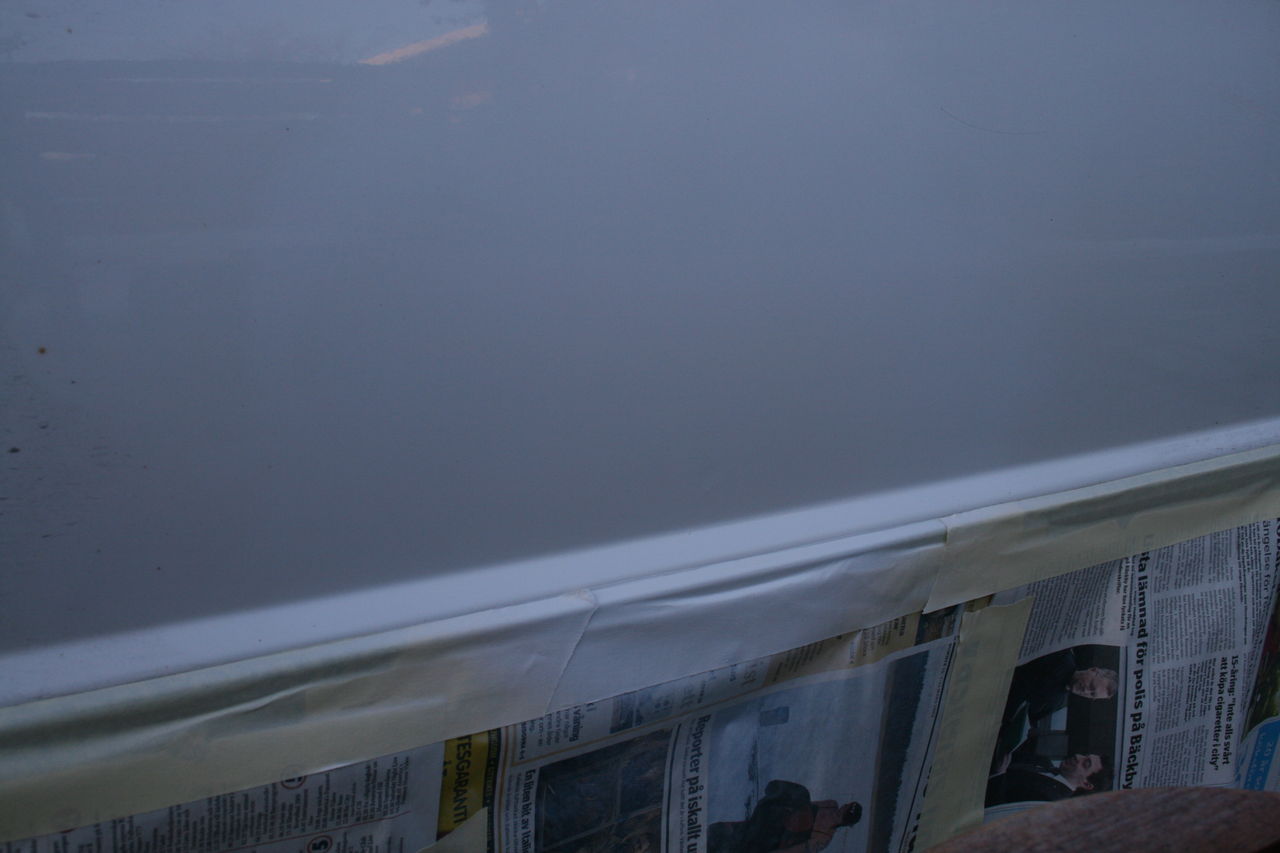

Efter ca 4 lager färg så såg det ut så som bilden visar ovan... inte världen bästa resultat, så bara på med 400-sandpapper och gnugga tills det blev jämt och fint
https://www1.garaget.org/gallery/archive/97752/large/594726_7p2u5b.jpg

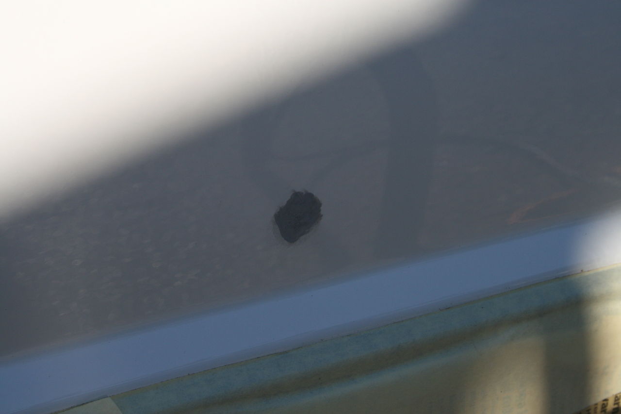

Och här är resultatet efter mer färg och klarlack. Vet man inte att det har vart ett märke där så finns det inte en chans i världen att man ser det. Kommer säkert att bli ännu bättre när man får tvätta resten av dörren och vaxa allt.
Och sist en bild som visar vad vintern har gjort med min kära bil
https://www1.garaget.org/gallery/archive/97752/large/594731_dyw190.jpg
Detta kan ju jämföras med bilderna på sida 1 i tråden som är tagna innan vintern... Det är nästan så man vill gråta hmm

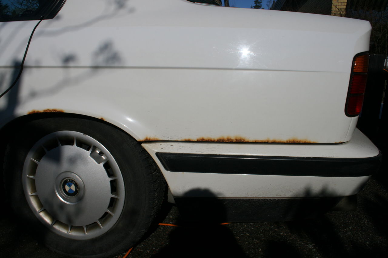

Liten update!
Vädret höll sig fint så jag fortsatte att laga rost, Målet är att få bort all synlig rost tills början av maj månad.
Har nu tagit bort kofångaren bak för att komma åt all rost och kunna slipa o lacka ordentligt. Inga större skador på plåten, var bara att slipa bort rosten och börja måla på med skyddsfärg. i och med den långa torktiden så blev jag inte klar idag så det blir till att åka utan kofångare bak imorgon, får hoppas att det inte finns någon där ute i blå uniform som har något emot detta roll
https://www1.garaget.org/gallery/archive/97752/large/596830_o7imz4.jpg
Jämför mot bilden i mitt förra inlägg, samma ställe... börjar se lite bättre ut nu. Vit lack blir det imorgon

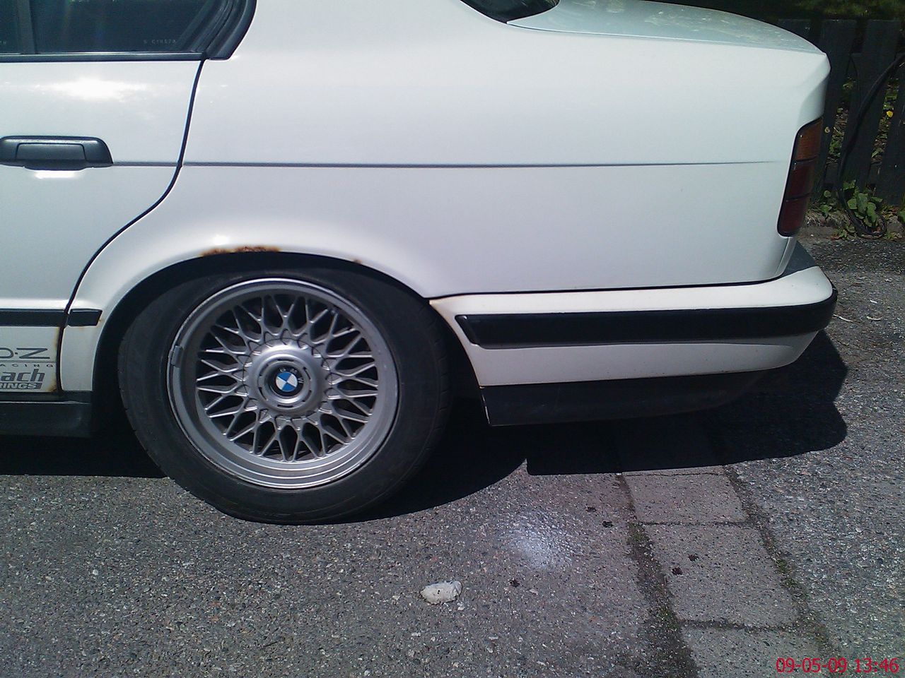

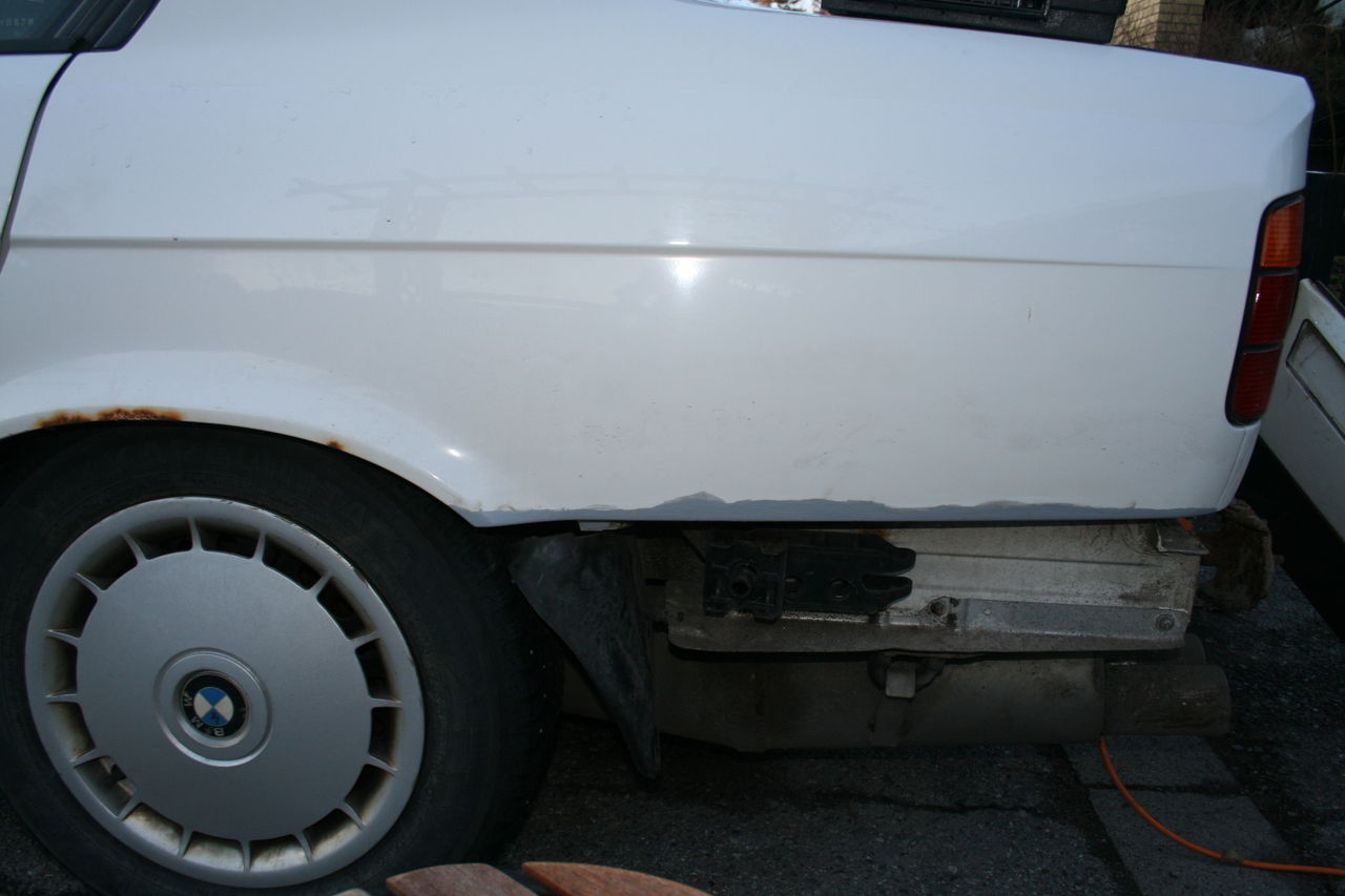

Efter att ha åkt utan kofångare bak i några månader så har jag nu fixat rosten som jag började med i förra inlägget. Kan också meddela att polisen inte verkar ha något emot att man kör utan kofångare. Blev stoppad och så frågade jag direkt "stoppar ni mig för kofångaren eller?" men det var inga problem sa det och kollade skatten och så fick jag blåsa.
Bilen har också vart hos BMW på lagning. De bytte serovstyrningspump samt felsökte motorn. Pumpen lyckades de byta men de hittade inga fel på motorn. han på verkstan sa då att jag skulle lämna in den igen för en mer grundlig undersökning. Den undersökningen skulle kosta ca 2500kr, så den får vänta. Men bytet av pump gick på 1500kr plus 1000kr för en pump på skroten (en ny från bmw skulle de ha 5000kr för). Så det är jag nöjd med, jag behövde inte heller betala för felsökningen där de inte hittade något.
Jag har även utfört lite tester med mitt wlan. Så just nu så kör jag Spotify på in bärbara dator direkt in aux på stereon. Funkar hur bra som helst. Tar ca 3sekunder från att man väljer låt tills att den startar men sedan så är det inga problem alls. Funkar helt utan problem även när jag kör med bilen.
Så om du ska till hälla ikväll med din bil, se till att ta med datorn. Jag utlovar Wlan med tillgång till internet från min vita BMW cool
Nu lite bilder. Jämför gärna med förebilderna big_smile
https://www1.garaget.org/gallery/archive/97752/large/650592_uuq9r6.jpg
Blev ganska bra. Men går man nära så ser det lite sådär ut. Ska fixa det vid senare tillfälle.
