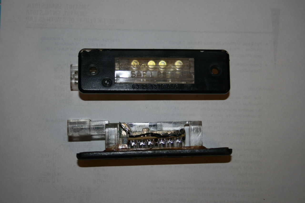

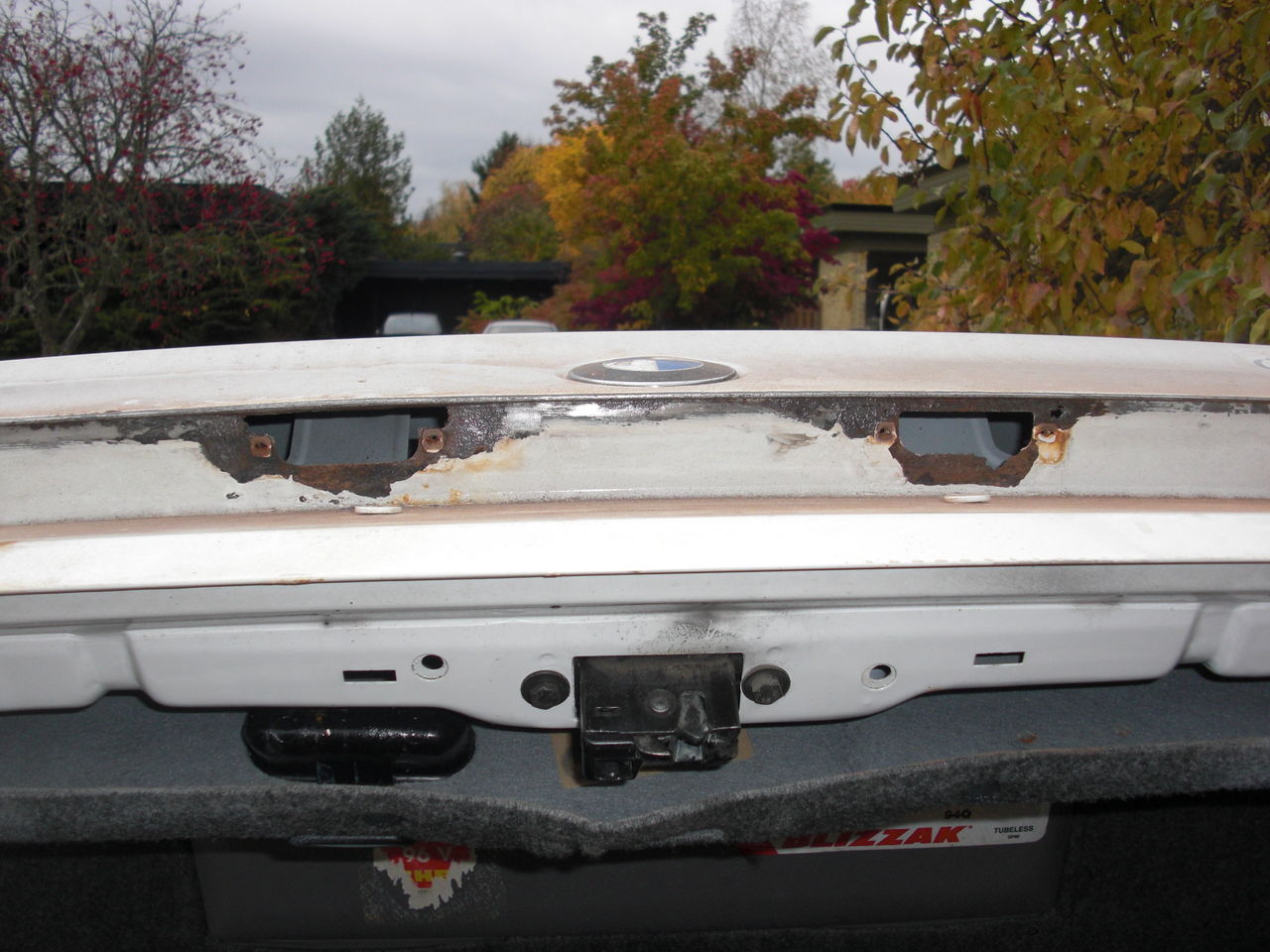

Den första dagen av rostlagning går mot sitt slut. Idag så har jag tagit bort bakluckan från bilen, slipat och blästrat bort rosten, och börjat med återuppbyggnaden av det skadade området. Tar fruktansvärt lång tid men men, man får hoppas på ett bra slutresultat smile
Jag har även byggt om nummerplåtsbelysningen så att den håller längre än om det skulle vara original lampor. (och nej det är inte gröna, röda, blåa, gula eller rosa dioder mad , det är vanliga vita; stilrent och funktionellt).
Imorgon ska jag fortsätta och jag hoppas att jag ska kunna spackla och måla då så att bilen går att köra igen.

Den modifierade nummerplåtsbelysningen, bör hålla för 11års konstant lysande wink

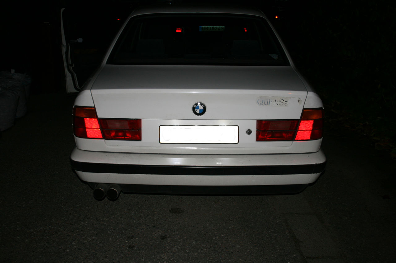

Nu är min rostlagning av bakluckan klar, jag blev väldigt nöjd med den (mest för att det är min första rostlagning). Jag lyckades även fixa centrallåset bak som har vart trasigt sedan jag köpte bilen. Visade sig vara en kabel som hade gått av så det var snabbt fixat med lödkolven. Nu kommer lite bilder på hur det blev
https://www1.garaget.org/gallery/archive/97752/large/488170_3503x7.jpg
Båda hålen fixade med spackel
https://www1.garaget.org/gallery/archive/97752/large/488169_zmsr39.jpg
Efter en hel del slipande så var det dags för målning
https://www1.garaget.org/gallery/archive/97752/large/488168_f7zfc1.jpg
Och här är slutresultatet; bra mycket bättre än innan big_smile

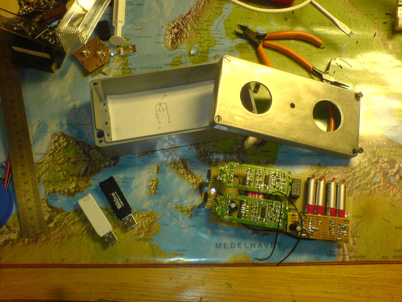

Då var det dags för en lite update. Nästa grej som ska in i bilen är det som jag kallar för "elektroniklådan." Det är en liten låda som innehåller en del elektronik. Elektroniken är främst till för att ladda de fyra AAA batterier som sitter i lådan. Uppgiften för lådan är att styra innerbelysningen samt en del av ytterbelysningen. Det jag är ute efter är att kunna ha bilen avstängd och parkerad med viss belysning på utan att behöva ha nyckel eller vara rädd att batteriet ska ta slut.
För de som är lite mer intresserade kommer här en lista över vas som sitter på kretskortet:
2 x batteriladdare
4 x AAA batterier
1 x styrning för belysning i lådan
2 x lysdioder
2 x toningskretsar
2 x spänningsregulatorer (då batteriladdaren kräver 5V och inte 12V)
4 x Reläer för serie-/parallell koppling av batterierna.
1 x DC/DC omvandlare (5V till 12V)
Så det som är kvar är målning av lådan(kom gärna med förslag på färg), sätta i kretskortet i lådan samt koppla in allt i bilen.

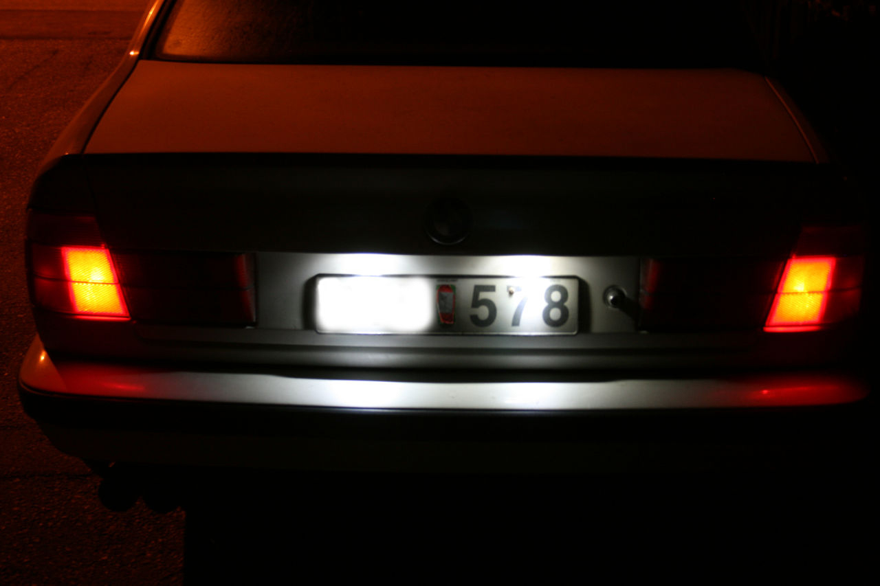

Kul med e34 projekt! Har du bild på när nummerplåtsbelysningen är igång? Vore kul å se smile
67 Inlägg
28 oktober 2008
Självklart har jag det! big_smile
https://www1.garaget.org/gallery/archive/97752/large/491483_vod51i.jpg

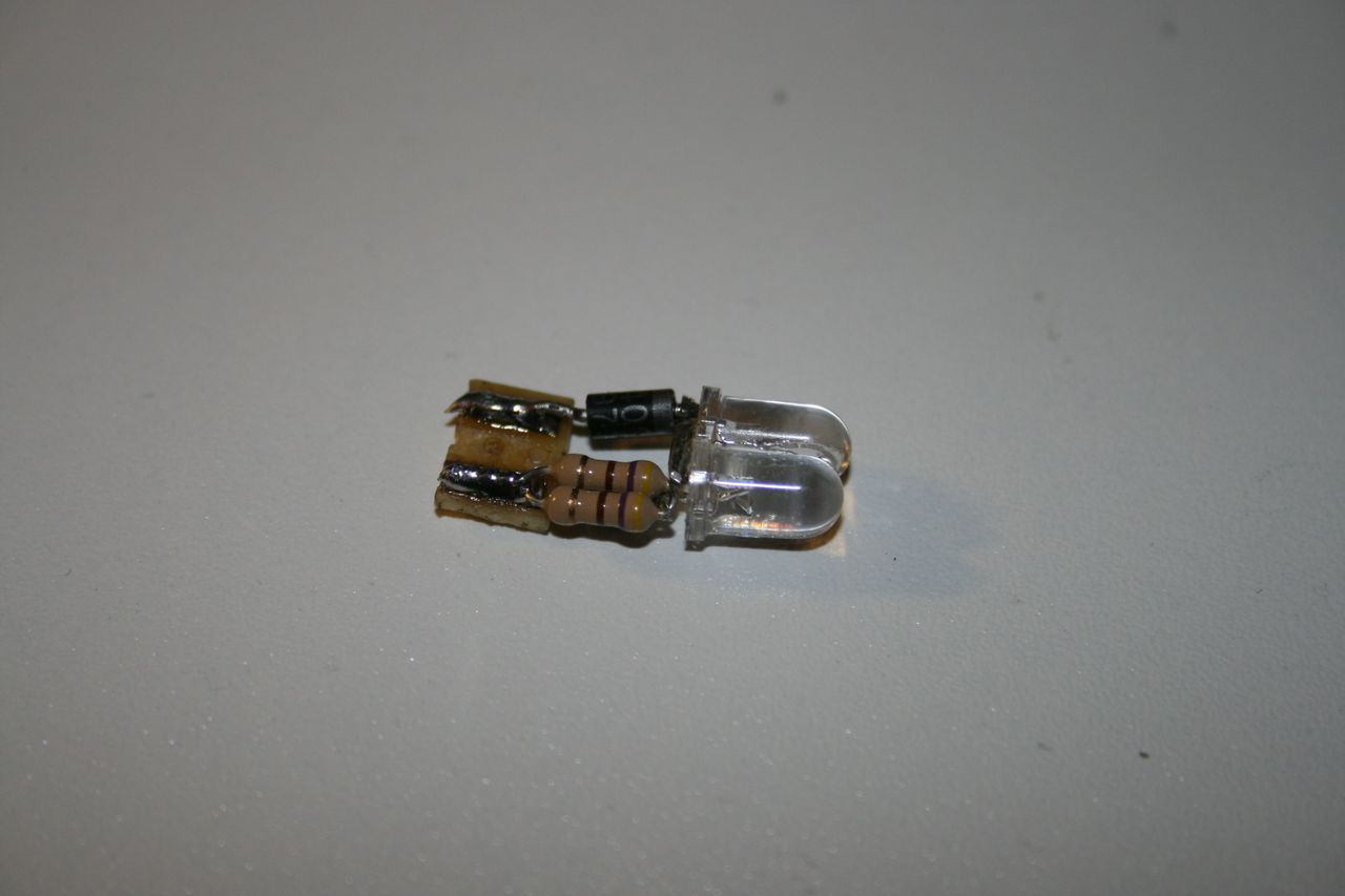

Fick lov att modifiera dem lite innan allt funkade som det skulle. När jag bara använde mig av dioderna så gick det inte tillräckligt hög ström vilket medförde att min smarta e34 varnade för att de kunde vara trasiga. Löste detta genom att parallellkoppla ett 22ohm effektmotstånd med dioderna. Det blir visserligen varmt utan bara f. men det är det värt för att slippa allt plingande från bilen då den säger "Kennzeichenlicht"
Dessutom så fick jag inget påpekande av varken besiktningen eller farbror polis som stannade mig igår (pga. jag glömde slå på halvljus). Inga synpunkter på de egentillverkade parkeringsljusen heller smile
