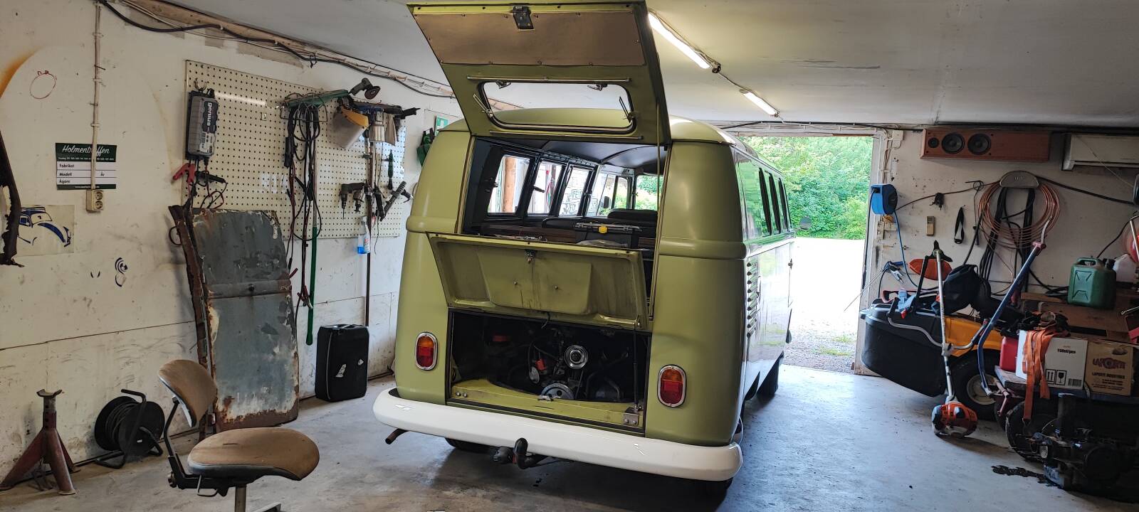

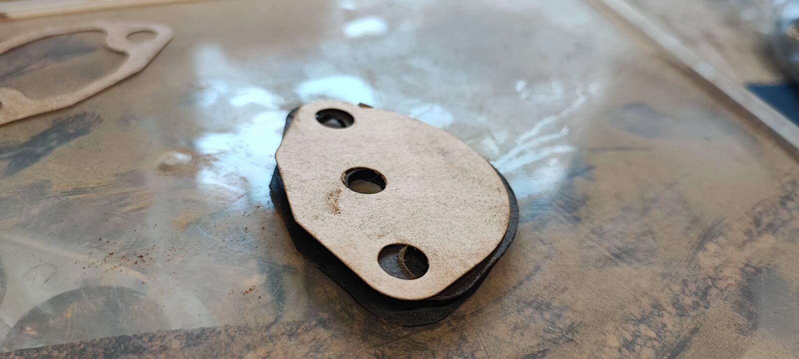

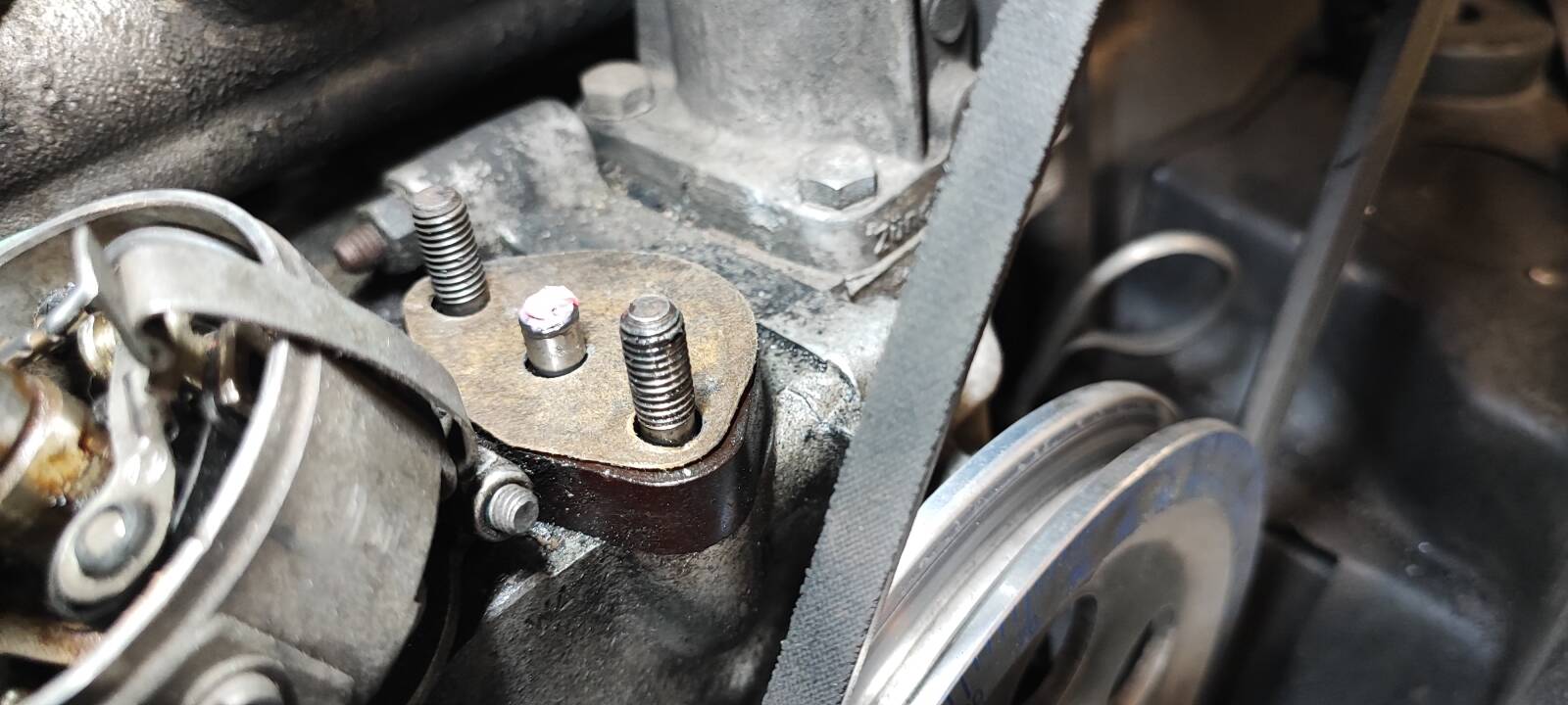

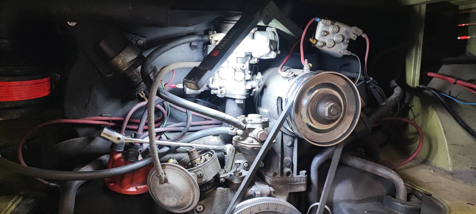

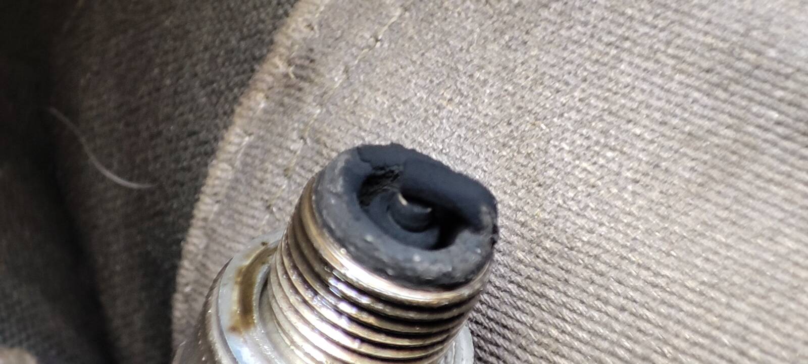

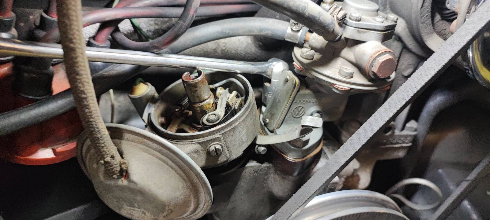

En liten åktur i det fina vårvädret ?

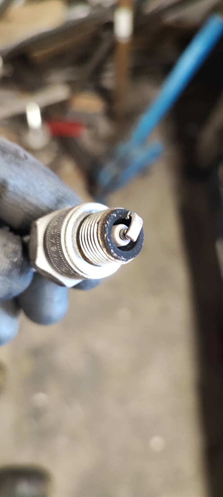

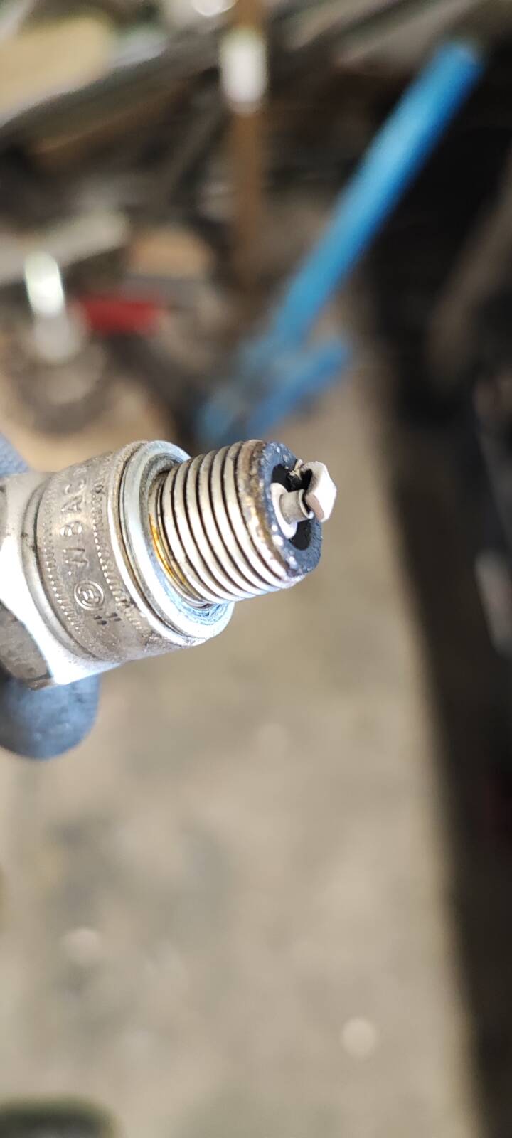

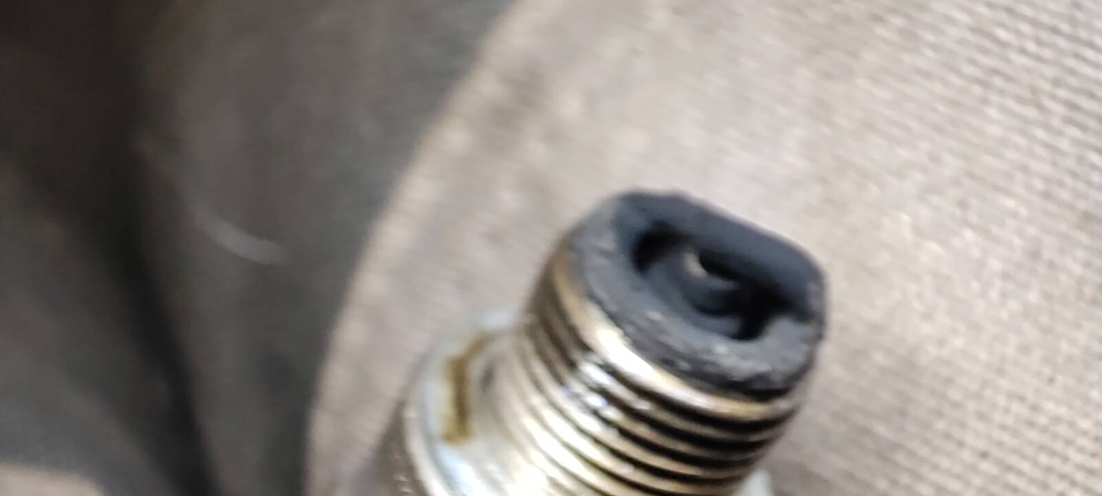

Chimmas om bränsle pumpen igen.nu 3 mm totalt.nu går den mycket mycket bättre
Två nya tändstift för att se om den går fett fortfarande
