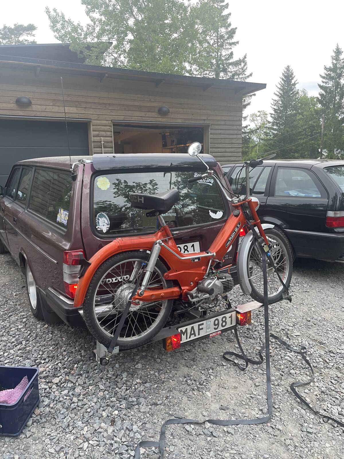

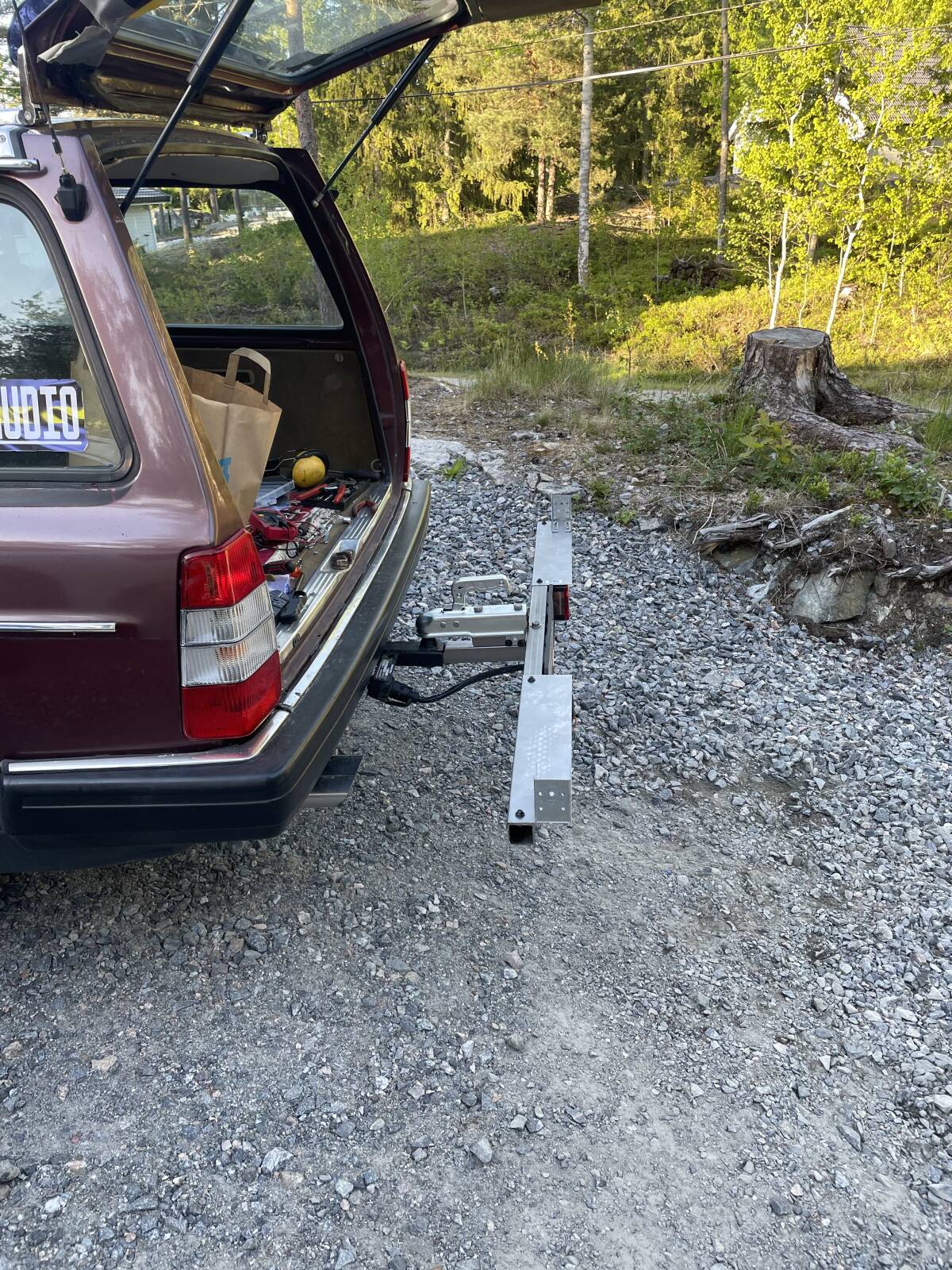

Tillbaka igen! Inte hänt mycket med bilen. Skulle behöva byta tank då befintliga troligtvis läcker i skarven mellan tankhalvorna. Skjuter på det så långt det går tongue
Har iaf grejat ihop ett litet sidoprojekt i form av en hemmabyggd mopedhållare för att kunna ta med mig morsans Puch maxi som jag precis fått liv i och viktkompenserat en del.https://www1.garaget.org/gallery/images/253/252648/252648-e88700c64da8d6595c3f26e215c1ce5d.jpg
https://www1.garaget.org/gallery/images/253/252648/252648-33c0bdb36dbd725612b292d8bd129b6b.jpg
