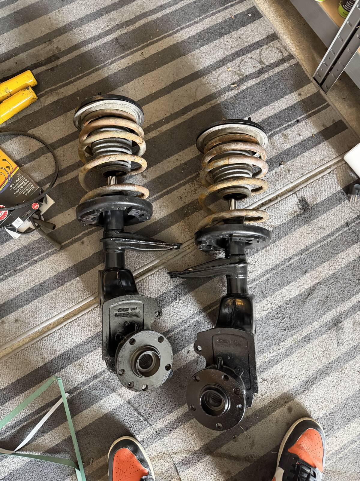

Nu har det dykt upp HP2 fjäderben hela vägen från 08-land!
Så nu kan jag äntligen börja skruva på riktigt! tongue
https://www1.garaget.org/gallery/images/240/239543/239543-0027c5e64819b8c3fdc1b49131f8bc07.jpg
Bilen har stått och väntat nu sedan jag plockade bort skärmen, men nu går det äntligen att fortsätta.
Har en del plast och dylikt som behöver beställas innan jag har precis allt jag behöver, men jag är på god väg tongue
Man får ta det i etapper då man studerar wink

https://www1.garaget.org/gallery/images/240/239543/239543-1d2330be36f0d05f665c0a6b27abd991.jpg
Nu är fjäderbenen ÄNTLIGEN! ihopsatta! Det tog lite längre tid än jag hade hoppats, men det blev gjort nu iaf big_smile
Tråkig finish på fjädrarna, men dom byter jag i framtiden då pengar finns.
Mycket med studenten och allt men nu är det över, så fick äntligen fart på det här projektet igen.
Stod även still ett tag på grund av bristande motivation och avsaknaden av verktyg för att lossa dämparna, vilket det visade sig att farsgubben hade kvar sedan han bytte dämpare på sin A6 C4 för ca 15 år sedan tongue
Så nu är det full rulle igen.
