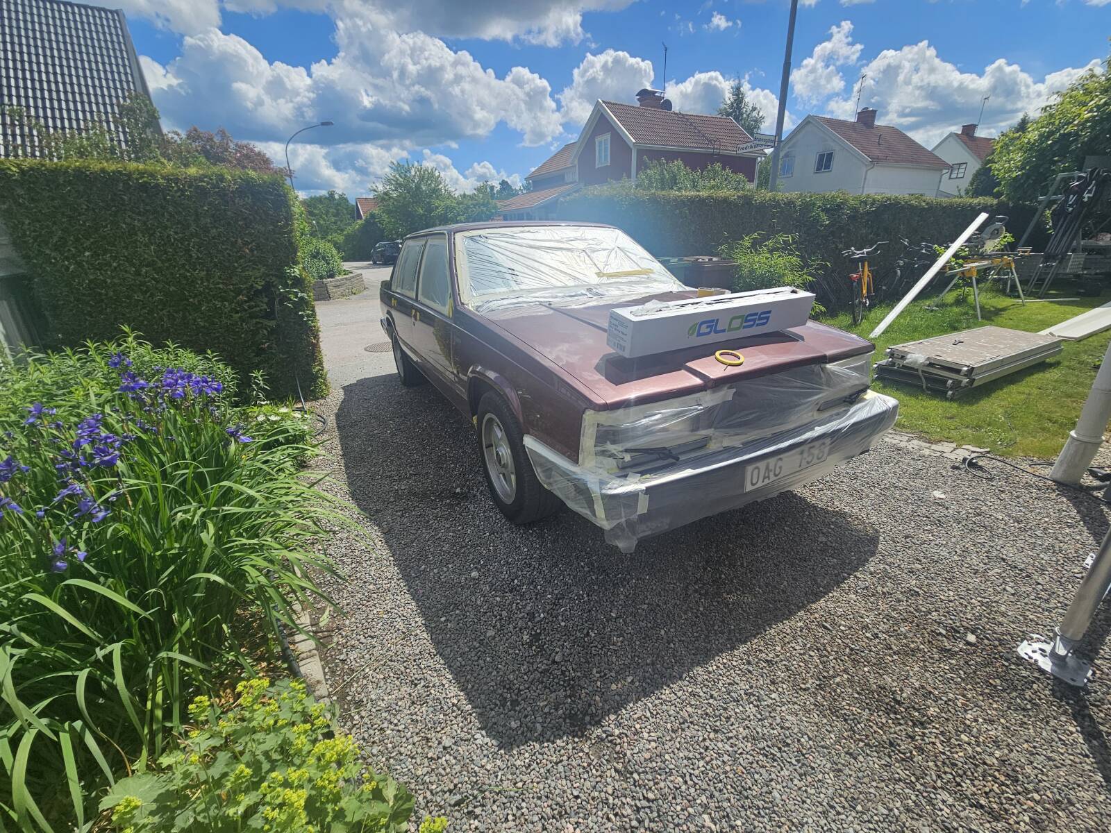

Nu jävlar händer det grejer på bilen! Efter mycket förskjutande har jag äntligen bestämt mig för att ta tag i det som kanske märkts mest av allt på bilen under de senaste åren.... Den ska lackas om, och i samband med detta kommer jag installera v-parts addon paket. Det här blir ju ingen billig historia direkt så jag ska försöka göra så mycket jag kan själv och sedan lämna iväg den hos lackeraren.
Så fort jag fick hem kjolpaketet kunde jag inte hålla mig och tejpade upp det lite temporärt

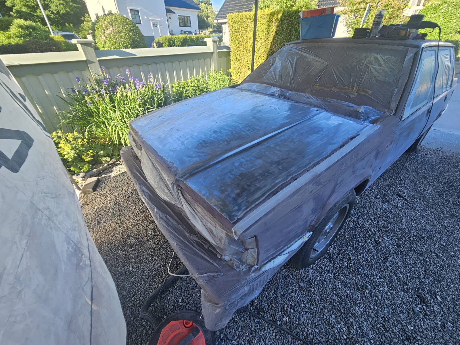

Nu har jag tagit bort resterande detaljer på bilen och det är dags att maskera den.
https://www1.garaget.org/gallery/images/239/238399/238399-3683fddd5eabd3df1345731bdbb26c63.jpg
Nu finns det ingen återvändo....
https://www1.garaget.org/gallery/images/239/238399/238399-c42529ebd01b765b662a0e96ef80276f.jpg

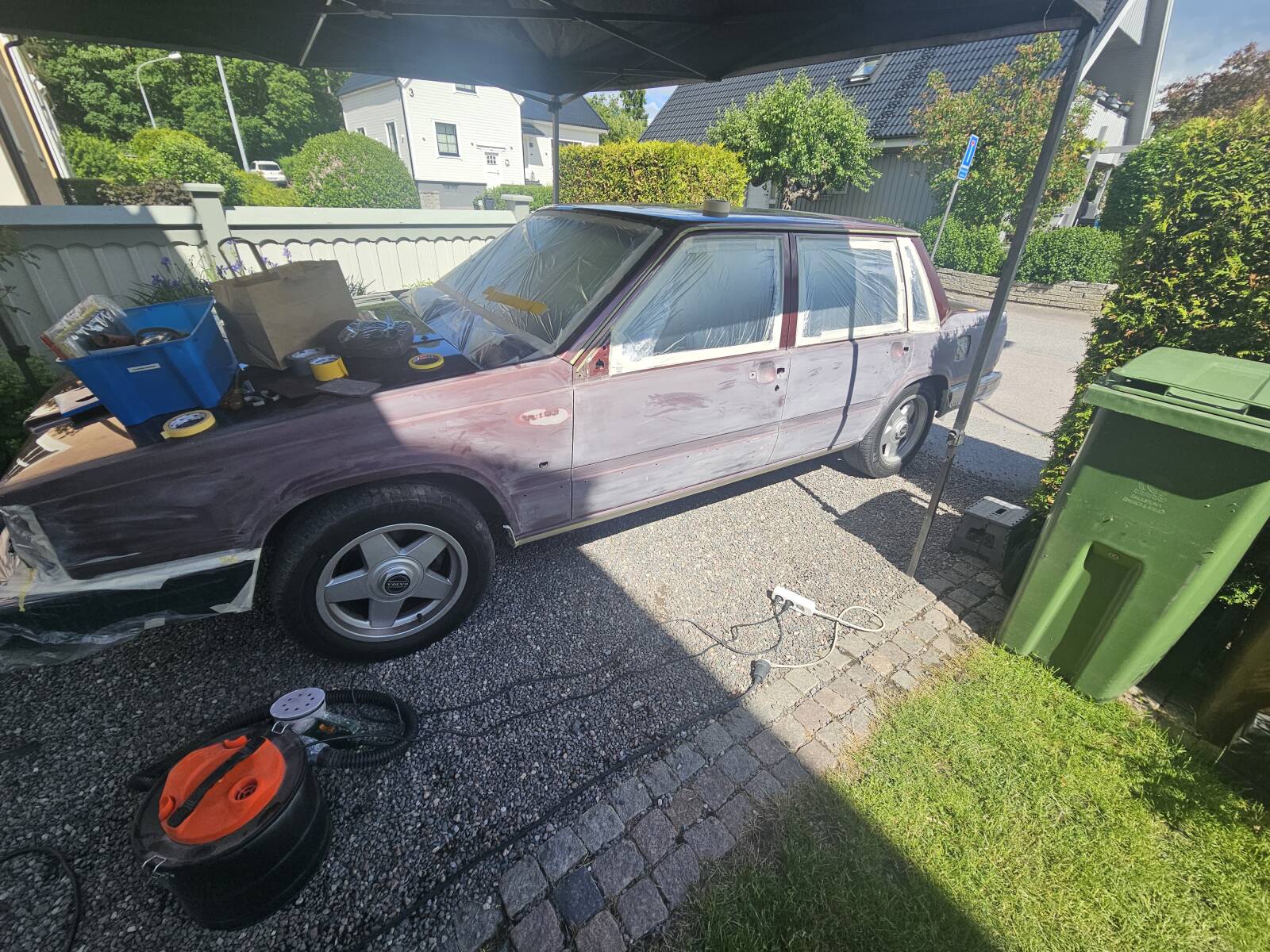

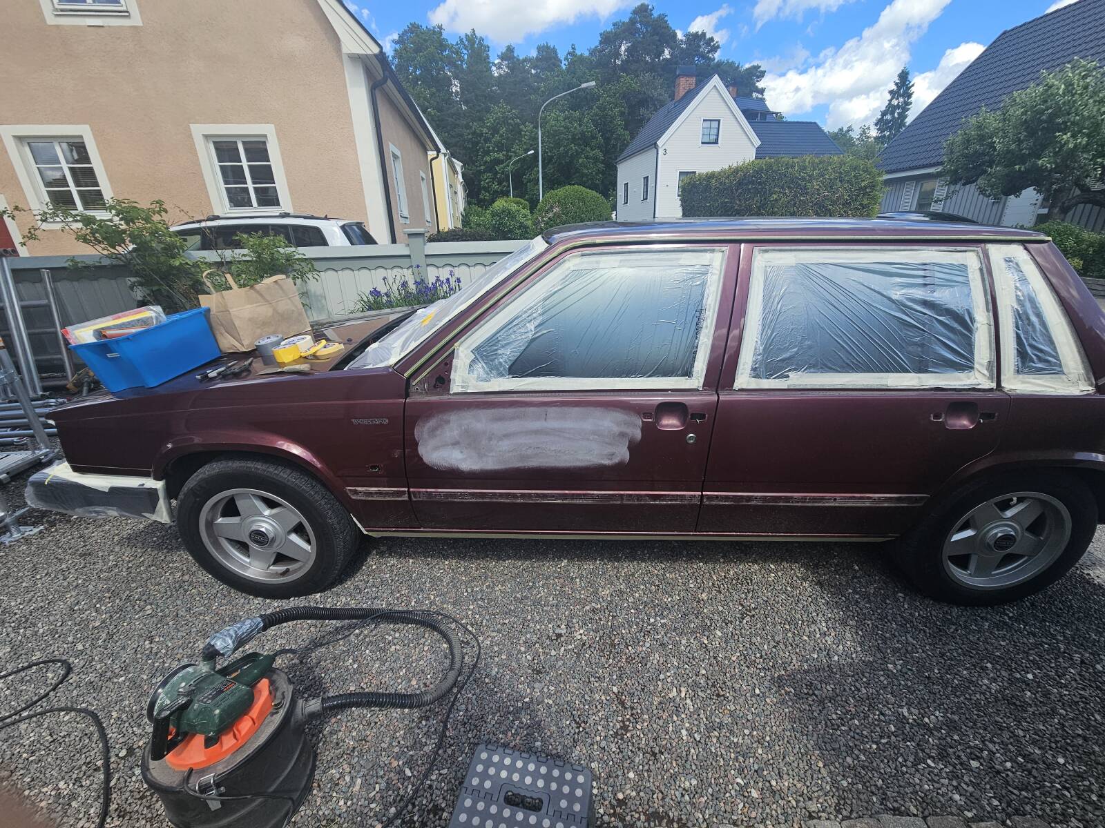

Jag använder en oscilerande slipmaskin med 400 papper på de platta ytorna och sedan röda slipdukar på dem svåråtkomliga delarna.
https://www1.garaget.org/gallery/images/239/238399/238399-2898cbfc9b72d1f250243e1bae3cc702.jpg

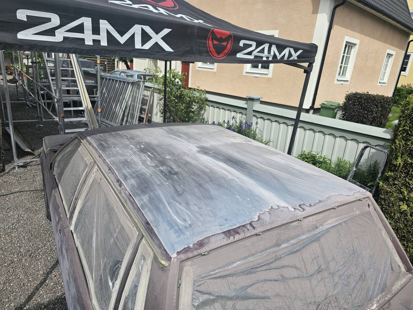

Sidorna går ganska fort då det bara är att rugga upp dem, det jobbiga är de horisontella ytorna, alltså taket, bagaget och motorhuven, där lacken har släppt.
https://www1.garaget.org/gallery/images/239/238399/238399-2b6f417e30ea3f25df9fa0cb4e5d9d19.jpg
https://www1.garaget.org/gallery/images/239/238399/238399-1836cc789111395f2b15fb0dcee14177.jpg
https://www1.garaget.org/gallery/images/239/238399/238399-98364d37a64e561fd437d637109dfd9f.jpg

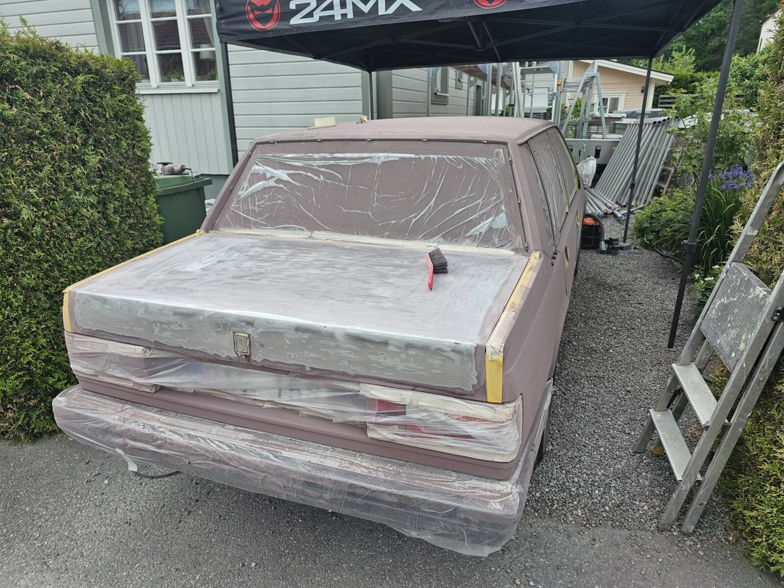

Jag måste slipa ner färgen till plåten enligt lackeraren och detta tar otroligt lång tid, varje panel tar ca 2 timmar med vinkelslipen och biltemas grovrengörar skiva. Efter detta gick jag med slipmaskinen och snyggade till alla vassa kanter som vinkelslipen lämnade efter sig. Slutligen var det dags för en rostskyddsprimer på plåten.
https://www1.garaget.org/gallery/images/239/238399/238399-2796883fd1f08bf60f4f26249470d961.jpg

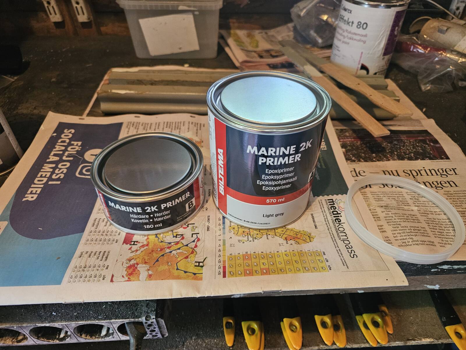

Detta är en två komponents epoxi primer med zinc, typ det bästa man kan använda sig av, jag rollade på den då det kommer flera lager vanlig två komponents primer på sprayburk uppepå denna.
https://www1.garaget.org/gallery/images/239/238399/238399-9f9ce8f04038db3403a8ad358fafc830.jpg
Det blev två lager, burken jag köpte räckte precis! smile

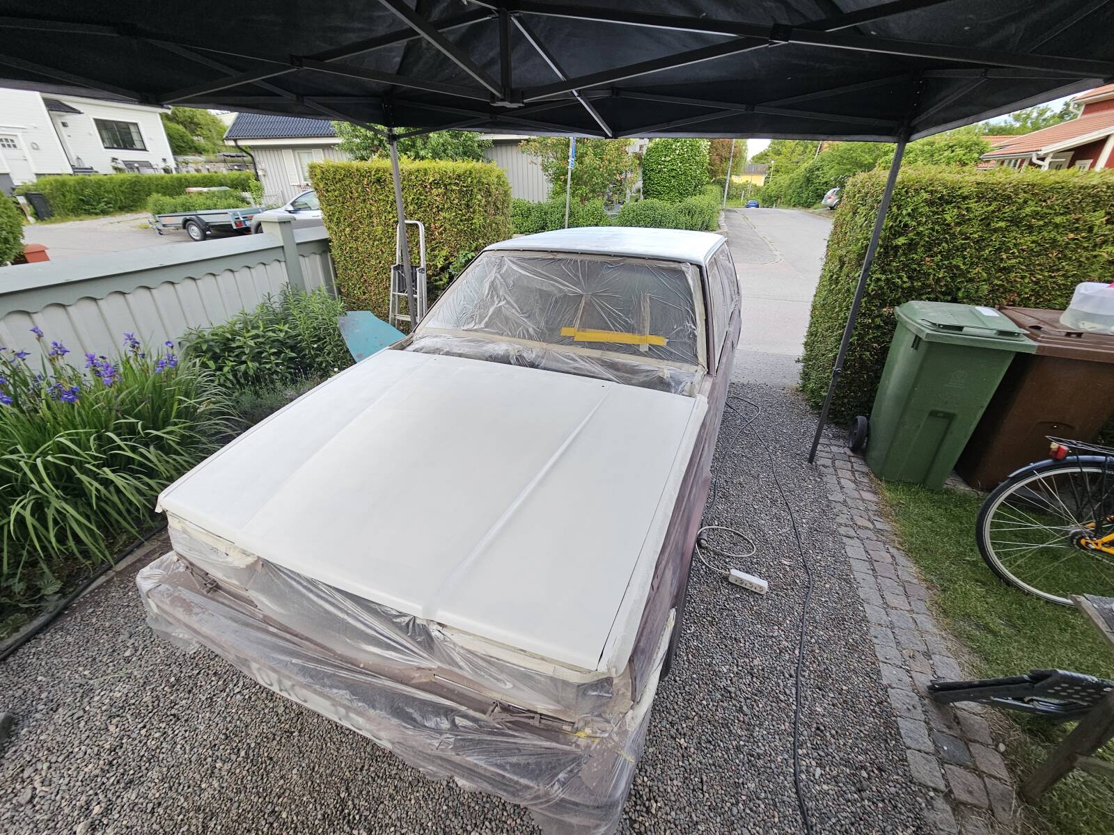

Efter att epoxi grunden var på var det bara att spraya på slipgrund, 2 komponents akryl färg för bästa resultat, och sedan slipa. Detta tog otroliga mängder tid, nästan lika lång tid som att göra det plåt rent.

Det blev också en del misstag samt skavanker sedan tidigare som var tvungna att korrigeras, detta drog ut på tiden, även om det inte var särskillt stora ytor så var det många ställen.
