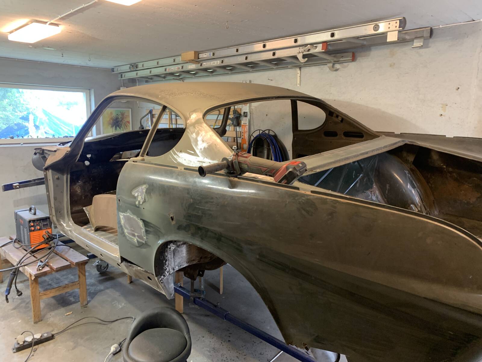

Man borde ha lärt sig vid det här laget att rost finns där man minst anar det. I mitt fall så upptäckte jag att balken vid bensintanken var genomrostad pga tectylen hade försvunnit pga värmen från avgassystemet.
Så istället för att laga balken efter blästringen så tog jag tag i problemet i måndags. Var lite mekigt och tog lång tid, pga passform och att skära loss de gamla delarna utan att skada för mycket av den rostfria plåten.
Slutligen så tog jag beslutet att demontera framstammen för att blästraren ska komma åt ordentligt och bli av med all ytrost.

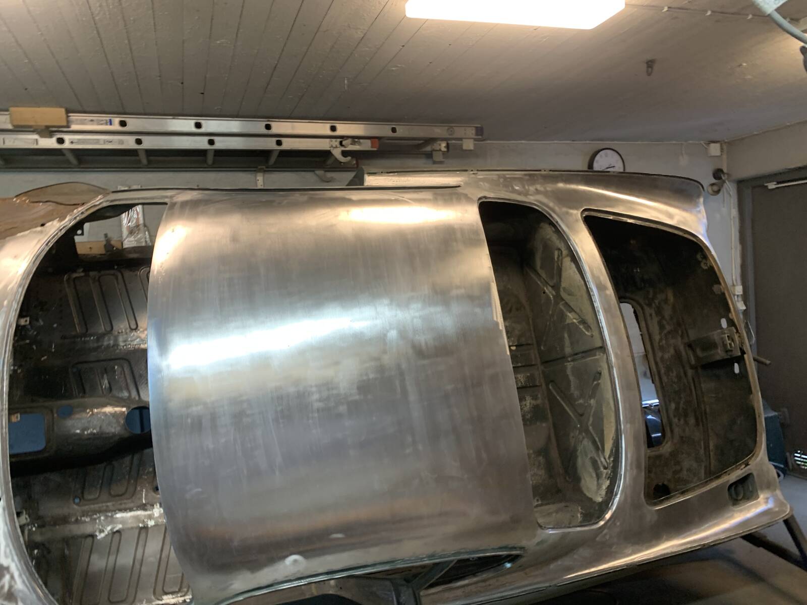

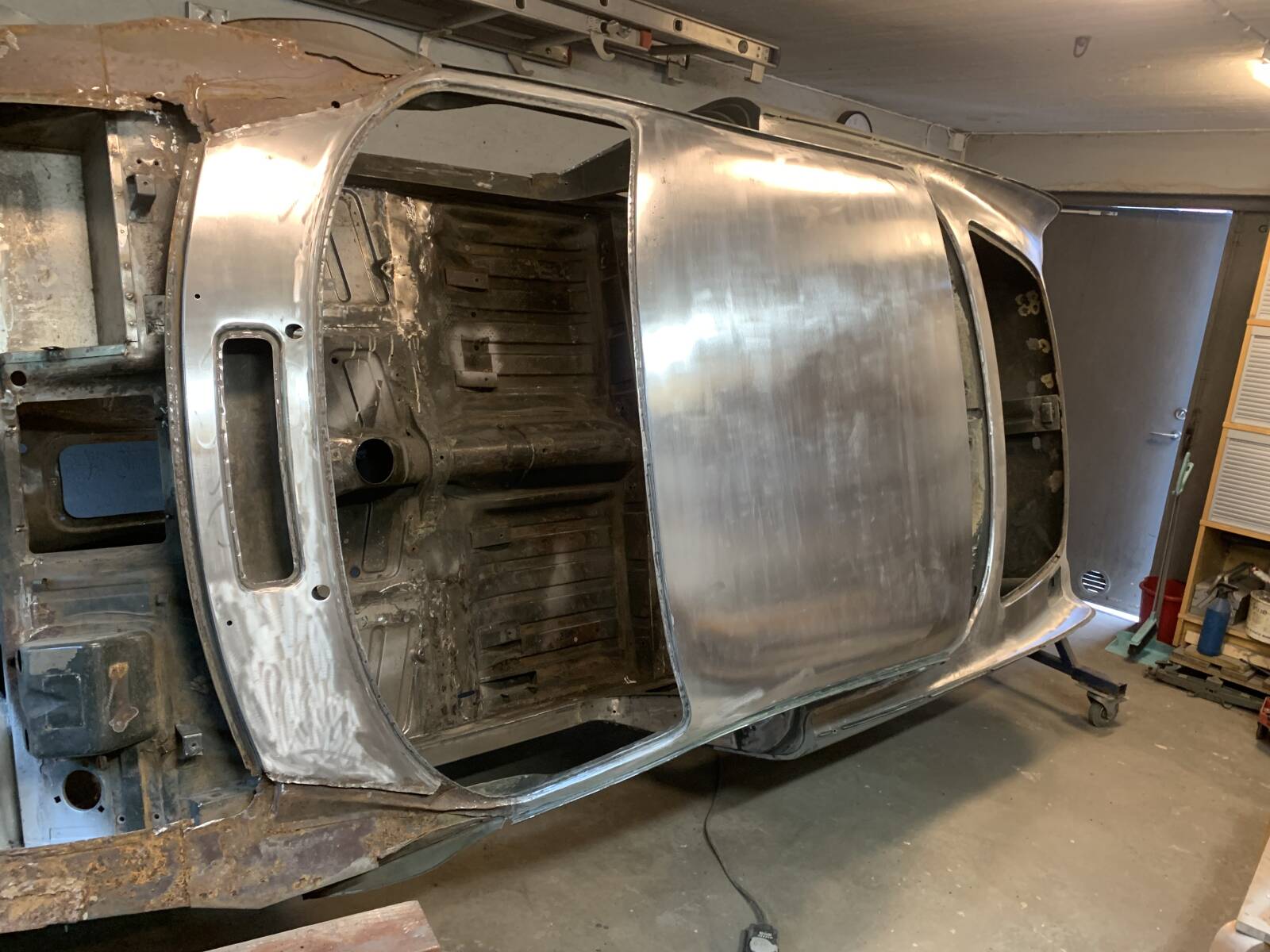

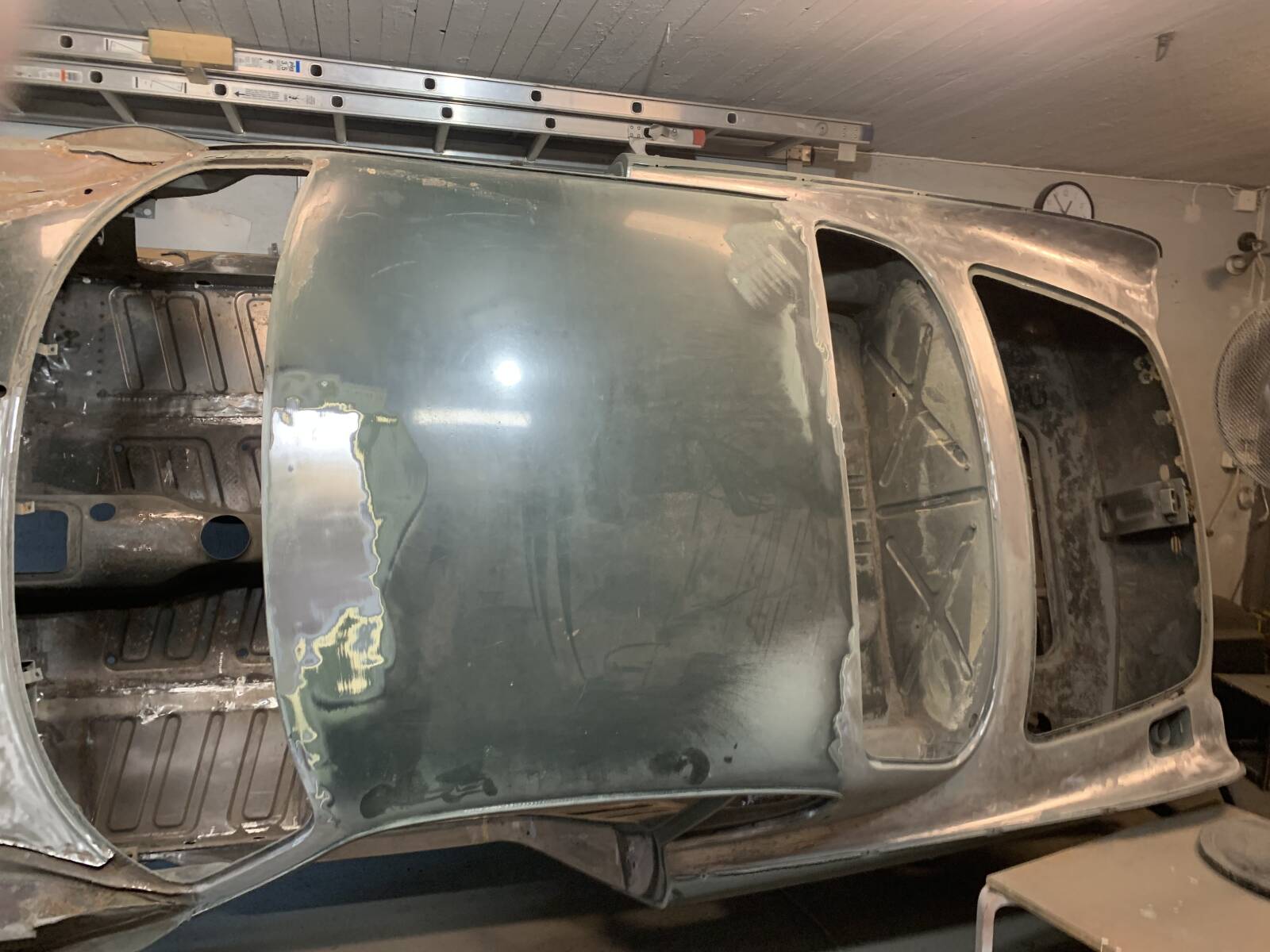

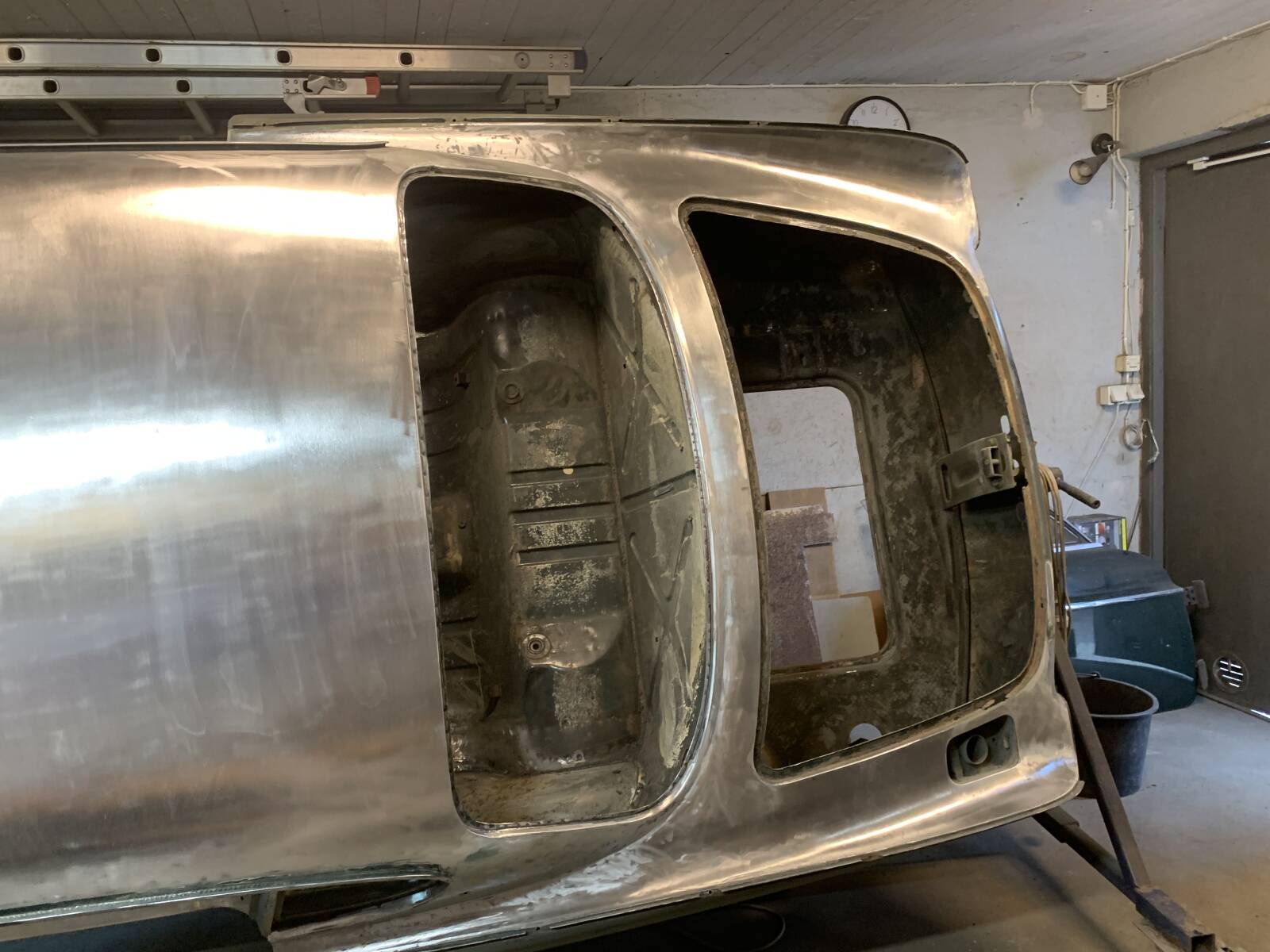

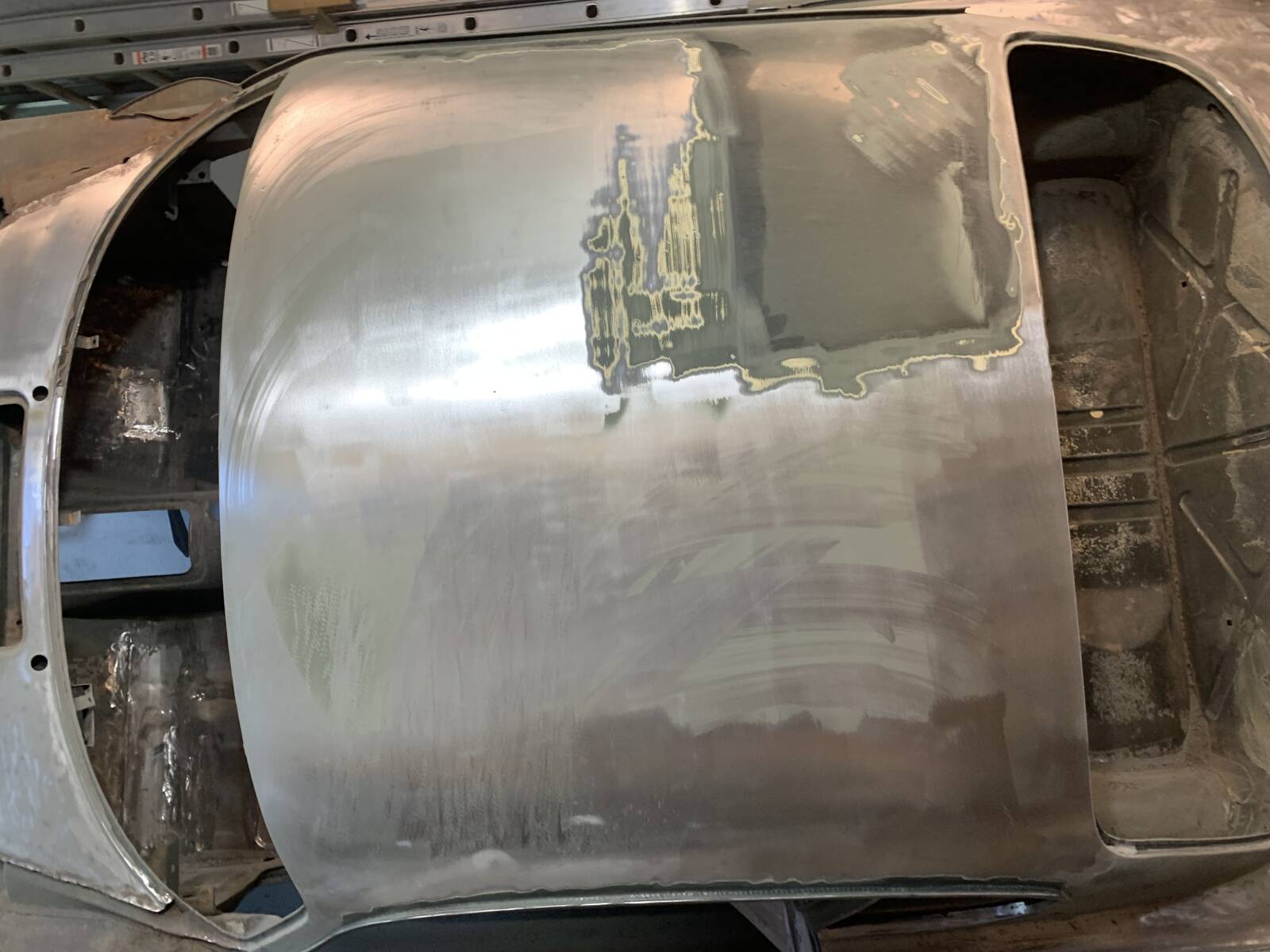

Ägnade dagen till att slipa ner färgen på taket och vid bakluckan. Körde med en satineringsmaskin och vinkelslip med grovrengörare. Sjukt smidigt då det tar bort färgen men inte skadar plåten. Tog 3-4h så det var jag nöjd med.
Nästa steg är att åtgärda småhål på diverse ställen.
