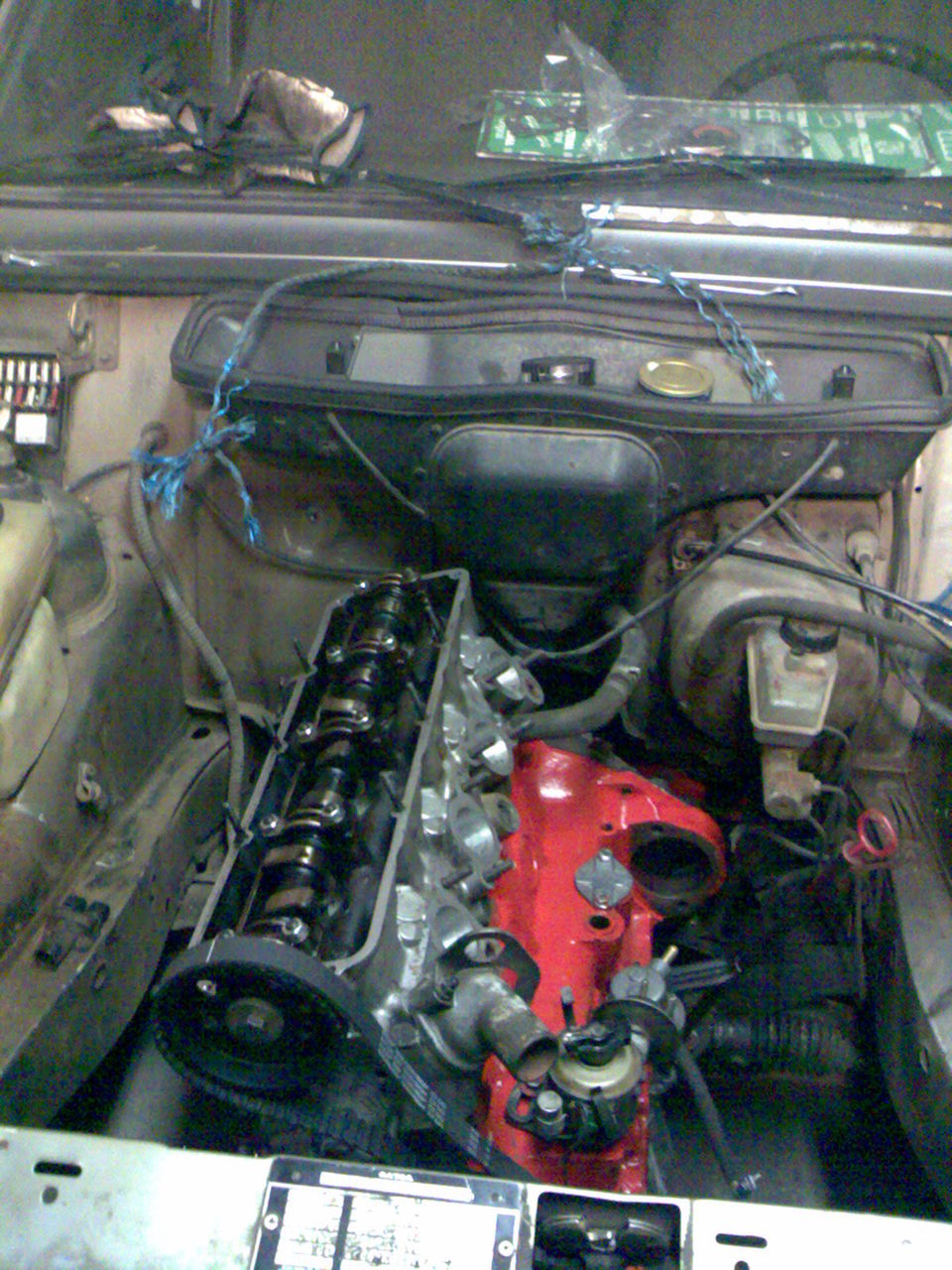

så här skaffade jag 200 billiga sug hästar:D
Balanserade hela motorn
plana en 530 topp 3mm
kör med ford ohc rem
nya lager givetvis
och ett MS med 320cc spridar smile
jo sen ett extraktor såklart wink https://www1.garaget.org/gallery/archive/45968/large/511614_jnkat6.jpg
139 Inlägg
6 januari 2009
#95
