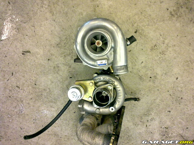

Passade på att byta ut original diffen mot min S14 diff samt att demontera T28an. Bilen kommer inte att besiktigas innan jag sålt den röda. Så nu skruvades T04an på plats igen.
Sista gången T28an hittade ner här..
https://www1.garaget.org/gallery/archive/11588/617095_nmfk5j.jpg
T28an vs T04an..
https://www1.garaget.org/gallery/archive/11588/617097_9813lh.jpg

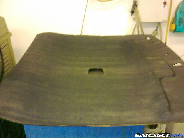

Gav mej på innertaket med, måste till lite mera färg innan det ser bra ut.
https://www1.garaget.org/gallery/archive/11588/617098_kxn63z.jpg

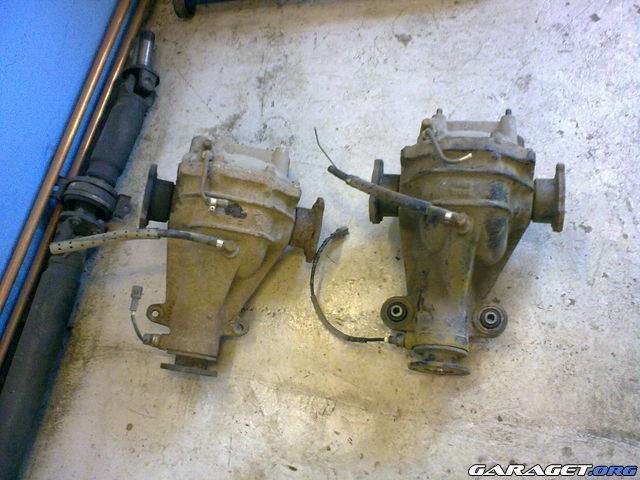

S13 diff till vänster & S14 till höger.
https://www1.garaget.org/gallery/archive/11588/617099_wg1ts3.jpg

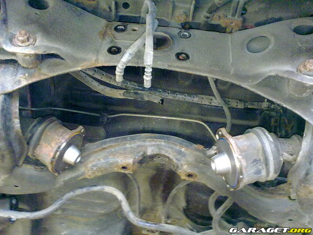

Mkt jobb kvar innan jag är nöjd.. =)Men S14 diffen är ett steg.
https://www1.garaget.org/gallery/archive/11588/617101_iptgvd.jpg

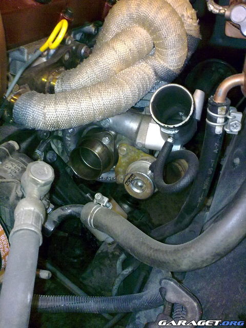

Tänk om det kunde vara så gott om plats även med avgassystemet på plats.. smile
https://www1.garaget.org/gallery/archive/11588/617102_eyh6fl.jpg
