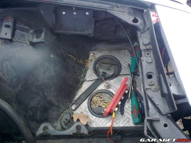

Här ska det byggas om lite.
https://www1.garaget.org/gallery/archive/11588/716788_ousrfd.jpg

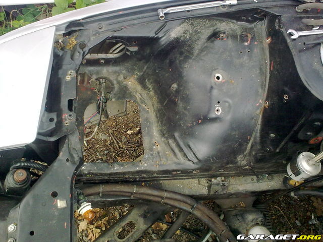

Här ska det bara snyggas till lite.
https://www1.garaget.org/gallery/archive/11588/716790_mf9moe.jpg

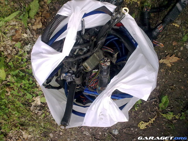

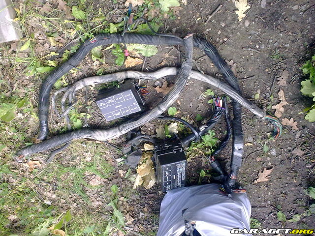

Lite av det som jag rensat.
https://www1.garaget.org/gallery/archive/11588/716792_d6hzot.jpg
Första kassen med kablar.
https://www1.garaget.org/gallery/archive/11588/716794_yqaf75.jpg

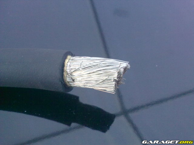

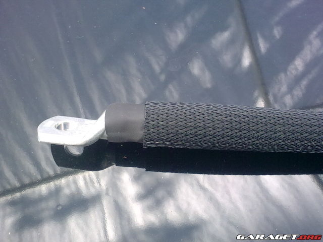

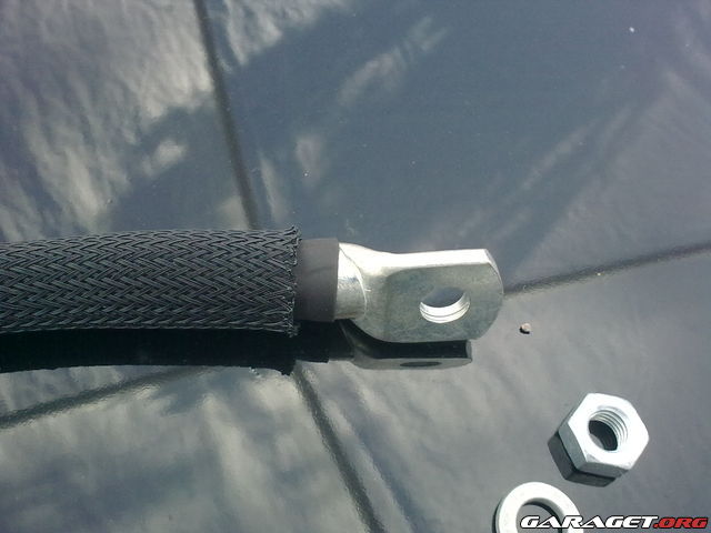

Nya matarkabeln. Förtennad kopparkabel. Tidigare var det någon hemsk MDS kabel genom bilen. Den ligger i sopkassen nu. Kommer dra 50mm matarkabel, lite överdimensionerat men det är det mesta i bilen.
https://www1.garaget.org/gallery/archive/11588/718284_eoh7op.jpg

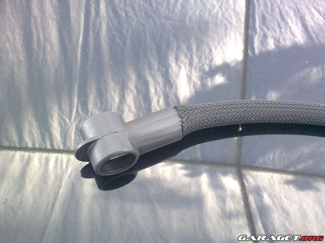

Så långt ifrån Bosse bildoktorn man kan komma.. smile Saknar lite krympslang med klister till kabelstrumpan.
https://www1.garaget.org/gallery/archive/11588/718287_kzcfub.jpg
Halvvägs.
https://www1.garaget.org/gallery/archive/11588/718297_vx9vpt.jpg
Polskyddet testmonterat. Strumpan ska inte ligga utanpå gummit..
https://www1.garaget.org/gallery/archive/11588/718300_z0s3e8.jpg

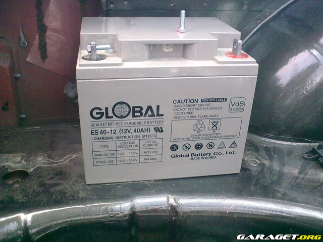

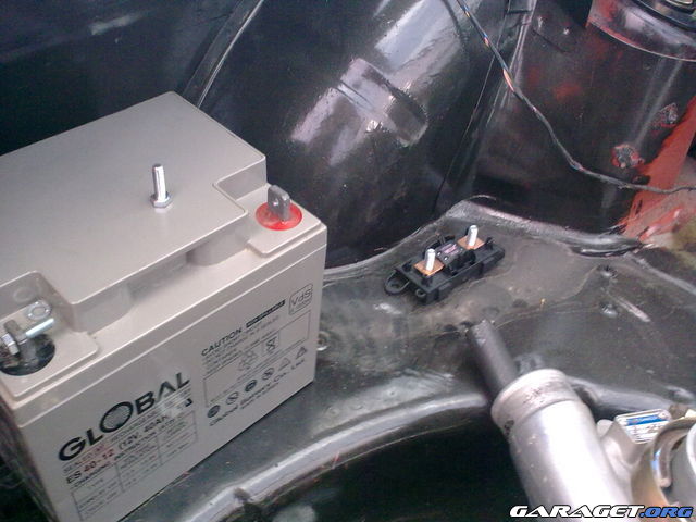

Batteriet, från den röda. Hamnar på vänster sida nu.
https://www1.garaget.org/gallery/archive/11588/718301_7fjcja.jpg

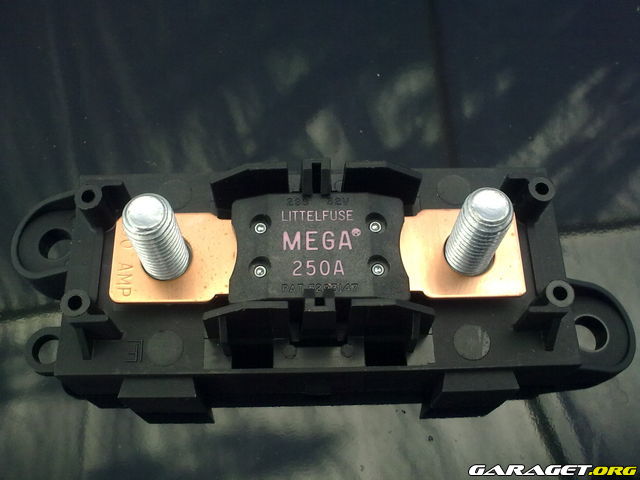

Huvudsäkringen. En vid batteriet och en vid motorn.
https://www1.garaget.org/gallery/archive/11588/718303_7onoy4.jpg
Batteri och huvudsäkring.
https://www1.garaget.org/gallery/archive/11588/718305_702ixf.jpg

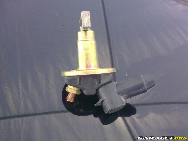

Huvudbrytaren, även den från den röda.
https://www1.garaget.org/gallery/archive/11588/718310_eoas0y.jpg
