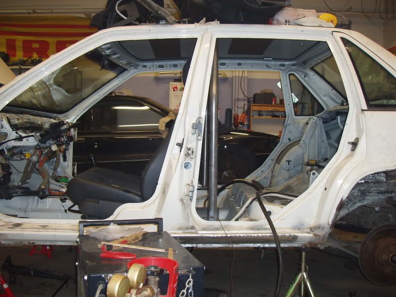

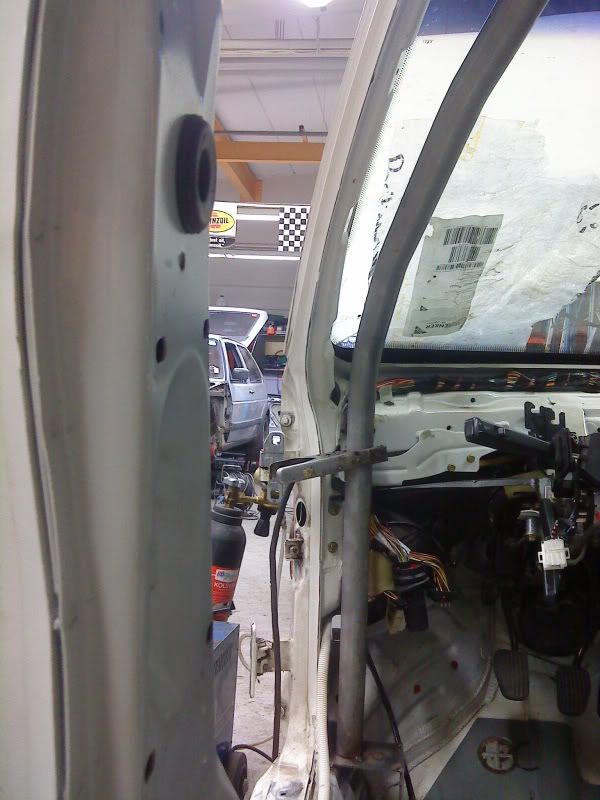

behöver lite hjälp med hur A-stolpe bågen sak vara. har satt den så att den följer stolpen men det känns som den kommer för lång in i bilen (mot ratten).  lådan fram som den står på  är bara byggd för att kunna få in måtten på lite höjder.

håller med dig, borde den inte sitta närmare a-stolpen?
dock jävligt duktigt gjort allt.
så kan det vara då det inte blev som det skulle

Titta i min tråd så ser du hur min bur sitter :-)

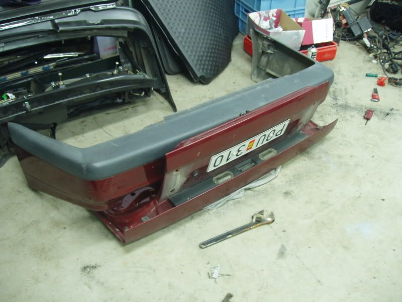

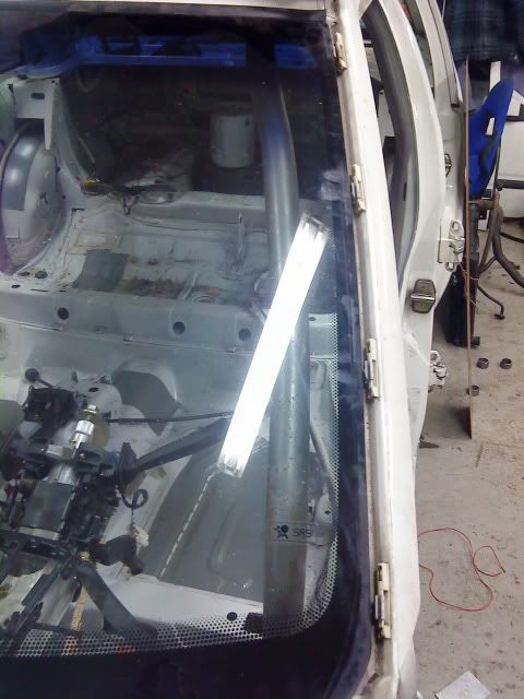

det som blev gjort va bla; fått tag i en bakstötfångare  och ny baklucka. Huvud buren har fått hoppa fram en bit så det stämde med regler från SBF. det är bra att ha licens ansvarig som garage granne big_smile 8)
