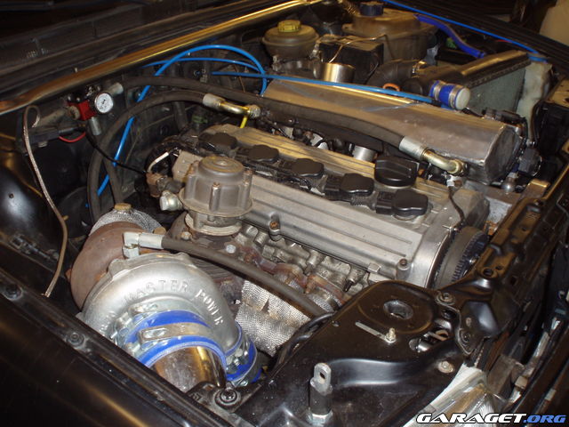

gamla motorn, ska flytta bak kylare och bygga ny vevhus ventilation

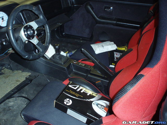

https://www1.garaget.org/gallery/archive/72989/489175_itnz8r.jpg

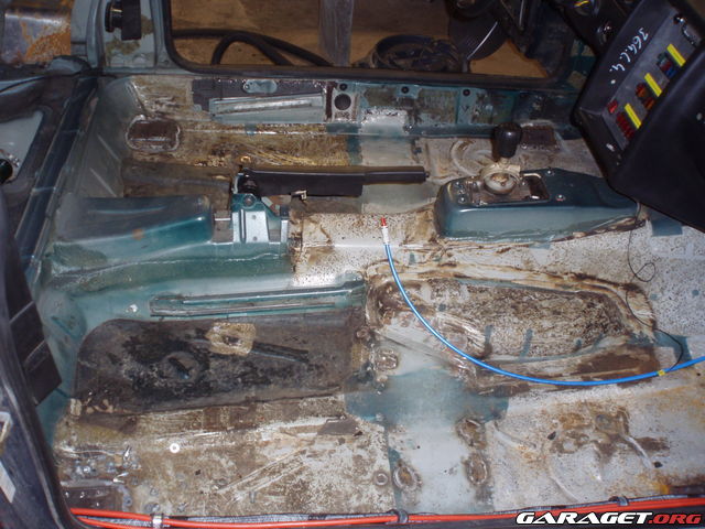

gamla inredningen, ska bli bur och rensad inredning med sköna stolar.

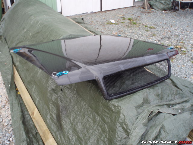

mycket lätt huv!

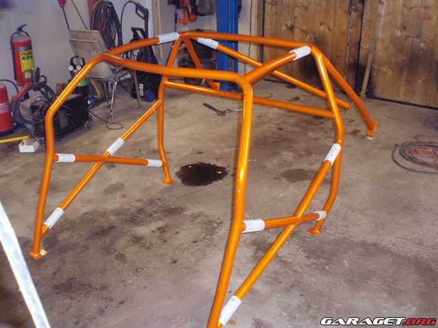

https://www1.garaget.org/gallery/archive/72989/500191_limwps.jpg

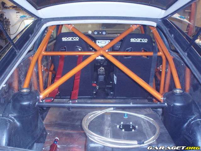

bur, passande mot orginal instrumentbräda.

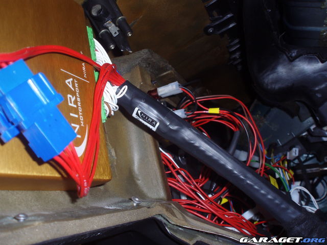

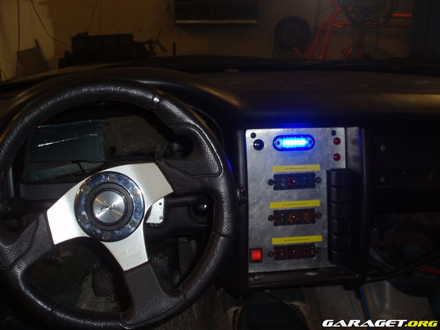

Nytt elsystem med alla säkringar och relä på ett ställe. Dioderna till höger är ström till pumparna och den blå är för oljetryck, DET KOMMER MÄRKAS! Varningsblinkers ner till vänster + ett antal tomma säkringar för framtida bruk. (Dashlogger mm.) Notera den något skranare kabelstammen ner till höger smile Har också sparat orginal reglage till blinkers och torkare. (kändes mer seriöst än "vippbrytare") ETT STORT TACK TILL "TUNDA" SOM HJÄLP MIG MED DET NYA ELSYSTEMET!

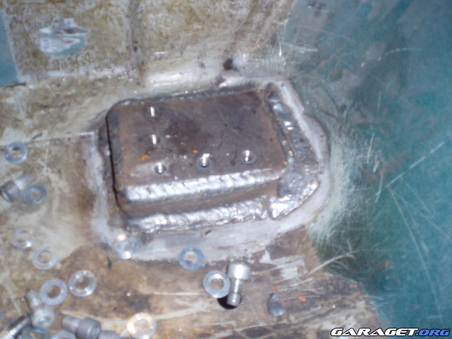

https://www1.garaget.org/gallery/archive/72989/500195_3m50fg.jpg

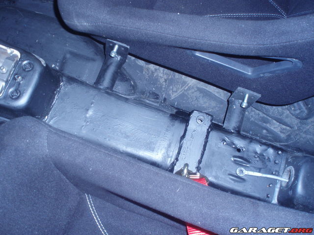

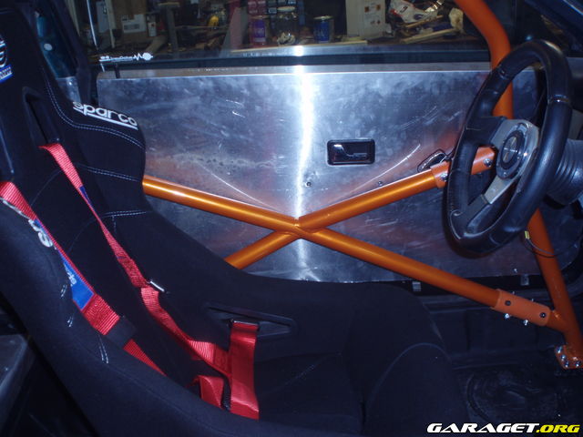

Fästplatta till buren.

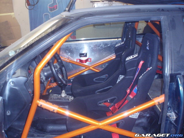

Har vart lite dålig på uppdat. här, men här kommer lite på vad som har hänt det senaste. Mer ska det bli smile Kommentera gärna allt ni kommer på! Kom gärna med era tankar och funderingar på vad som är bra och dåligt. /Danne
https://www1.garaget.org/gallery/archive/72989/535018_6mnj5k.jpg
https://www1.garaget.org/gallery/archive/72989/535020_sn2k4t.jpg
https://www1.garaget.org/gallery/archive/72989/535022_4pytwf.jpg
https://www1.garaget.org/gallery/archive/72989/535023_bzr0zu.jpg
https://www1.garaget.org/gallery/archive/72989/535025_rz6uvo.jpg

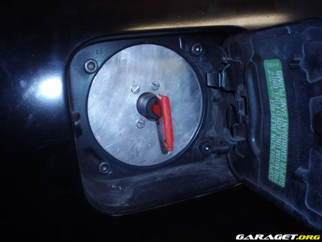

Här ska de sitta en hydralisk handbroms inom kort!

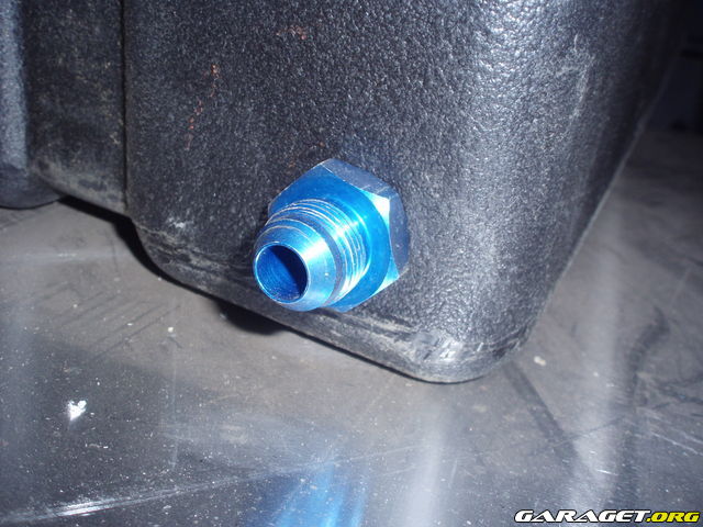

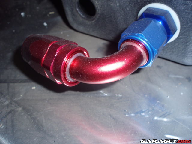

Har satt i An10 anslutningar bak i fuelcellen.
https://www1.garaget.org/gallery/archive/72989/535032_4tky7n.jpg
Och en An 8 retur på framsidan
https://www1.garaget.org/gallery/archive/72989/535033_5pyra4.jpg

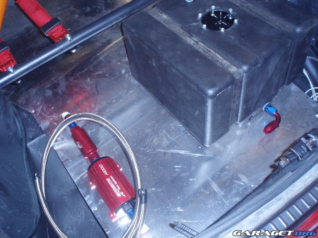

Bara en pump än så länge. Väntar på nr. 2...
