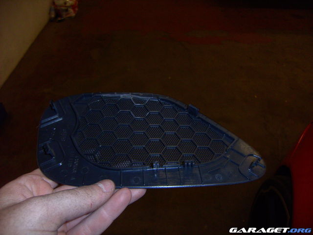

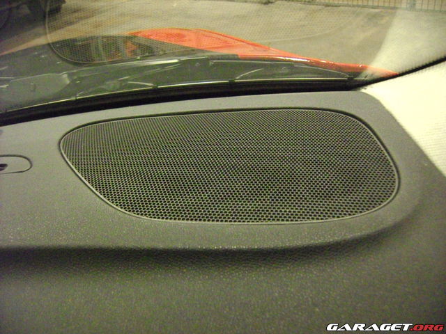

Idag har jag bytt ut 3,5":arna i panelen.
https://www1.garaget.org/gallery/archive/55857/777220_y0oghm.jpg
Började men att plocka av gallret och skruva loss den gamla högtalaren.

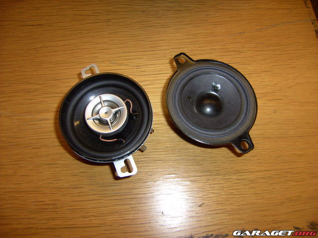

Original högtalaren har ett snabbfäste för kablarna så dessa klipptes av och det skarvades på flathylsor.
https://www1.garaget.org/gallery/archive/55857/777218_lvbgu8.jpg
JBL GTO 327 och original högtalaren.

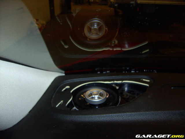

https://www1.garaget.org/gallery/archive/55857/777225_9rxubp.jpg
Monterat och klart.

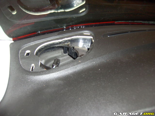

https://www1.garaget.org/gallery/archive/55857/777228_74zfra.jpg
Fick slipa ner lite på undersidan av gallret (syns lite i övre änden på bilden)

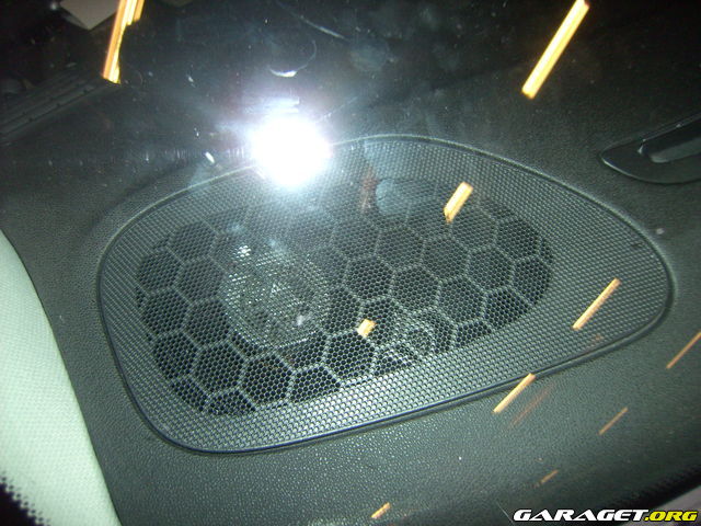

https://www1.garaget.org/gallery/archive/55857/777233_sm5i1i.jpg
Gallret åter monterat, ser helt original ut, precis som jag vill ha det smile
https://www1.garaget.org/gallery/archive/55857/777237_ktclwz.jpg
En liten bonus bild utifrån.

JBL GTO-327 låter riktigt bra på originalplats! smile Körde själv med dom förut och det var ett grymt lyft mot original. Men bara så du vet, om man vrider dom lite så behöver man inte slipa i gallret. wink Sen så ett litet tips, brevid skruvhålen i brädan har du några små platsklackar för att styra in originalhögtalarna, slipa ner dom så kan du skruva fast dom nya stummare. Sen så tycker iaf jag att du ska skippa diskanterna från kittet, om du nu inte kopplar bort diskanterna i 327orna.
Ja, jag såg att det var några plast spår som skulle centréra originalhögtalaren, men jag orkade inte slipa ner dom ikväll. Men jag funderade på det faktist smile
Körde in bilen på jobbet när jag gjorde det och hade redan skruvat fast högtalarna när jag skulle montera gallret, då gick det snabbare att kapa i gallret än att skruva loss högtalaren igen. -Lat? - En aning big_smile
