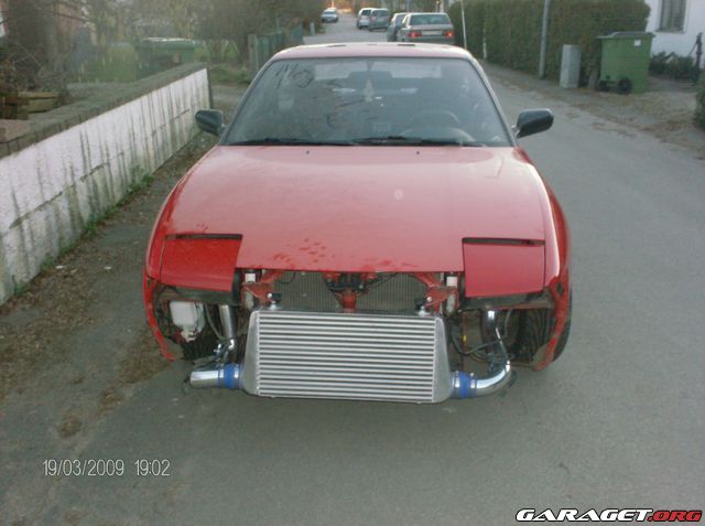

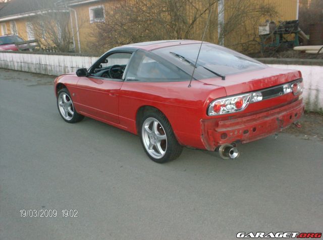

https://www1.garaget.org/gallery/archive/50475/599231_ol3yhe.jpg
Var ute en sväng o provkörde bilen men går skit skummt:S. Lägg märke till baklamporna inte snyggt tycker jag:S
https://www1.garaget.org/gallery/archive/50475/599233_em5ob9.jpg
Framifrån ser rätt grym ut med ic:n nu=).. Hade bara varit skönt om den hade gått som den skulle också:/
