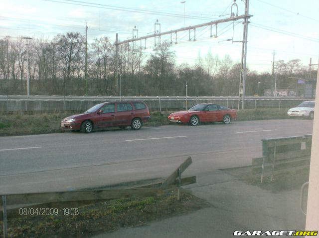

En bild från mitt lägenhetsfönster skönt o ha den utanför igen=)

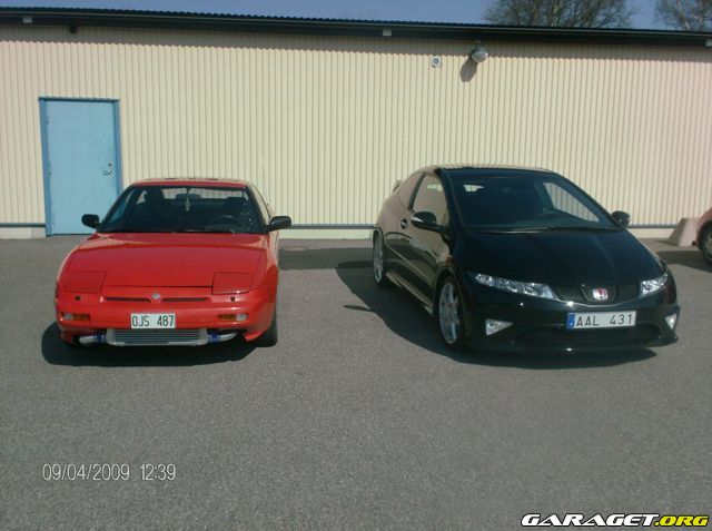

En bild från jobbet=)..

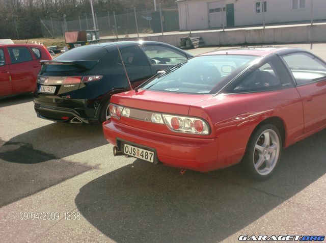

En bild framifrån längtar tills jag får på kjolarna o att bilen går som den ska så jag kan köra ifrån den slöa type r:nwink
