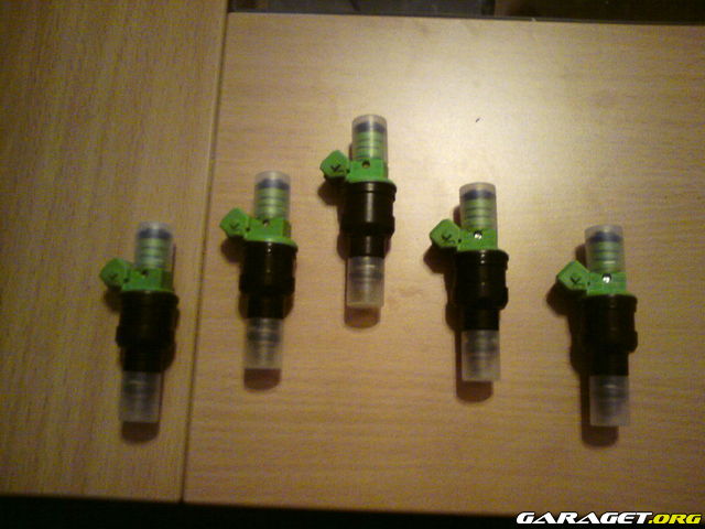

I dag har jag lämnat i väg blocket på borning och fått hem lite grejor väntar på lite mer saker...
https://www1.garaget.org/gallery/archive/8656/545038_aova6c.jpg
spridare..
https://www1.garaget.org/gallery/archive/8656/545039_ofu6yn.jpg

Det där ser ut som ljusgröna spridare, inte de mörkgröna R-spridarna. wink
Eller är det fotot som luras?

skulle tippa på att det är bosch 440cc högohms spridare=)
Har ingen aning dom är nya sen vet ja inte va betäkningen på R-spridarna är men dom ser ljusgröna utdom heter i alla fall 0 280 150 558 och dom skulle klara 400 hk i alla fall och det räcker för mej är inte ute efter nå mer...
Det är dom som strumpan hade då vet du säkert vilka det är..

spridarna kommer i från 034.motorsport och dom heter bosch 0 280 150 558 ligger på 465cc ....

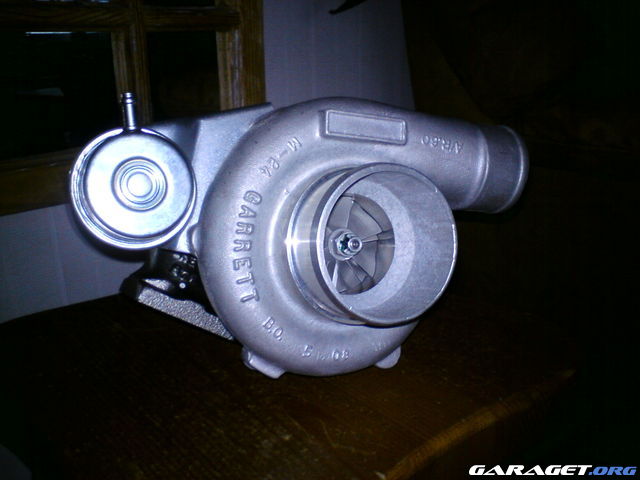

Nu börjar de hända lite i alla fall lite krångel med de nya blocket med men nu ska de nog lösa sejsen har jag fått hem lite roliga saker alla pakningar lager bultar mm.mm + den nya turbon en GT28 RS bb
https://www1.garaget.org/gallery/archive/8656/574427_b6nbvc.jpg
GT28 RS bb

GT28:an kommer ju ge ett sanslöst gassvar, men är ju lite litet även om det kommer räcka till ditt mål. Se till att få hop den nu smile
393 Inlägg
jo jag vet de men som sakt det är en framhjulsdrivenbil och ca 400 hk räker bra då..
spridarna är på 440cc vid tre bar
http://www1.garaget.org/gallery/archive/8656/574427_b6nbvc.jpg
GT28 RS bb
Missa inte att porta WG hålet i avgashuset innan du monterar turbon så slipper du skenladd.
