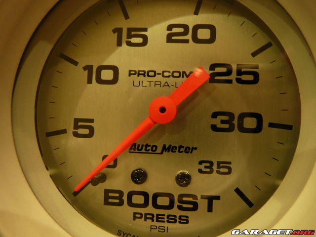

Ny Boost mätare blir det också , 35psi är ju en bra början  eller=)

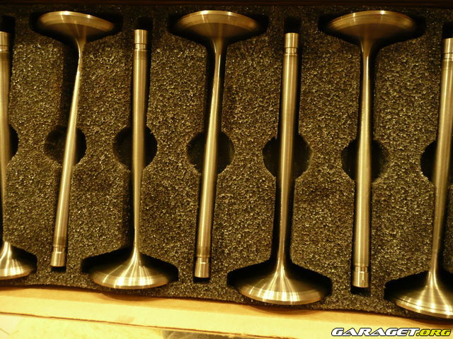

Börjar att fixa med toppparna idag  , avgas ventilen  är 1.625(41,27mm) insugventilen är 2.15(54.61mm)
Här har ni insugs ven tilen som är i TITAN Mums:cool:

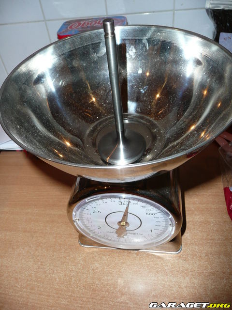

Väger bara 100 gram  Bra för att varva lite extra:lol:  p.s oboy är gott!

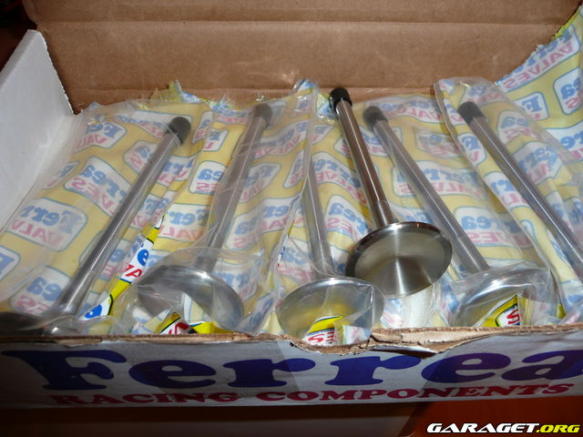

Insgs ventilen är i inconel, bra för oss med turbo.
https://www1.garaget.org/gallery/archive/102922/515096_z6b53w.jpg
Ventiler som pallar trycket och rpm:P

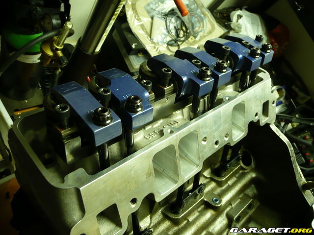

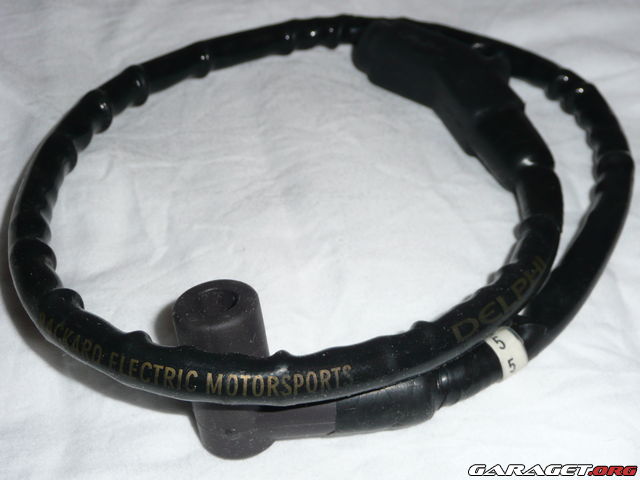

Kom över  mycket bra tändkablar  Delphi Packard som många i nascar använder  då funkar dom nog för mig med =)Som en jänkare sade till mig...
"These wires are the best around, used by most Nascar teams!!!!"
Jag vet attt det är men lös info men kul ändå smile
https://www1.garaget.org/gallery/archive/102922/515999_o02ky1.jpg
154 Inlägg
6 december 2008
#99
Nu är ena sidan fixad med nya T&D shaftVippor  nu går det att varva lite tilll  Brum brum brum ....
