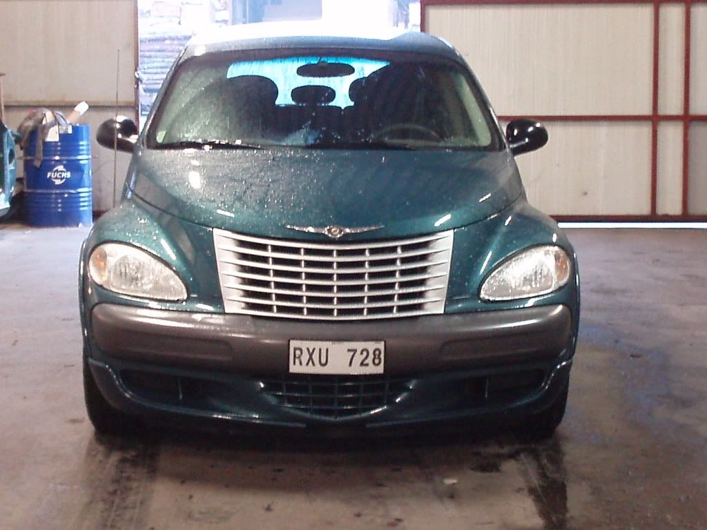

Såhär ser den ut i nuläget:
http://i173.photobucket.com/albums/w78/Bilpedanten/PA220540-1.jpg
http://i173.photobucket.com/albums/w78/Bilpedanten/Bilpedanten011.jpg
http://i173.photobucket.com/albums/w78/Bilpedanten/Bilpedanten009.jpg

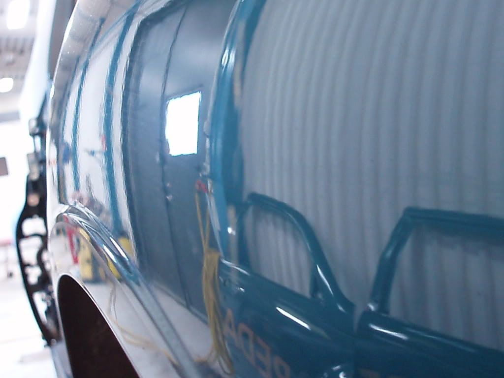

Och ikväll har demonteringen börjat:
http://i173.photobucket.com/albums/w78/Bilpedanten/PB070890.jpg
http://i173.photobucket.com/albums/w78/Bilpedanten/PB070897.jpg
Fälgarna kommer lackeras i helgen. Mer bilder kommer under helgen..

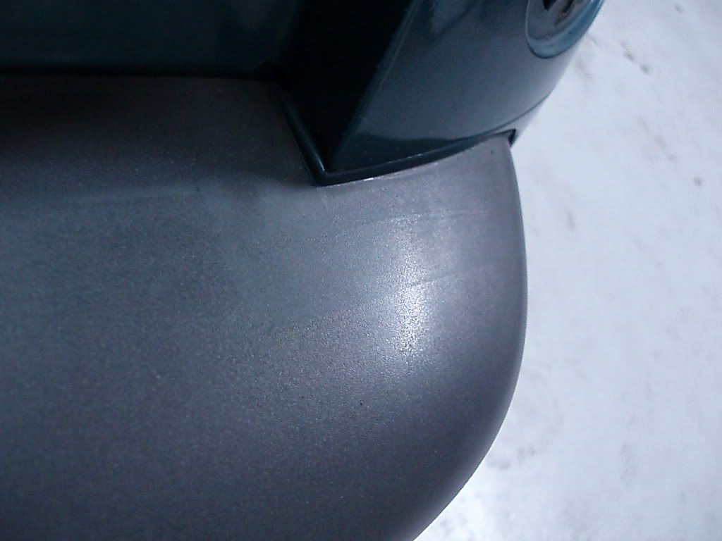

Här är stötfångaren bak på den olackerade delen. Detta märke från fabrik syns på alla Pt som inte varit plastbehandlade nyligen. Maskeringstejp som blivit "avgjutna". Lite klantig miss från fabrik kan tyckas:
http://i173.photobucket.com/albums/w78/Bilpedanten/PB080899.jpg

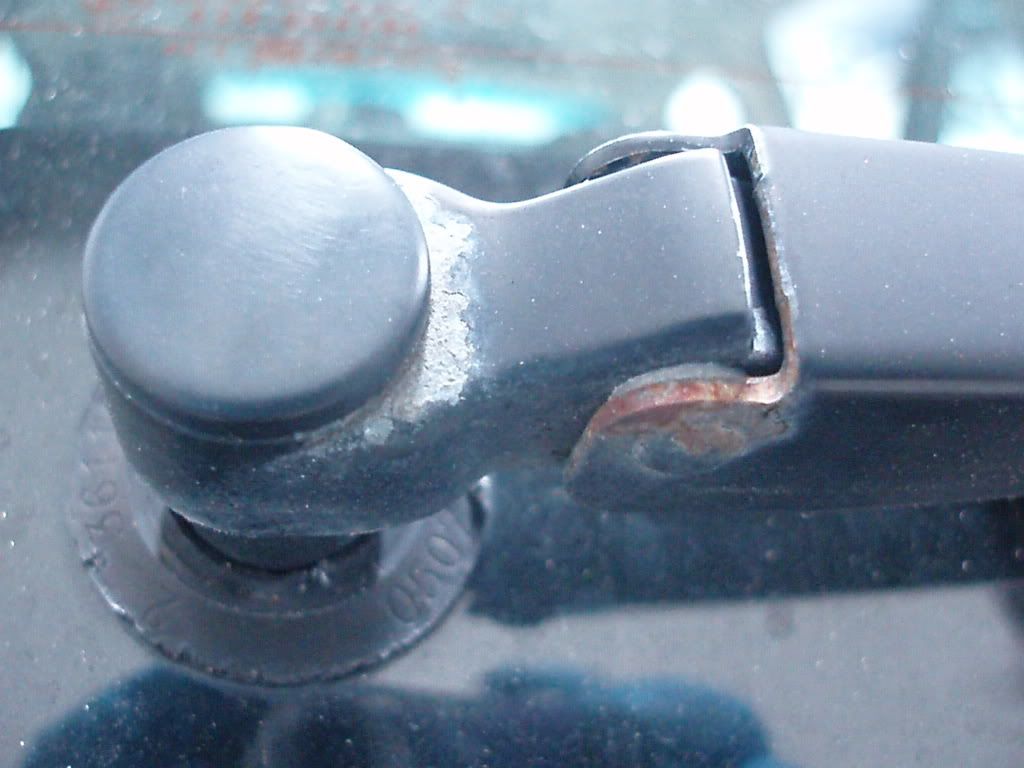

Ska även lackera om alla torkararmar på bilen, svarta med matt klarlack. Blir för blankt om man lackerar blank klarlack tycker jag:
http://i173.photobucket.com/albums/w78/Bilpedanten/PB080907.jpg

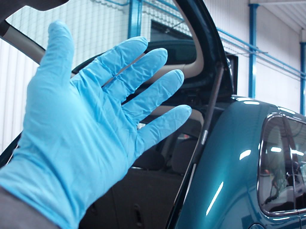

Och det sista jag hann med för dagen var höger bakdörr.
Gälelr att ha nya, fräscha handskar vide demontering/montering så man inte smutsar ner inredningen. Även om hela inredningen ska rekondas behöver man inte göra det till merjobb wink

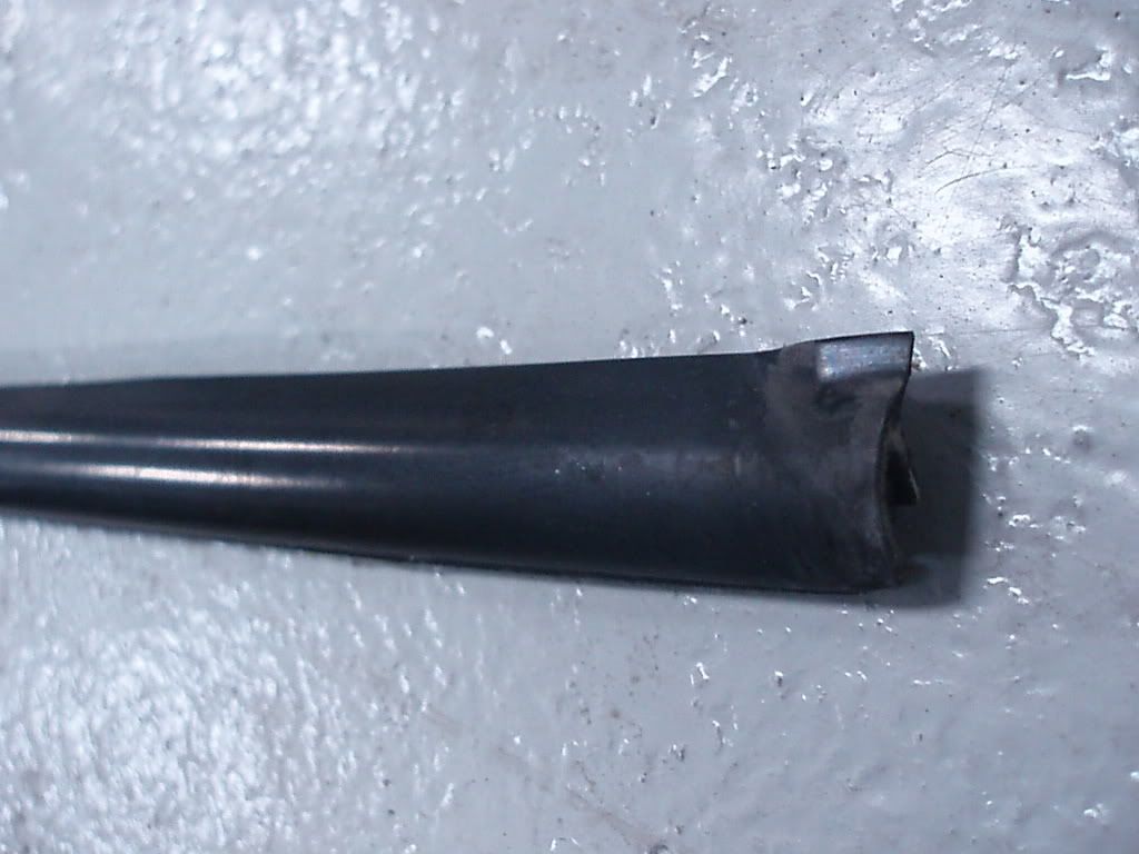

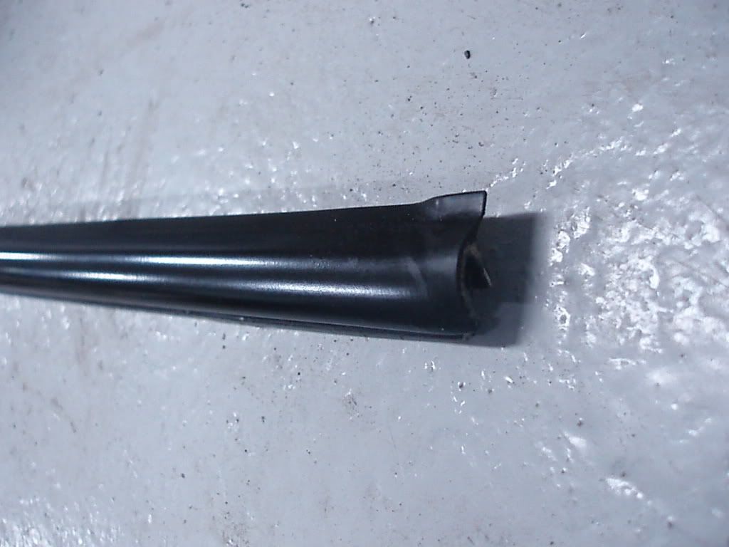

Funderade på köpa nya, yttre rutlister. Så prövade plastbehandla dom med Vista för att se hur skillnaden blev.
Före:
http://i173.photobucket.com/albums/w78/Bilpedanten/PB080901.jpg
Och efter:
http://i173.photobucket.com/albums/w78/Bilpedanten/PB080904-1.jpg
Så pass bra att så blir inget nyköp ial. En utgift mindre lol

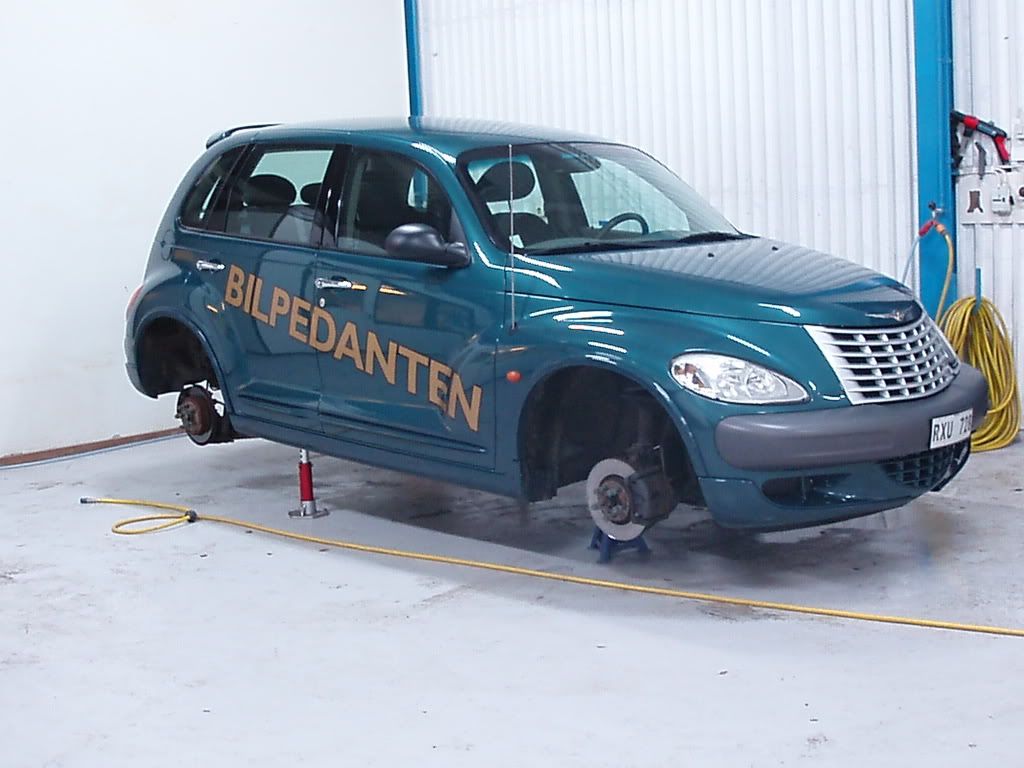

Och såhär stod bilen vid hemfärd:

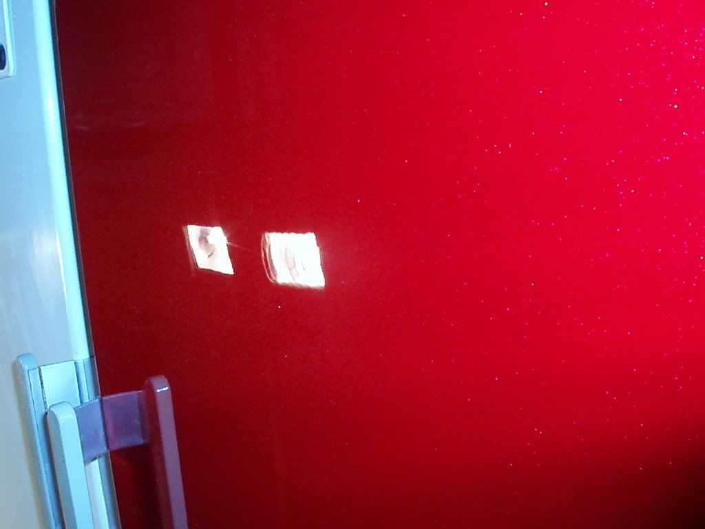

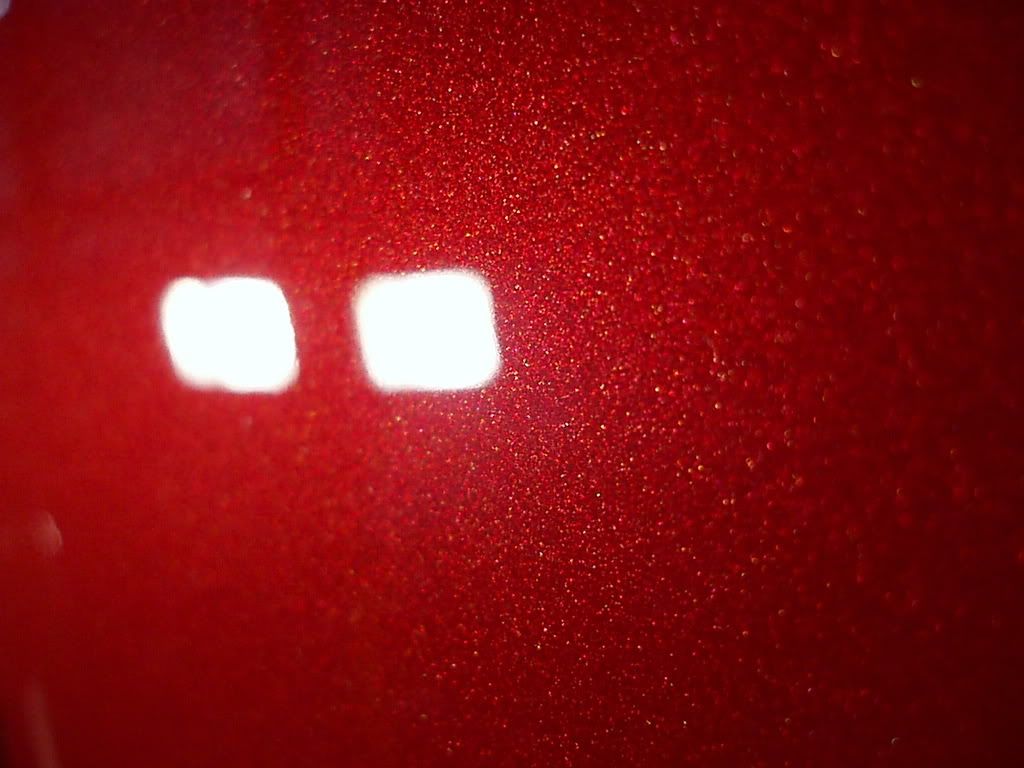

Jag lackerade min kylskåpsdörr på jobebt för ett tag sedan i Mazdas röda osm bilen ska lackeras i.
Tog några foton på den ikväll för att försöka visa er hur den beter sig i solljus.
Här på denna bild i skugga. Ser mera rosa ut än den egentligen är. Var otroligt svårt att ta amatörfoto för att få med rättvisa skillnaden bara:
http://i173.photobucket.com/albums/w78/Bilpedanten/PB080923.jpg
Här i direkt solljus:
http://i173.photobucket.com/albums/w78/Bilpedanten/PB080928.jpg

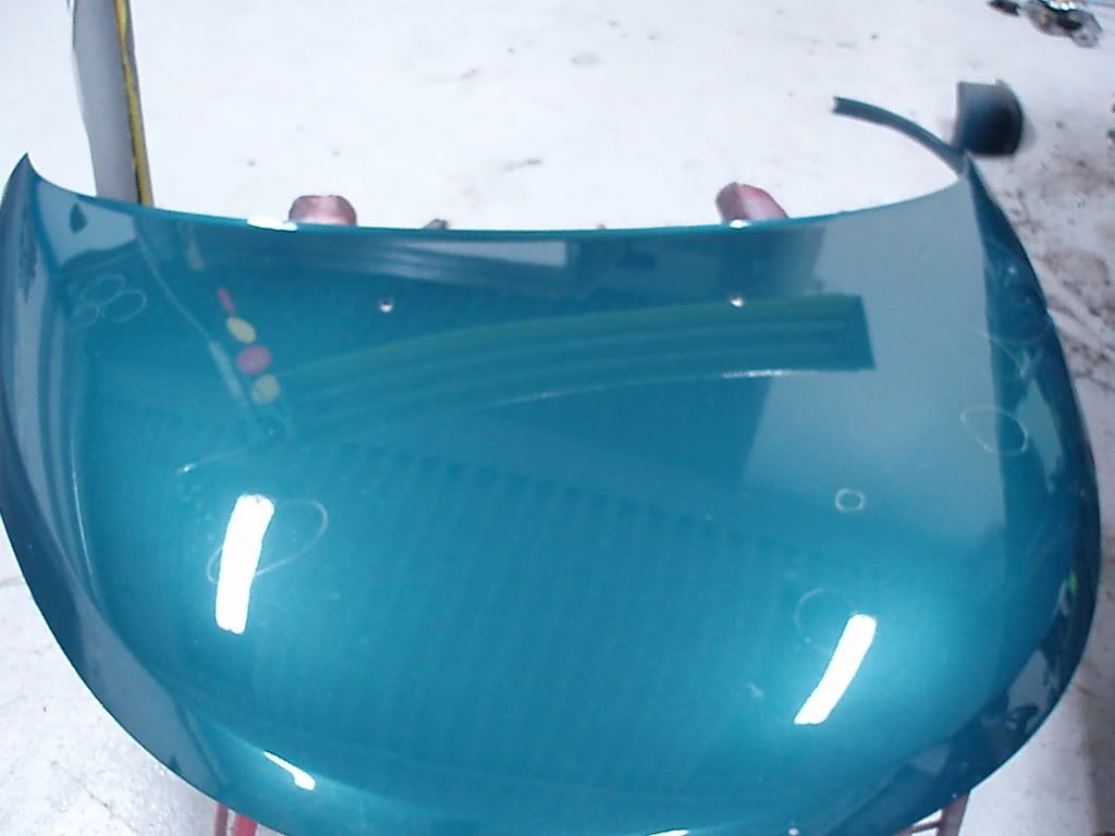

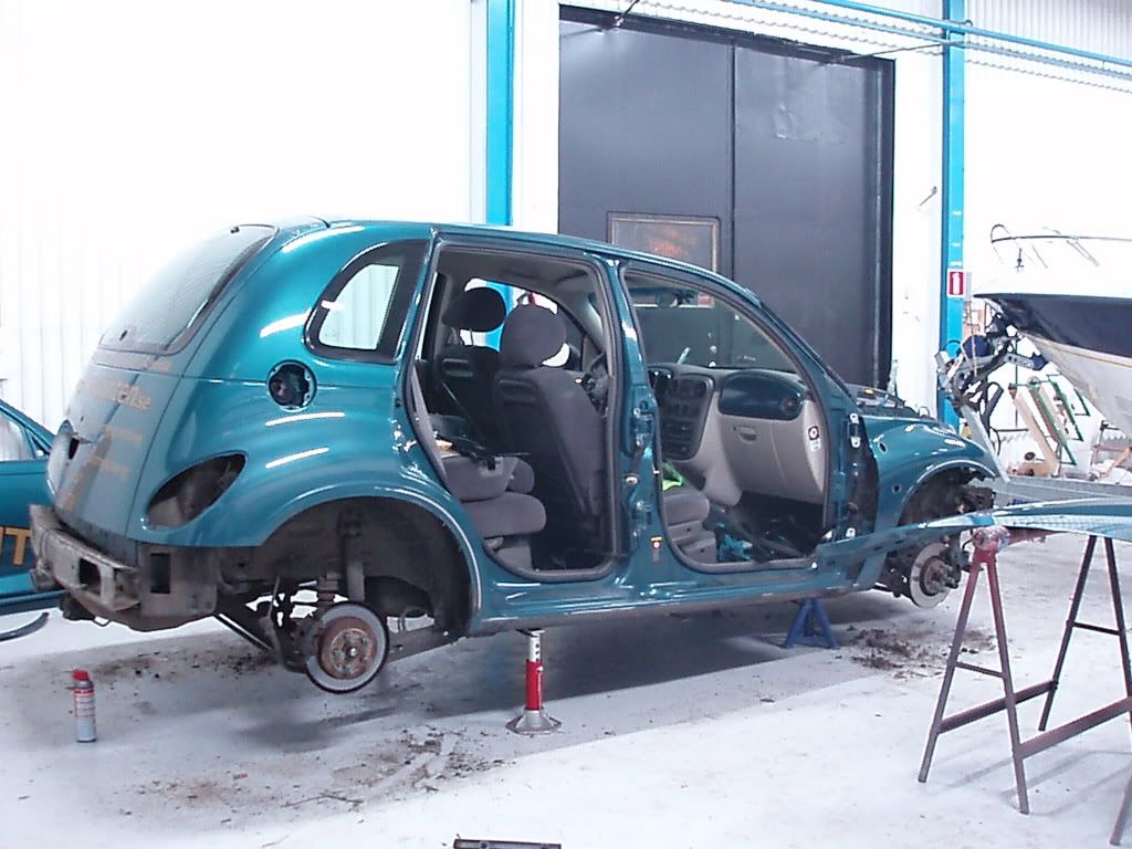

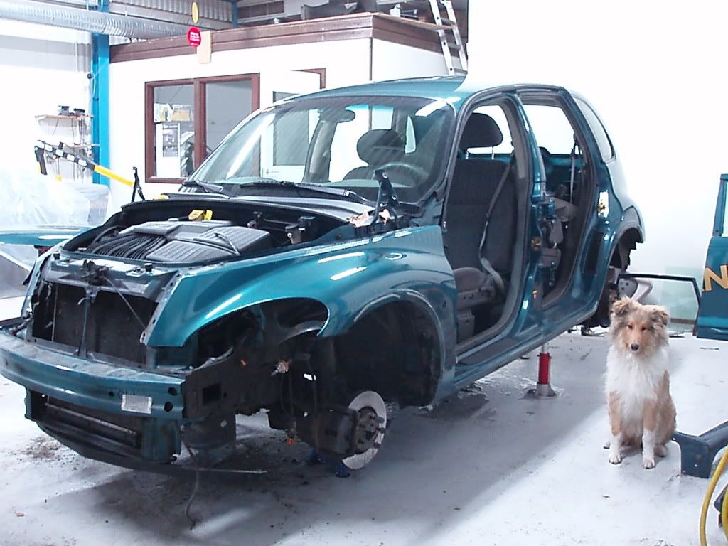

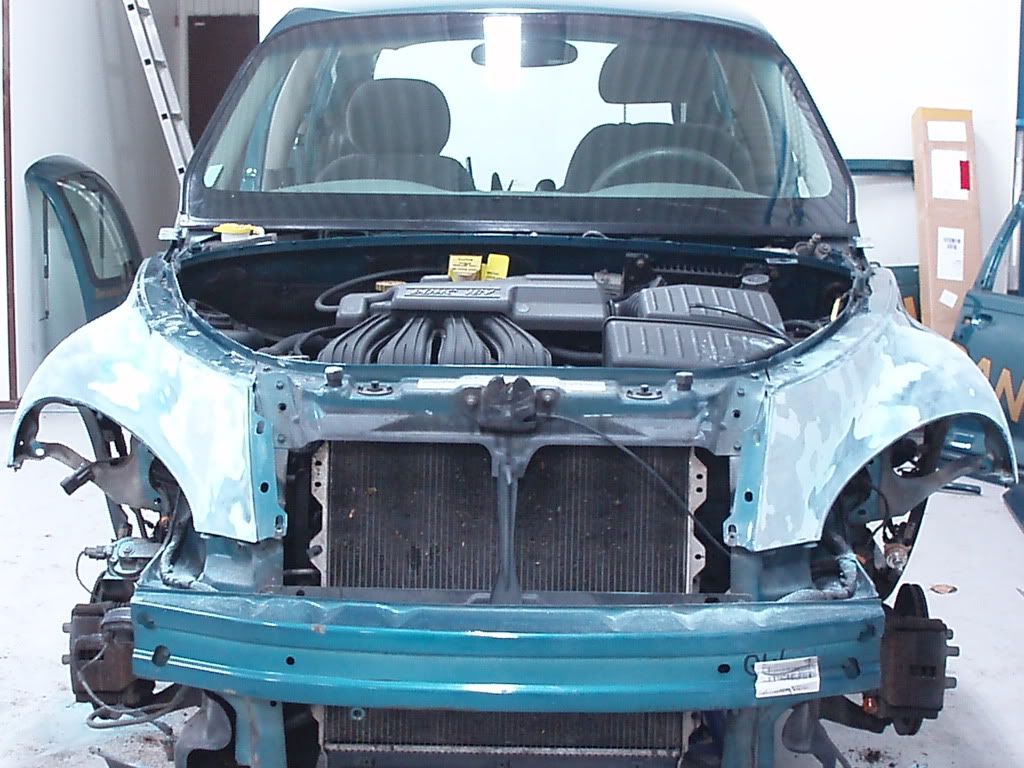

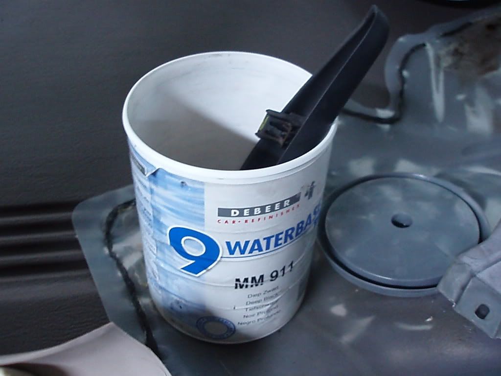

Fick lite tid över till Pt:n idag också, så hann demontera allting. Är rutorna kvar att demontera. Ska se om jag kan låna en "roll-out" imorgon, enkel och smidig mekanisk maskin.
Så i veckan börjas slipningen av karossen. Så ska jag försöka lackera karossen i helgen som kommer.
Är lite förarbete som behövs innan. Och ska klossas med långkloss och P500, så man får den rak och fin. Sen slipas med P800.

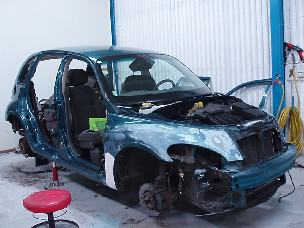

Ikväll efter jobbet orkade jag inte göra så mkt. Varit så stressigt för att hinna klart med allting. Frukost med ett äppel vid 08.00 och lunch vid 16.00, så tröttheten tog över efter den matbiten wink
Men hann med lite ial. Allt är nu rensat från karossen som behövs för lackeringen. Utom framrutan då, hann inte med att kolla om det gick att låna. Skulle inte det gå får helt enkelt rutan fram och bak sitta kvar.

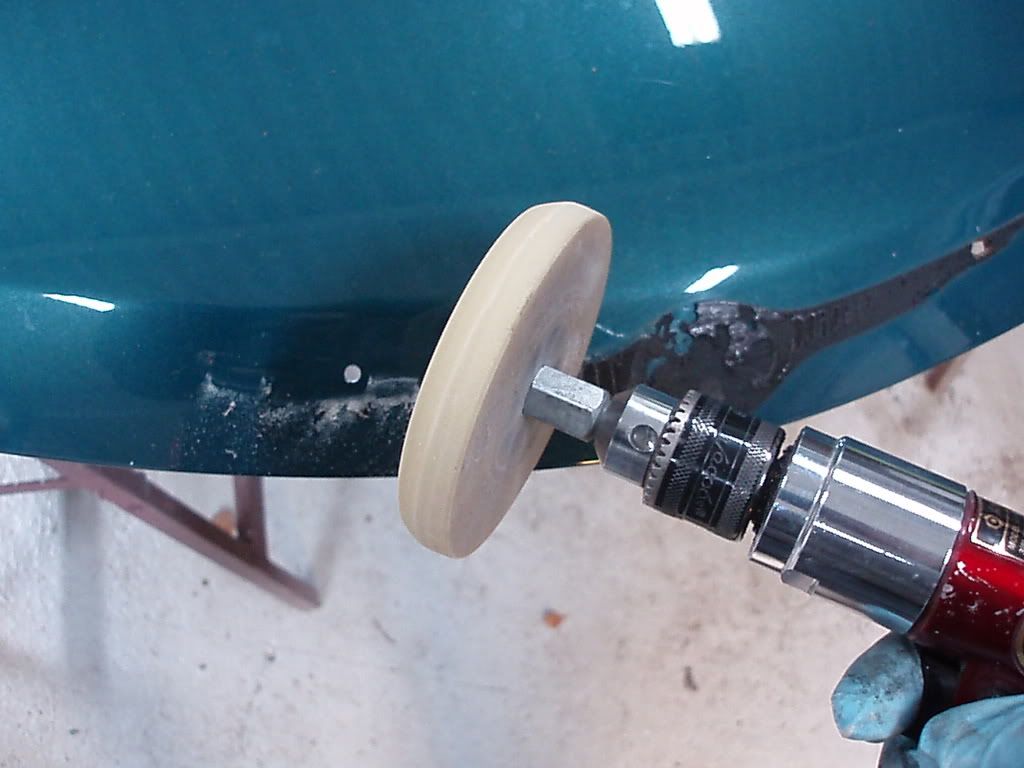

Körde bort all dubbelhäftande tejp som satt kvar på bilen. Enklast är med en "hockeypuck och borrmaskin":
http://i173.photobucket.com/albums/w78/Bilpedanten/PB100932.jpg
Tvättade sedan ytan med limlösare innan tvätt med silikoninfernern:

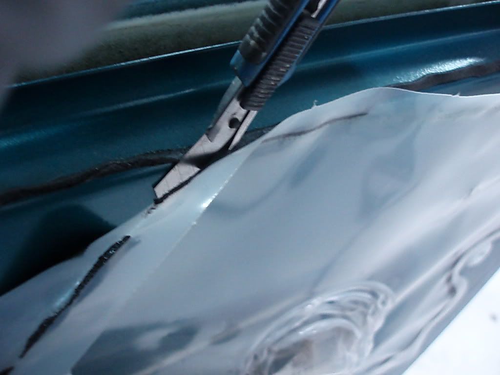

Sitter det vanlig dubbelhäftande tejp kvar så kan det också gå att dra bort tejpen, beror lite på tejpsort.
Isåfall drar man tejpen från sig, som bilden nedan visar. Så lossnar det ritkigt smidig och enkelt utan efterjobb:
http://i173.photobucket.com/albums/w78/Bilpedanten/PB100934.jpg

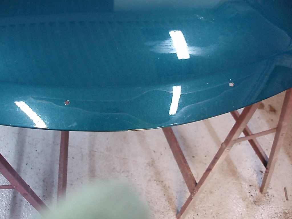

Huven i sig behöver allt en del kärlek med långklossen innan slipgrund kan läggas:
http://i173.photobucket.com/albums/w78/Bilpedanten/PB100940.jpg

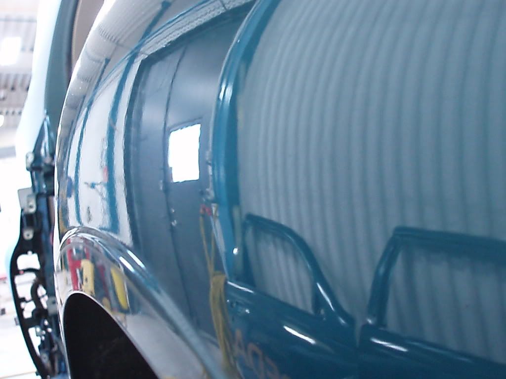

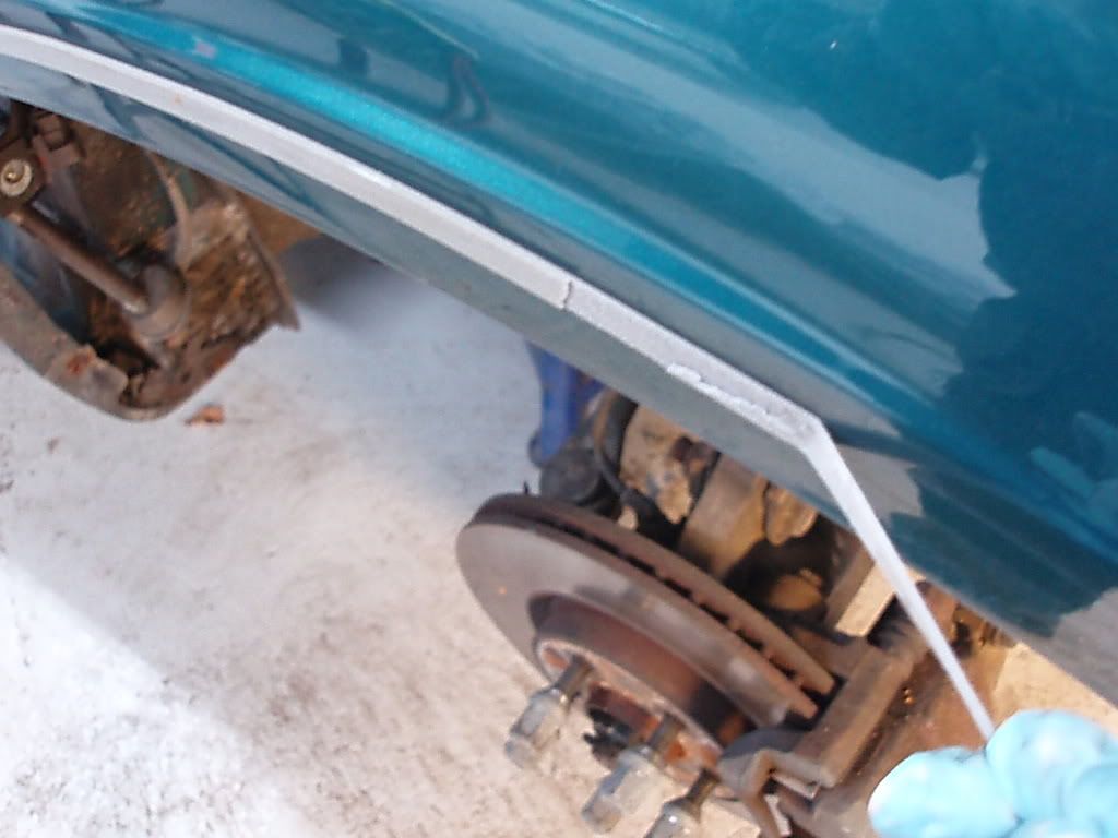

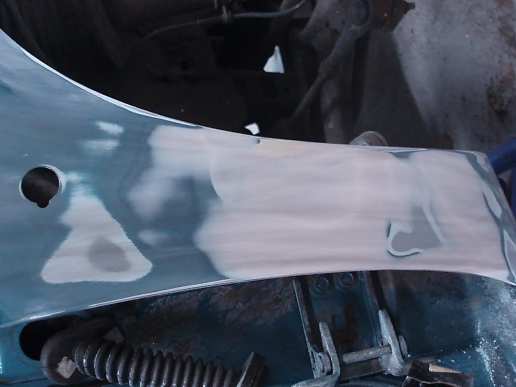

Höger framskärm har varit lackbättrat och riktat innan. "Fin" maskeringskant från stänkskyddet hittade man också:
http://i173.photobucket.com/albums/w78/Bilpedanten/PB100945.jpg

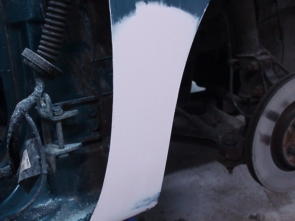

Var även ganska porigt från spacklingen dom gjort, så klossade med P180 och avslitade med maskin och P320 innan spackling. Avslutar alltid med P320 innan varje spackling, för att undvika sjunkningar.:
http://i173.photobucket.com/albums/w78/Bilpedanten/PB100946.jpg

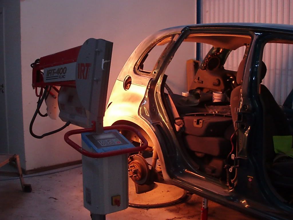

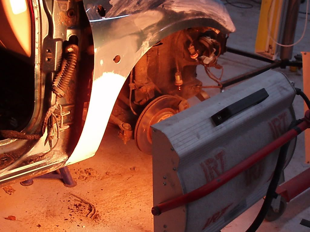

Sedan på med nytt spackel efter riktningen och slipningen:
http://i173.photobucket.com/albums/w78/Bilpedanten/PB100947.jpg
Och IR-torkar spacklet, så är det slipbart 4 minuter senare:
http://i173.photobucket.com/albums/w78/Bilpedanten/PB100948.jpg

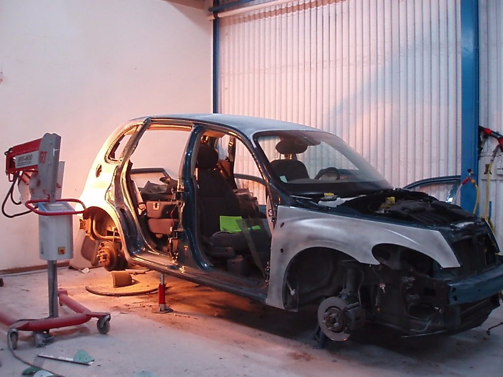

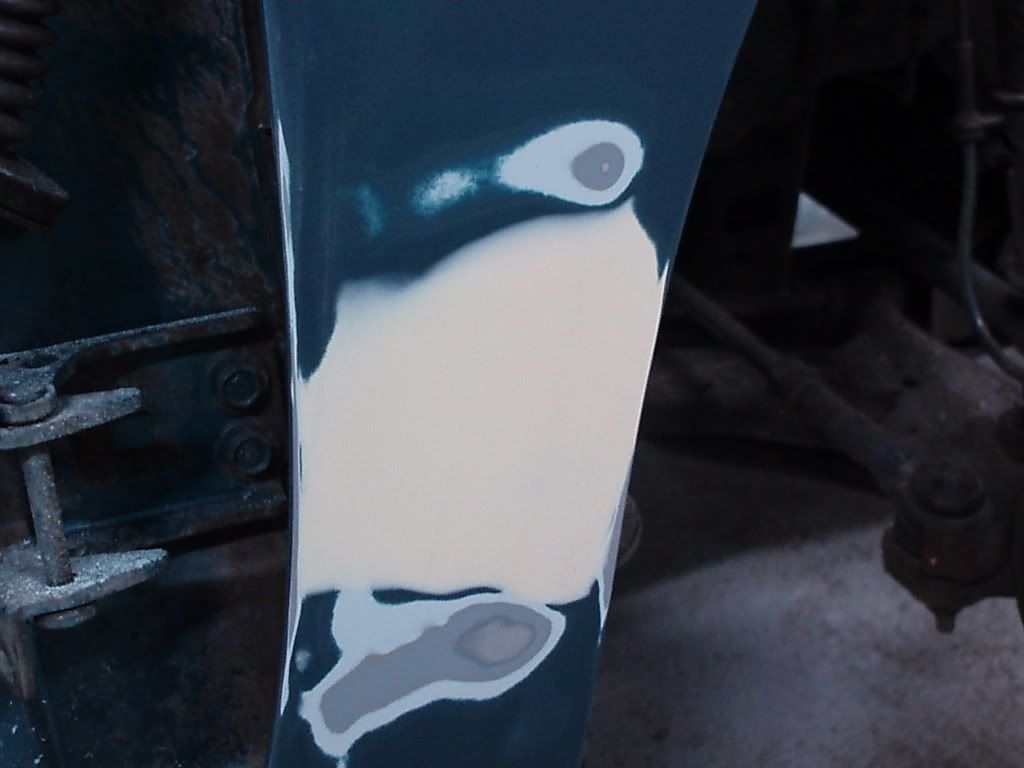

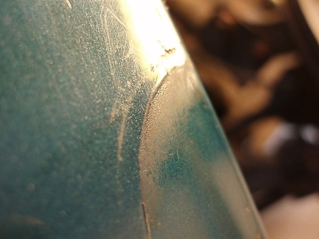

Och denna kväll lämnades bilen i detta skick. Baklucka demonterad och bakre sidorutorna borttagna:
http://i173.photobucket.com/albums/w78/Bilpedanten/PB100949.jpg

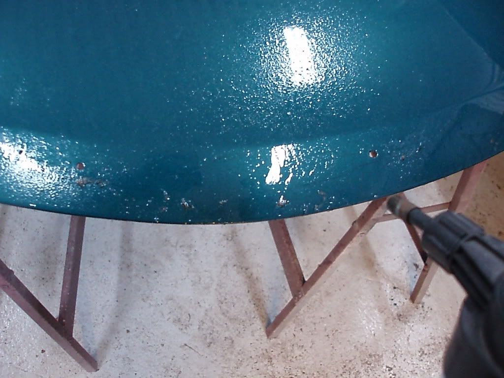

Stenskotten bortslipade och klar för slipgrund:
http://i173.photobucket.com/albums/w78/Bilpedanten/PB100950.jpg

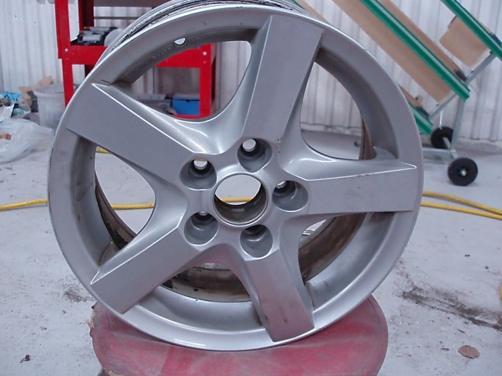

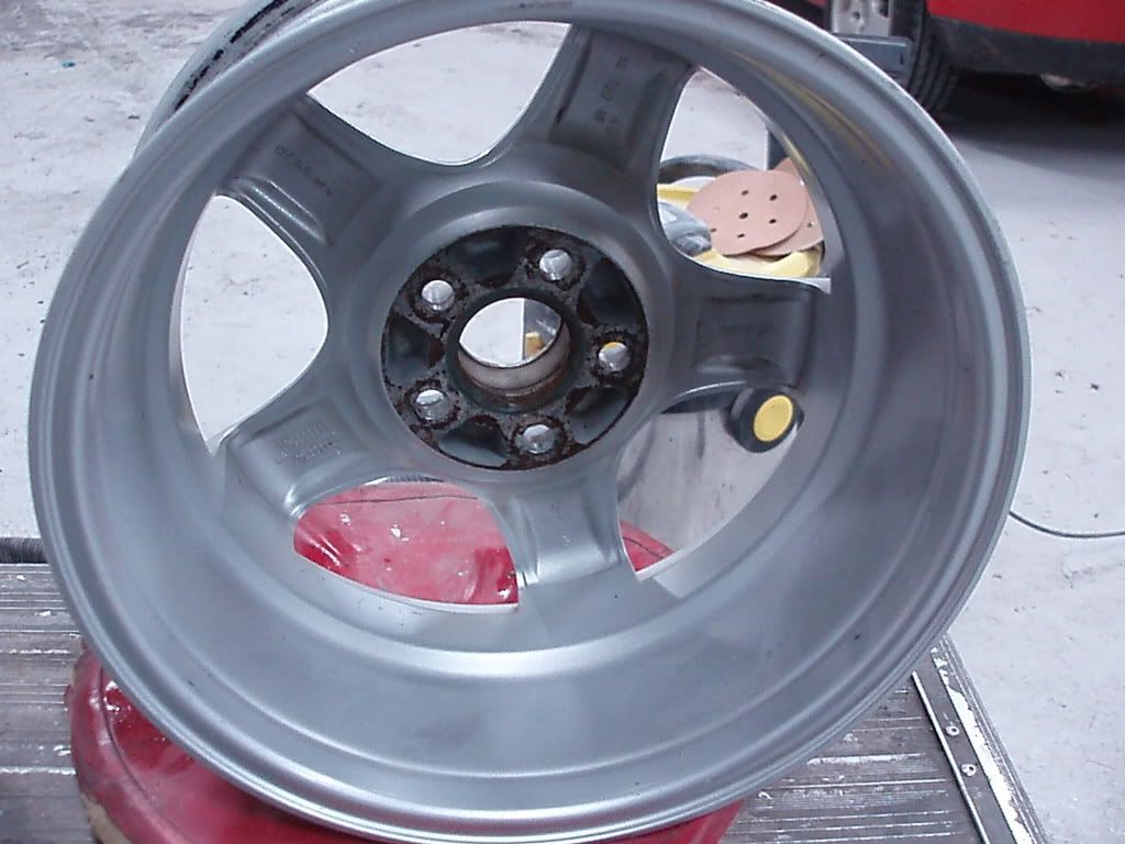

Ikväll har jag hållit på att tvätta fälgarna. Slipas nu i denna stund. Tog nån minut ledigt bara.
Ska välja en kulör som fälgarna ska lackeras i ikväll, men inte bestämt mig än. Vilken det blir får ni se senare ikväll.
När fälgarna är lackerade ska jag slipa klart bilen och lägga slipgrund på dom behövande områderna.

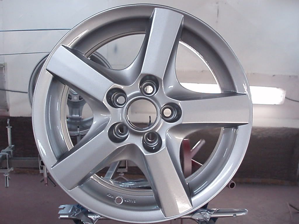

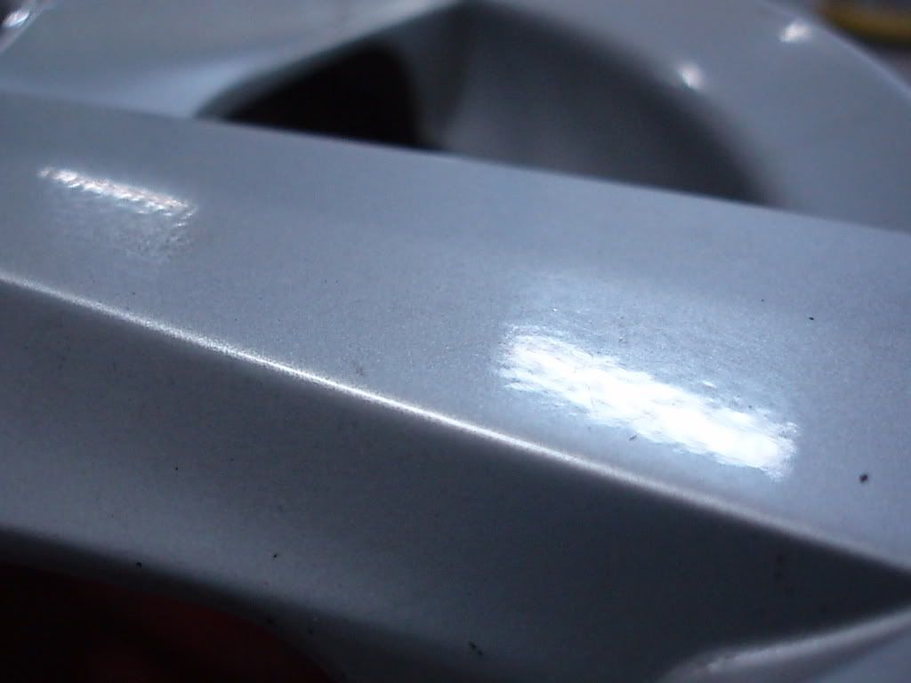

Igår blev fälgarna lackerade. Blev skit rent ut sagt. Gillade inte kulören när man väl fick se helhetsbild på fälgarna. Får se om man lackerar om, eller låter det va. Dessa är ändå vinterfälgar.
Slipgrund blev det dock aldrig igår. Var för trött för detta.

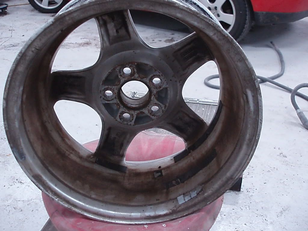

Bra sliten är finish. Kändes konstigt att lackera om hela bilen, och sedan smälla dit sådan här sliten lack på fälgarna:
http://i173.photobucket.com/albums/w78/Bilpedanten/PB120954.jpg
Tvättades med syra och sedan limlösare för klistret från balansvikterna:
http://i173.photobucket.com/albums/w78/Bilpedanten/PB120956.jpg

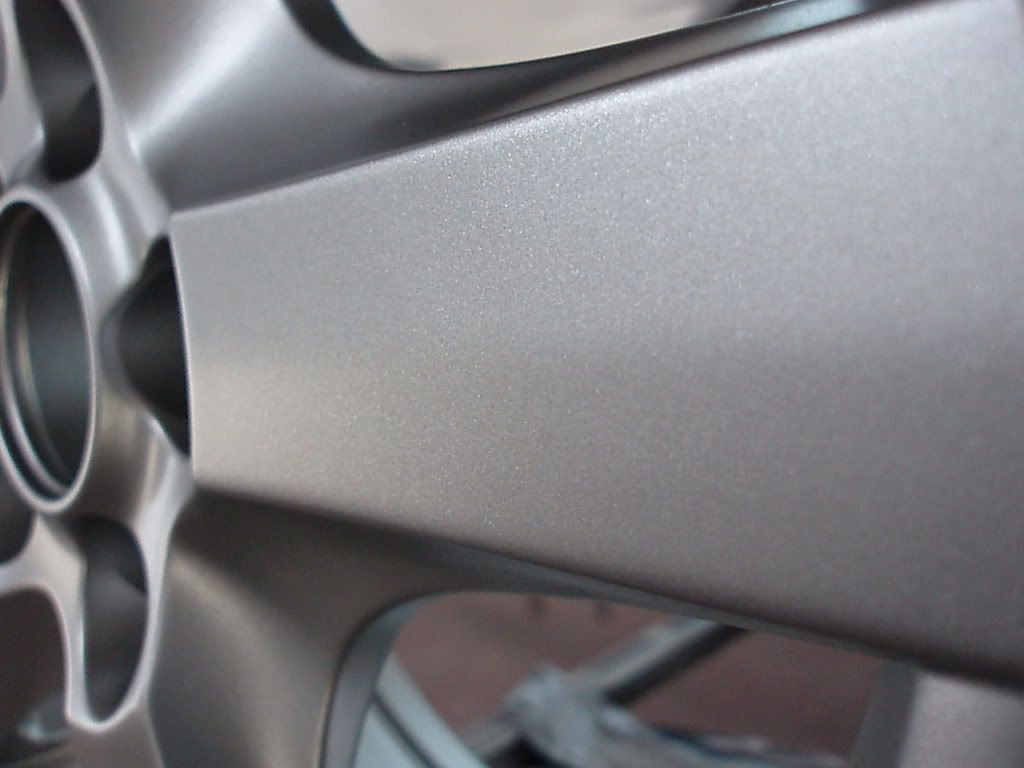

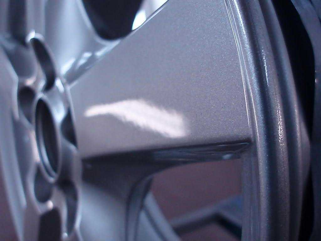

Basen lagd. Blev Lotus grovsilvermet.:
http://i173.photobucket.com/albums/w78/Bilpedanten/PB120959.jpg
Lackerade och klara:
http://i173.photobucket.com/albums/w78/Bilpedanten/PB130960.jpg
http://i173.photobucket.com/albums/w78/Bilpedanten/PB130962.jpg

Nu ikväll har bilen mattats ner utv. och slipgrund lagd. Väntar på att IR:n ska bli klar så man kan åka hem. Imorgon slipas grunden och mattas ner inv.. Sedan maskering och in i boxen för att förvandlas om på lördag smile
Hittade en bukcla jag inte visste jag hade på vänster bakskärm hmm
Vill undvika fuskspackel så länge man kan, så riktade bucklan utan lackering.
Ser ni bucklan? Har ritat gula streck under och ovanför bucklan:
http://i173.photobucket.com/albums/w78/Bilpedanten/PB130963.jpg
Riktad och klar:
http://i173.photobucket.com/albums/w78/Bilpedanten/PB130964.jpg
Framskärmen ville jag inte slipa bort spacklet och rikta om, så där klossades ytan ner med långkloss som tidigare beskrivet.
Här sista putsen med P500 och långkloss innan slipgrunden. Det svarta"kolet" är till för att se ev. missar vid spacklingen:
http://i173.photobucket.com/albums/w78/Bilpedanten/PB130965.jpg
Såhär står bilen denna gång vid medfärd:
http://i173.photobucket.com/albums/w78/Bilpedanten/PB130966.jpg
http://i173.photobucket.com/albums/w78/Bilpedanten/PB130967.jpg
