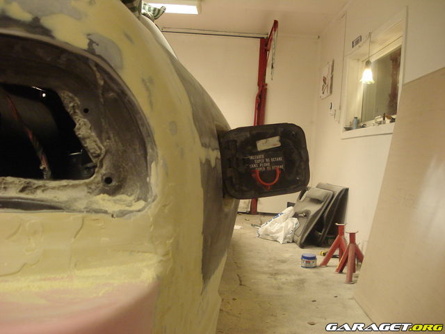

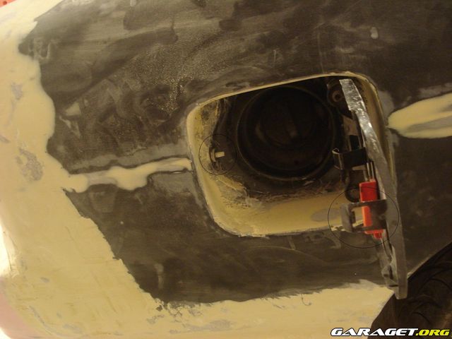

Så har nu börjat fiksa lite med tanklocket med, Problemet är dock att nu när jag breddat den där bak så stämmer ju inte den "tanklocks öppnaren" alls...
Så sitter här nu och klurar på hur man skall göra, Där ser ni ju hur det ser ut men nu kommer ju inte tanklocket dit in, Men funderar på att skippa den och göra någon form av öppning på tanklock som man öppnar det för hand bara smile

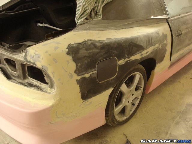

Blev ju bra endå, Fick dra dit förlängda bult bara och en distans imellan smile

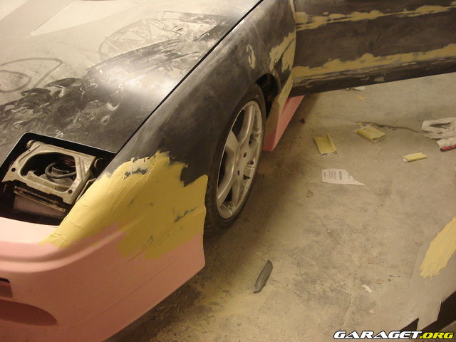

Sedan var ena sidan finspacklad! smile

Vet inte om du löste själva låsningen av tanklocket, annars räcker det med att svetsa fast ett plattjärn med ett hål i så att den "armen" på locket blir förlängd.

Leaf: Tackar, Jo har tänkt på att förlänga den armen med, Det går ju smile

Sorry Jimmy men varför spackla ihop Front med Skärmar ? Du vet ju själv hur mycket Djur de springer på vägen.... och du har ju själv Kvaddat tidigare intercooler... Dvs , Smäller du med en Grävling så måste du lacka om Front och Skärmarna.... Skapar Störrejobb För allt...
Sorry för att jag låter negativ men förstår inte vittsen, en Passform går alltid och fixa, handlar om tålamod.
