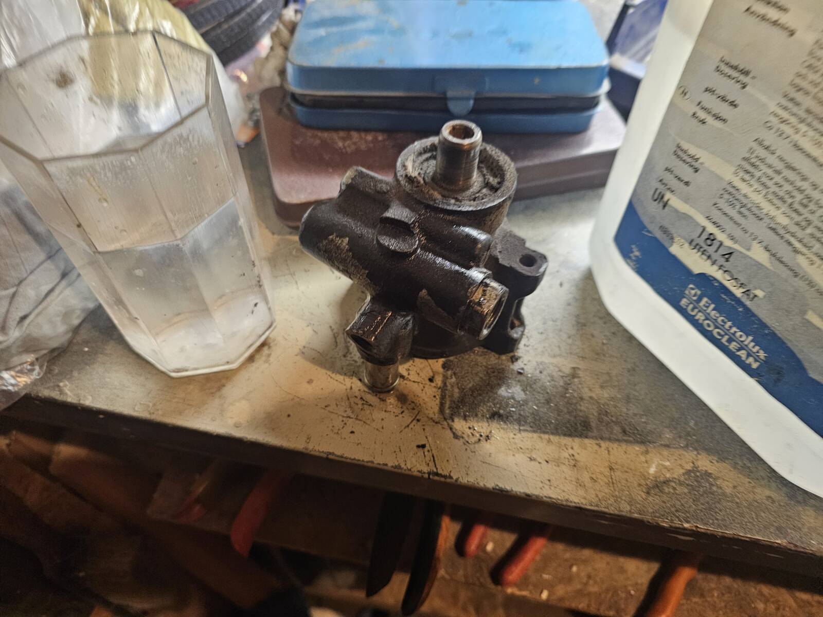

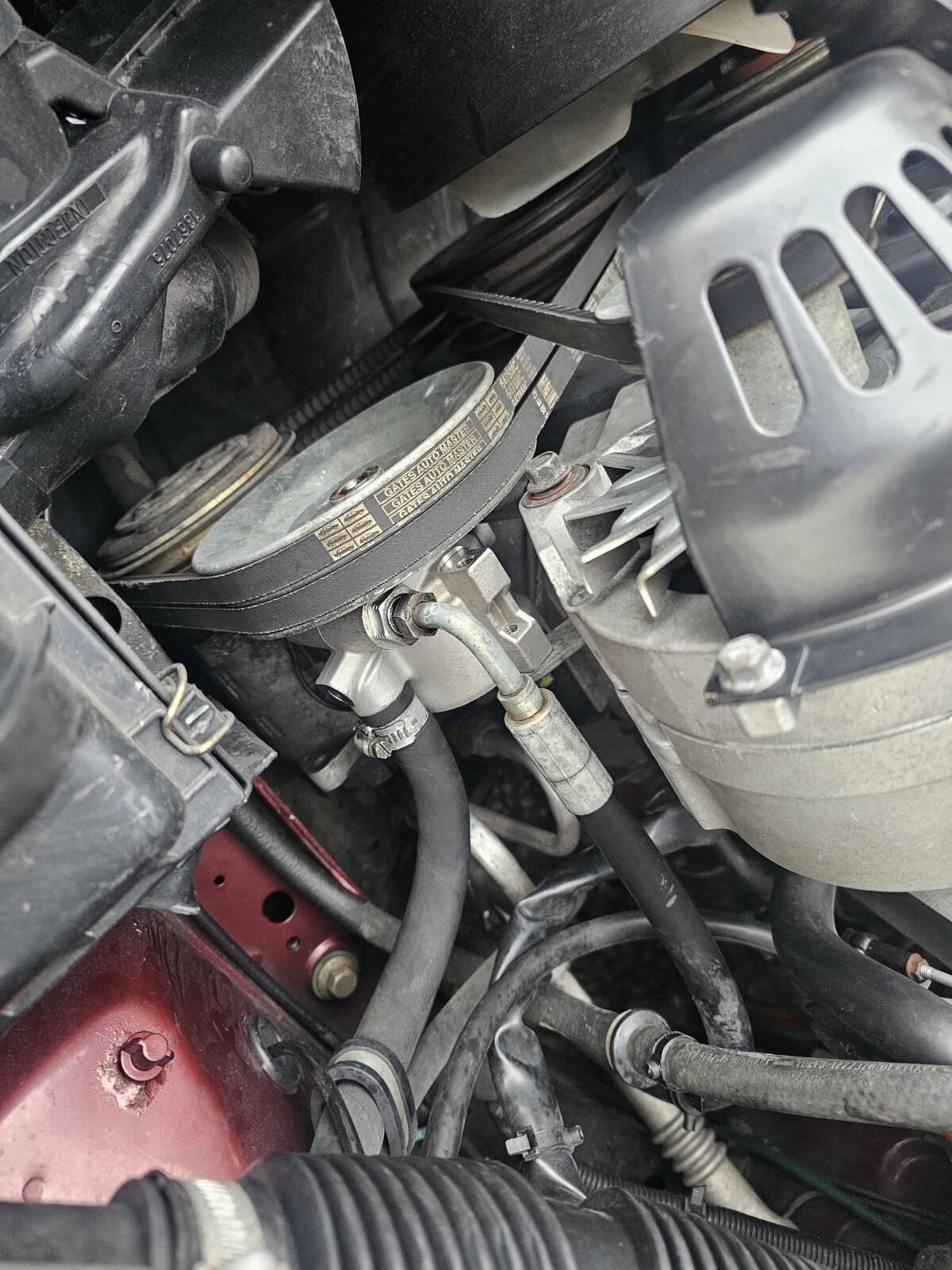

Dags för lite service nu innan det blir för kallt. Bilen ska också besiktas i december så hade varit skönt att få klart allt nu. Först och främst har bilen varit trögstyrd vid kallstart, detta har blivit värre vintertid för att sedan fungera okej på somaren. Jag har varigt kluven på om det var hydraulpumpen eller styrväxeln som var problemet men när jag såg spån o oljan råder det ingen tvekan om att hydraulpumpen måste bytas.
https://www1.garaget.org/gallery/images/239/238399/238399-998ef08a3b73094a1cc2da0c56a89d82.jpg

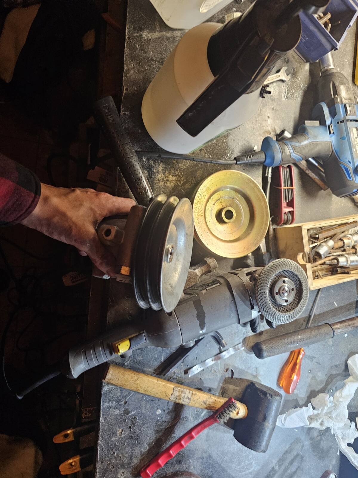

Största problemet var att få bort remskivan då den nya inte matchar den gamla.
https://www1.garaget.org/gallery/images/239/238399/238399-15048928325c708008f6d2d03da24cd7.jpg
Till slut insåg jag att den bara satt pressad på axeln, efter detta monterade jag bara den på motorn och spolade systemet 3 gånger med atf olja för att få ur all metall spån.
https://www1.garaget.org/gallery/images/239/238399/238399-8bd9ea545415bb52490eace246f36506.jpg

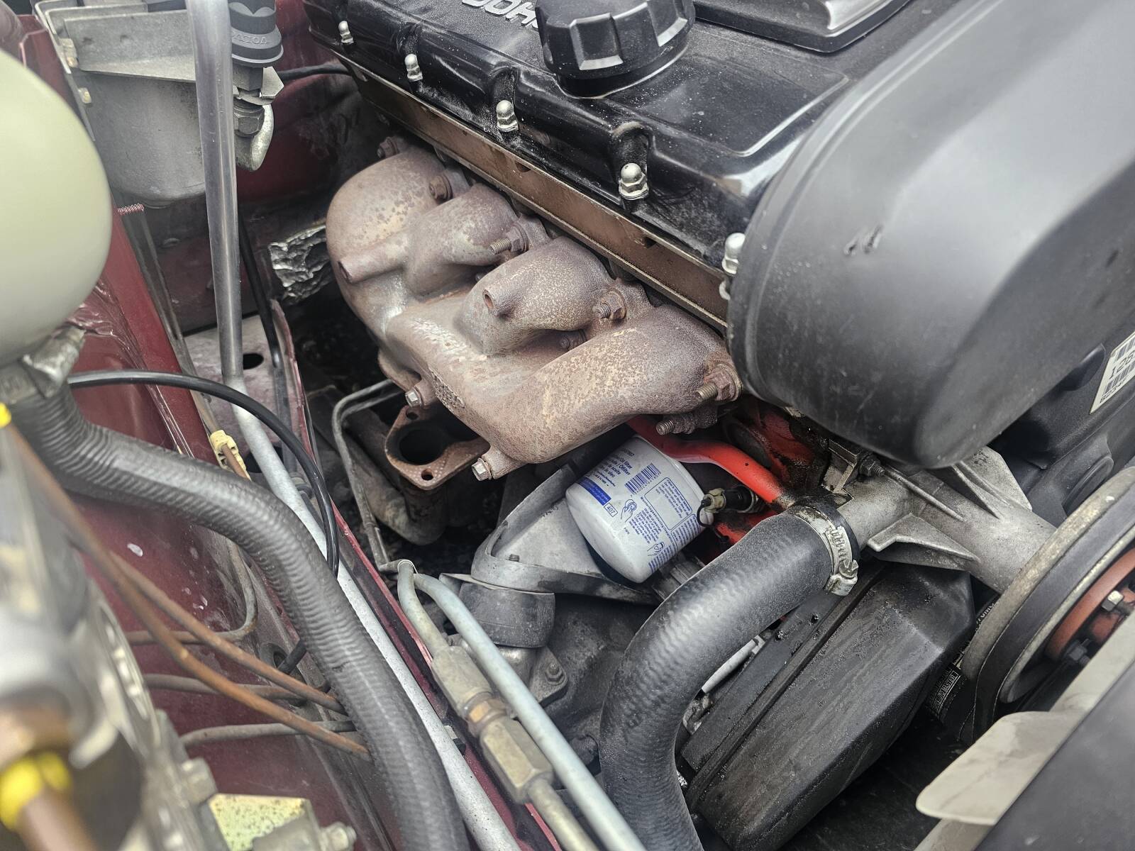

Sedan har jag haft problem med ett avgasläckage. Där downpipen möter grenröret har det varit en glipa, detta har varit märkbart när man står stilla och fläkten drar in avgaser. Jag löste detta med att helt enkelt smeta på lite tätningsmassa för avgasrör på flänsarna.
https://www1.garaget.org/gallery/images/239/238399/238399-afe3cb24b970fe6b5dc9483918097cb4.jpg

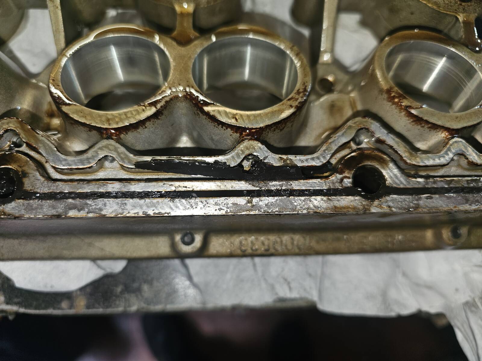

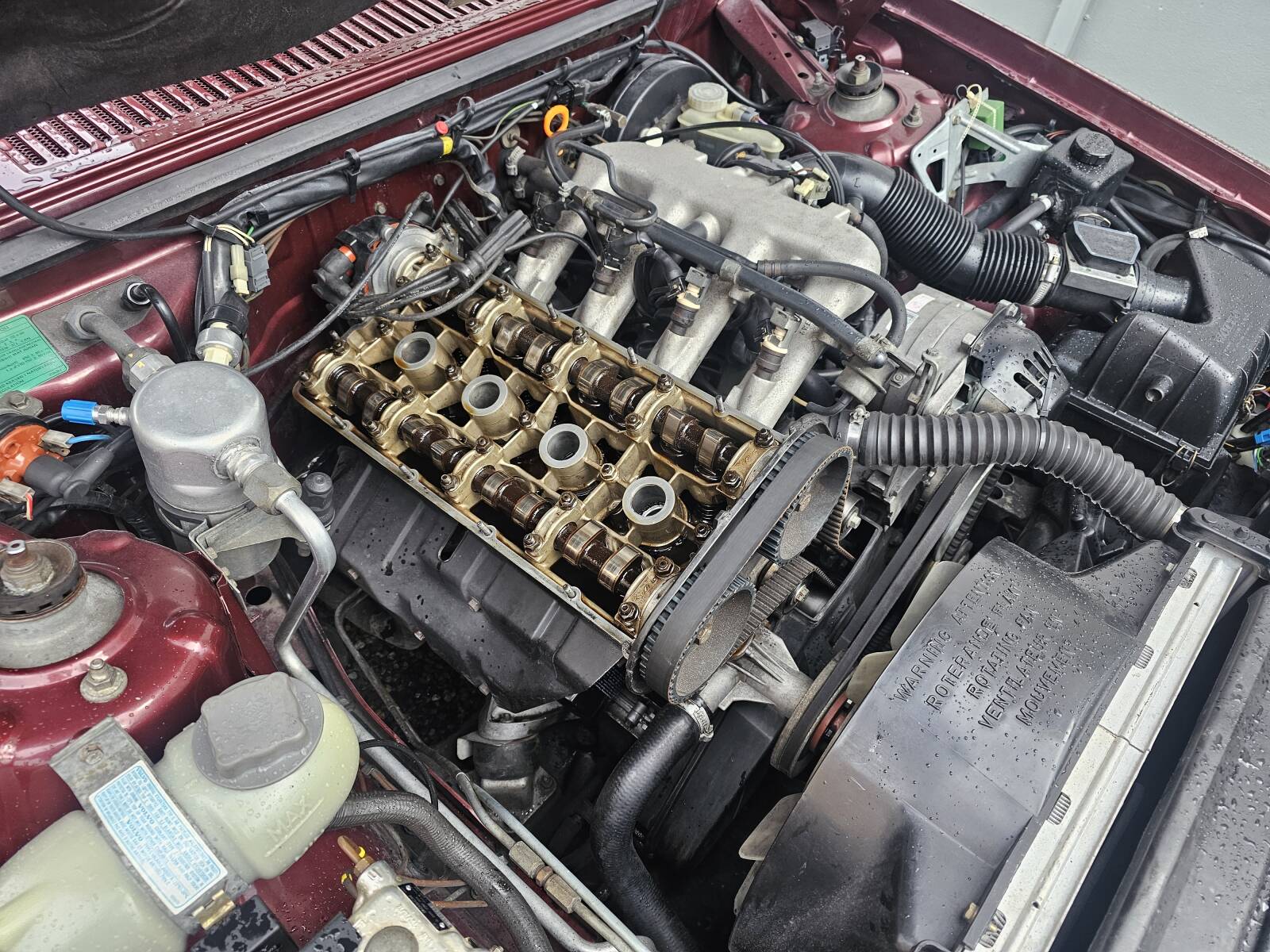

Sist men inte minst så har ett oroväckande slammer uppståt under ventilkåpan, motorn har alltid tickat lite vid kallstart, har inte tänkt mer på det förutom att det kan ha varit en trött ventiltryckare. Nu har det blivit så illa att jag inte törs köra bilen så jag beställde ett par nya ventiltryckare. När jag tar isär märker jag att kamaxeln sitter LÖST?! Överfallen hade skruvat upp sig typ 2mm...
https://www1.garaget.org/gallery/images/239/238399/238399-7622fae1e8170e7f9b824dc0a42c0c2c.jpg

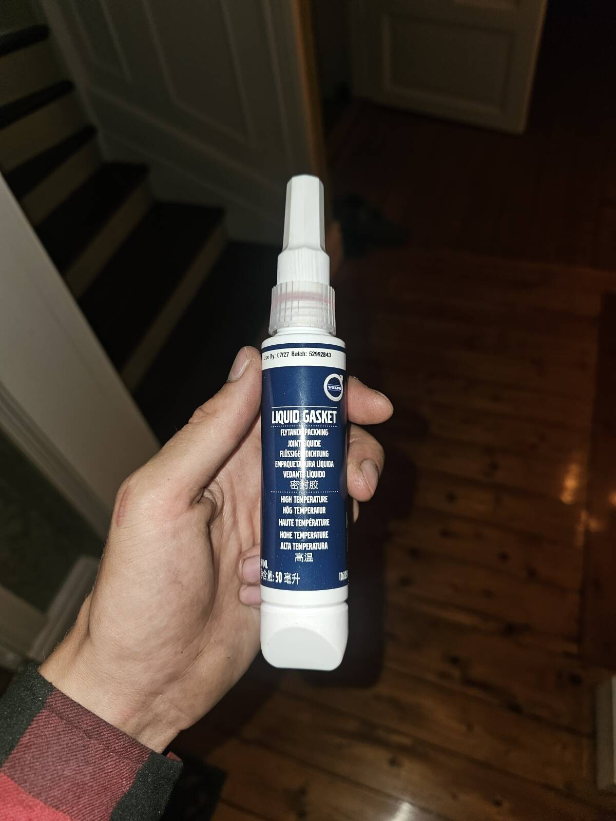

När jag tar isär kamaxelbryggan ser jag kopiösa mängder packningssilikon i oljekanalerna?!
https://www1.garaget.org/gallery/images/239/238399/238399-8f620013c06e03fa54fba02c60024b4d.jpg
Och mycket riktigt ser man ett tydligt slitage på kamaxel lagrerna. Det är en verkstad som gjort detta sad . Jag bytte i alla fall ventiltryckarna och drog åt allting igen. Den här gången använde jag rätt packningsmedel!
https://www1.garaget.org/gallery/images/239/238399/238399-8d1d27cfd5c0fd15171445307cc268f4.jpg
Jag drog åt allting, med moment den här gången! och provade att starta. Men jag råkade koppla två tändkablar fel så den baksmällde och dog. När den baksmällde hoppade dessutom kamaxeln ca 90 grader sad . Efter att jag hade nollat motorn igen och försökte starta den så nöp motorn, eller rättare sagt kamaxeln på avgassidan. Det går bra nu! Misstänker att ventilerna är böjda, men har ingen aning om varför kamremmen hoppade på grund av en baksmäll? Hur som helst kommer jag bli bra mycket fattigare innan det här problemet är löst.
