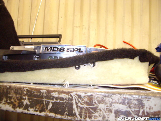

tung dag idag, men ändå sjukt givande. först och främst:
sir_daniel skrev:
hoppas du är ironisk, då det finns ganska mycket mer att göra på de coversen.
DU HAR FEL, VI HAR RÄTT.
okej, bilder etc... vi glömde faktiskt ta bilder på allt då vi bara var 2 i garaget.
https://www1.garaget.org/gallery/archive/103155/593970_c5brds.jpg
https://www1.garaget.org/gallery/archive/103155/593963_sw976m.jpg
https://www1.garaget.org/gallery/archive/103155/593977_tnlz0s.jpg

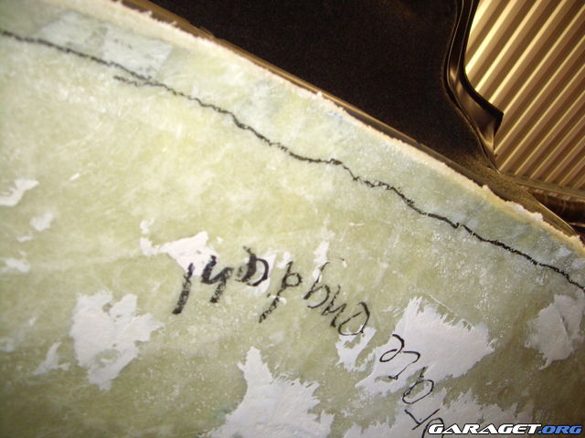

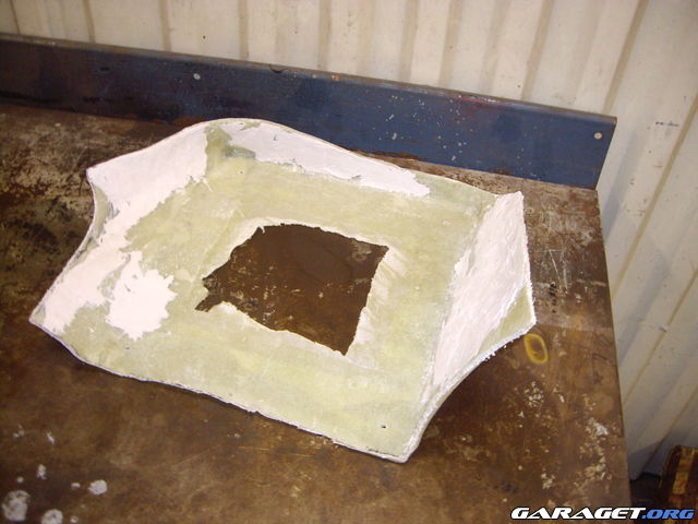

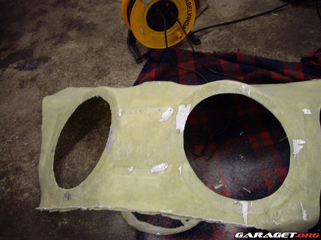

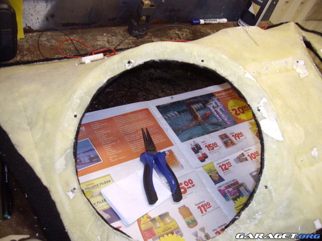

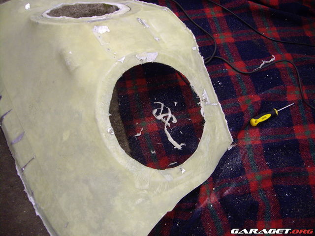

vi började med lite småsaker, såsom passa in panelerna och rita upp vad som skulle kapas + kapade.
https://www1.garaget.org/gallery/archive/103155/593974_jl3rcw.jpg
https://www1.garaget.org/gallery/archive/103155/593975_i7jh1u.jpg

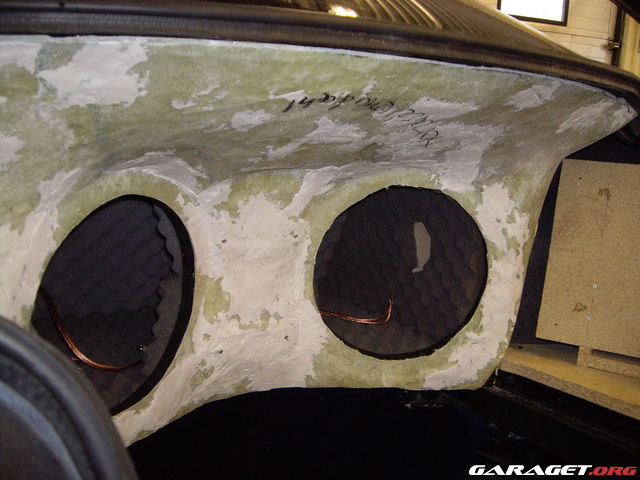

hålen till basarna snyggades till
https://www1.garaget.org/gallery/archive/103155/593979_swlni7.jpg
lite svårt att se, men här är passformen för panelen mot taket. helt okej
https://www1.garaget.org/gallery/archive/103155/593981_x47tiq.jpg

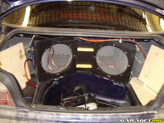

och i översikt, efter kapningen. 10 poäng för passform!
https://www1.garaget.org/gallery/archive/103155/593982_7qhbvw.jpg

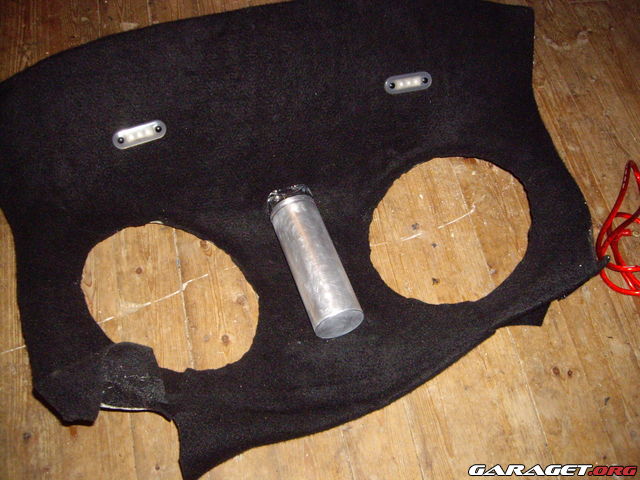

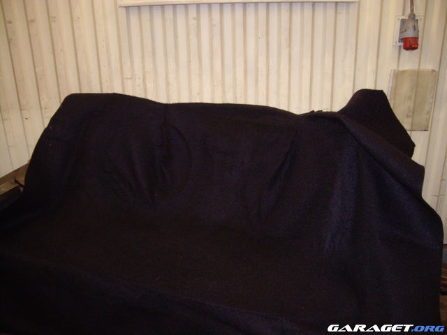

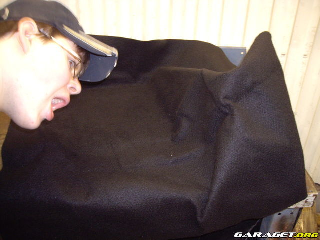

ja. då var det väl dags för det mest fruktade: klänningen. allvarligt, läskigt.
https://www1.garaget.org/gallery/archive/103155/593983_0azn9w.jpg
skrämd larsson sprutlimmar
https://www1.garaget.org/gallery/archive/103155/593984_3o5lbt.jpg

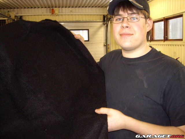

visade sig att det inte var så mycket att frukta, som Jocke sa. sjukt enkelt att jobba med. fick totalt 4 skarvar på allt vi klädde, och dom är i princip omöjliga att se ändå.
får be om ursäkt till ljudia om vi snackade skit om deras tyg förut. helt underbart.
https://www1.garaget.org/gallery/archive/103155/593985_097zit.jpg

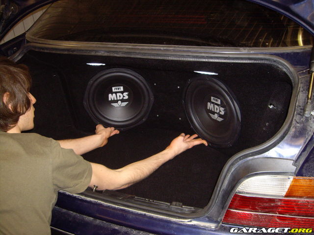

vackert? EXAKT som vi ville ha det. lade sig som en plattkorv runt plasten
https://www1.garaget.org/gallery/archive/103155/593986_gecgkf.jpg
lättad larsson poserar.
https://www1.garaget.org/gallery/archive/103155/593987_92u36o.jpg
bara att kötta vidare med mittpanelen.

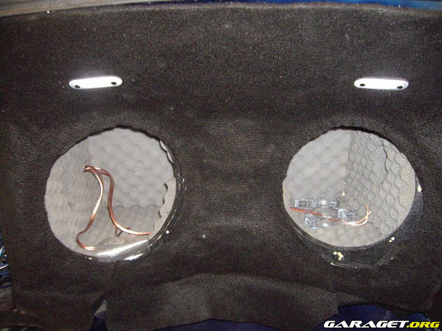

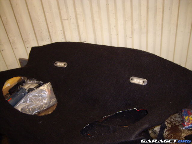

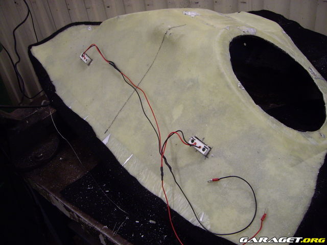

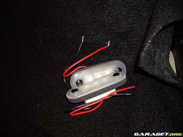

här är då lamporna som ska in i luckan, eftersom originallampan sitter bakom plasten. matchar tyget fint, ja/ja?
https://www1.garaget.org/gallery/archive/103155/593991_kluejn.jpg

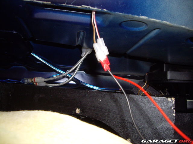

elen dragen bakom väggen. vi var oroliga ett tag att dom skulle lysa för starkt, men dom lös fin-fint. hade dom lyst för starkt är det ju bara att seriekoppla skiten.
https://www1.garaget.org/gallery/archive/103155/593992_yfgqzx.jpg
framifrån.
https://www1.garaget.org/gallery/archive/103155/593994_tdumbd.jpg
kopplas på i original strömmen.

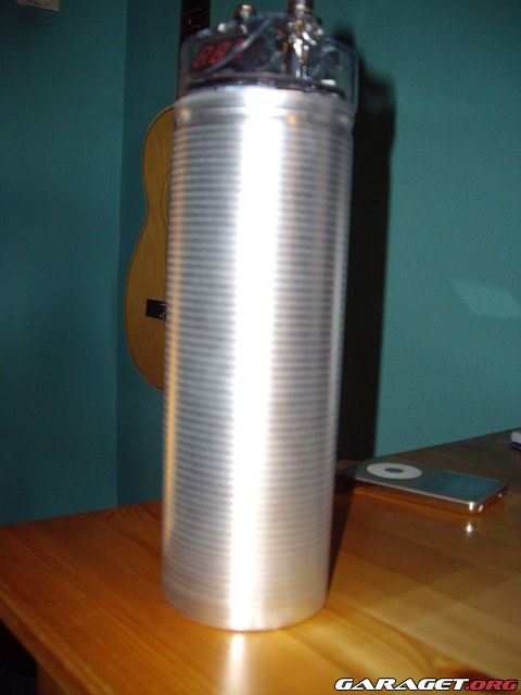

hur som helst. vi har en kvick liten fråga
https://www1.garaget.org/gallery/archive/103155/596605_j9jwrw.jpg
såhär ser kondensatorn ut, utan den äckliga plasten på. vi har en lackerare som är snäll nog att lacka ett enkelt motiv/mönster/hela skiten utan större kostnader. frågan är bara vad?
alltså, VAD SKA MÅLAS PÅ. vi kunde ha den som den är nu, men det blir lite väl enformigt. vill helst inte ha nått alltför plåttrigt heller, då det är jag som måste maskera den själv.

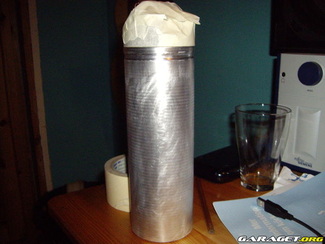

slipade kondensatorn med 600 våtslippapper. skalet var redan i perfekt skick, så det var mest för att putsa upp den så att färgen fäster bättre. skallen är också maskerad.
vi bestämde oss för att bara lacka den i en färg, skulle bli alldeles för mycket jobb att börja med mönster och detaljer, både för oss (har bara en vecka kvar på oss) och för lackeraren som mest gör det här för att va schysst.
meeen, hela kondisen hålls på plats med två fästen, så den blir inte totalt enformig.

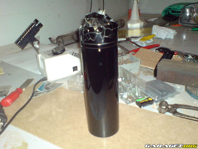

https://www1.garaget.org/gallery/archive/103155/600209_zgncsy.jpg
Och såhär såg den då ut från början:
https://www1.garaget.org/gallery/archive/103155/575036_nonimt.jpg
Visst va den snygg då också, men blanksvart passar in bättre i vår installation wink

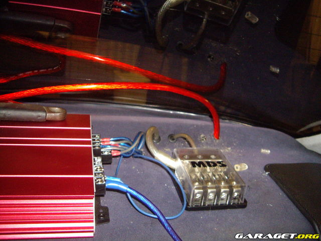

hatthyllan. säkringsblocket ska sitta här, så det var bara att dra upp 5 feta hål till strömkablarna.
https://www1.garaget.org/gallery/archive/103155/600981_ridig7.jpg
nästan klart... har inga bilder på hur det blev. ni får bara lita på att det blev helt okej

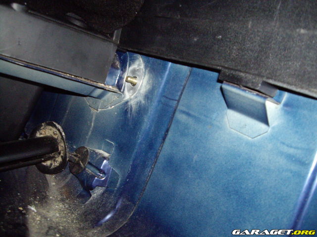

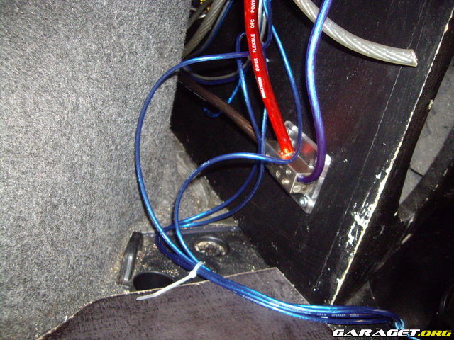

ny jordpunkt. här ska kondensatorn och det högra slutsteget jordas. det var lackat under bulten, så det var bara att slipa. frukta ej, kommer målas över med hammarlack senare
https://www1.garaget.org/gallery/archive/103155/601014_jo16tr.jpg
syns dåligt, men här är hålen där jordkablarna ska gå ner till nya jordpunkten.

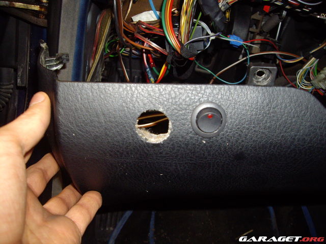

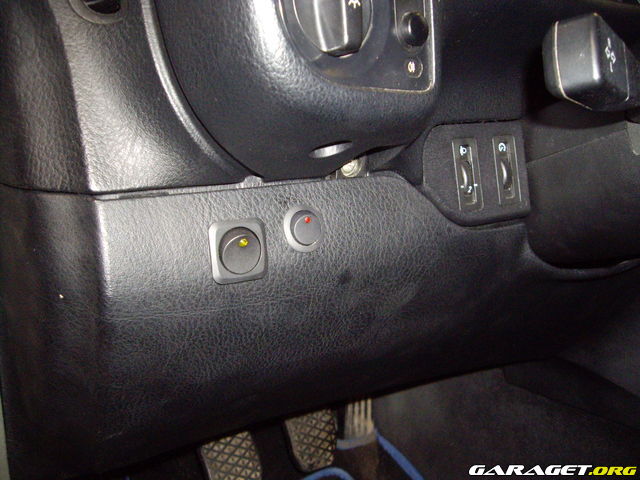

som lite förberedelse för nästa gång. här ska en knapp sitta, så man kan slå på & av dioderna som ska sitta lite här & var i bilen.
https://www1.garaget.org/gallery/archive/103155/601019_0o1p55.jpg
och så var knappen på plats. högra knappen (till dimljusen) ska bytas senare, så att dom ser likadana ut

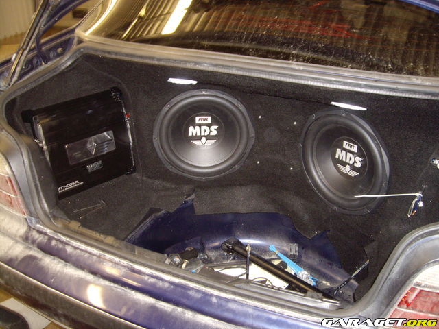

okej, hoppar lite nu, hade inte så mycket tid för bilder. nu är alltså ena steget & basarna i. kablarna sticker ut här och var
https://www1.garaget.org/gallery/archive/103155/601023_81dbzd.jpg
skitig bil, fin lucka? hahah larssons svävande huvud
https://www1.garaget.org/gallery/archive/103155/large/601024_lm70i2.jpg
https://www1.garaget.org/gallery/archive/103155/large/601025_ttmciz.jpg
SLUTFINISH. wow, börjar bli en van syn för mig nu. ligger smulor och damm överallt, så allt ser såklart bättre ut när vi städat ur allt. + fettfläckar på stegen. ser fortfarande helt okej ut

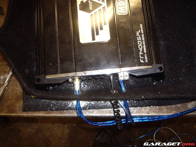

lite slutplädering: det är två steg som är bryggade. ett steg är MASTER och det andra är SLAVE, och just nu verkar det som om det ena steget inte kan vara slave. alltså, nått är fel på det. MEN, vi kanske kan koppla om det så att det steget är master. och då kanske allt funkar.
jag tror (är inte säker) att vi hade samma problem första gången vi kopplade in allt. så vi ska snacka med Michel från MDS imorgon om vi lyckats koppla fel på nått sätt, eller om steget faktiskt är trasigt.
hur som helst, just nu drivs basarna av endast ett av stegen, och det låter sådär. går att vrida ur så man får "bra" bas, helt klart. men det ska bli bättre.
