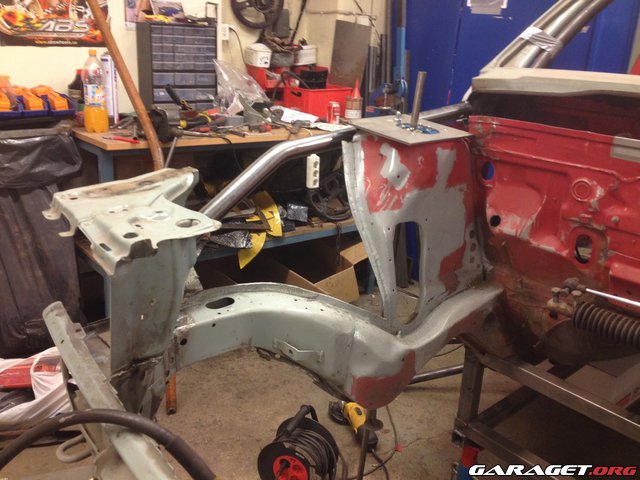

Ramlat in lite grejer! gött!smile

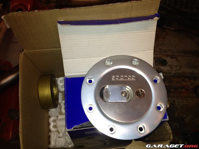

Ser lika bra ut som vanligt! Det där med tanklocket är jag nyfiken på då jag förmodligen lär göra samma procedur snart jag med.
bara fråga om det e något!! jo det blir nog snyggast skulle jag tro, dock tror jag ja kommer köra sparco smile
Jo jag har tänkt att köpa samma Sparco tanklock som du köpte smile Synd att ta något annat när man har satsat på Sparco hittills i bilen wink
jo det borde du satsa på, eftersom allt annat e sparco! sparco gtn:)

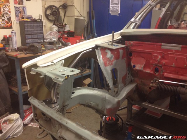

varför inte ta ALL IN??
bra eller anus??
https://www1.garaget.org/gallery/images/62/61870/61870-b9ae61ed55824f0f1c297d5bf0d5ba0e.jpg
fick ide när jag ändå inte kunde passa in spq grillen med orginal lyshållarna, smile
